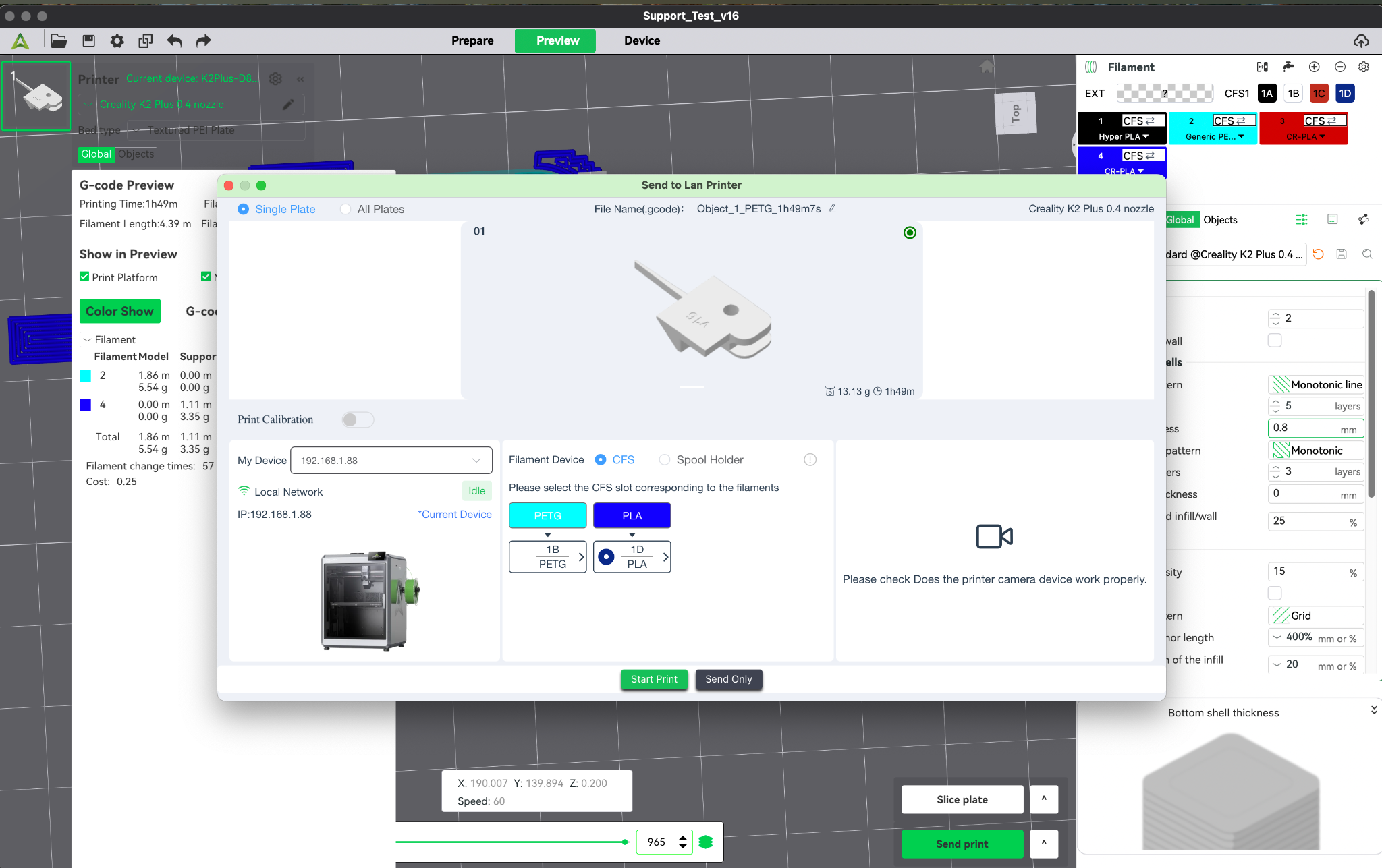

clubelectro548 Posté(e) Février 11, 2025 Posté(e) Février 11, 2025 faudrait renommer le post les mysteres de l'orient .. la un exemple concret de truc totalement anormal j'ai defini la machine K1-max j'ai un profil de slice que j'ai enregistré j'ai un filament PETG bien defini je prepare une piece A je fais decouper le plateau puis je fais envoyer imprimer ma piece apparait avec son nom et sa photo je fais demarrer impression et la piece s'imprime parfaitement pendant que ca imprime je reviens sur l'onglet preparer je retire ma piece A et je charge une piece B je tranche puis je fais envoyer imprimer la j'ai bien le nom et la photo de ma piece B donc je clique sur start print la l'impression demarre mais c'est le nom de la piece A qui apparait avec la photo de la piece A et c'est bien la piece A qui s'imprime alors je veux bien etre compatissant ou cool comme on dit mais si ca c'est acceptable alors on a pas la meme appreciation de ce qui est acceptable et ce qui ne l'est pas pour moi c'est un gros bug pas un petit jean-marie 1

clubelectro548 Posté(e) Février 11, 2025 Posté(e) Février 11, 2025 petite rectfication j'ai redemarré mon ordi j'ai refait la manip piece A OK ensuite lancement de la 2eme impression piece B dans l'onglet printing information c'est ecrit piece A avec la photo de la piece A dans la liste en bas cest ecrit piece B avec la photo de la piece B mais c'est la piece A qui est imprimée donc je renonce a comprendre je vais devoir relancer mon appli pour chaque nouvelle piece en attendant la prochaine mise a jour qui va peut etre regler ce pb et en creer un autre .. je suis en windows 10 , j'esper que ca n'est pas le souci parceque je souhaite rester en 10 encore 6 mois Jean-Marie

PPAC Posté(e) Février 12, 2025 Posté(e) Février 12, 2025 (modifié) Le 11/02/2025 at 21:21, clubelectro548 a dit : ensuite lancement de la 2eme impression piece B dans l'onglet printing information c'est ecrit piece A avec la photo de la piece A dans la liste en bas cest ecrit piece B avec la photo de la piece B mais c'est la piece A qui est imprimée donc je renonce a comprendre Salutation ! J'ai moi aussi rencontré cela de temps en temps. (Cela semble lancer l'impression du précédant fichier envoyé et non de celui que l'on vient d'envoyer à imprimer.) Depuis, je "send only" (envoi du fichier .gcode sans en demander l'impression immédiate) et je passe par l'interface "Device", "détails", de l'imprimante pour lancer l'impression du fichier depuis la liste des fichiers disponible. (Cela semble se produire quand mon Wi-Fi n'est pas très rapide, genre quand je fais un envoi avec demande d'impression, si l'envoie prend du temps, la demande d'impression semble passer avant le rafraîchissement de la liste des fichiers dispo sur l'imprimante et donc n'imprime pas le fichier envoyé à imprimer. ) Modifié (le) Février 12, 2025 par PPAC 1

Galactic Posté(e) Février 14, 2025 Posté(e) Février 14, 2025 6.0.3 dispo ! https://github.com/CrealityOfficial/CrealityPrint/releases 1 1
pjtlivjy Posté(e) Février 14, 2025 Posté(e) Février 14, 2025 @PPAC & @MrMagounet n'est ce pas de cela que nous parlions ? V 6.0.3 Fixed Gcode-related Issues Network send gcode causing the printer to report error 2060 and abnormal image previews. 1
MrMagounet Posté(e) Février 15, 2025 Posté(e) Février 15, 2025 Il y a 10 heures, pjtlivjy a dit : @PPAC & @MrMagounet n'est ce pas de cela que nous parlions ? V 6.0.3 Fixed Gcode-related Issues Network send gcode causing the printer to report error 2060 and abnormal image previews. Si mais sur la K2 depuis l'avant dernière MàJ du firmware dans le patch note on avait aussi le 2060 et possiblement l'image preview (j'en suis plus sur) de notifié d'ou le fait qu'il y ai possiblement des correction des 2 côtés.

clubelectro548 Posté(e) Février 17, 2025 Posté(e) Février 17, 2025 salut a tous j'ai installé aujourd'ui AM la derniere mise a jour il semble que le bug que j'avais mentionné a été corrigé donc je suis content je vais pouvoir continuer a travailler Jean-Marie 1

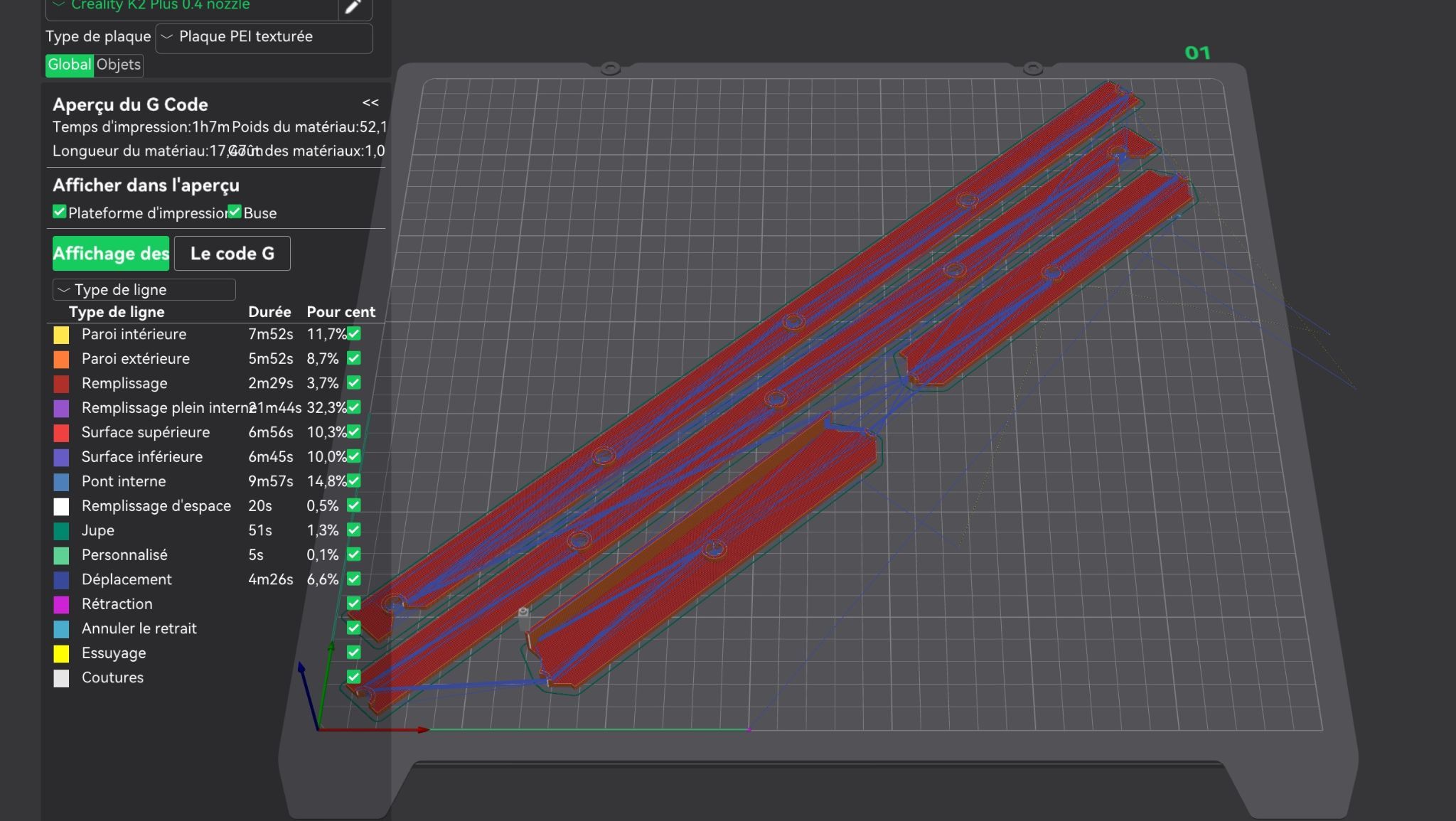

Poisson21 Posté(e) Mars 5, 2025 Posté(e) Mars 5, 2025 (modifié) Petit bug que je rencontre avec certain découpage, il me crée des trajet en dehors du plateau pour une raison inconnue, et la plupart du temps il ne mets même pas d'alerte, donc plantage en pleine impression, et ça le fait pas avec Creality print 5.X Modifié (le) Mars 5, 2025 par Poisson21 1 1
