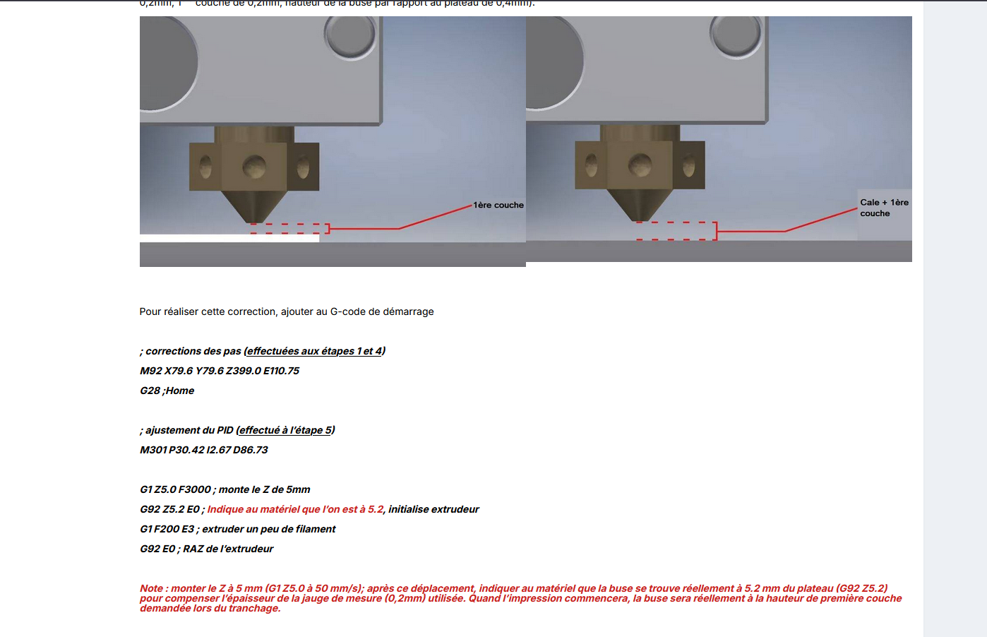

Lepetitimprimeur Posté(e) Janvier 23, 2025 Posté(e) Janvier 23, 2025 Bonjour à tous, jai réalisé le tuto calibration du plateau expliqué dans les tutoriels de PPAC pour débuter, (https://www.lesimprimantes3d.fr/forum/topic/34123-tuto-conseils-quelques-réglages-à-réaliser-avant-de-se-lancer/#comment-369374 ) et j'aurai deux petites questions : Premièrement, faut-il totalement remplacer le gcode de démarrage par celui de PPAC: G1 Z5.0 F3000 ; monte le Z de 5mm G92 Z5.2 E0 ; Indique au matériel que l’on est à 5.2, initialise extrudeur G1 F200 E3 ; extruder un peu de filament G92 E0 ; RAZ de l’extrudeur ? ou faut il le mettre à la fin? au début? du code d'origine Mon gcode d'origine est celui-ci : G92 E0 ; Reset Extruder G28 ; Home all axes G1 X0.1 Y20 Z0.3 F5000.0 ; Move to start position G1 X0.1 Y200.0 Z0.3 F1500.0 E15 ; Draw the first line G1 X0.4 Y200.0 Z0.3 F5000.0 ; Move to side a little G1 X0.4 Y20 Z0.3 F1500.0 E30 ; Draw the second line G92 E0 ; Reset Extruder G1 Z2.0 F3000 ; Move Z Axis up little to prevent scratching of Heat Bed G1 X5 Y20 Z0.3 F5000.0 ; Move over to De plus, jai essayé d'imprimer un petit cube avec le gcode de démarrage du tuto mais je crois bien que Mon imprimante (wanhao d12 230) n'a pas intégré la hauteur de la cale, car elle a commencé a extruder sa première couche très haut par rapport au plateau, je ne sais pas pourquoi Merci de votre aide!
PPAC Posté(e) Janvier 23, 2025 Posté(e) Janvier 23, 2025 (modifié) Salutation ! C'est toujours mieux rappeler le contexte avec un lien vers le sujet de départ ensuite prendre note que je ne suis pas l'auteur de Il y a 2 heures, Lepetitimprimeur a dit : questions : Premièrement, faut-il totalement remplacer le gcode de démarrage par celui de PPAC: G1 Z5.0 F3000 ; monte le Z de 5mm G92 Z5.2 E0 ; Indique au matériel que l’on est à 5.2, initialise extrudeur G1 F200 E3 ; extruder un peu de filament G92 E0 ; RAZ de l’extrudeur ? ou faut il le mettre à la fin? au début? du code d'origine Mon gcode d'origine est celui-ci : G92 E0 ; Reset Extruder G28 ; Home all axes G1 X0.1 Y20 Z0.3 F5000.0 ; Move to start position G1 X0.1 Y200.0 Z0.3 F1500.0 E15 ; Draw the first line G1 X0.4 Y200.0 Z0.3 F5000.0 ; Move to side a little G1 X0.4 Y20 Z0.3 F1500.0 E30 ; Draw the second line G92 E0 ; Reset Extruder G1 Z2.0 F3000 ; Move Z Axis up little to prevent scratching of Heat Bed G1 X5 Y20 Z0.3 F5000.0 ; Move over to Si ton "g-code de démarrage" actuel fonctionne alors ne change rien. Car la partie que tu m'attribues n'est pas un g-code de démarrage complet (De plus, je ne sais pas d'où tu sors cette partie, je ne me souviens pas du contexte ni d'où il vient ni si c'est bien de moi) Il y a 2 heures, Lepetitimprimeur a dit : jai essayé d'imprimer un petit cube avec le gcode de démarrage du tuto mais je crois bien que Mon imprimante (wanhao d12 230) n'a pas intégré la hauteur de la cale, car elle a commencé a extruder sa première couche très haut par rapport au plateau, je ne sais pas pourquoi Là, je ne sais pas. Je ne sais pas de quel tuto tu parles exactement (un lien ?) et donc je n'ai aucune idée du g-code de démarrage que tu as testé et s'il est ou non cohérent. Modifié (le) Janvier 23, 2025 par PPAC

PPAC Posté(e) Janvier 24, 2025 Posté(e) Janvier 24, 2025 (modifié) Tout me semble expliqué... mais oui c'est pas forcément simple quand on débute. C'est le fait d'avoir et d'enchainer ses deux commandes g-code suivant Le 13/07/2020 at 17:15, fran6p a dit : G1 Z5.0 F3000 ; monte le Z de 5mm G92 Z5.2 E0 ; Indique au matériel que l’on est à 5.2, initialise extrudeur qui permet de créé un décalage de 0.2mm (due à l'utilisation d'une cale de cette épaisseur lors de l'ajustement du plateau). Et ce serait cela (ses deux lignes à adapter si tu as utilisé une cale qui ne fait pas 0.2mm) qu'il faudrait insérer dans ton g-code de démarrage… Si tu ne comprends pas une commande G-code alors regarde https://marlinfw.org/meta/gcode/ Mais, si cela te dépasse complétement et que tu n'y comprends rien (pour l'instant), alors oublie cette partie du tuto, ne change pas ton g-code de démarrage par défaut, et utilise un ticket de carte bancaire (papier très fin) et non une cale pour l'ajustement du plateau car l'épaisseur du papier, car très fin, sera alors négligeable. Modifié (le) Janvier 24, 2025 par PPAC 1
