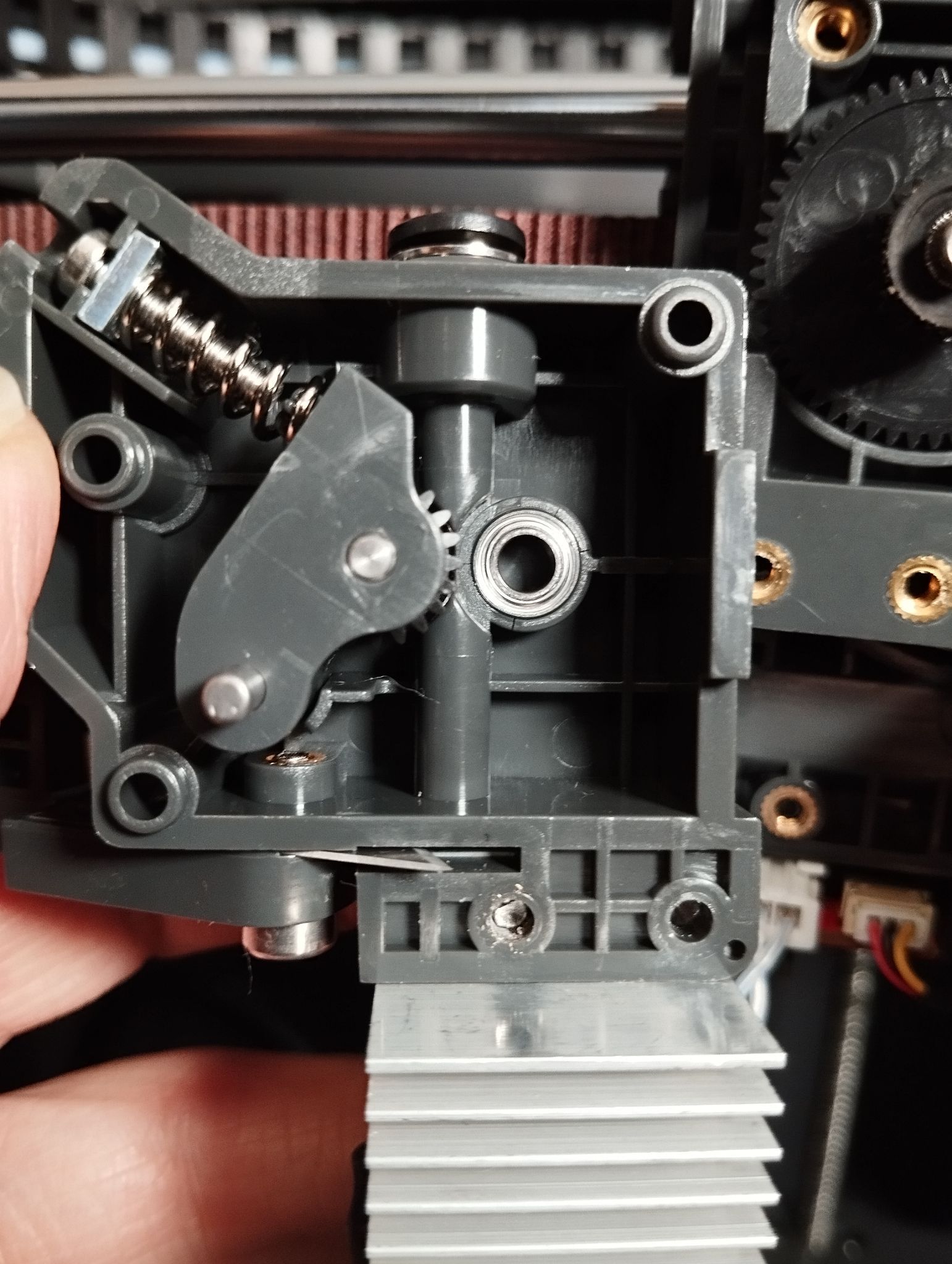

il y a 16 minutes, hyoti a dit :
Sur la Centauri, le coupeur de filament est déjà prévu, monté ?
Oui il y en a un, mais il est entre la buse et l'extrudeur sur d'autres imprimantes il me semble qu'il est au dessus de l'extrudeur
On le vois sur cette image en bas de l'extrudeur

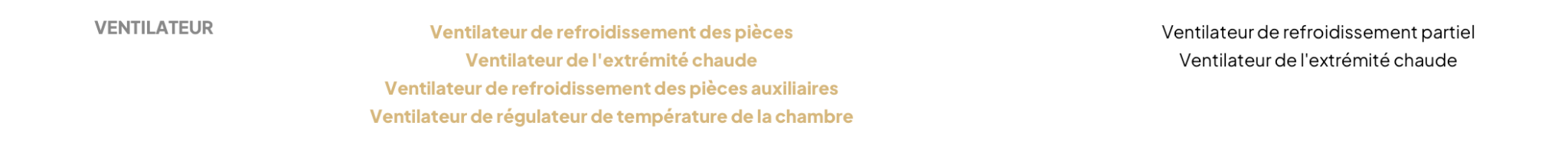

bonjour @pascal_lb as tu eu le temps de faire des tests de régulation de température sur la chambre, c'est souvent un point ignoré et non expliqué par les fabricants
ainsi en discutant avec @MrMagounet lors de son test avec la K2 on s'est aperçu qu'elle avait une véritable régulation de température qui permettait d'imprimer tout fermer en restant dans les limites de chaleur acceptable par les filaments ce qui est un vrai plus
la carbon étant bien plus équipée en terme de refroidissement que sa soeur 😉

Il y a 8 heures, pjtlivjy a dit :
Non je n'ai pas fait de test mais je suis pratiquement sûr qu'il n'y a pas de réel régulation de température car le ventilateur d'extraction ne module pas avec la température de la chambre,  même lorsqu'il est en marche il ne fait pas vraiment baisser la température, le seul qui arrive à baisser la température c'est le ventilateur auxiliaire mais pareil il ne module pas avec la température et puis je pense que pour une réelle régulation un faut avoir un chauffage additionnel
Bref pour vraiment avoir une régulation il faudrait la clim dans l'imprimante 🤣
