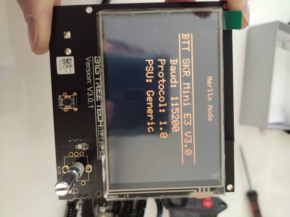

medmed Posté(e) Mars 2, 2025 Posté(e) Mars 2, 2025 (modifié) Le 26/02/2025 at 18:35, pommeverte a dit : C'est presque ça. La carte-mère est bien à flasher avec le fichier Firmware.bin contenu dans firmwareE5plus-SKRminiTFTbtt.zip Par contre, tu n'as rien à faire au niveau de l'écran. Le fichier Marlin_fichiers config.zip contient les fichiers de configuration qui te permettent de compiler ton propre firmware avec les sources Marlin. Le TFT35 comme tous les TFT bigtreetech ont un firmware qui doit être configuré . Le TF35 peut s'utiliser de deux manières. Soit comme un simple écran "12864" (Marlin Mode), avec les connexions EXP1 et EXP2 à la carte mère, et là effectivement il n'y a rien à faire. Je me trompe peut-être, mais la SKRmini E3 n'a pas de connecteur EXP2 , et donc la connexion ne peut se faire qu'en RS232. Dis-moi si je me trompe ? Ne pas utiliser cet écran en "touch Mode" c'est passer à côté de tous les avantages de ce type d'écran. Tous les détaillés sont sur le Github du TFT35. https://github.com/bigtreetech/BIGTREETECH-TouchScreenFirmware Modifié (le) Mars 2, 2025 par medmed
pommeverte Posté(e) Mars 3, 2025 Posté(e) Mars 3, 2025 Salut, Il y a 23 heures, medmed a dit : Je me trompe peut-être, mais la SKRmini E3 n'a pas de connecteur EXP2 , et donc la connexion ne peut se faire qu'en RS232. Dis-moi si je me trompe ? Il est possible d'avoir l'affichage en mode "Marlin" en utilisant un câble spécial (voir ce message)

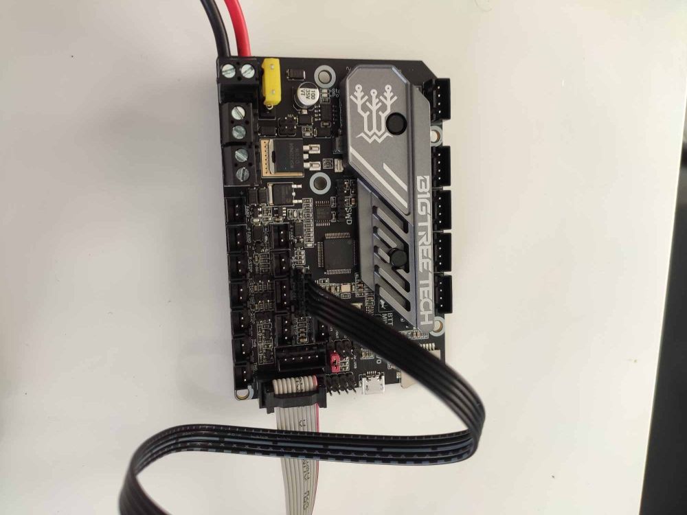

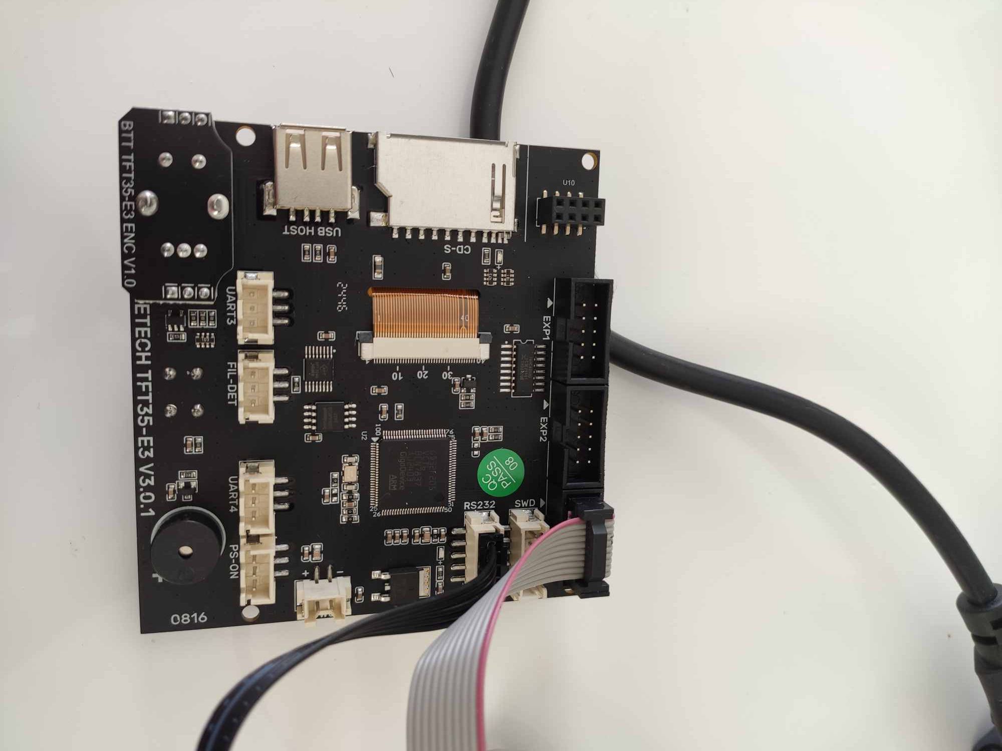

pommeverte Posté(e) Mars 3, 2025 Posté(e) Mars 3, 2025 (modifié) Salut, Seul le câble noir à 5 fils sera utile ( touch mode ). Attention, il faudra le brancher dans le bon sens sur la carte-mère (pas de détrompeur mécanique) Les 2 câbles gris clairs ne sont pas destinés à cette carte-mère mais si tu es bricoleur, tu peux les modifier selon le schéma que j'ai indiqué dans mon précédent message pour avoir le mode "Marlin" (facultatif). Modifié (le) Mars 3, 2025 par pommeverte

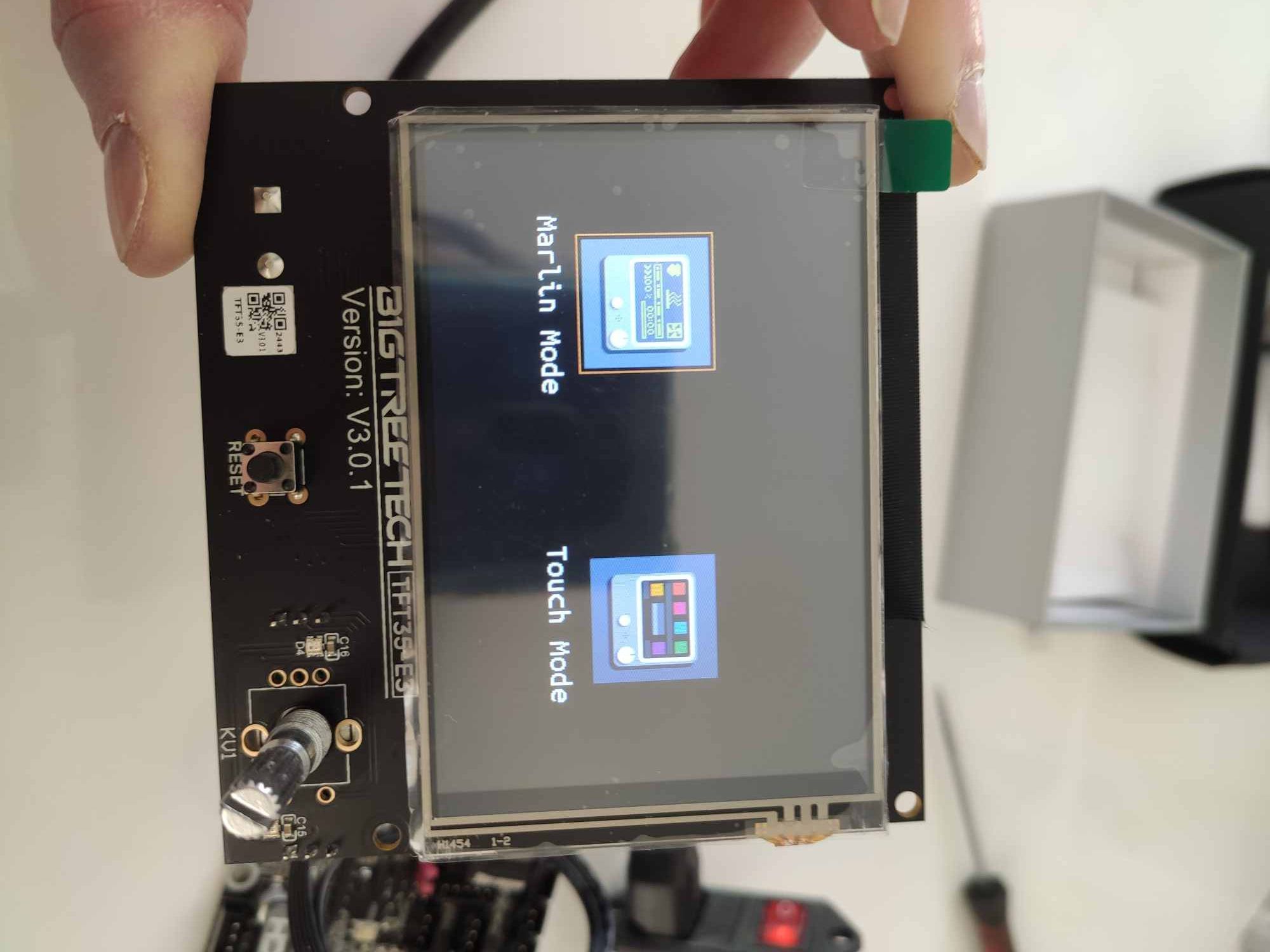

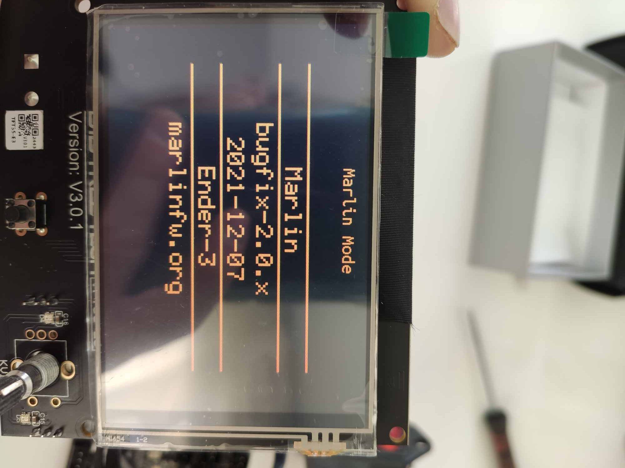

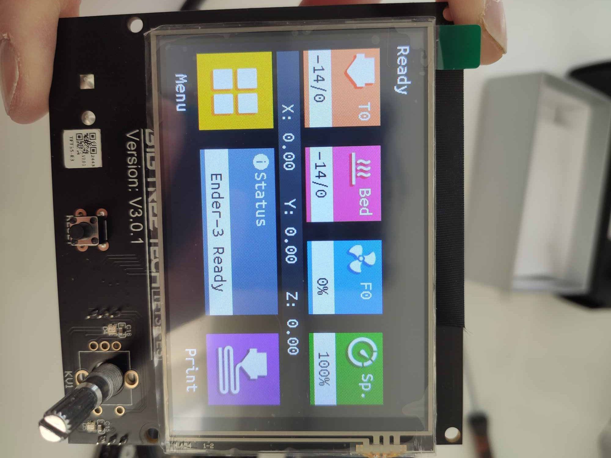

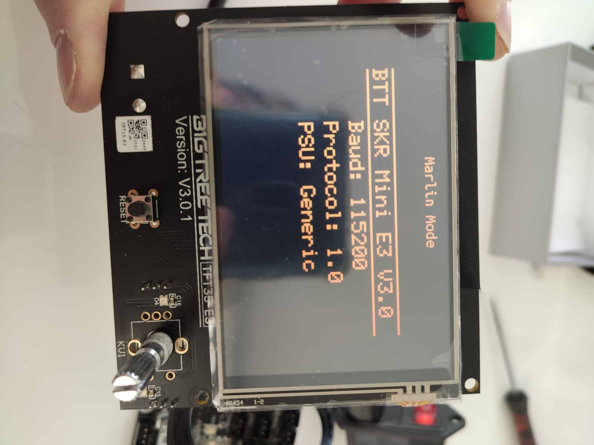

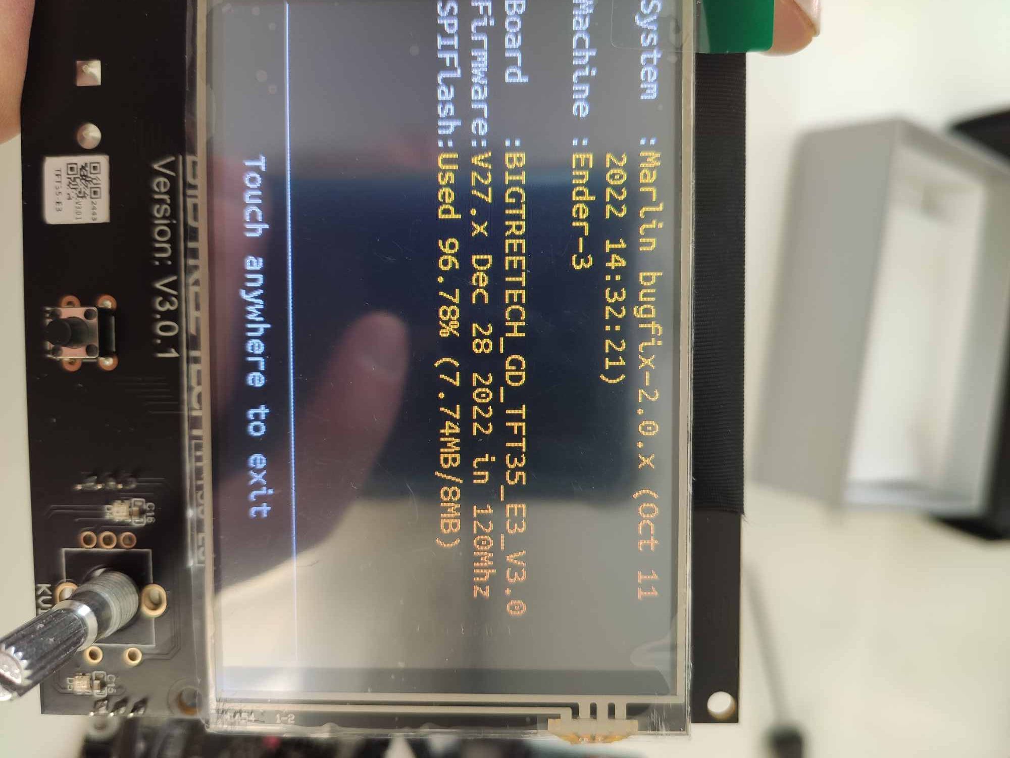

Munchi Posté(e) Mars 4, 2025 Auteur Posté(e) Mars 4, 2025 Hello Matériel reçu aujourd'hui. Ok pour le câble noir TFT. D'après youtube côté carte mère il faut branché le raccord solidaire du câble sur la pin reset ( c'est ça qui permet de terminer le sens du branchement) Et encore d'après youtube on peut basculer entre les deux modes d'affichage (marlin ou touch mode) En raccordant le câble gris sur la fiche exp 3 de l'écran et la fiche LCD de la carte mère . La suite au prochain épisode. Merci et bonne soirée à tous.
pommeverte Posté(e) Mars 4, 2025 Posté(e) Mars 4, 2025 Salut, il y a 19 minutes, Munchi a dit : En raccordant le câble gris sur la fiche exp 3 de l'écran et la fiche LCD de la carte mère en effet, je m'étais arrêté au modèle montré par medmed alors que tu as la version E3 . Donc pas de soucis, tu disposeras bien des 2 modes

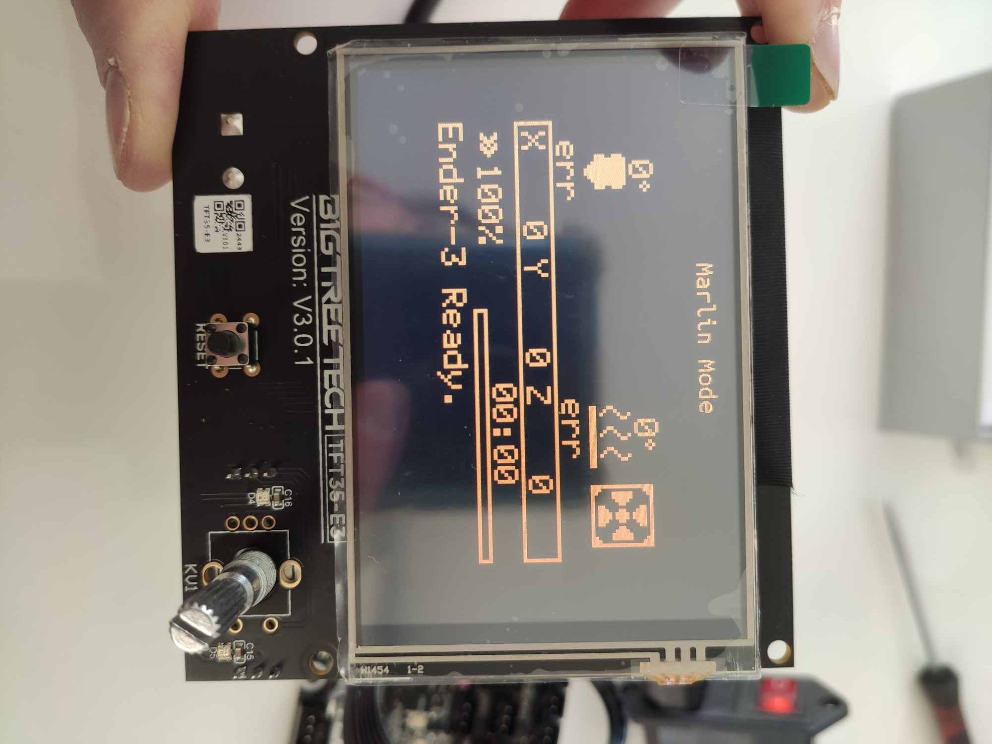

Munchi Posté(e) Mars 5, 2025 Auteur Posté(e) Mars 5, 2025 Branchement à blanc ça fonctionne et j'ai les deux modes d'affichage. Prochaine étape maintenant mettre le firmware de la ender 5 plus que pomme verte m'a partager sur la carte mère. Pour l'écran du coup je n'ai rien à faire finalement si j'ai bien compris !? 1
pommeverte Posté(e) Mars 5, 2025 Posté(e) Mars 5, 2025 Salut, Il y a 3 heures, Munchi a dit : Pour l'écran du coup je n'ai rien à faire finalement si j'ai bien compris !? c'est ça

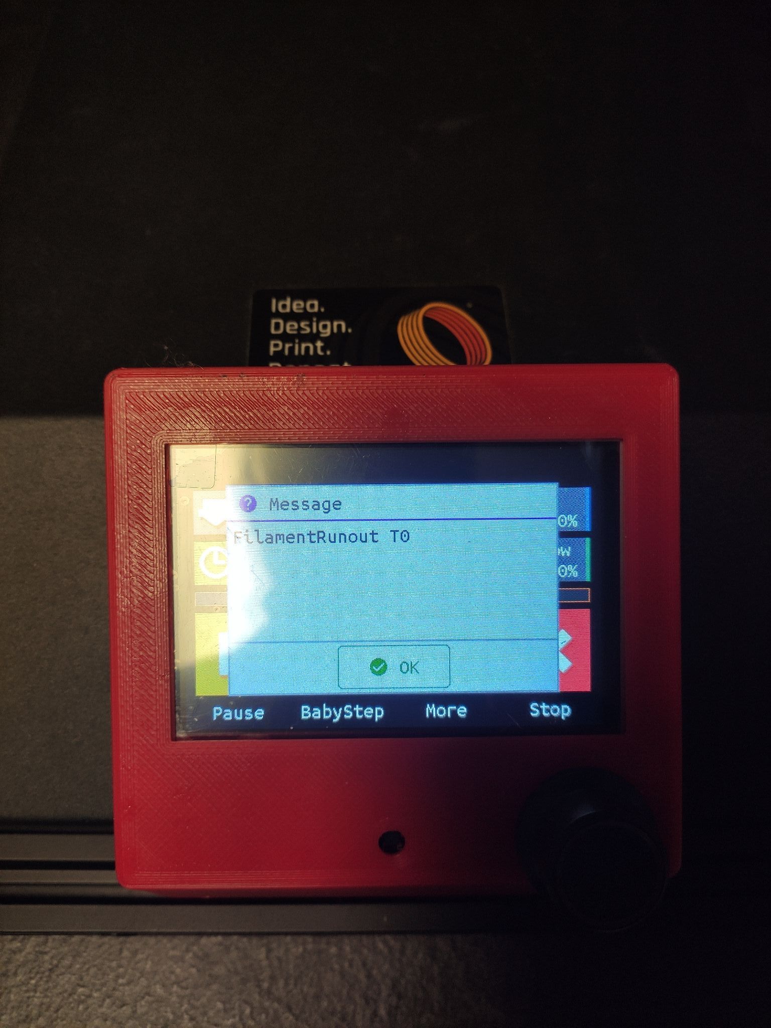

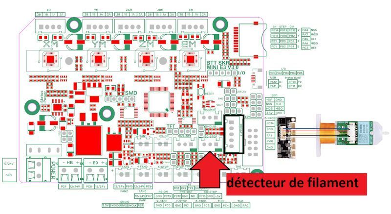

Munchi Posté(e) Mars 11, 2025 Auteur Posté(e) Mars 11, 2025 il y a 17 minutes, pommeverte a dit : il y a 19 minutes, pommeverte a dit : Par contre, pour le message "filament runout T0", il suffit d'ajouter les Gcodes M75 au début du Gcode de démarrage et M77 au début du Gcode de fin, puisque tu as dû branché le détecteur de présence de filament sur la carte-mère. Tu n'aurais pas le message si le détecteur était branché au dos de l'écran. Justement le capteur de filament ne marche pas. En cours de print j'ai beau enlever et remettre le filaments en contact avec le capteur rien ne se passe.... Mais il est en cause du message d'erreur alors c'est à cause de lui que j'ai l'extrudeur qui se met dans le coin ( comme pour un changement de Bobine !?) Et il est effectivement branché sur ma carte mère. Pour les pop up il faut que je fois ça plus en détail quand elles apparaissent....
pommeverte Posté(e) Mars 11, 2025 Posté(e) Mars 11, 2025 on est d'accord que tu as branché le détecteur de filament sur E0: Citation il y a 22 minutes, Munchi a dit : Justement le capteur de filament ne marche pas. En cours de print j'ai beau enlever et remettre le filaments en contact avec le capteur rien ne se passe.... il faudrait essayer en ajoutant les Gcode M75 et M77. Tu peux aussi envoyer le Gcode M119 dans le menu qui permet de dialoguer avec le firmware. L'entrée "Filament" devrait passer de l'état triggered à open lorsque tu enlèves le filament.
Munchi Posté(e) Mars 11, 2025 Auteur Posté(e) Mars 11, 2025 Je regarderai physiquement le branchement mais de tête je suis sur le bon raccordement. Ok je vais voir pour appliquer tes conseils. Si jamais le capteur de filaments m'intéresse peu car je soude au préalable mes filaments pour avoir toujours la bonne quantité pour faire mes prints sans arrêt machine. Donc dans le cas ou ça peut m'éviter de me casser la tête pour le faire fonctionner.... Je peux faire comment pour le virer et le désactiver ?
pommeverte Posté(e) Mars 11, 2025 Posté(e) Mars 11, 2025 il y a 27 minutes, Munchi a dit : Donc dans le cas ou ça peut m'éviter de me casser la tête pour le faire fonctionner.... Je peux faire comment pour le virer et le désactiver ? tu as plusieurs solutions: dans un menu de l'écran en envoyant cette suite de commandes: Citation M501 M412 S0 M500 en imprimant ce fichier qui contient les précédentes commandes : DisableRunoutSensor.gcode

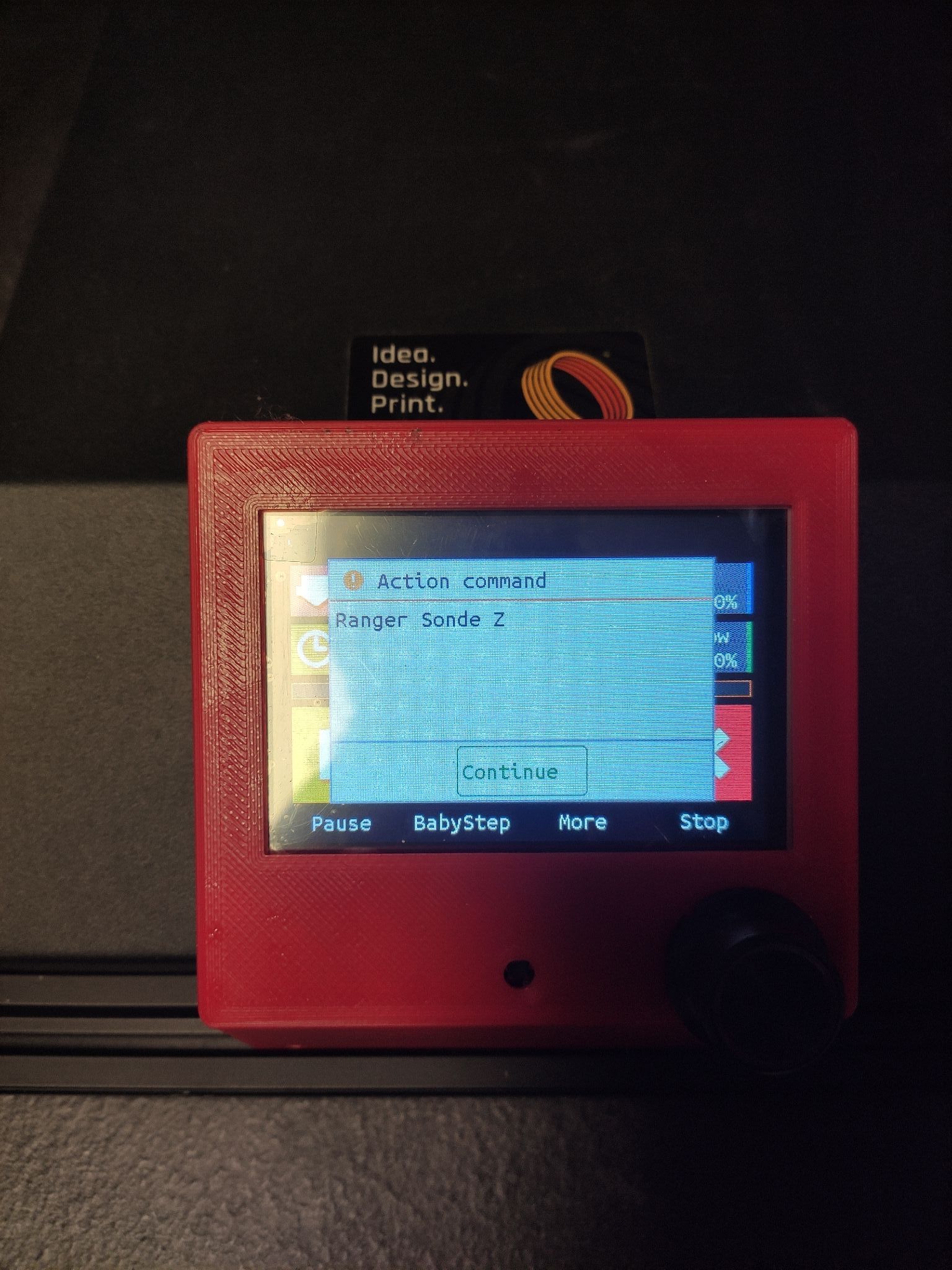

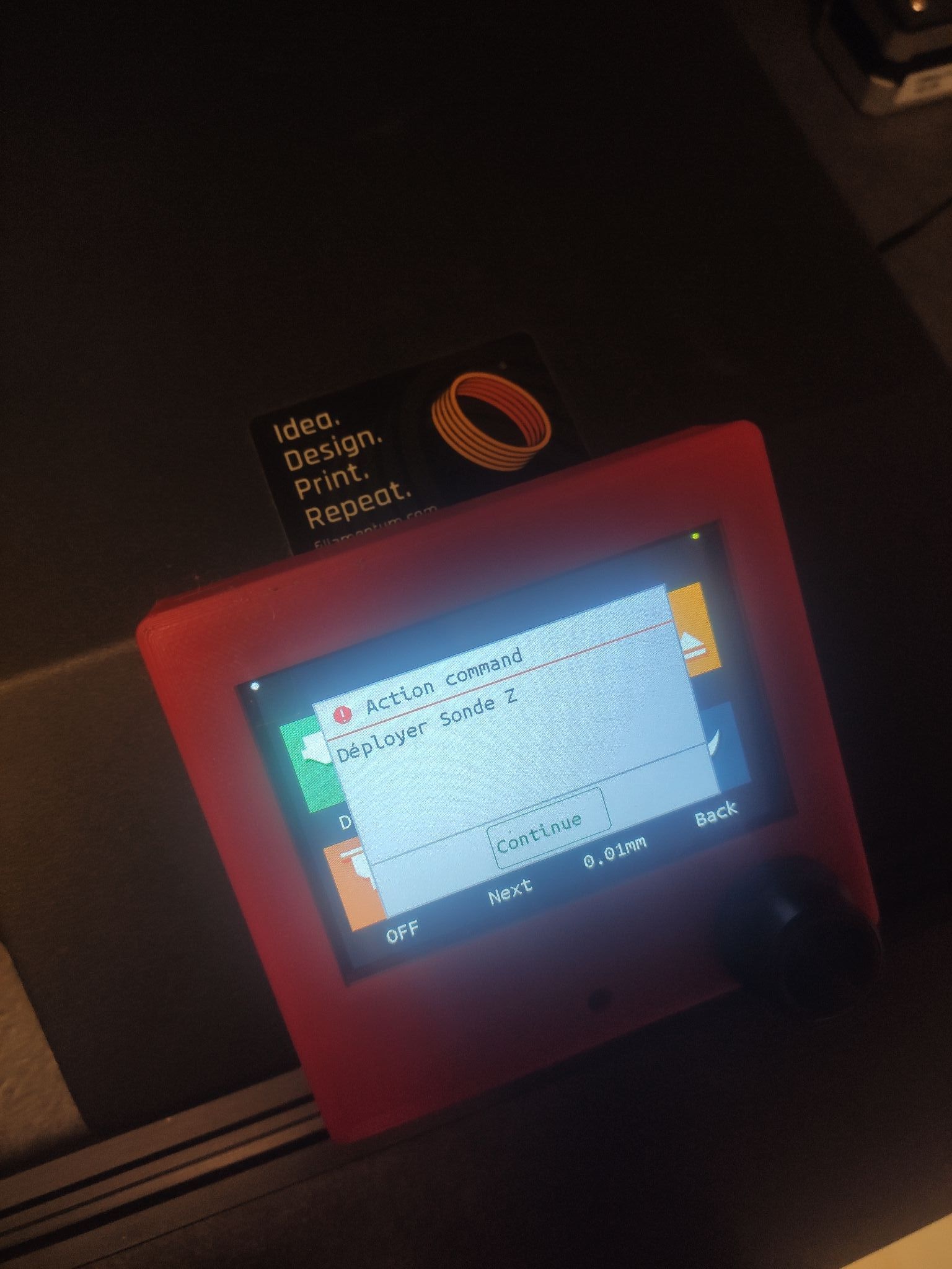

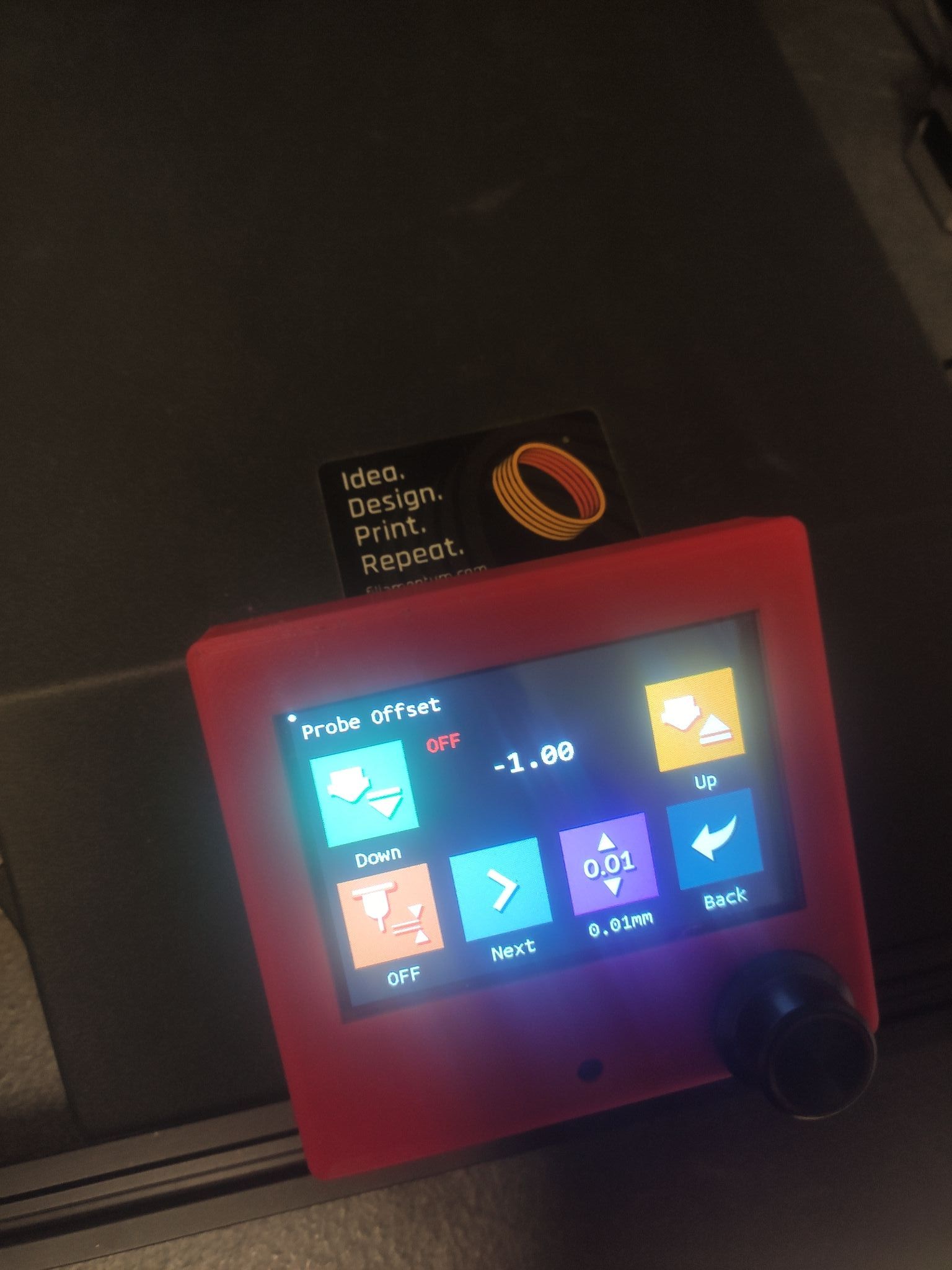

Munchi Posté(e) Mars 11, 2025 Auteur Posté(e) Mars 11, 2025 Finalement pour l'instant je vais laisser de côté la question du capteur de filaments.... Car là mon réel problème c'est régler mon z offset. Des que je veux activer le probe dans le menu offset probe ( voir photo) là l'écran plante avec la pop up . Je peux valider avec le bouton physique mais à la fin j'ai toujours une pop up... Du coup je peux rien régler. Une idée ? Finalement j'ai pu jouer sûr ces valeurs avec l'affichage marlin .... Mais je comprends pas pourquoi des que j'enregistre mon z0 à hauteur de la buse et que je fasse un home que j'ai de nouveau 20mm d'écart !?
