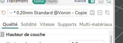

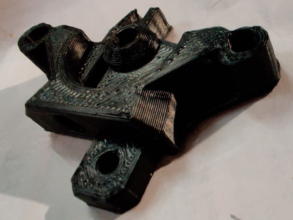

MP3 Posté(e) Mars 20 Auteur Posté(e) Mars 20 Le 20/03/2025 at 15:38, Savate a dit : je met 3 lignes de purge autour de la pièce (c'est une option du trancheur) Dérouler Je me doutais qu'il y avait un paramètre mais je ne le trouve pas dans orca, ou ca ne me parle pas ! Le 20/03/2025 at 15:20, Funboard29 a dit : Pour le bed mesh je l'ai fait deux fois en 2 ans. Un changement d'extrudeur et une nouvelle plaque de bed. Dérouler il faut que je trouve le bon compromis pour imprimer proprement mes nouvelles pièces. voici une pièce imprimée cet AM, la 1ere couche est trop écrasée.
Savate Posté(e) Mars 21 Posté(e) Mars 21 (modifié) Le 20/03/2025 at 19:28, MP3 a dit : la 1ere couche est trop écrasée. Dérouler un poil trop par contre le débit et le pressure advance ça ne va pas du tout. (les lignes non jointives dans les angles c'est en général un mauvais réglage du PA et/ou du flow) Welcome! | Ellis’ Print Tuning Guide Ce n'est pas une catastrophe, mais c'est plutôt facile à régler, autant ne pas s'en priver. Modifié (le) Mars 21 par Savate
MP3 Posté(e) Mars 21 Auteur Posté(e) Mars 21 (modifié) je ne trouve pas où paramétrer la jupe ? trouvé, l'onglet "autre" était caché dans ma fenêtre, c'est bon maintenant !!! pour les pièces il faut des support ? Modifié (le) Mars 21 par MP3

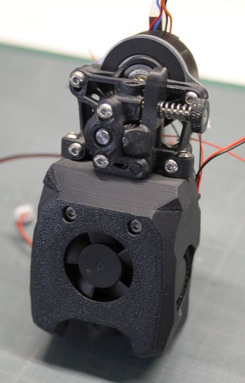

Funboard29 Posté(e) Mars 21 Posté(e) Mars 21 Bonjour, Tu es sûr d'avoir baissé le flux? On voit une surextrusion. Dans un autre ordre d'idée. Pour la 2.4 je passerais à la tête Dragon Burner A noter la collecte des STLs ICI J'ai modifié l'année dernière le STL de la tête d'origine de la Voron 0 pour intégrer le Sherpa Micro. J'ai copié la Dragon Burner sans le savoir.
MP3 Posté(e) Mars 21 Auteur Posté(e) Mars 21 Le 21/03/2025 at 08:54, Funboard29 a dit : Pour la 2.4 je passerais à la tête Dragon Burner Dérouler tu peux développer par rapport SB ? il semble y avoir une petite guerilla
Savate Posté(e) Mars 21 Posté(e) Mars 21 Le 21/03/2025 at 08:54, Funboard29 a dit : Pour la 2.4 je passerais à la tête Dragon Burner Dérouler C'est une horreur niveau maintenance (et niveau look ) Et la dragon burner n'a un interêt que si l'on veut imprimer du pla très vite (elle a plus de ventilation pièce que le SB ... qui en a déjà plus que le AB), pour de l'abs ou du petg c'est amplement suffisant (et c'est joli )
MP3 Posté(e) Mars 21 Auteur Posté(e) Mars 21 (modifié) Le 21/03/2025 at 10:00, Savate a dit : imprimer du pla très vite Dérouler bien et très vite, ou juste très vite ? Le 21/03/2025 at 10:00, Savate a dit : et c'est joli Dérouler Perso, j'aime bien visuellement les 2, pour autant, je m'en tape un peu ! Je souhaite des impressions de qualité visuelle et métrique, le temps est sans importance ! c'est la machine qui bosse, pas moi ! @Funboard29 je viens de lancer une tour de T°, que je n'avais encore jamais réalisé, à suivre ... J'étais à 245°C buse et 110°C plateau Modifié (le) Mars 21 par MP3
Funboard29 Posté(e) Mars 21 Posté(e) Mars 21 Le 21/03/2025 at 10:00, Savate a dit : C'est une horreur niveau maintenance (et niveau look ) Dérouler Niveau look, je m'en fous et en plus c'est subjectif. Par contre niveau maintenance, pas d'accord. La SB est une horreur en maintenance, ça oui, tout est inaccessible. Et ça pèse lourd. Sur la Dragon on a accès à l'extrudeur sans rien démonter et la ventilation de la pièce est enfin efficace. On imprime des ponts deux fois plus long sans aucun problème. Seul inconvénient sur la 2.4 il faut bricoler pour conserver le probe Omron.

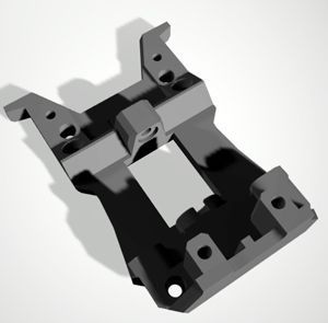

MP3 Posté(e) Avril 1 Auteur Posté(e) Avril 1 (modifié) @Savate @Funboard29 Bon ..., j'ai essayé dans tous ces .stl de trouver ce qui pourrait convenir pour un Dragonburner + Orbiter 2 + Bambula X1C en multitools avec tap. C'est pas gagné de trouver son bonheur ! il y en a partout ! Voilà ce qui me semble nécessaire, mais loin d'être sûr !!! J'ai même recomposé l'ensemble dans fusion 360 pour essayé de ne rien oublié (voir l'animation jointe), si vous avez des critiques ou des infos de dernières minutes, lâchez vous, je ne vais pas tarder à lancer l'impression de tout cela !!! Il ne manquera plus que le doc par la suite ... Bambu_Mount.stlFetching info... Dragonburner_Legacy.stlFetching info... Hall_Effect.stlFetching info... Orbiter_v2_Long_x2.stlFetching info... orbiter-v2-ebb36-carrier-inserts.stlFetching info... Shuttle MGN12 (With belt grooves).stlFetching info... Cowl_NoProbe.stlFetching info... DragonBurner_Spacer.stlFetching info... NeoPixel_Mount.stlFetching info... Orbiter2_Mount.stlFetching info... Shuttle MGN12 (With belt grooves)(1).stlFetching info... Shuttle_Keeper_6mm_MGN12H.stlFetching info... Modifié (le) Avril 1 par MP3

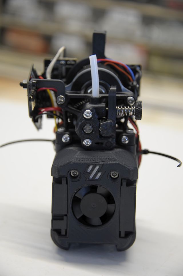

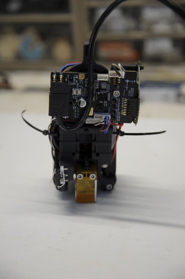

Funboard29 Posté(e) Avril 2 Posté(e) Avril 2 Bonjour, Je viens de terminer la mienne. J'ai adapté un EBB 2209 (support de l'EBB36 modifié) prévu pour la StealthBurner avec un Sherpa Mini et un Omron. Je n'ai rien acheté, que du reclyclage. Je reste dans l'esprit du Dragon Burner adapté à la 2.4 dont le but premier, hormis la ventilation de pièce, est un gain de poids conséquent. Ici 290gr. Je te donne dans le zip les pièces que j'ai imprimé moins le support de l'extruder et du hotend qui n'est pas le même. Mais pour un Tap ça ne te servira pas à grand chose.
Savate Posté(e) Avril 2 Posté(e) Avril 2 Le 02/04/2025 at 11:31, Funboard29 a dit : J'ai adapté un EBB 2209 (support de l'EBB36 modifié) prévu pour la StealthBurner avec un Sherpa Mini et un Omron. Dérouler avec une ebb36 c'est plus élégant et moins lourd (mais ça doit marcher pareil) Si tu as des petits radiateurs dans un coin mets en sur le tmc et le proc de la sb, ça chauffe ces saletés.

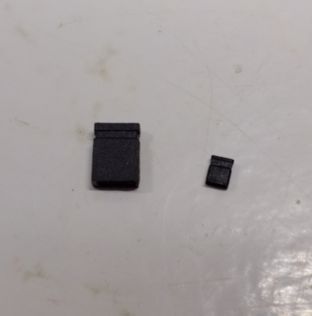

Funboard29 Posté(e) Avril 2 Posté(e) Avril 2 Salut @Savate Le 2209 je l'avais qui se morfondait dans sa boite. Je l'avais acheté pour la 2.4 mais quand j'ai vu les connecteurs en 1.27 et le coup des deux pcb j'avais acheté un 36. A gauche le jumper 2.54 à droite le 1.27. L'avantage du 2209 c'est que tu peux brancher absolument tout ce qui existe, même un pcb CAN secondaire alimenté en 5volts. Et chaque prise est commutable en 5, 12 et 24 volts. Les radias, j'en ai mis sur les deux ci, ça ne se voit pas sur la photo. Un défaut cependant, le driver 2209 est derrière le pcb principal, ça veut dire qu'il très près du moteur.
Savate Posté(e) Avril 2 Posté(e) Avril 2 (modifié) Le 02/04/2025 at 15:00, Funboard29 a dit : mais quand j'ai vu les connecteurs en 1.27 Dérouler c'est un vrai bonheur à sertir Le 02/04/2025 at 15:00, Funboard29 a dit : L'avantage du 2209 c'est que tu peux brancher absolument tout ce qui existe, même un pcb CAN secondaire alimenté en 5volts. Et chaque prise est commutable en 5, 12 et 24 volts. Dérouler elle fait deux fois la taille de l"ebb36 heureusement qu'ils ont mis des trucs utiles Par contre avec la sb2209 sur un SB, la façade détachable sans fils c'est un gros plus Modifié (le) Avril 2 par Savate
