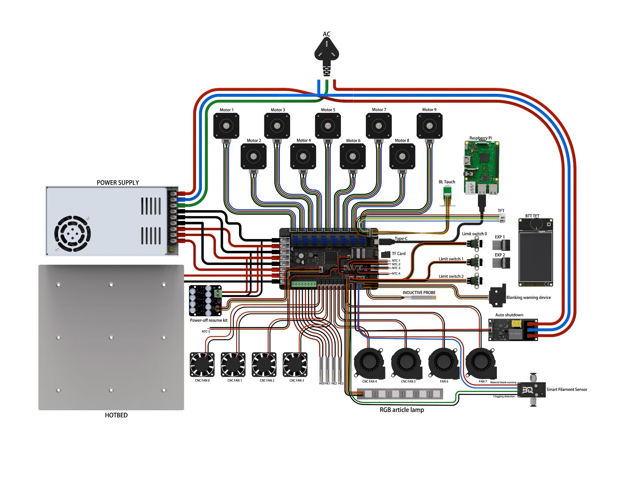

Savate Posté(e) Février 25 Posté(e) Février 25 il y a 9 minutes, MP3 a dit : un écran HDMI5 est-il utile ou pas ? perso, je trouve que ça ne sert à rien (mais c'est un avis qui n'engage que moi ) il y a 10 minutes, MP3 a dit : Un EBB36+UC2 par têtes ? non juste un EBB36 par tête l'U2C est commun il y a 10 minutes, MP3 a dit : Il existe un schéma électrique/électronique global d'un voron ? pour voir comment tout cela est raccordé. oui, mais à adapter ... Electrical Wiring | Voron Documentation
MP3 Posté(e) Février 25 Auteur Posté(e) Février 25 en fouinant, j'ai trouvé ça ... ça donne un vue global intéressante, enfin, pour moi.

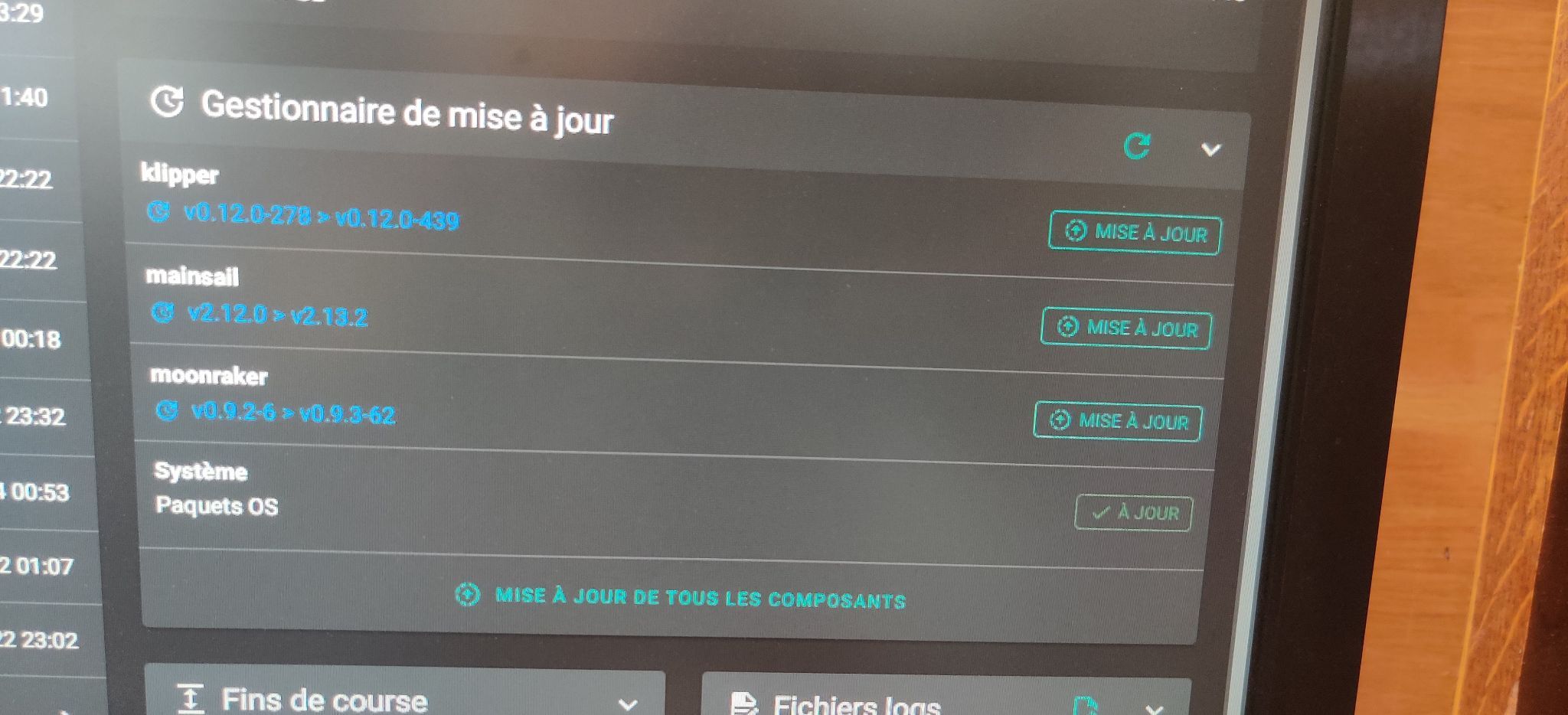

MP3 Posté(e) Février 27 Auteur Posté(e) Février 27 (modifié) @Savate J'ai installé putty et winscp, on verra si j'en ai besoin avec le temps. J'ai installé OrcaSlicer, renseigné l'IP dans connexion, et la liaison c'est parfaitement établie. Il me semble qu'il y a des autres MdP à changer ? mais je ne sais plus où !!! Dans orca il y avait plusieurs demandent de mise à jour, dont certaines avec des alertes qui ont fait que je n'ai pas osé mettre à jour, seulement Système. Est-ce que je peux mettre à jour le reste sans prendre des précautions avant ? si oui, quoi ? Le Home semble avoir bien fonctionner. Le nivelage donne ses résultats, est-ce correcte (plateau à 50°C depuis 15mn) J'ai trouvé quelques problèmes potentiels ... La tête bouge sur son support, je pense entre chariot et rail ? mais difficile à voir !!! il manque un rail sur l'arrière il me semble, peut-être la cause ? Le MG9 ne semble pas bouger, bon de toute façon je vais passer en 12. Les courroies de D et G des Y semblent un peu grignotées sur le bord Modifié (le) Février 27 par MP3

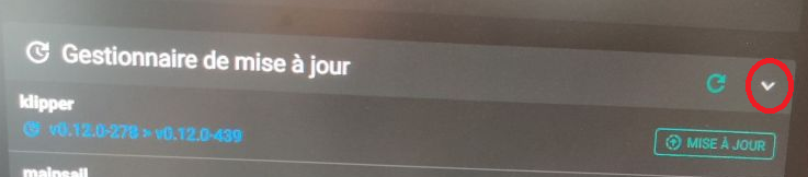

Savate Posté(e) Février 27 Posté(e) Février 27 (modifié) il y a 13 minutes, MP3 a dit : Est-ce que je peux mettre à jour le reste sans prendre des précautions avant ? si oui, quoi ? Je te conseilles de ... ne pas mettre à jour, sauf si c'est absolument nécessaire. Suivant les version de klipper, il faut aussi reflasher les firmware dans les cartes et ç peut être pénible si le fit qu'il affiche les mises à jour en attente te gène (ou si tu ne veux pas être tenté) , un appui sur la petit flèche les masquera : il y a 13 minutes, MP3 a dit : La tête bouge sur son support, je pense entre chariot et rail ? mais difficile à voir !!! il manque un rail sur l'arrière il me semble, peut-être la cause ? normalement en 9mm il y a une rail devant et un rail dessous, il faut vérifier si les vis sont bien serrées. il y a 13 minutes, MP3 a dit : Il me semble qu'il y a des autres MdP à changer ? mais je ne sais plus où !!! normalement il n'y a que celui pour se connecter au pi (par défaut - si mes souvenirs sont bons -> login : pi, mdp : raspberry) Modifié (le) Février 27 par Savate

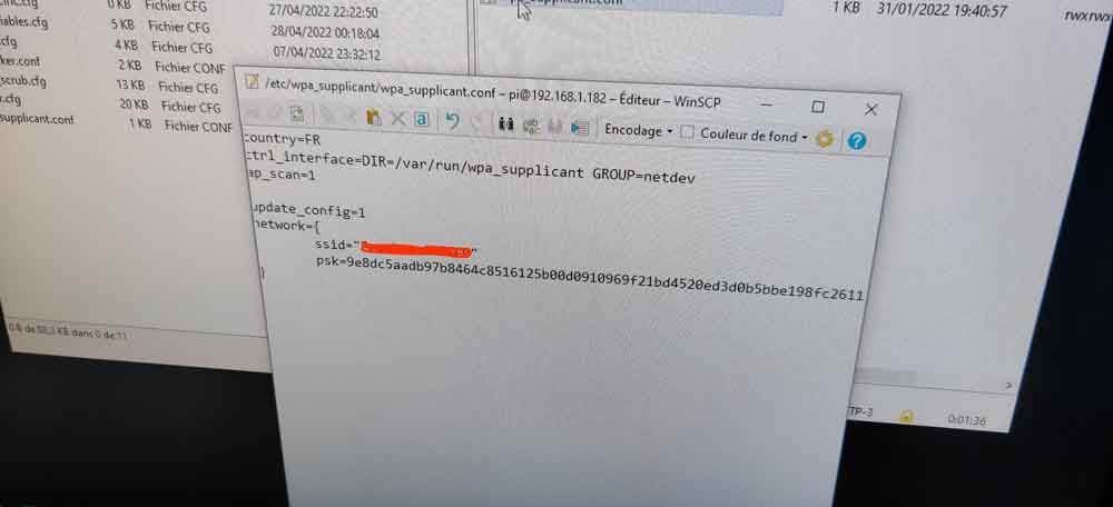

MP3 Posté(e) Février 27 Auteur Posté(e) Février 27 Citation normalement il n'y a que celui pour se connecter au pi (par défaut - si mes souvenirs sont bons -> login : pi, mdp : raspberry) cela semble être ça, donc pas besoin de la changer et un mdp Wifi mais je ne sais plus où ?
