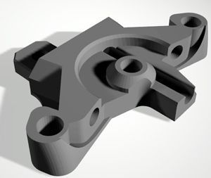

La seule pièce que j'ai imprimé pour l'Orbiter 2 sur ma SB est celle-ci :
ORBITERMOUNT_STANDARD_V3.stlFetching info...
Sinon j'ai rajouté celle-là pour l'EBB 36 :
EBB36 Standoff Strain Relief Bracket.stlFetching info...
Pour la fixer sur le moteur de l'Orbiter j'ai additionné des entretoises en laiton pour la température.
Et enfin ce capot pour ventiler l'EBB :
cable_door_modifié.stlFetching info...

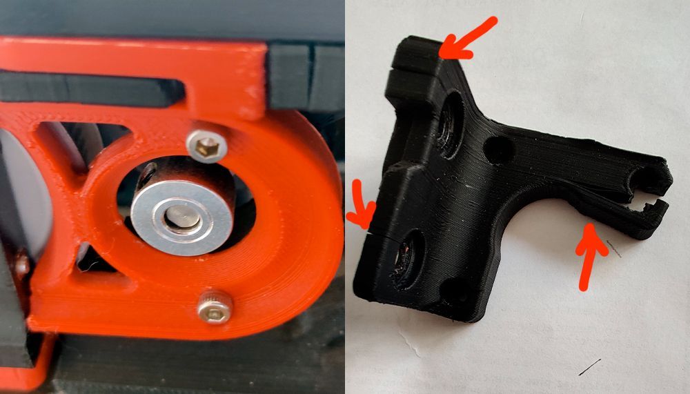

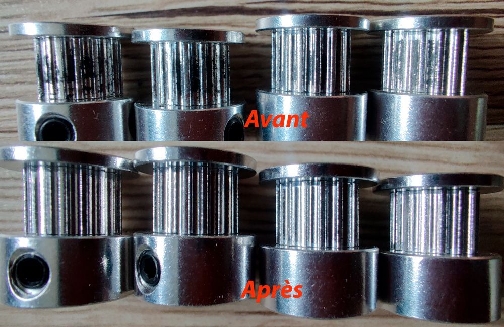

J'ai remplacé la pièce casée, et j'en ai profité pour démonter les moteurs Z
reprendre les réglages,
et faire un nettoyage, c'était nécessaire !

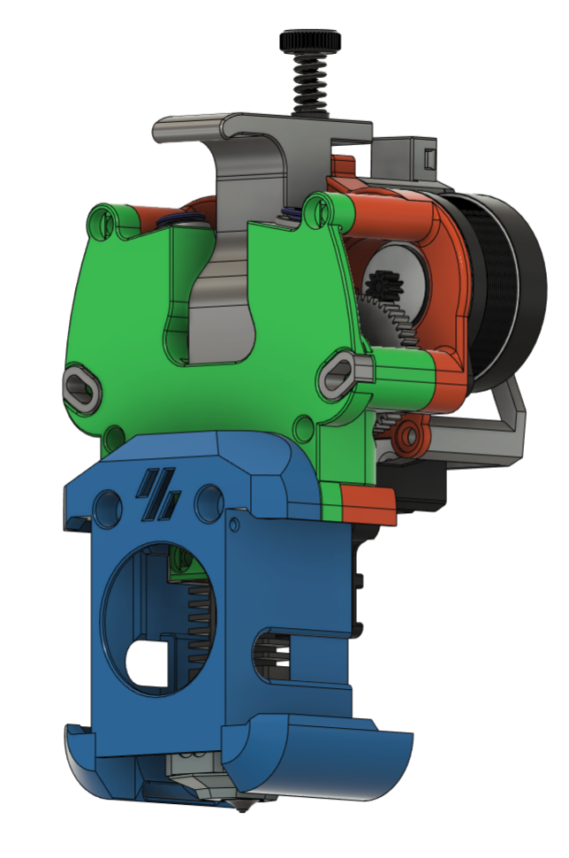

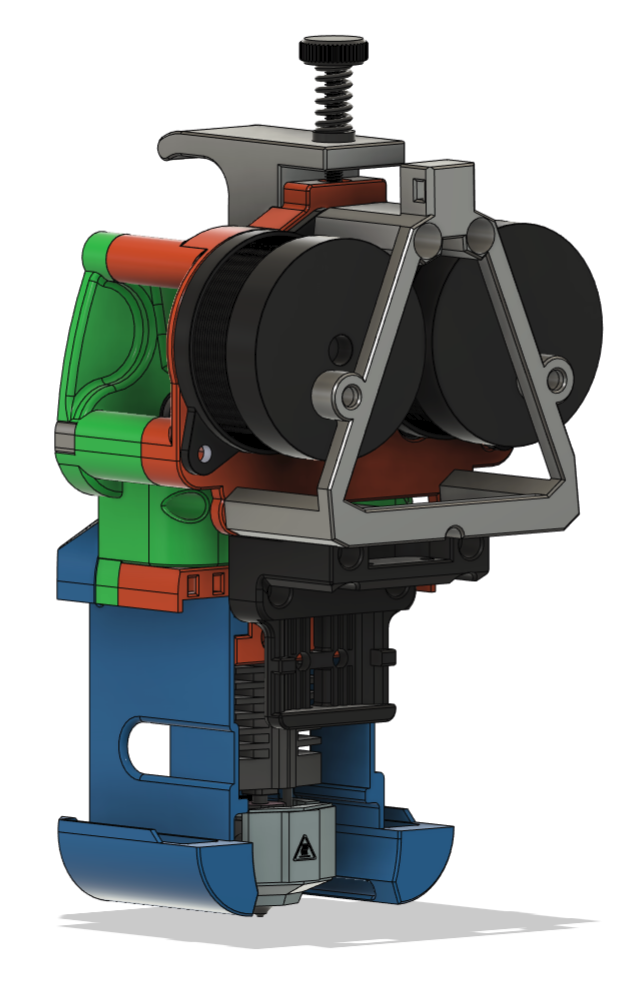

tiens, par hasard, un truc de ouf !!!
Dual_BMG_Extruder.png?raw=true
Modifié (le) par MP3
Je préfère ça.
Ca ne fonctionne qu'avec le hotend Phaetus TaiChi.
front.thumb.png.7a229753b7276757e17de40bf7dd7ae8.pngback.thumb.png.5c4267a2704ca6082f36bc972311eec2.png

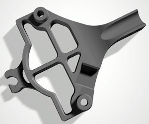

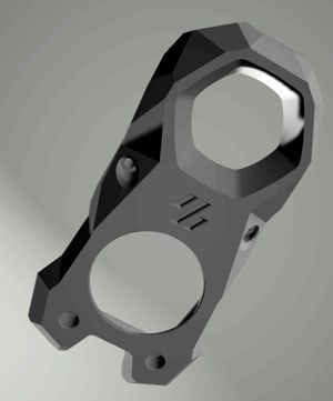

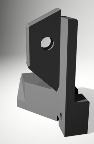

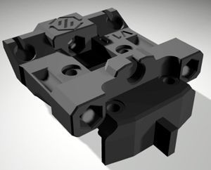

Après plein de lecture/visionnage, si j'ai tout bien compris !!!
il faut imprimer les .stl suivant,
StealthBurner
Shuttle MGN12 (mais avec support)
EBB_Xol_sherpa_mount
BlackBird_Flat_sherpa_mount
Hall_Effect
la face avant du SB
stealthburner_printhead_dragon_front
stealthburner_printhead_dragon_rear_cw2
manque le support orbiter !!! je ne sais pas lequel prendre ?!

  Le 18/03/2025 at 14:15, MP3 a dit :
Dérouler
le orbiter mount de @Funboard29 semble bien :
