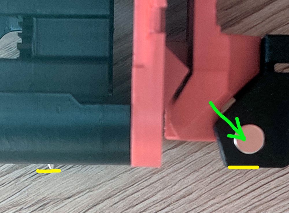

En vert, l'aimant pour le End effet hall est bas pour s'aligner sur la carte imprimée.
Et entre les 2 traits jaunes, bas du support aiment et buse, j'ai péniblement 1.4mm, je doute que cela suffise pour le tap ?

l'aimant du end stop n'est pas un peu bas, il me semble qu'il doit être plus haut le capteur est juste sous les profilés de la gantry (et normalement c'est beaucoup plus haut que la buse)
Dans la pratique je n'utilise pas de capteurs à effet hall, mais les interrupteurs mécaniques d'origine (plus fiables et plus précis)
l'aimant est à la même hauteur que pour l'AF actuellement en place. sauf qu'il n'y a pas de tap sur mon AF.
Sur le DB il y en aura un, il faut que je trouve une solution pour le End effet hall ...

vu qu'il n'y a aucune force exercée sur la pièce en plastique qui tient l'aimant, tu peux largement lui raboter le bas 🙂 (au cutter pour les tests)

vous sauriez me dire quel ordre de grandeur du déplacement pour la tap ?

en général pas grand chose : 2-3 mm

Je vais voir à raboter de 3mm le support de l'aimant, mais comment font ceux qui on ce montage ?! 🤔

1) pas grand monde ne doit avoir les capteurs à effet hall, donc ce montage
2) avec le sb ça doit mieux passer 🙂

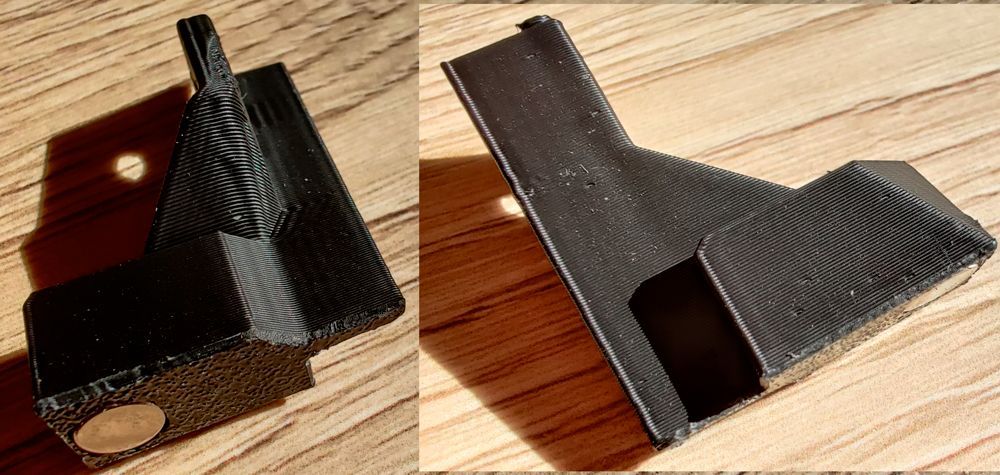

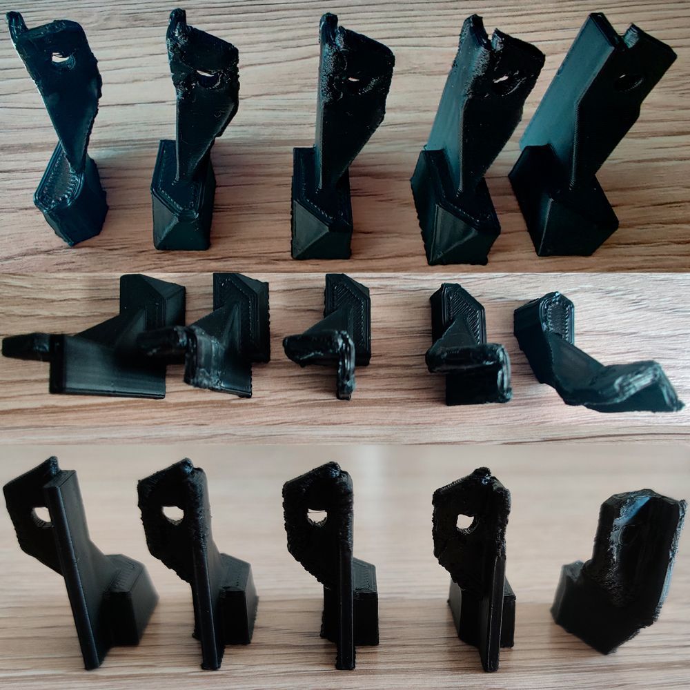

J'ai passé l'am à essayer d'imprimer cette petite pièce 🥵, que j'ai retravaillé sous fusion pour le Endstop effet hall.
trouvez la pièce !!!Elle se cache à 3 endroits !!!
A chaque fois le haut était trop chaud et s'écrasait !!! J'en ai déduis qu'il n'y avait pas assez de refroidissement entre 2 couches ...
Il a fallut que je réduise la T°de buse de 245°C à 220°C, et le temps de couche à 0.2s et ventilo à 100% !!!
Bon la pièce est superbe ... restera à régler la 1ère couche toujours un peu trop écrasée ... et ces cochonneries de couture !!! On en voit quelques points par ci, par là !!!
Modifié (le) par MP3

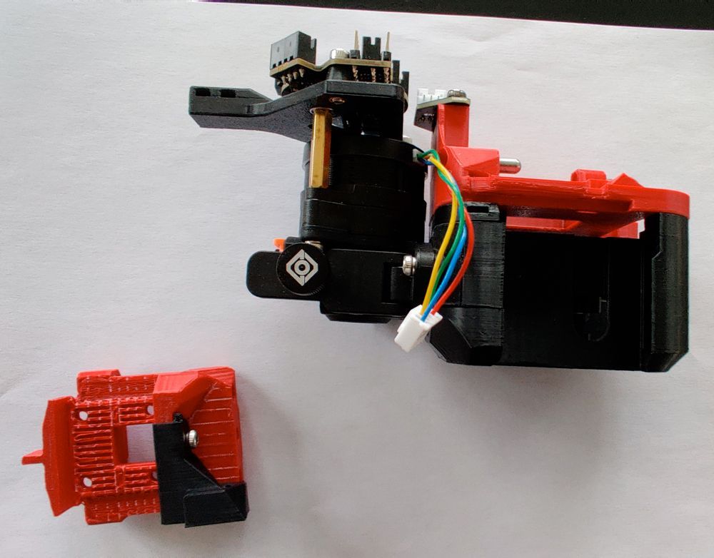

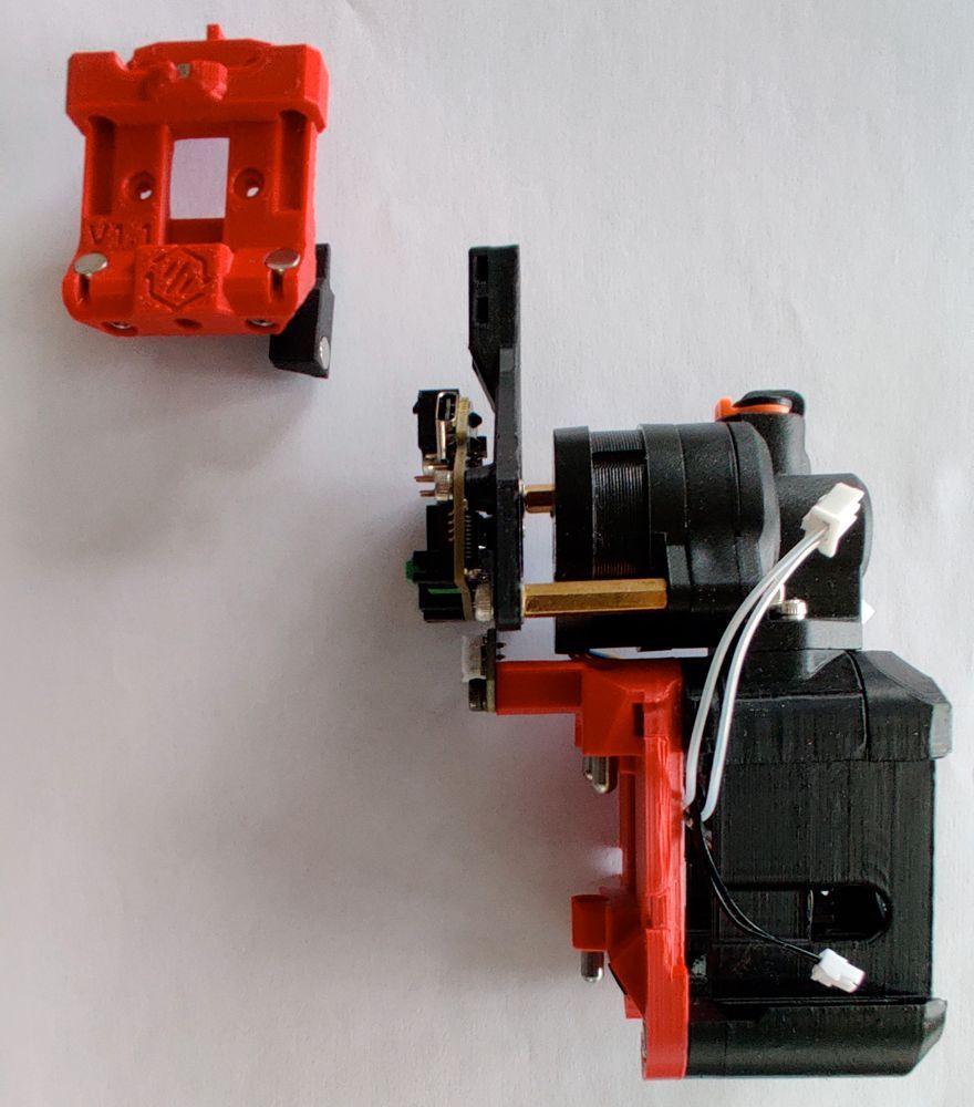

Je voudrais monter/installer ma nouvelle tête,
DB + Orbiter 2 + Bambu X1 + EBB36 + Voron-TAP
Par quoi commencer ?
Quoi installer ?
Comment ?
Une démarche pas à pas ?
  Le 16/04/2025 at 16:15, MP3 a dit :
Dérouler
Salut @MP3
tu peux commencer par programmer l'ebb36 (ça ne met pas l'imprimante en panne et ce sera prêt pour la suite)
ensuite une fois les pièces imprimées
1) monter le DB + ordiber + Bambu + Ebb
2) monter le chariot Stealth Tap
3) monter la tête de l'étape 1 sur le chariot de l'étape2

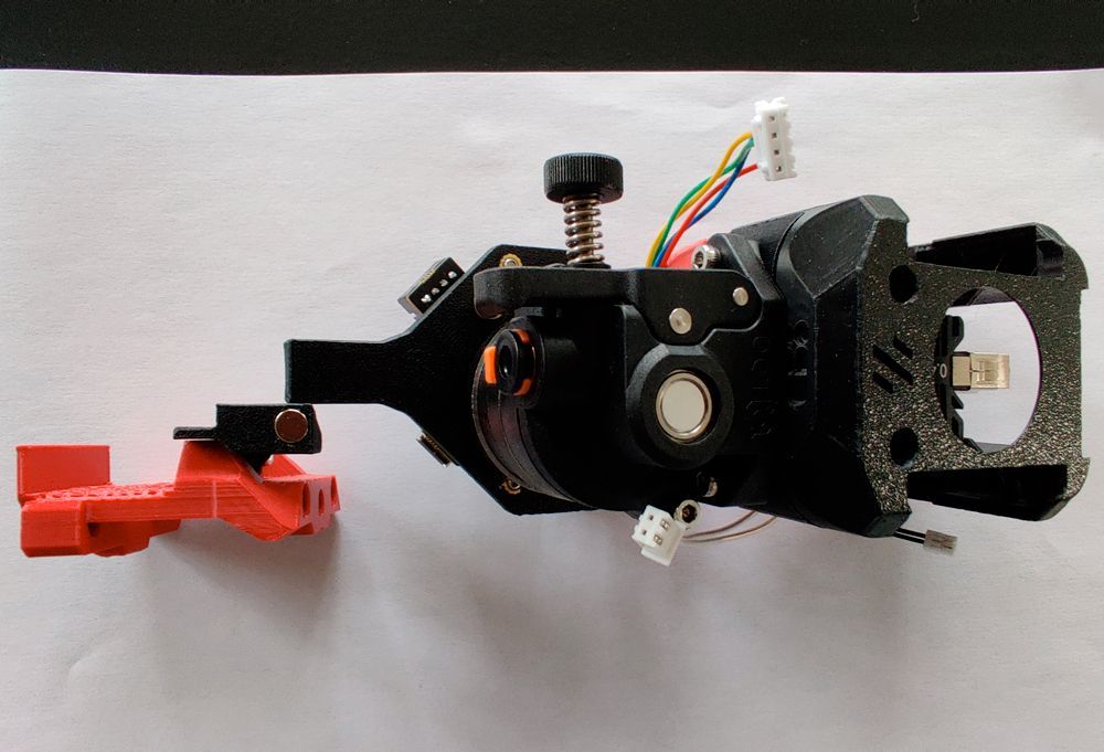

  Le 16/04/2025 at 16:20, Savate a dit :
Dérouler

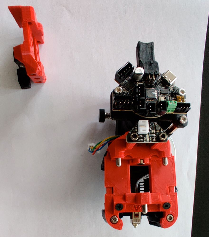

voilà où j'en suis, reste les ventilos et tout raccorder sur l'EBB36 si j'ai bien compris, mais où ?
Dérouler
Comment ?
Les fils HotEnd et Thermistance sont trop court , c'est normal ?
@MP3
le capteur tap sur la prise probe : GND/PB9/+5V
la cartouche de chauffe sur le bornier HotEnd0 (PB13/VIN
la thermistance sur TH0 (PA3/GND)
le ventilo de la hotend sur FAN1
les ventilos pièces (ceux des côtés) sur FAN2
le moteur sur la prise E-Motor
si il y a des leds neopixel : sur le connecteur RGB
il faut coller le radiateur fourni sur le chip moteur (celui qui est en diagonale sous le connecteur E-Motor)
Normalement il n'y a rien d'autre à brancher
il faut installer le jumper 120 ohms sur l'ebb (en diagonale à gauche de la prise usb marqué 120R)
pour le premier flash il faudra mettre le jumper usb pour alimenter la carte avec l'usb (sous le connecteur usb à gauche du trou de fixation)
ce jumper usb est à enlever une fois que le premier flash du firmware sera fait.

tu flash sous quoi ? windows, ...
  Le 28/04/2025 at 16:44, MP3 a dit :
Dérouler
non avec le pi (en ssh)
tout est là dans le détail (et avec les paramètres des cartes) Home | Esoterical’s CANBus Guide
