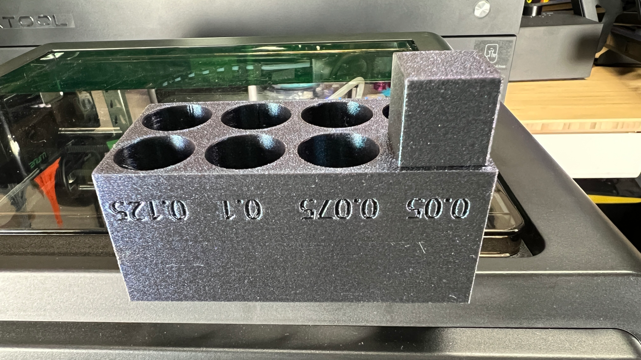

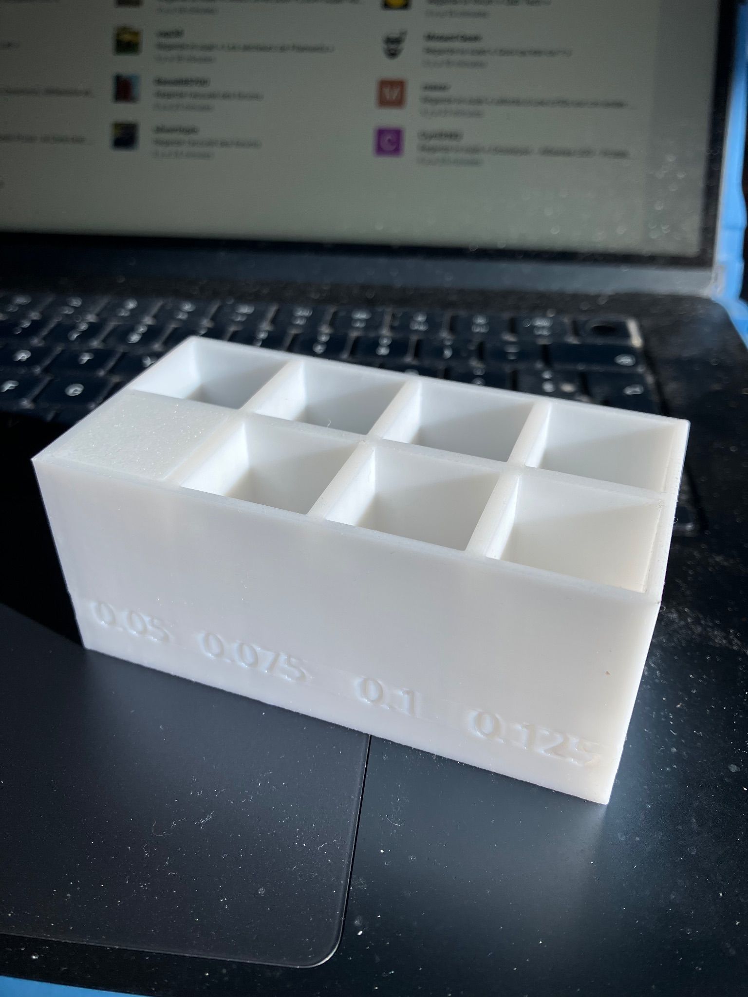

pjtlivjy Posté(e) Mars 4 Posté(e) Mars 4 (modifié) un test de tolérance qui me semble bien pensé car on a une forme ronde et carré à la fois on le trouve sur le site de Aurora ici et on peut insérer soit la partie ronde soit la partie carrée soit les 2 Modifié (le) Mars 4 par pjtlivjy 2 1

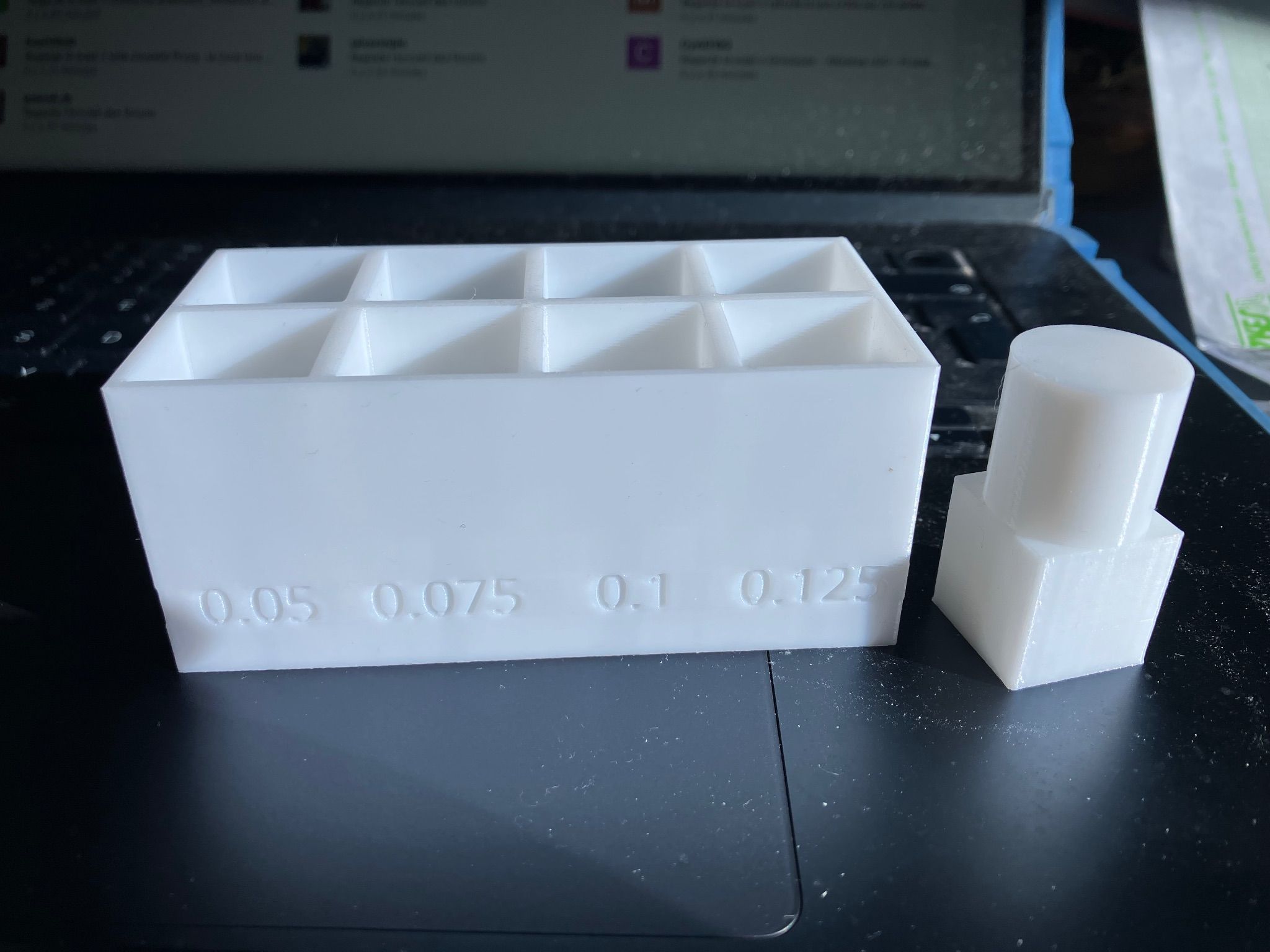

divers Posté(e) Mars 4 Posté(e) Mars 4 (modifié) Il faut avoir une partie mâle calibrée et ajouter des chanfreins afin d'éviter le petit bourrelet de base. Sur les deux cotés toutes les cotes sont en positif, que faire si le mâle rentre déjà dans 0,05, comme on le voit sur l'image ? Modifié (le) Mars 4 par divers 1
pjtlivjy Posté(e) Mars 4 Posté(e) Mars 4 Il y a 3 heures, divers a dit : Sur les deux cotés toutes les cotes sont en positif, que faire si le mâle rentre déjà dans 0,05, comme on le voit sur l'image ? je ne comprends pas ta question, peux tu me ré expliquer stp
PPAC Posté(e) Mars 4 Posté(e) Mars 4 (modifié) il y a une heure, pjtlivjy a dit : je ne comprends pas ta question, peux tu me ré expliquer stp Je pense qu'il veut souligner que là avec ce modèle, si on peut faire l'emboitement dans l'ouverture ayant une tolérance de 0.05 mm, on sait juste que la précision de tranchage et d'impression demande de prévoir une tolérance de 0.05 mm. ( mais on ne sait pas si c'est exactement 0.05, ou moins comme 0.045, 0.03 voir 0.025 mm, ce qui serait éventuellement possible de déterminer si on avait d'autre "clés" de différentes tailles à emboiter ) Modifié (le) Mars 4 par PPAC 1
electroremy Posté(e) Mars 5 Posté(e) Mars 5 Il y a 3 heures, PPAC a dit : Je pense qu'il veut souligner que là avec ce modèle, si on peut faire l'emboitement dans l'ouverture ayant une tolérance de 0.05 mm, on sait juste que la précision de tranchage et d'impression demande de prévoir une tolérance de 0.05 mm. En industrie, on a des étalons de mesure, et pour ce cas de figure, on a un étalon avec deux trous : un dans laquelle la pièce ne doit pas rentrer et un autre dans lequel elle doit rentrer (les deux trous représentent le diamètre mini et le diamètre maxi) Si la pièce entre dans les deux trous, ou bien si elle ne rentre dans aucun trou, elle est hors tolérance. Parfois on peut avoir plusieurs séries de trous, ce qui permet de trier les pièces par classe de précision. C'est parfois la méthode "bourrin" utilisée quand on a un lot de pièces, et qu'on espère en trouver parmi elles quelques unes avec une cote plus précise.
pjtlivjy Posté(e) Mars 5 Posté(e) Mars 5 (modifié) ok je comprend mieux @PPAC mais la personne qui l'a créer a fait certains choix dont on peut toujours discuter mais le mieux est de faire sa version plus adaptée à ses besoins et à ses propres imprimantes ainsi je considère que le 0.2 et le 0.225 n'ont que peu d'intérêt au vu de la répétabilité de nos imprimantes récentes pour gagner en temps d'impression et en filament sans sacrifier à la précision du test, une moindre hauteur de pièce est tout aussi pertinente. je vais créer un test en conséquence par contre ce test est révélateur de beaucoup de choses d'ou son intérêt de l’état de l’imprimante : réglages, usure des courroies etc du calibrage du filament, de sa qualité et de sa nature il ne faut pas perdre de vue qu'on est sur du plastique, matériau qui évolue après son impression et qu'on ne peut donc pas comparer avec le même test réaliser dans l'usinage sur du métal le hic de ce test c'est que bien que révélant beaucoup de choses, il ne permet pas d'identifier clairement des causes fines sauf des évidences comme un mauvais levelling et donc un effet pied d'éléphant Modifié (le) Mars 5 par pjtlivjy
divers Posté(e) Mars 5 Posté(e) Mars 5 (modifié) @electroremy on utile des Go/Nogo uniquement pour contrôler une cote qui a des tolérances définies (exemple 10 +/-0,1 : donc un coté de la pige la cote max et de l'autre coté la cote mini) ainsi on sait seulement si on est dans la tolérance, mais sans connaitre la cote réelle). @pjtlivjy en fait je ne vois pas l’intérêt du test d'Aurora qui n'apporte pas une mesure utilisable, sur les photos on voit que la pige et le bloc à trous sont fait dans la même matière et certainement en même temps) donc en admettant que la pige ne rentre pas dans le troisième trou (0,10) tu en déduis quoi ? Modifié (le) Mars 5 par divers
pjtlivjy Posté(e) Mars 5 Posté(e) Mars 5 comme je l'ai précisé plus haut comme tous tests d'ailleurs il est lié à un matériau et à une imprimante @divers mais prenons le problème sous un autre angle ... comment fais tu toi pour analyser les ajustements possibles d'un matériau ?
divers Posté(e) Mars 5 Posté(e) Mars 5 Je suis entièrement d'accord pour test sur un matériau sur une imprimante. J'aimerais que tu me répondes sur les résultats du fameux test qui n'apporte aucun élément concret (à mon avis) Perso, je fais une pièce creuse qui me permet de faire des mesures en mâle et femelle avec des épaisseurs évolutives, puis avec mon plus joli pied a coulisse je mesure les résultats, c'est simple et rapide et j'ai des valeurs qui me permettent de corriger les pièces réelles. 1
