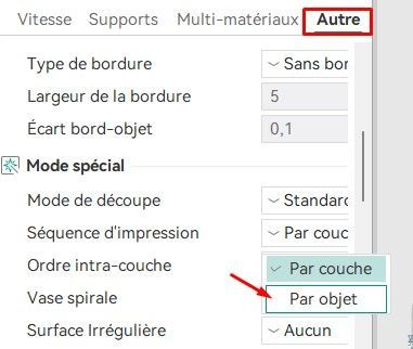

medmed Posté(e) Juillet 24 Posté(e) Juillet 24 (modifié) il y a 31 minutes, NOX a dit : Si je pouvais modifier le gcode pour avoir une extrusion de pla à la fin de chaque print ... Il suffit d'ajouter un petit objet fictif sur une seule couche en pla (deux ou trois lignes de x longueur suffit, comme une ligne de purge, mais en plus court) dans un coin du plateau et d'utiliser l'impression séquentielle. Modifié (le) Juillet 24 par medmed
Jems Posté(e) Juillet 24 Posté(e) Juillet 24 @medmedPas bête @NOXEt oui tu es en V2 c'est vrai. Bon j'ai retrouvé comment faire pour transférer les profils OrcaSlicer >> OrcaFlashforge : Du coup je me demande, ne peux t on pas transférer l'interface Multifilament de OrcaFlashForge >>> sur OrcaSlicer ?... tjrs plus^^ 1
NOX Posté(e) Juillet 24 Posté(e) Juillet 24 Il y a 1 heure, medmed a dit : Il suffit d'ajouter un petit objet fictif sur une seule couche en pla (deux ou trois lignes de x longueur suffit, comme une ligne de purge, mais en plus court) dans un coin du plateau et d'utiliser l'impression séquentielle. Salut, bonne idée. Je vais check ça ce soir .... c'est un truc que je connais pas l impression séquentielle !
medmed Posté(e) Juillet 24 Posté(e) Juillet 24 (modifié) Dans Orca , il suffit de choisir l'impression par objets dans "autre" .. Par contre, j'ai pas cherché plus loin. Je ne sais pas si cela s'applique pour le multicouleurs. Mais je ne vois pas pourquoi cela ne marcherait pas ... Modifié (le) Juillet 24 par medmed 1
