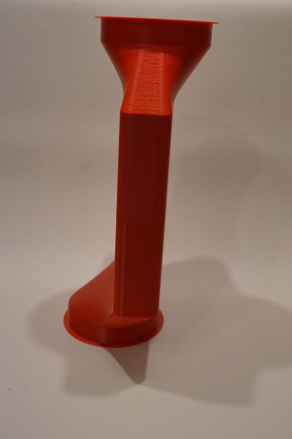

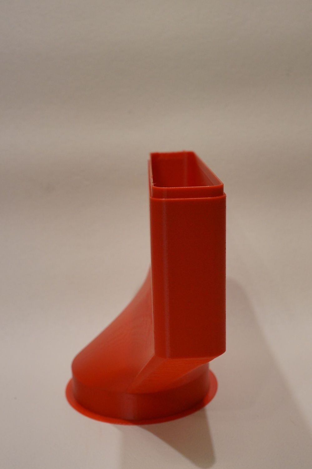

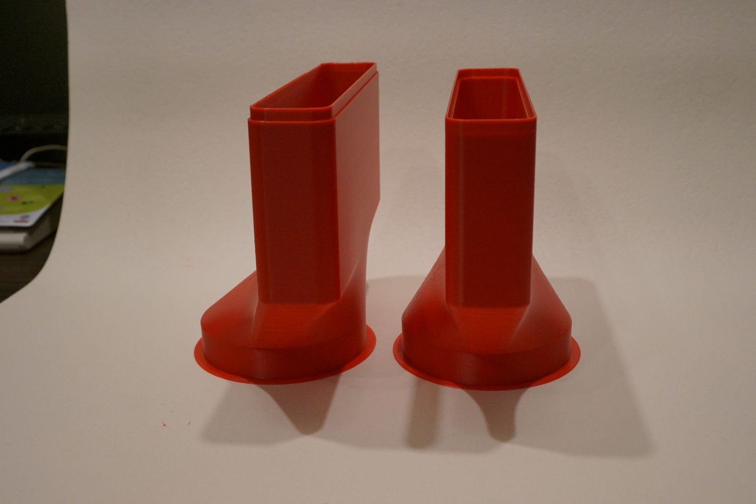

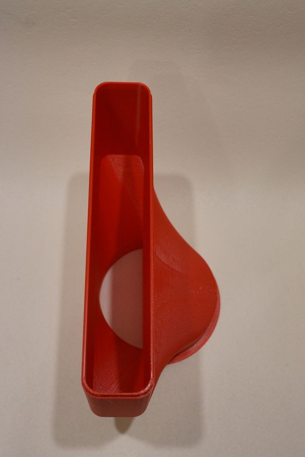

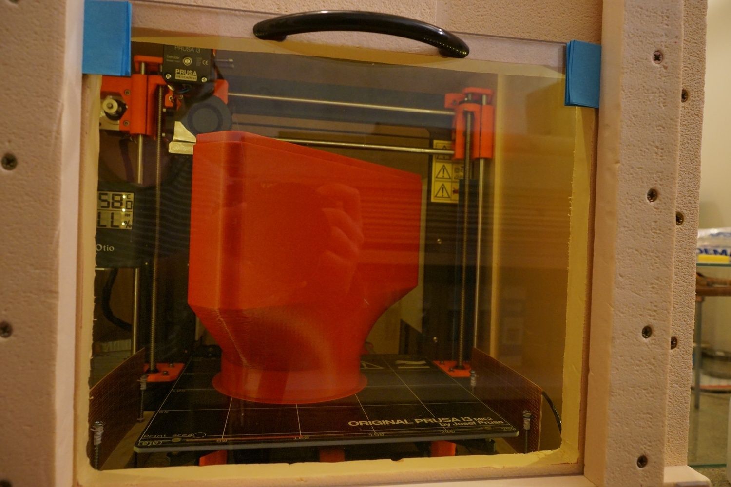

J'avais imprimé ça en ABS sans aucune déformation - enceinte à 60°C (photo prise qq minutes après la fin de l'impression, la température a commencé à baisser) :
La pièce n'est pas en mode "vase", il y a quand même un peu d'épaisseur, mais la grande partie plate est bien parfaitement plane et pas bombée.
Les STL ici :
https://drive.google.com/file/d/1yGHBxsG1kcbX5drfkQSH1IwXo8RY_yuY/view?usp=drive_link
https://drive.google.com/file/d/1ZIdWj659DNh6aqiIfxJnY9kSjTQw_gv8/view?usp=drive_link

salut @electroremy comme tu la dit dans ton précédent message il y a aussi le fait que tous les ABS ne se valent pas 🙄
quelle épaisseur tes parois ? remplies à quel % ?

Il y a 10 heures, electroremy a dit :
Je pense que ça change tout, la pièce peut se tenir droite elle-même sur les grandes hauteurs grâce à un peu d'épaisseur.

il y a 6 minutes, Kachidoki a dit :
alors là tu es à 0.45 mm donc après consultation des abaques qui vont biens, en passant à 3 périmètres soit 1.2 mm en paroi pleine, tu devrais être pas mal

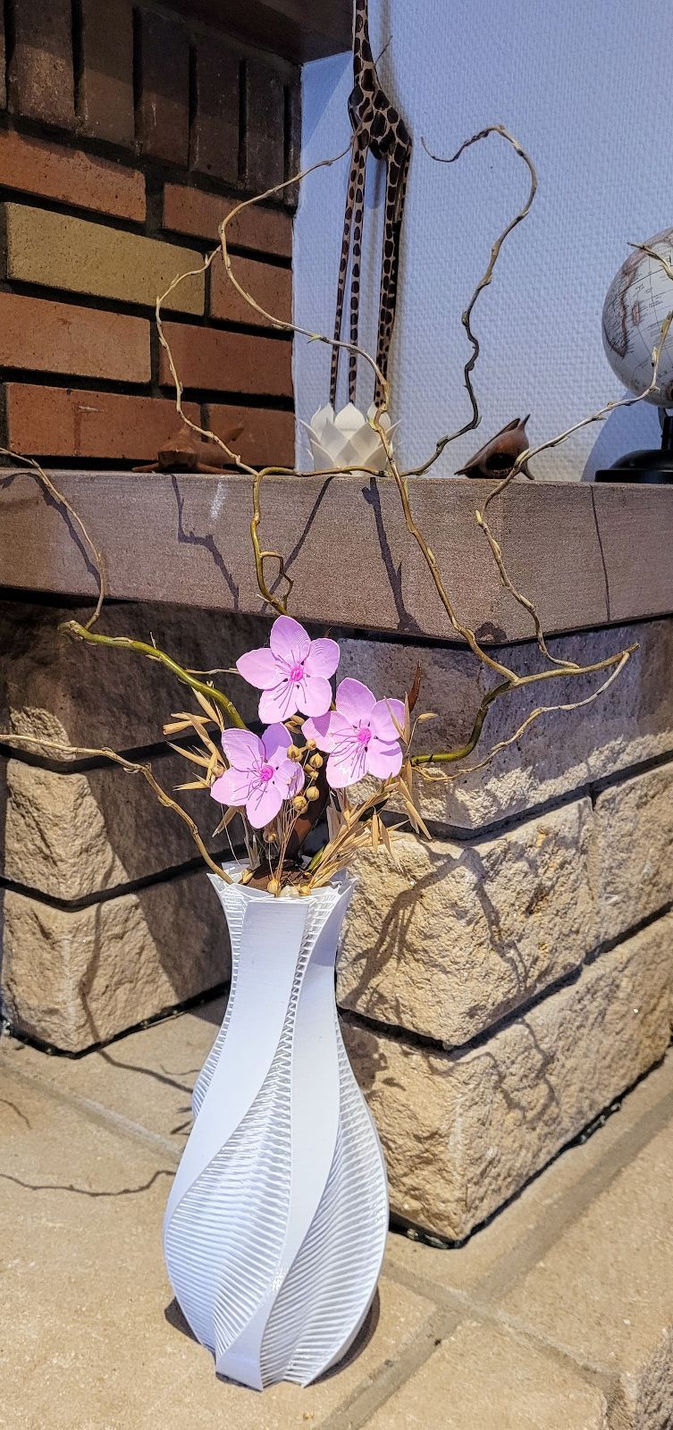

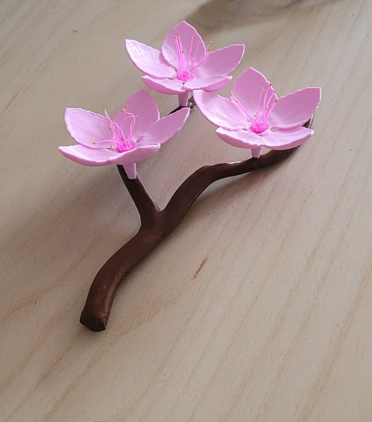

Petite photo du vase imprimé précédemment (PETG 270mm de haut), en situation :
Les fleurs (rose bonbon), les pistils (rose funky avec une pointe de peinture jaune à l'extrémité (non visible sur cette photo de loin)) et la branche (marron) qui les soutient sont imprimés sur la Prusa XL, en PLA avec support PETG. Les autres branches, brindilles et écorces sont naturelles, de la forêt locale.
Les modèles utilisés sont :
  • Wow 2
il y a 11 minutes, Kachidoki a dit :
c'est bleuffant de réalisme 👍 tu es en couche de combien ?
0.2mm tout simple. Mais c'est HS ici vu que pas fait sur cette imprimante, sauf le vase. 😉

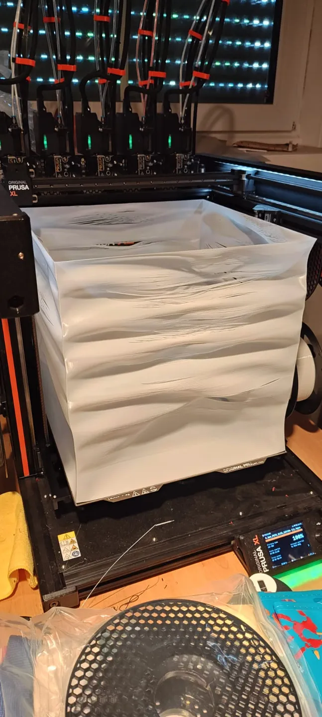

Mais pas autant que ce test d'un gars sur la XL en PETG (ce n'est pas moi !) 🤣 => https://www.printables.com/model/933517-prusa-xl-stress-test

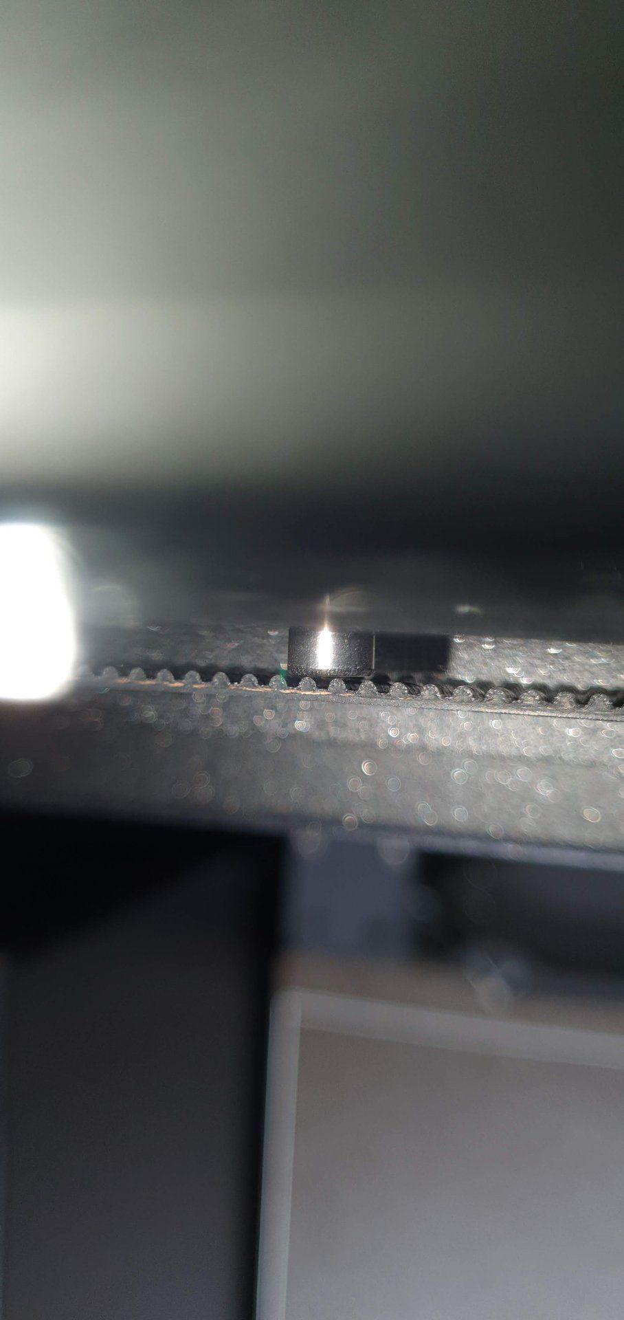

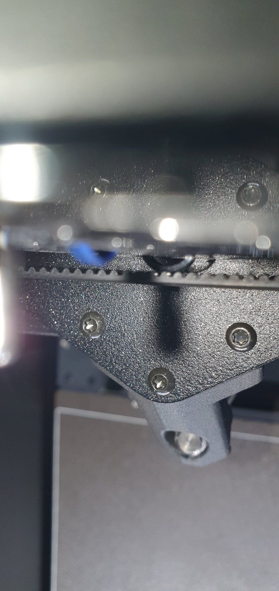

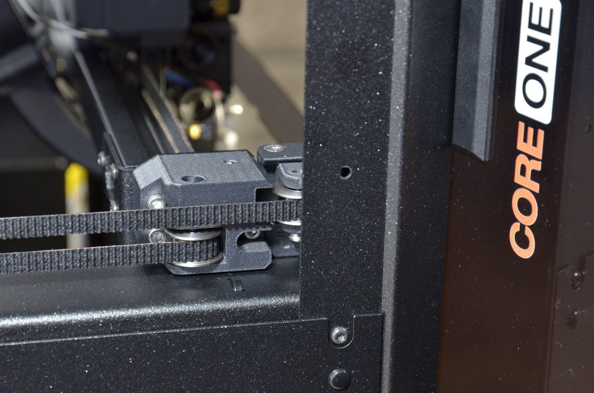

1. Re-calibration des axes
Le homing passait parfois en quelques secondes, parfois jusqu'à plusieurs minutes avec re-calibration des axes. J'ai d'abord pensé à une mauvaise tension des courroies, j'ai donc refait la tension à 85Hz pile en utilisant l'utilitaire web de Prusa, même si c'était déjà pas trop mal d'origine (83Hz d'un côté et 87Hz de l'autre). Ca n'a rien changé.
Je fouine donc chez Prusa et ne trouve rien dans les "Troubleshooting", mais je relève un topic intéressant sur le forum (lien direct sur le post qui a résolu mon souci). C'est l'occasion de vous montrer en images comment on peut intervenir sur la CORE One malgré que ça soit une boite fermée. C'est la partie la plus détaillée, car au passage j'ai découvert pas mal de choses intéressantes.
On sait que la machine est constituée d'une structure en acier très lourde et rigide, et que tout son habillage (plexi et tôles) est fixé avec des rivets en plastique. Ces rivets on suscité pas mal d'interrogations, ce n'est que maintenant que j'ai eu besoin de démonter la plupart de cet habillage que je me rend compte de la facilité du démontage grâce à ces rivets. Il suffit de se munir d'un petit objet dur quelconque (pour ceux qui n'ont pas de corne sur le bout des doigts), j'ai pris un cube de calibration qui trainait et de pousser le "clou" depuis l'intérieur. Le rivet devient alors très facilement retirable depuis l'extérieur sans outil. Démonter l'intégralité de l'habillage en plexi m'a pris moins d'une minute. 👍

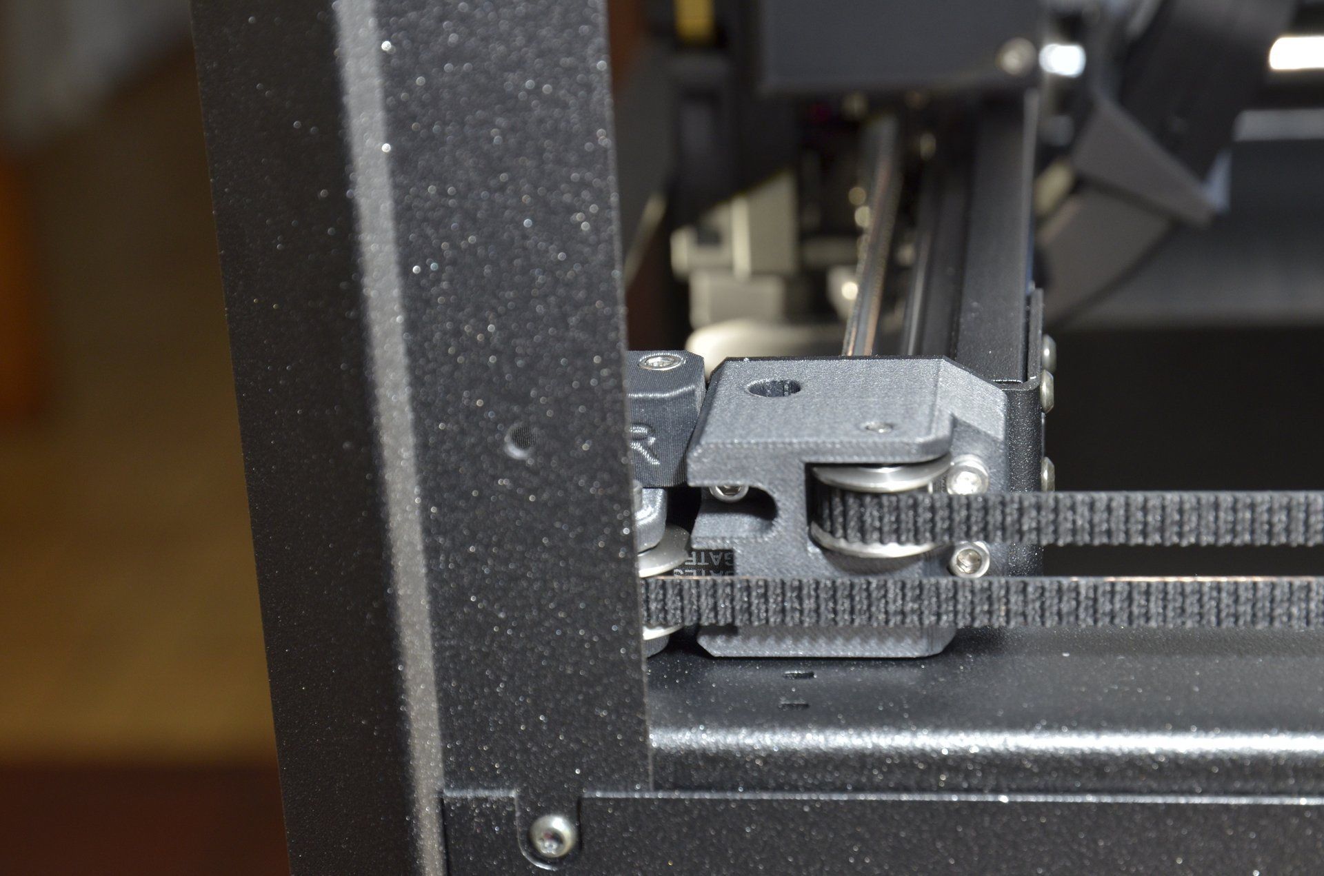

Revenons à notre problème. D'après le topic cité plus tôt, il s'agirait d'un problème d'équerrage de l'axe X, ce que j'ai pu confirmer en regardant la position des deux butées (ici courroies tendues à la même fréquence).
_DSC3917.thumb.JPG.a9e154b3802069fed7ba38b3f56995b2.JPG _DSC3918.thumb.JPG.0973bf296ad450c755b3ab2dfad2a495.JPG
On voit très clairement un gap de 2mm sur la butée de droite. J'ai donc appliqué la technique d'équerrage préconisée par le support de Prusa qui a été relayée sur le forum. Il s'agit d'une technique de bourrin honnêtement, mais ça fonctionne. Mes deux butées viennent bien en contact simultanément (courroies détendues, important !).
_DSC3927.thumb.JPG.a3db2fbd1ee0d1f4c995514b4e52883f.JPG image.thumb.jpeg.31ffc0c6f94948d9c867a9dbc1eb93c2.jpeg
Et ici une photo du dessus (prise à l'aveugle) mais c'est moins visible.
Par la suite, cette correction à complètement résolu le problème de re-calibration intermittentes, à 100%.

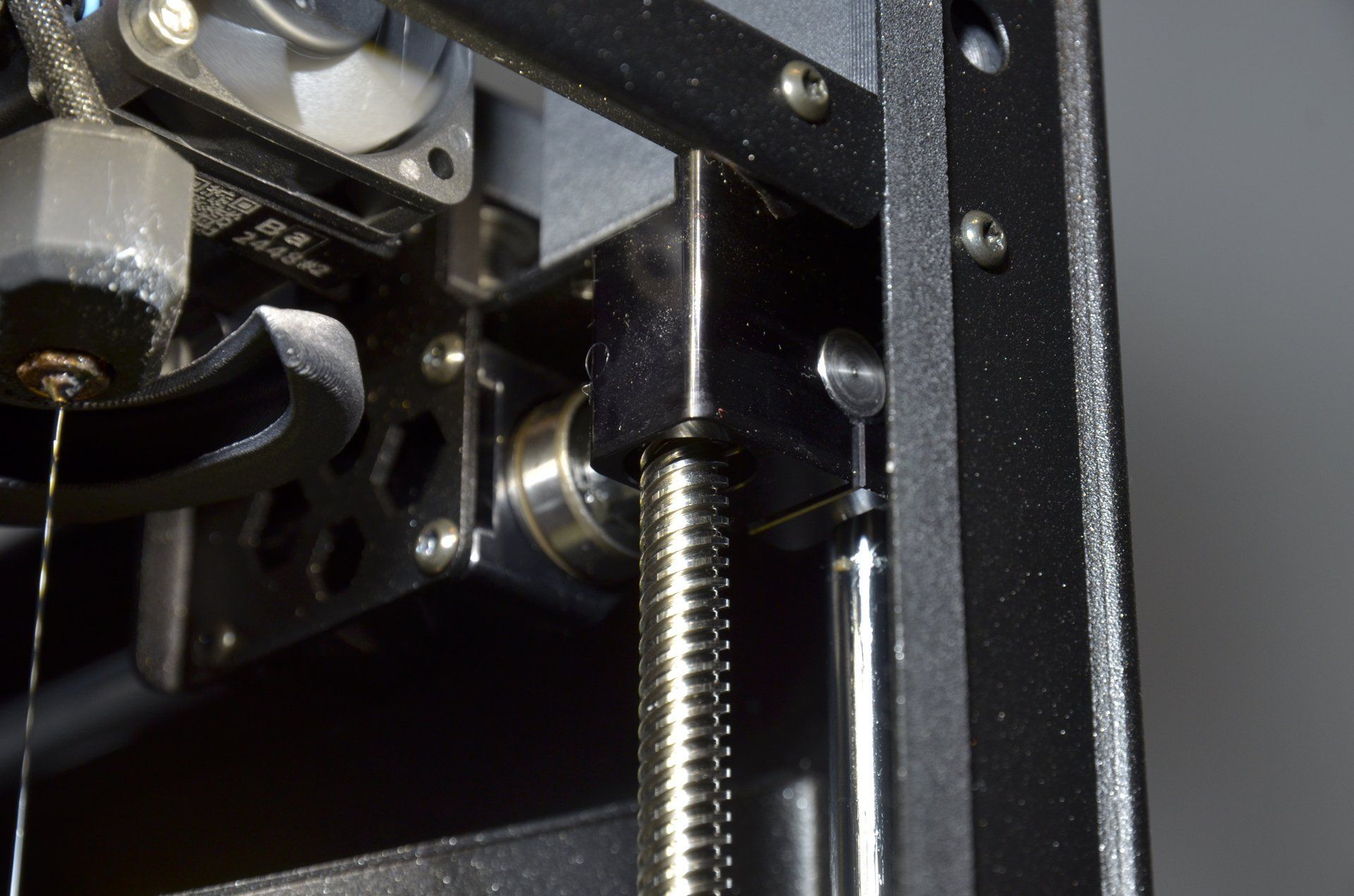

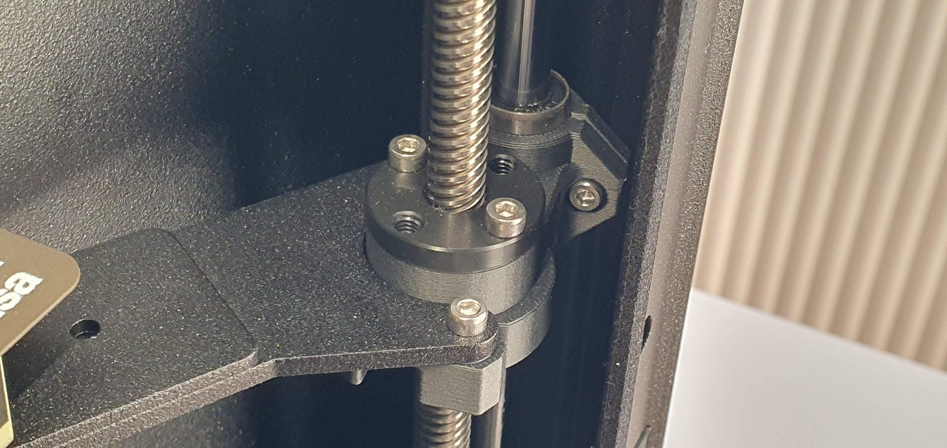

Tant que j'y suis j'en profite pour checker ce qui est accessible. C'est une machine assemblée qui est passée par un transporteur, autant dire que j'ai moyennement confiance en l'assemblage et à l'état final une fois déballé. Qui cherche trouve, alors j'ai découvert deux trois choses...

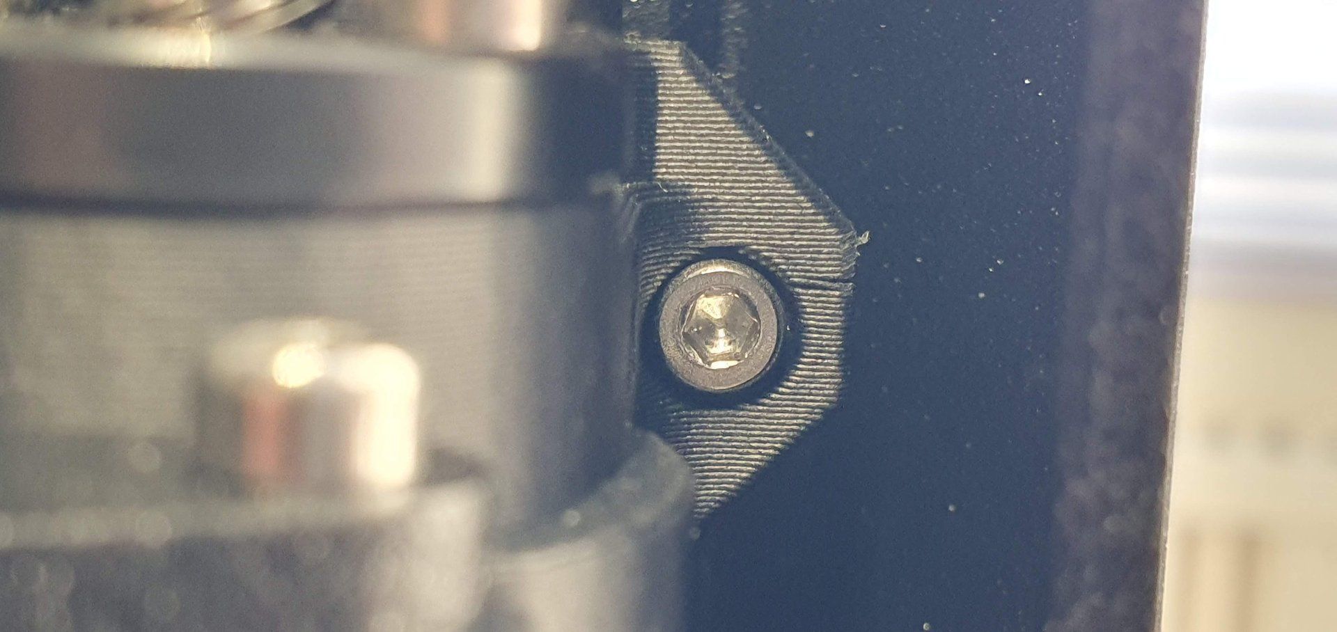

La première, du jeu sur le guidage Z de droite. La pièce plastique qui tient le roulement flotte autour de celui-ci, pas beaucoup, quelques dixièmes. L'autre ne bouge pas d'un iota.
Pire, lorsque je regarde de près, je vois une fissure au niveau de la vis.
Pas étonnant vu le design. Je ne comprendrais jamais pourquoi mettre des lamages sur ce genre de fonction qui a besoin d'un max de rigidité... Bref, je prend le parti de serrer quand même un peu plus, j'ai bien dû faire un tour avant de juger que ça allait péter définitivement. La pièce ne flotte plus autour du roulement, mais dès que Prusa aura diffusé les "printable parts", je m'empresserai de la ré-imprimer.
La seconde chose, lorsque le plateau est au plus bas, deux des trois tiges trap ne sont plus centrées et touchent leur logement supérieur. Si on remonte le plateau de 3-4cm ça ne touche plus.
_DSC3930.thumb.JPG.c9ff8c4baa3e634c9e505d54bd3ceaf1.JPG image.thumb.jpeg.1ca7639ea69ddbc62e5b75f82a621662.jpeg
C'est étonnant car sur la MK4S la notice de montage explique comment bien centrer ces tiges.

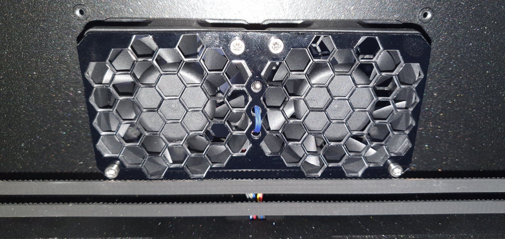

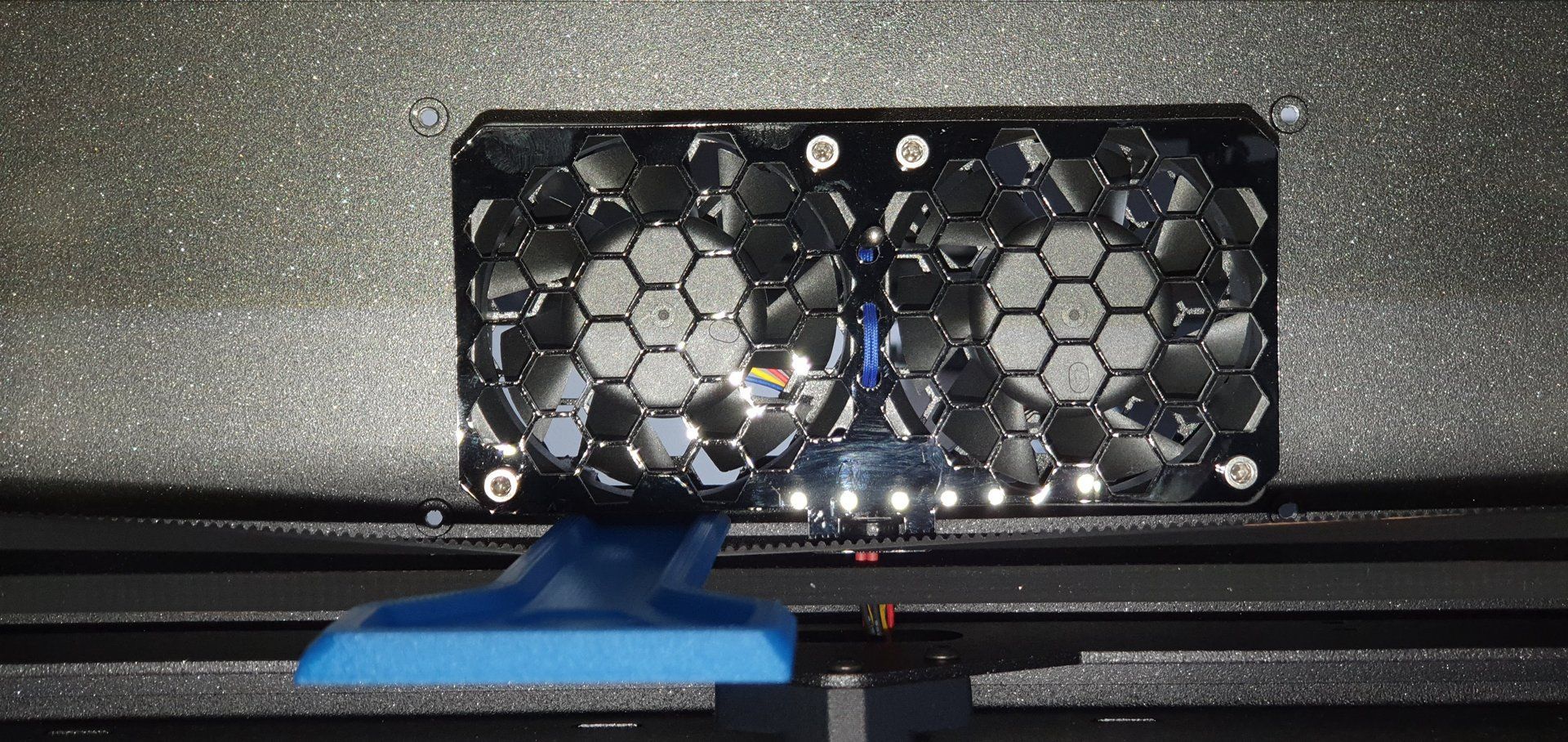

Et dernière chose que j'ai relevé pendant le petit tour de check, les ventilos de la chambre n'étaient pas bien serrés, ce qui introduisait un frottement avec les courroies ! On remarque que les vis du bas ne sont pas alignées et qu'il y a un rislan au centre pour fixer la CTN qui passe juste derrière la courroie du haut.
20250308_151655.thumb.jpg.432d7983c7bbf3fcb3ad051ea7acf8d0.jpg 20250308_151717.thumb.jpg.4ace2e973af15aaa1171e66695c98f0c.jpg

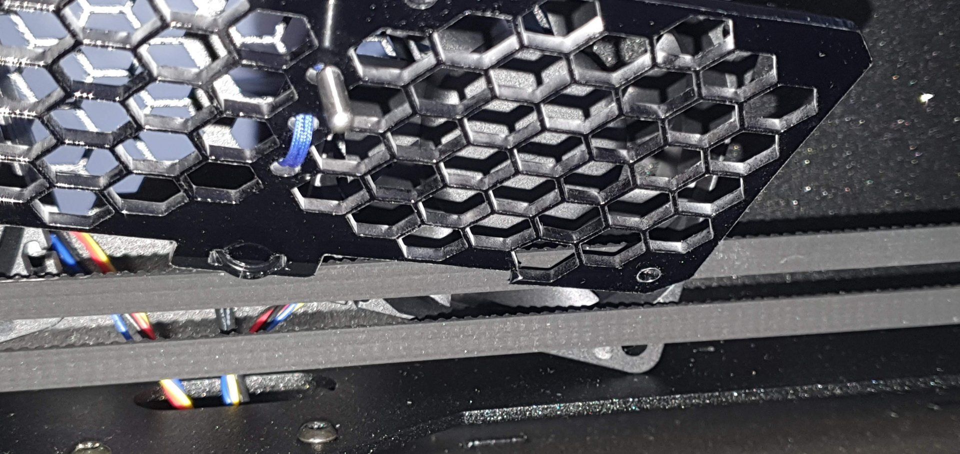

Le souci c'est que comme c'est desserré, la vis de gauche et le rislan viennent toucher la courroie. J'ai d'ailleurs pensé que c'était ça qui provoquait le belt ripple, mais apparement pas.
image.thumb.jpeg.cfa22bfed3eb5fa511dc9f4625b9013f.jpeg image.thumb.jpeg.226944b0d0782b276259d68d0d5afe4c.jpeg
Attention si vous démontez la grille, elle est hyper-fragile sur les bords fins. Je l'ai cassée à un endroit, sans conséquence heureusement.

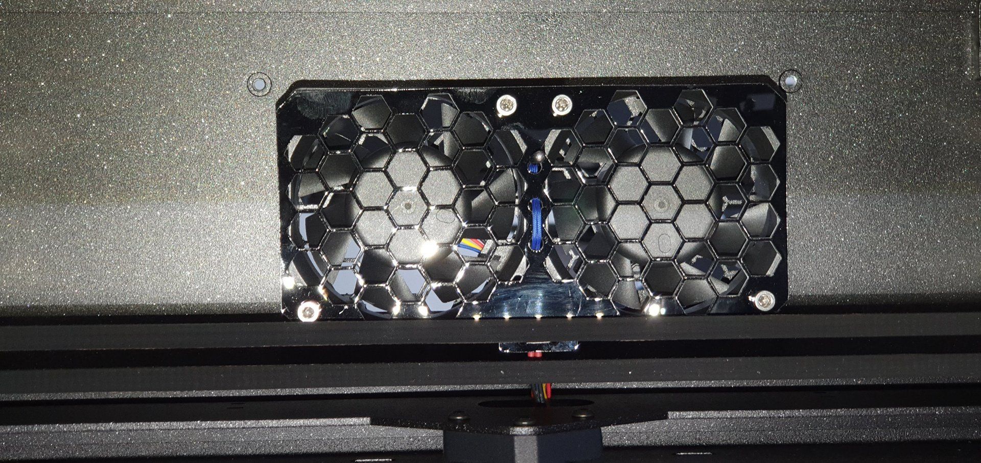

Et voilà une fois remonté en poussant le tout vers le haut et débarrassé du rislan qui ne sert vraiment à rien d'autre que d'ajouter des bretelles à la ceinture. Je trouve que cet assemblage manque de précision et surtout d'un moyen de blocage car on ne peut pas vraiment serrer les coins des ventilateurs sans les déformer, une goutte de frein-filet ne serait pas de trop. Et surtout, un centimètre plus haut et il n'y avait plus aucun risque pour les courroies...
Certains de ces problèmes peuvent être imputé au montage comme au transport, on ne saura jamais. Dans le doute il est toujours bon de faire un tour de vérification.

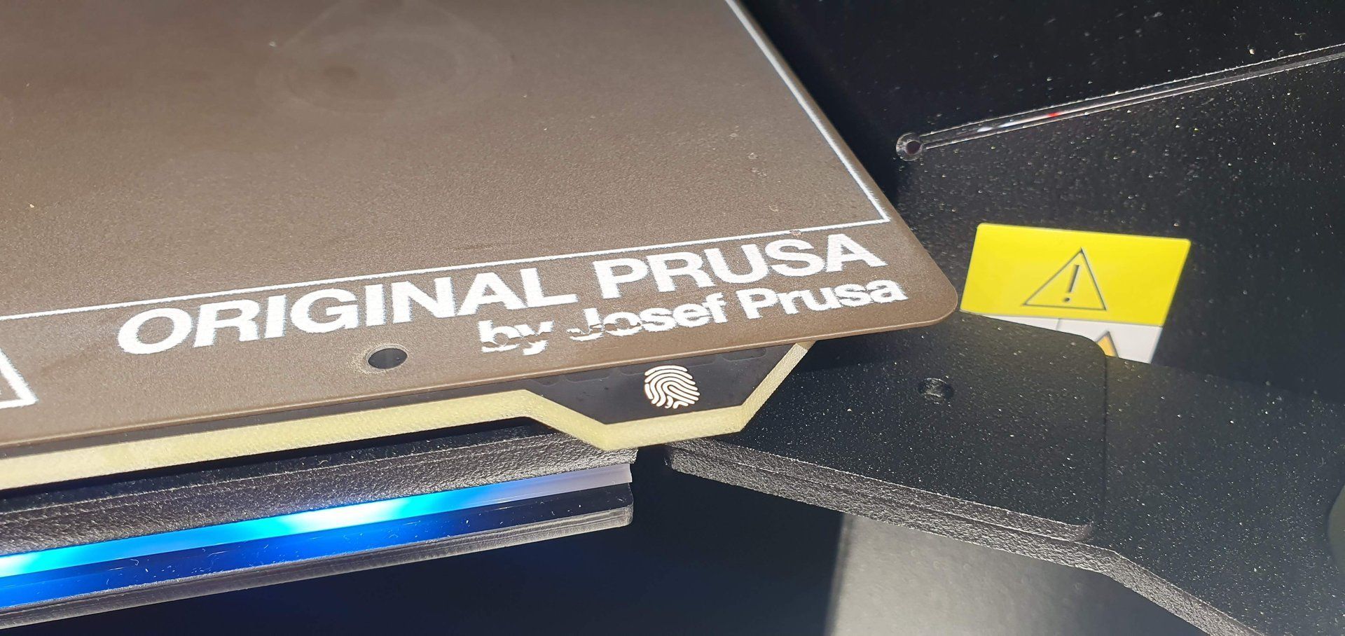

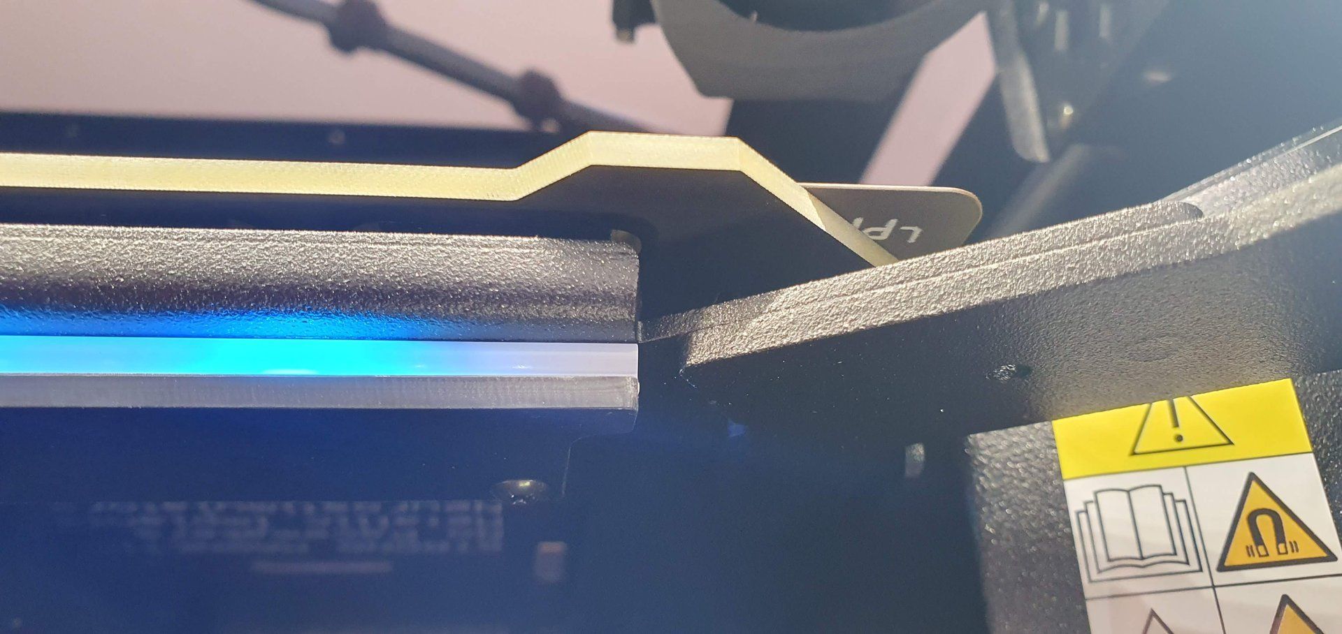

2. Nozzle cleaning failed
Ce problème est partiellement résolu, je pense que Prusa va devoir faire évoluer le firmware pour s'adapter. Le souci est que lors du démarrage de l'impression, il y a une phase de nettoyage de la buse contre le plateau. Sur la MK4S ça se passe dans le coin inférieur gauche, sur la CORE One c'est dans le coin inférieur droit, soit. La cause n'est pas encore totalement identifiée et je pense qu'elle est multiple.
  • Premièrement, lorsqu'on utilise des steel sheet provenant de la MK4S (ce que je fais), ce nettoyage tombe en plein dans la sérigraphie dont on peut sentir le relief avec les doigts. Sérigraphie non présente sur les steel sheet de la CORE One.
  • Deuxièmement, une partie est dans la zone où la tôle n'est pas directement supportée par le plateau chauffant en dessous.
  • Troisièmement, a priori il peut y avoir un lien avec la butée en Z du fond (à confirmer), ou du moins avec une mauvaise planéité (minime) suite à la calibration automatique du Z.
image.thumb.jpeg.9a40a77c4959b4d88ca20a09d215c58f.jpeg 20250322_111655.thumb.jpg.a5dbf6f1114103b708619f718a5ab075.jpg
Pour le premier point, j'ai descendu la steel sheet de 2cm en Y afin de taper dans une zone sans sérigraphie. Le troisième point est expliqué ici sur le forum de Prusa. Je n'ai pas tenté de mesurer si j'avais un écart mais dans le doute j'ai procédé à un leveling manuel pour mettre toutes les chances de mon côté. A priori ça ne résout pas complètement mon problème, du moins pas avec le PETG. Avec le PLA ça à l'air de bien se passer, mais je n'ai pas encore assez d'impressions au compteur pour valider la chose. Wait'n'see.

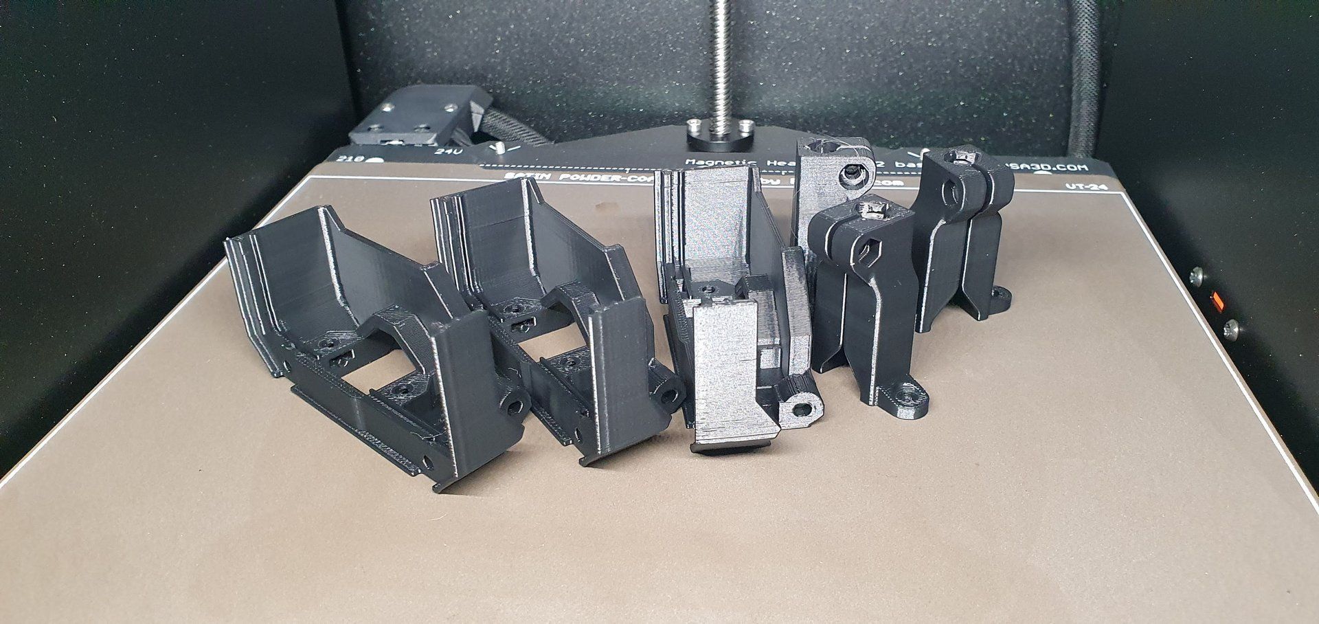

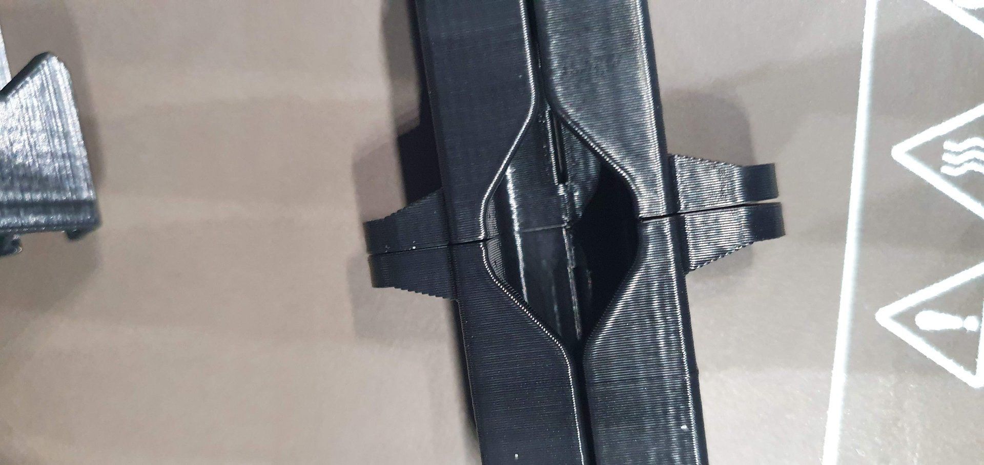

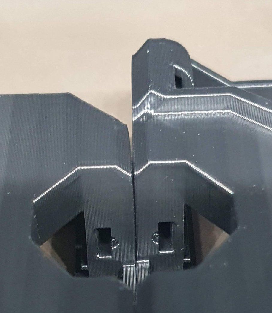

Petit retour sur une impression en PC-ABS non chargé. C'est un filament datant de 2017 qui m'a toujours donné du fil à retordre, au point que je n'ai jamais pu vraiment m'en servir sur mes imprimantes précédentes à cause du warping, même sous caisson.
Avec la CORE One j'ai directement tenté un plateau multiple sans me poser de question. Enfin si j'ai quand même été voir dans la table quel plateau je devais utiliser et quelle préparation effectuer. J'y ai trouvé une indication qui dit d'utiliser le plateau satiné, ce que j'ai fait.
Bureau à 19°C, buse à 270°C, plateau à 115°C, chambre à 57°C.
Ce n'est pas parfait mais quel résultat ! Rien à voir avec ce que j'ai pu connaître auparavant avec ce filament...
En superposant les pièces, on voit que le warping est très faible, voire inexistant sur certaines pièces.
Sauf sur l'une d'entre elles qui s'est levée sur un coin.
Je pense que le plateau satiné seul n'est pas suffisant. A mon avis il faut une couche de colle en plus, non pas comme agent de séparation mais bien comme aide à l'accroche. Les pièces ont sauté toute seule du plateau au refroidissement.
