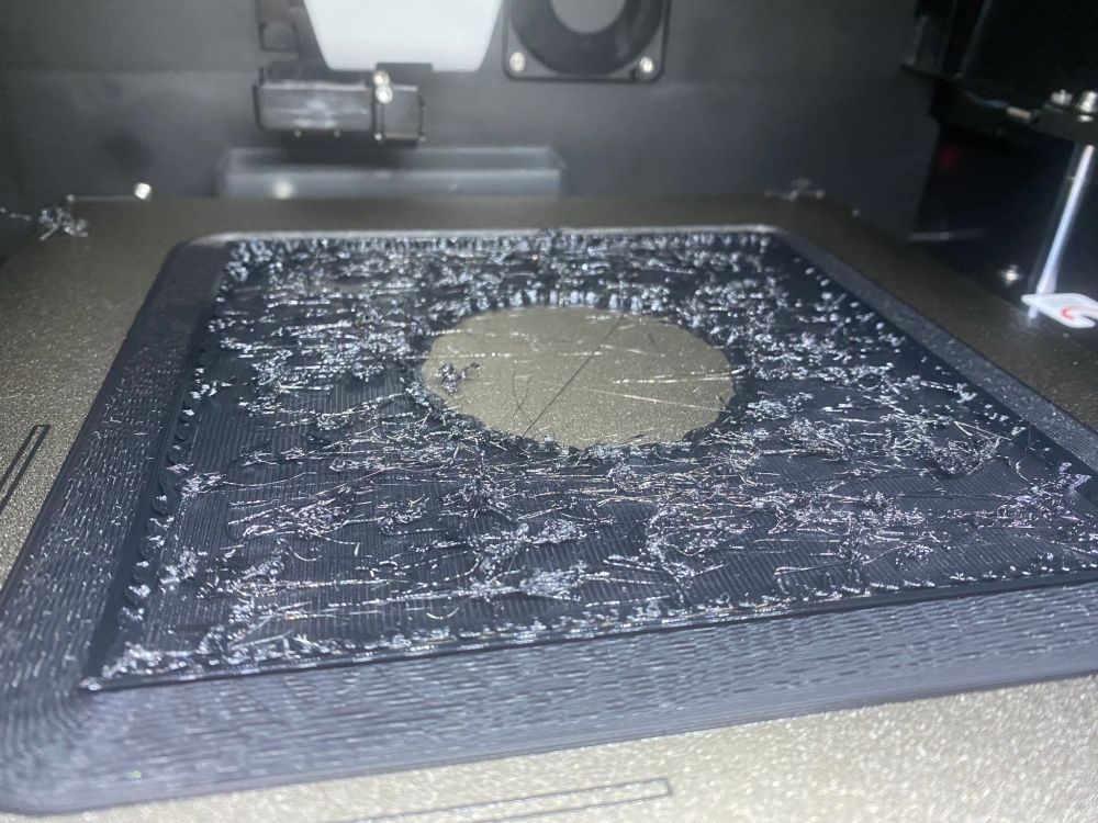

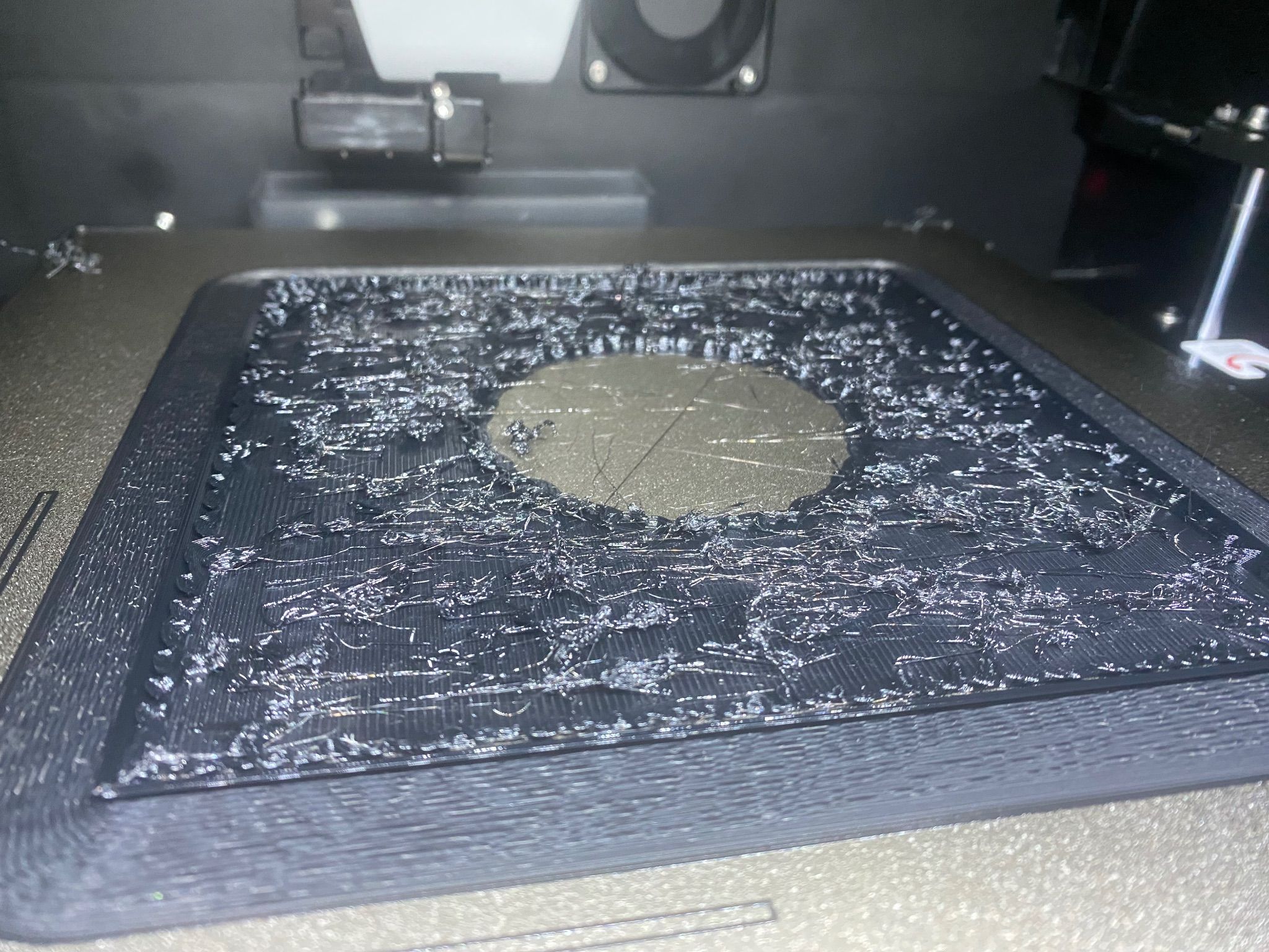

Bon, après quelques impressions réussies hier en PETG, nouvel échec ce matin …
Mais je n’arrive pas à savoir si c’est le même problème qu’avant le PLA ou non. Je n’ai pas l’impression que la buse se soit bouchée cette fois, ça j’ai pu décharger le PETG et faire passer un filament de nettoyage sans problème.
Je vous mets une photo de l’état de mon impression, alors que l’impression des supports commençait tout juste (STL maison).
Du coup, je me demande quand même si je m’y prend bien ?!
Y-a-t-il un nettoyage particulier à faire après chaque impression ? Laissez-vous le filament chargé dans le tube PTFE de l’imprimante ?
Pour le PETG, aurait-il fallu resécher le filament (je l’ai juste laisser dans le sécheur pour la nuit) ?
Edit : en voulant recharger le filament pour relancer une impression, finalement j’ai bien un blocage 😭
Modifié (le) par PacMan
@PacMan Ca commence à faire beaucoup de problèmes de bouchage de buse. Pas très normal tout ça.
A noter que ta première couche est un peu trop serrée (0,05 mm environ) car ton brim "frise". Mais bon ça n'est pas la cause des problèmes.
Tu n'aurais pas un souci de ventilation de ta hotend ? Un défaut dans le heatbreak ou la buse ? As tu essayé avec la hotend de rechange ?

C'est ce qui m'inquiètes aussi. Ou alors j'ai bouché la buse en voulant nettoyer avec le filament de nettoyage (ce qui serait quand même bête ...).

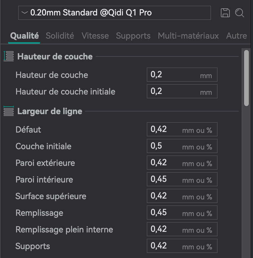

Je laissé les réglages par défaut d'Orca, première couche à 0,5mm (et je me rends d'ailleurs compte que les vitesses d'impression ne suivent pas du tout en fonction du filament choisi ...). Je n'ai pas eu ce problème sur les impressions réalisée hier, le brim était propre (d'ailleurs, ça ne se voit pas sur la photo, mais la partie arrière du brim était nickel aussi, il n'a frisé que sur l'avant et les côtés.
Aucune idée ... le ventilateur à l'air de tourner correctement (pas de bruit, rotation homogène). Comment vérifier l'absence de défaut dans le heatbreak ou la buse ? Je n'avais pas de hotend de rechange avec l'imprimante, et je ne pensais pas avoir besoin d'en commander une aussi tôt ...

Il y a 1 heure, PacMan a dit :
Sûr ? À moins que tu n'aies monté une buse de 0,8 mm, ce serait beaucoup trop avec une buse de 0,4 mm (hauteur de couche de 20 à 80 % du diamètre de la buse).

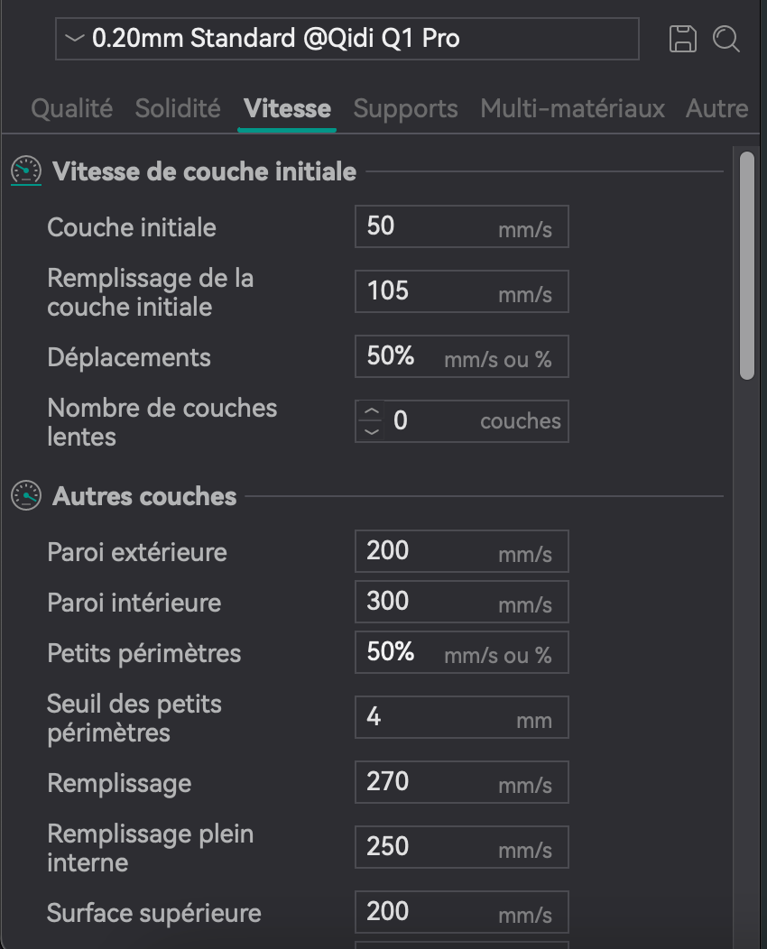

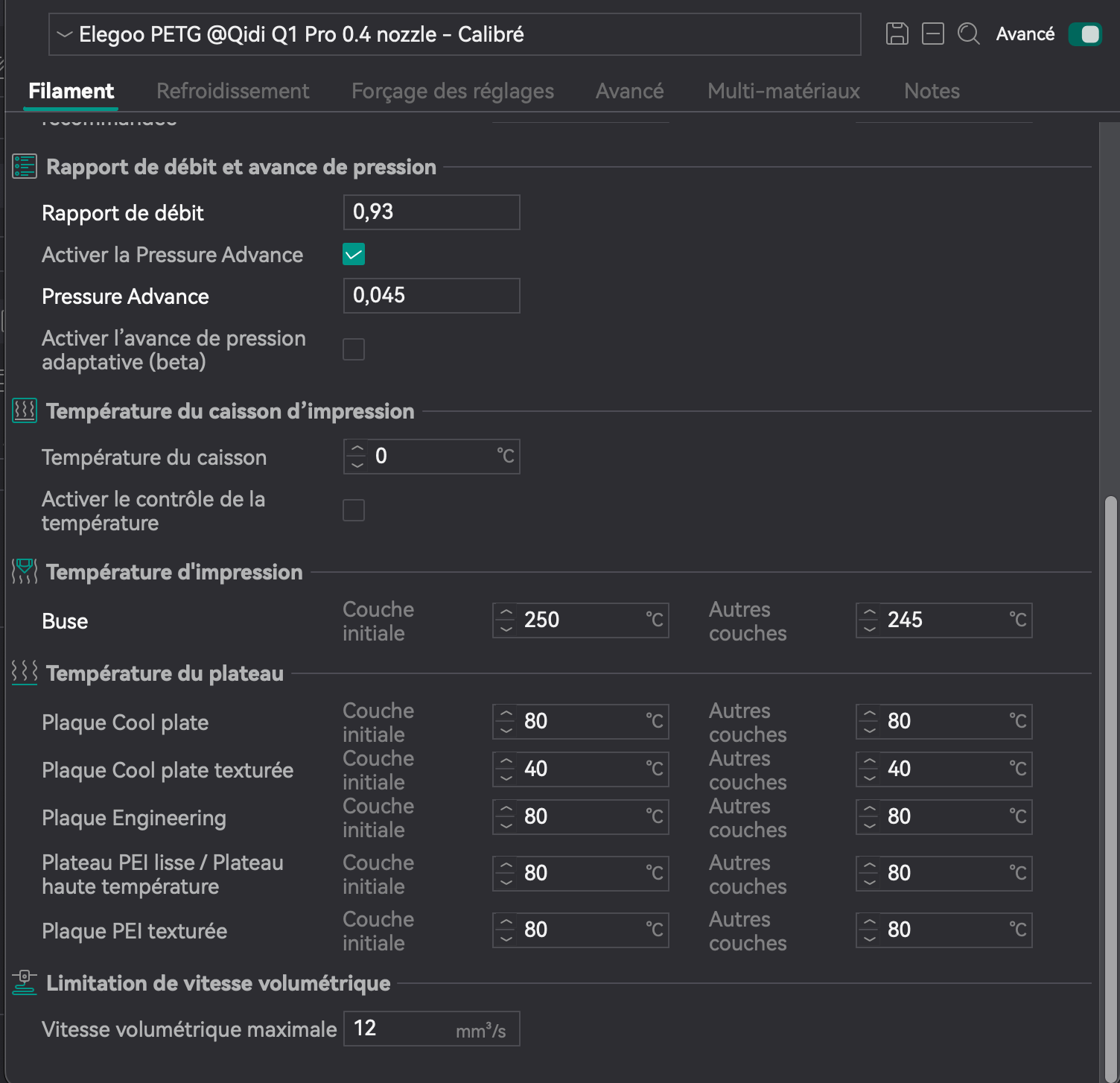

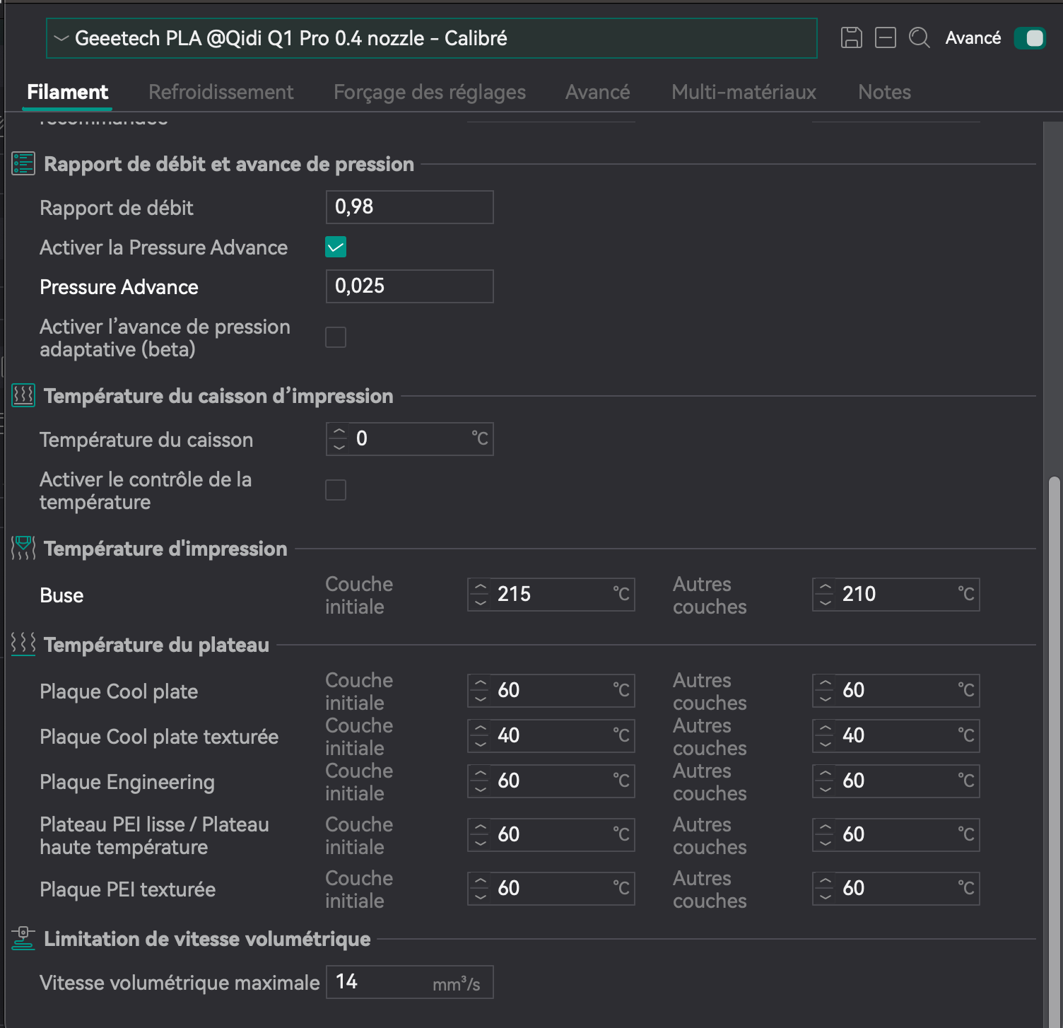

Désolé, je suis tellement perdu, que je ne sais plus quoi vous donner comme infos ...
Alors ci-après captures d'écran de mes paramètres pour le PETG Elegoo et le PLA Geeetech avec lesquels j'ai rencontré des problèmes. En sachant que j'ai réalisé les calibrerions de température (tour de température), de PA et de rapport de débit (mode YOLO sur Orca), dans cet ordre, pour chaque filament. Mais pas le test de vitesse volumétrique dont les valeurs sont restées par défaut.
Et également les paramètres d'impression avec le profil par défaut 0,20mm Standard @ Qidi Q1 Pro d'Orca. La première couche est bien indiquée à 0,5mm en largeur (sur le profil par défaut de l'imprimante ...). Je n'ai touché à aucun de ces paramètres que ce soit pour le PLA ou le PETG (qui étaient donc les mêmes qque soit le filament imprimé).
Ce que je ne comprends pas si il s'agissait juste d'un problème de paramètres, c'est pourquoi, sachant que j'utilise ces même paramètres sur toutes les impressions, certaines sortent nickels et d'autres échouent ...
Si vous avez besoin d'autres infos pour m'aider à y voir plus clair n'hésitez pas ! Et merci pour le temps que vous voudrez bien me consacrer 🙏

il y a 6 minutes, PacMan a dit :
iLa première couche est bien indiquée à 0,5mm en largeur (sur le profil par défaut de l'imprimante ...)
OK, je parlais de hauteur de couche (0,2 mm, c'est standard avec une buse de 0,4 mm).

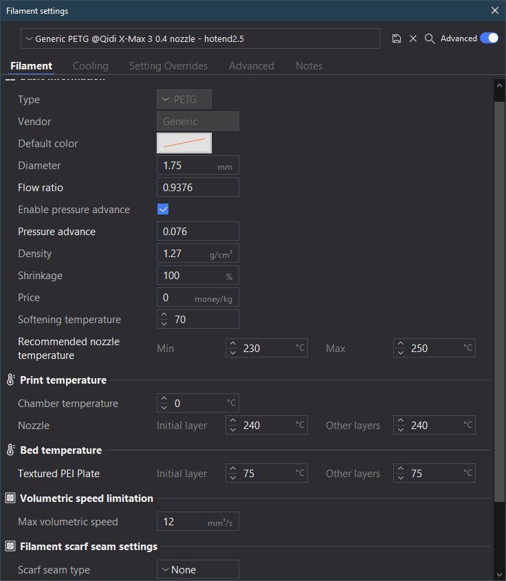

Les paramètres que j'utilise pour du PETG generic ou Kingroon :
La vitesse volumétrique est de 12 mm³/s (le PETG Rough de Qidi peut aller jusqu'à 16 mm³/s). La valeur d'avance à la pression (PA) n'a pas été caiibrée, j'ai pris celle recommandée par Qidi avec les buses bimetal (la Xmax3 n'est pas d'origine montée avec ces buses, mais ma X-Max3 n'est plus vraiment d'origine 😄).
Si ce ne sont pas les paramètres d'impression alors ce serait un problème matériel, mais lequel 🤔
- le ventilateur de refroidissement du radiateur (ajouré sur les Q1P) (tu l'as vérifié donc normalement non)
- le PTFE qui conduit le filament jusqu'à la buse (celui-ci glisse bien sans contraintes ?)
- l'extrudeur qui n'entraine pas correctement le filament (roues dentées d'entrainement, l'auto-presseur, le moteur, …)
- la cartouche de chauffe défaillante induisant des températures incorrectes
- la puce MAX6675 (thermocouple) sur la carte fille dans la tête
Je vais quand même lancer le test de calibration de la vitesse volumétrique au cas où mais pas sûr que cela vienne de la en effet.
Pour les autres points :
- ventilateur : pour moi, oui il est fonctionnel, il tourne bien et sans bruit.
- tube PTFE : aucun soucis pour faire glisser le filament dedans. Pas de point dur sur le trajet. Il me suffit de pousser le filament depuis le sécheur avec seulement 2 doigts en pinçant très légèrement et ça glisse sans problème.
- pour le reste, le problème c'est que je n'ai pas de point de comparaison ou d'outils pour vérifier le bon fonctionnement de ces éléments 🙁

Il y a 5 heures, PacMan a dit :
Bonjour @PacMan,
Utilise le slicer de chez Qidi pour commencer.
Etant néophyte dans le domaine 3D, j'ai gardé les bons commentaires de @fran6p, ce qui m'a bien aidé dans le domaine.
Relativement simple à utiliser pour un débutant.
Autre chose, d'après la photo, il semble y avoir une bordure autour de ton impression !
Au vu de la taille, il n'est pas nécessaire d'en mettre une.
D'après ce que j'ai pu lire depuis le début, je pense plus à un soucis de paramètres qu'un problème provenant de l'imprimante.
Qu'en pensent les 'pro' ...
