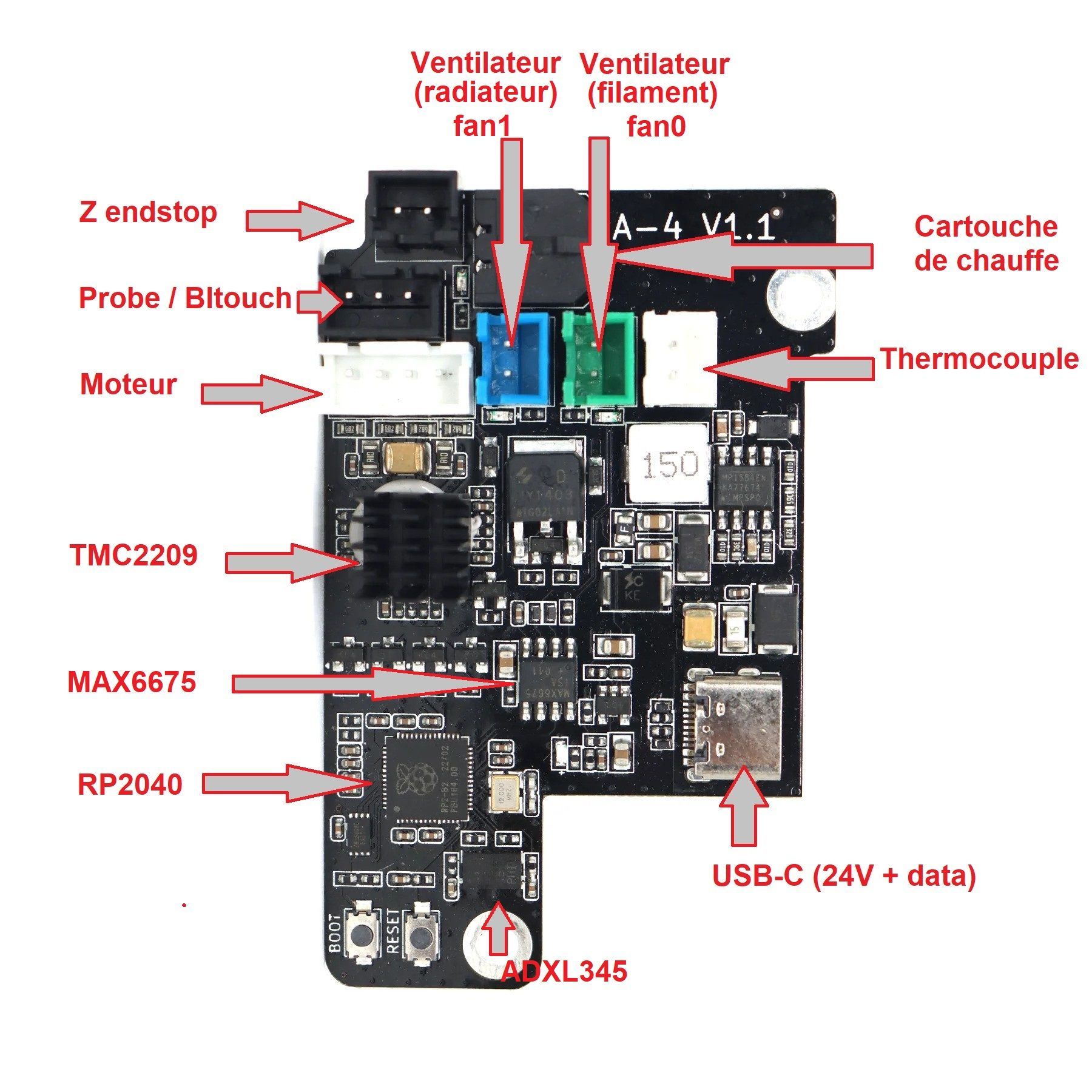

Le câble qui arrive sur la tête ne possède que quatre fils : alimentation (+24 V / GND) et communication série (data). C'est le contrôleur de la carte de tête qui sait comment gérer ensuite les éléments matériels (via les broches déclarées dans le fichier printer.cfg).
Je n'ai pas le schéma de cette carte, mais elle doit être très semblable à celle des Series3 et la Q1 Pro.
Exemple pour celle de la X-Max3 :

@Jc2101 Si la hotend chauffe, c'est qu'à priori le cable qui alimente et gère les données pour la carte de la tête est bien branché et fonctionne.
Le problème est peut-être sur la carte de la tête en elle même, mais ne touche pas toutes les sorties.

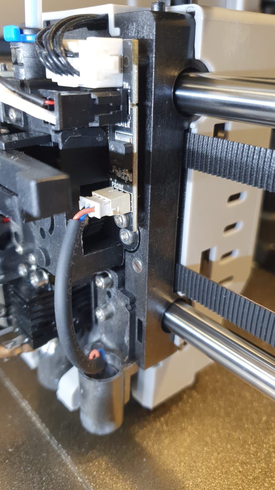

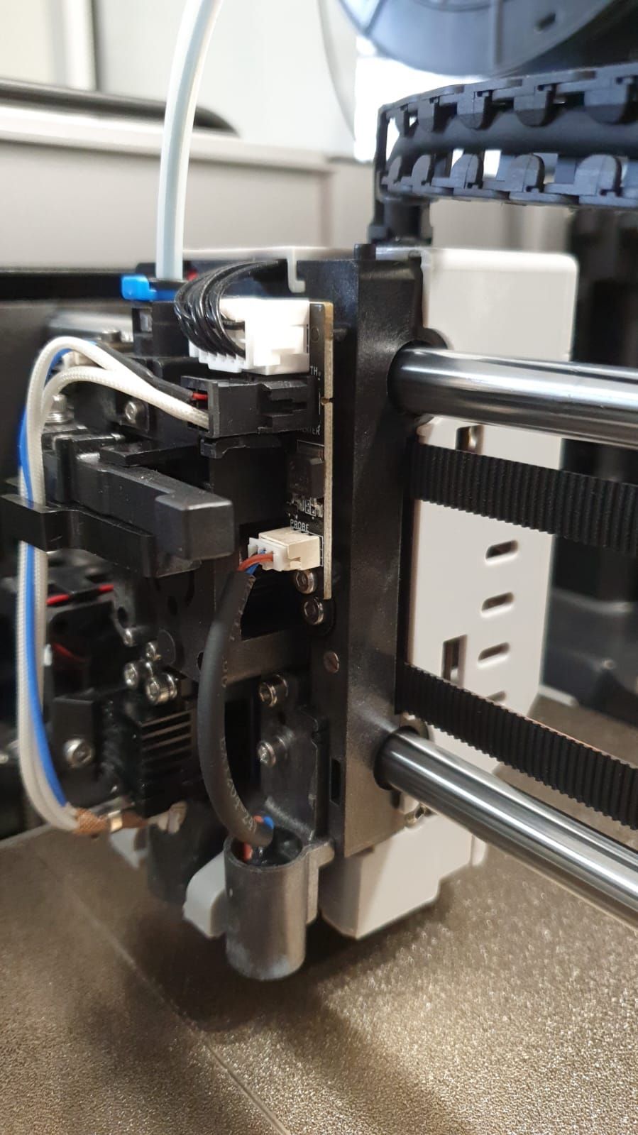

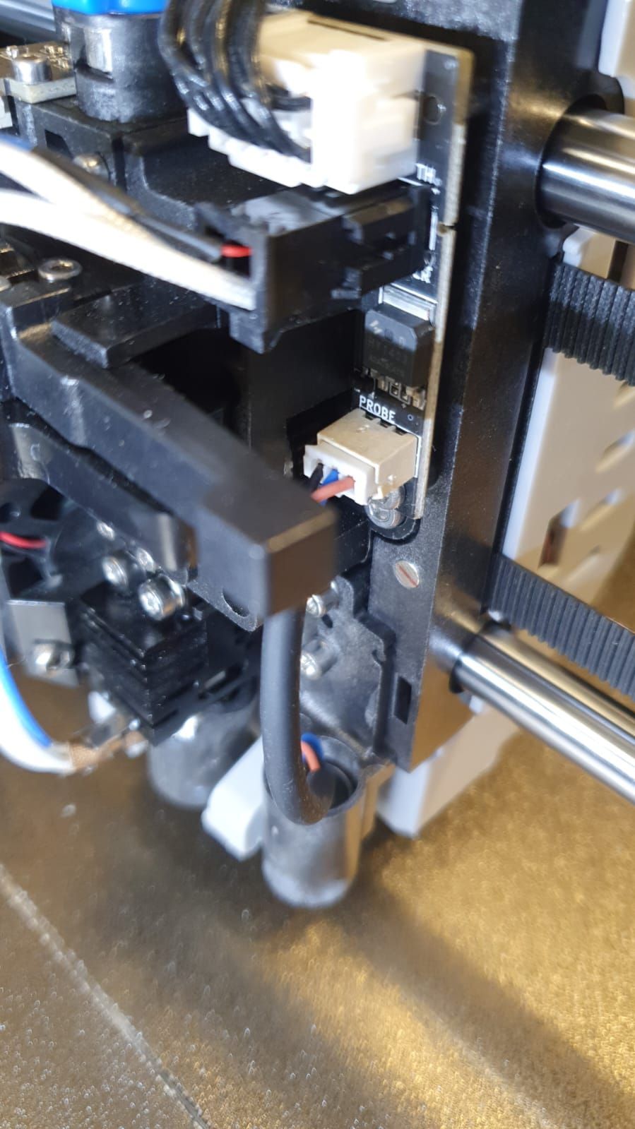

Bon ben réponse d'Emma ce matin, elle me demande des photos du montage du capteur de proximité !
Ça doit être le truc le plus simple à monter sur l'imprimante donc je pense qu'ils sont au bout de leurs solutions et qu'ils gagnent du temps tout en s'assurant que je n'ai pas 10 pouces gauches...
Je vous mets les photos pour le fun, je pense que je n'apprendrai rien à personne ici 😁

@Jc2101 Sur cette photo, on dirait que le connecteur n'est pas enfoncé à fond, alors que sur les autres, ça a l'air bon.
Tu as regardé si toutes les fiches du connecteur sont bien emboitées dans le boitier plastique du connecteur ? Des fois il arrive que la fiche ne soit pas enfoncée à fond et quand on branche le connecteur, le contact n'est pas bon.
Pareil tous les cables tiennent bien sur les fiches du connecteur ?
Parfois un petit coup de KF Contact ou équivalent dans les deux prises permet de rétablir le contact si il y avait eu de l'huile ou de la graisse. Une seringue avec le l'alcool isopropylique à 99% marche aussi.
Oui c'est normal @V3DP, je l'ai fait pour qu'ils voient que je ne l'avais pas branchée à l'envers en la forçant 😉

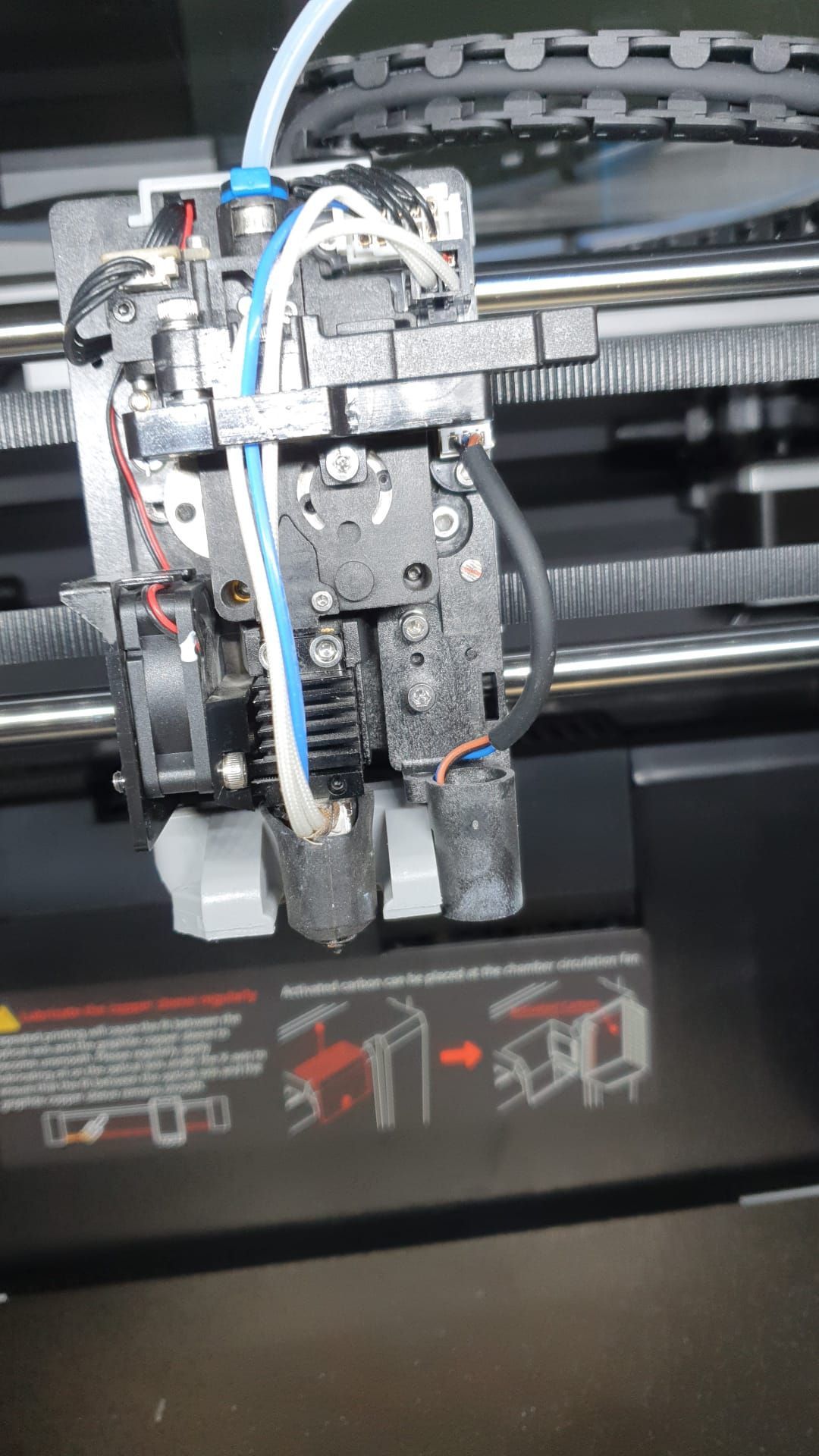

Et ce matin Emma me demande une photo de face du capteur car l'angle des miennes n'est pas bon !
Se moquent là, non ? Sans déc' ??? 😆
Je viens de lui envoyer ça :

Bizarre, en regardant de près,  sur d'autres photos il y a une différence sur le câblage.
Peut être une évolution des cartes ?
Ou une soudure sur la carte effectivement, le connecteur est légerement tordu! :

Il y a 8 heures, Jc2101 a dit :
Ils veulent voir si la hauteur de la sonde par rapport à la hauteur de la buse est bonne.
Les capteurs ont une limite de detection et si la distance de la pièce à capter est trop importante, ils ne se déclenchent pas.
Si ta buse est trop basse par rapport au capteur, elle va toucher le plateau avant que le capteur ne soit capable de le détecter.
C'est possible si la buse n'est pas correctement vissée dans la hotend. Par exemple si il reste du plastique dans les filetages ou en bout de la partie chauffante. Bon souvent ça fuit dans ces cas là.
