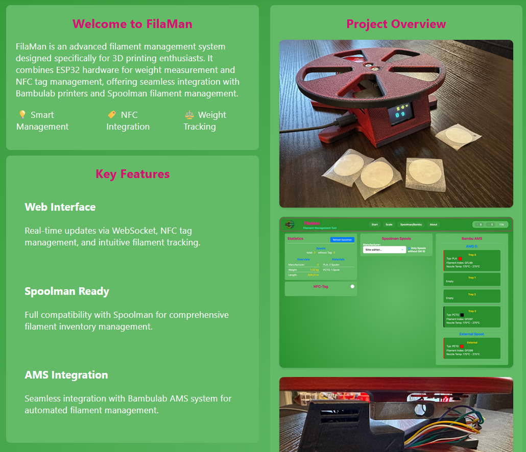

tranbert Posté(e) Novembre 6 Posté(e) Novembre 6 il y a une heure, vap38 a dit : Merci à tous de vos réponses. Le seul truc qui fonction chez moi c'est l'écriture et la lecture des Tags NFC Je suis déjà équipé pour coller les tags sur les bobines; ou avec différents plugs supportant les étiquettes selon les modèles de bobines type Refill .... C'est peut-être un peu tôt, mais est-ce qu'on a une chance de pouvoir interfacer la box / les tags autogénérés avec Spoolman ?
fran6p Posté(e) Novembre 7 Posté(e) Novembre 7 Il y a 10 heures, tranbert a dit : est-ce qu'on a une chance de pouvoir interfacer la box / les tags autogénérés avec Spoolman ? Pas (encore) testé : https://github.com/bofh69/nfc2klipper
tranbert Posté(e) Novembre 7 Posté(e) Novembre 7 (modifié) Il y a 3 heures, fran6p a dit : Pas (encore) testé : https://github.com/bofh69/nfc2klipper je peux même pas essayer d'imaginer la possibilité de tester, je n'ai pas de box comme certains privilégiés ... https://github.com/bofh69/spoolman2slicer En tout cas il y a des briques pour faire des choses... There is a Moonraker agent spool2klipper that can be used to update the active_filament variable whenever the spool is changed in moonraker (via frontends, code macros) etc. Et ça aussi pas mal : https://www.filaman.app/index.html Modifié (le) Novembre 7 par tranbert ajout.. 2

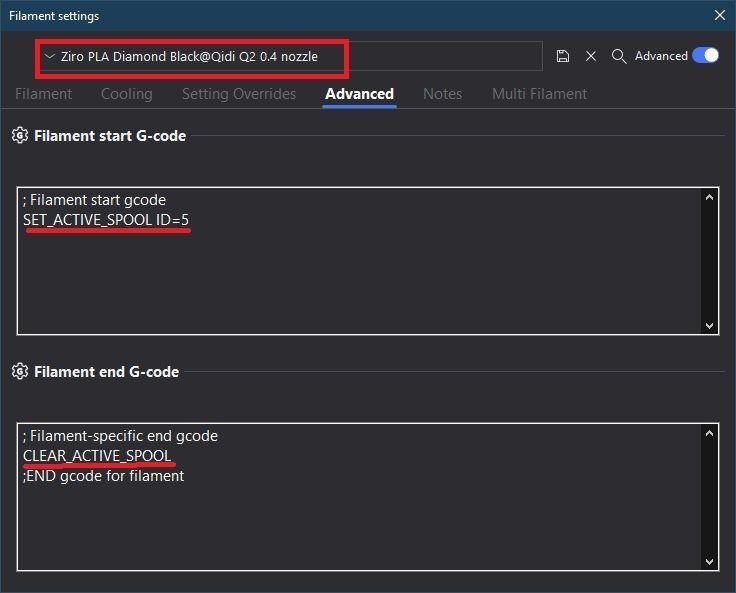

fran6p Posté(e) Novembre 7 Posté(e) Novembre 7 (modifié) Sans oublier : https://github.com/bofh69/spool2klipper Les trois sont utilisables sans avoir besoin de posséder un boitier multifilament . Actuellement, j'utilise Spoolman avec la Qidi Box. Cela demande malheureusement de créer des profils de filament pour chaque bobine. Il faut dans le profil filament ajouter dans l'onglet «avancé» Fil start Gcode => SET_ACTIVE_SPOOL ID=x avec x à récupérer manuellement de la BDD des bobines de Spoolman. Et fil end Gcode => CLEAR_ACTIVE_SPOOL Exemple : C'est donc faisable, mais la liste des filaments s'allonge. Modifié (le) Novembre 7 par fran6p
tranbert Posté(e) Novembre 7 Posté(e) Novembre 7 il y a 19 minutes, fran6p a dit : C'est donc faisable, mais la liste des filaments s'allonge. Oui alors de toute manière, on aime ça, passer un temps infini à optimiser des trucs pour gagner quelques secondes ensuite...
