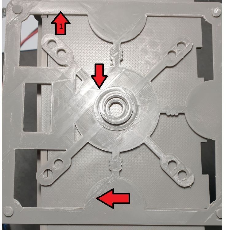

RFN_31 Posté(e) Avril 6, 2025 Posté(e) Avril 6, 2025 Avec cet angle on voit mal si la première couche est bien écrasée ou pas, mais on voit qu'en bas, ça a eu un peu de mal à accrocher. Refaire un mesh et vérifier le Z offset serait à mon sens nécessaire.
NoOne38 Posté(e) Avril 7, 2025 Auteur Posté(e) Avril 7, 2025 Merci @RFN_31 Il y a 15 heures, RFN_31 a dit : Avec cet angle on voit mal si la première couche est bien écrasée ou pas, mais on voit qu'en bas, ça a eu un peu de mal à accrocher. Refaire un mesh et vérifier le Z offset serait à mon sens nécessaire. plus précieusement stp , je n'ai pas compris "Refaire un mesh" çà veut dire quoi ? préalablement j'ai vérifié la planéité du plateau avec le test du papier , çà me semblait correct cordialement pascal
RFN_31 Posté(e) Avril 7, 2025 Posté(e) Avril 7, 2025 Tu as un CR-Touch donc tu as dû régler le Z Offset. Mais ce Z offset ne se règle qu'en un point : le centre du plateau. Si tu fais un bed levelling automatique, le système va relever la planéité du plateau (c'est le mesh) et enregistrer les valeurs afin de corriger le Z pendant l'impression. Mais il faut que tu enregistres ce mesh et aussi que tu le rappelles avant impression : Après le G28 de l'autohame dans le code "avant" du slicer, soit tu as un G29 (qui refait le mesh et te fait perdre du temps) soit tu le remplaces par un M420 S1. Ainsi la planéité sera corrigée à l'impression et tu seras bien à l'altitude voulue quelque soit ta position sur le bed. PS : même si tu as une bonne planéité aux 4 coins, rien ne dit que ton plateau n'a pas un creux ou une bosse ailleurs

NoOne38 Posté(e) Avril 7, 2025 Auteur Posté(e) Avril 7, 2025 Salut @pommeverte oui , tu as raison je vais essayé voici ,j'espère que c'est visible pour vous il y a des traces et des parties lisses , j'ai du un peu ébavurer les bords mais ce n'est pas terrible
pommeverte Posté(e) Avril 7, 2025 Posté(e) Avril 7, 2025 il y a 16 minutes, NoOne38 a dit : il y a des traces si tu parles de ça (flèche du milieu et du bas): Citation alors c'est un signe que tu es en sur-extrusion lors du lissage. Cependant, la flèche 1 semble pointer vers une couche supérieure sur-extrudée. As-tu correctement calibré le flux (voir l'étape 3 de ce tuto)

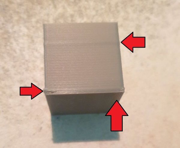

NoOne38 Posté(e) Avril 8, 2025 Auteur Posté(e) Avril 8, 2025 Bonjour à tous j'ai effectue le test de calibration du flux avec un cube 20 x 20 comme préconisé dans le tuto les épaisseurs sont pour moi homogènes , mon pied à coulisse ne me permet pas d'apprécier les centièmes ( mesure des 4 faces : 0.4 mm ) j'ai mis 210° et 65° pour la couche initiale puis ensuite 205° et 60° j'ai mis aussi "spiraliser le contour exterieur" dois-je laissé ce réglage par defaut ? voici 2 photos

pommeverte Posté(e) Avril 8, 2025 Posté(e) Avril 8, 2025 Salut, Il y a 1 heure, NoOne38 a dit : mon pied à coulisse ne me permet pas d'apprécier les centièmes dans ce cas, est-ce que tu peux imprimer cette pièce avec une hauteur de couche de 0.2mm, sans lissage, avec les débits actuels: Cube20_ht 1.2.STL Avec une photo inclinée à ~45° et zoomée du dessus de la pièce, on devrait pouvoir apprécier le réglage du débit Sinon, la photo du dessous de ta pièce montre un réglage de hauteur de buse bien réglé (couche suffisamment écrasée)
NoOne38 Posté(e) Avril 8, 2025 Auteur Posté(e) Avril 8, 2025 ok merci @hyoti Il y a 2 heures, pommeverte a dit : dans ce cas, est-ce que tu peux imprimer cette pièce avec une hauteur de couche de 0.2mm, sans lissage, avec les débits actuels: Cube20_ht 1.2.STL Avec une photo inclinée à ~45° et zoomée du dessus de la pièce, on devrait pouvoir apprécier le réglage du débit Sinon, la photo du dessous de ta pièce montre un réglage de hauteur de buse bien réglé (couche suffisamment écrasée) Peux-tu stp me préciser quelques points avant de procéder à l'impression - hauteur de couche de 0.2mm : le cube a été semble-t-il fait avec une hauteur de couche de 0.2mm donc je ne change rien ( voir image ) - sans lissage peux-tu me préciser où se situe le paramètre .... ( ) En attendant j'ai procédé à l'impression d'une pièce que tu connais bien maintenant j'ai voulu comme il a été dit dans les posts précédemment changer le Z-offset et je l'ai passé à -1.42 , ce fut catastrophique la trace était transparente donc beaucoup trop proche de la buse ( et le "claquage" recommençait ) , j'ai donc rechangé en le Z_offset : -1.22 et effectué l'impression voici ce que j'obtiens les quelques filaments sont ceux qui restent du haut du support intérieur sinon le lissage est pour ma part nickel , ton avis stp ?

pommeverte Posté(e) Avril 9, 2025 Posté(e) Avril 9, 2025 Il y a 2 heures, NoOne38 a dit : je ne savais même pas qu'il existait une nouvelle version oui, ils en sont à la V5.10 Il y a 2 heures, NoOne38 a dit : à la suite de ceci 2 photos de l'essai Cube20_ht 1.2.STL on peut voir: la confirmation que tu es en sur-extrusion sur le dessus de la pièce: tu pourrais donc réduire le paramètre "débit du dessus/dessous" à 98% ou 97%. Par contre, la pièce que tu as glissée sous le carré pour l'incliner montre de la sous-extrusion sur la couche du dessus . Est-ce que cette pièce a été imprimée récemment? avec les mêmes paramètres? des vides entre les lignes: comme sur la photo avec le remplissage concentrique, tu étais en sur-extrusion, je ne pense pas qu'il faille jouer sur le débit de la couche initiale ou la hauteur. Est-ce que tu es sûr d'avoir bien nettoyé ton plateau avant d'imprimer?
NoOne38 Posté(e) Avril 9, 2025 Auteur Posté(e) Avril 9, 2025 Merci @pommeverte il y a une heure, pommeverte a dit : la confirmation que tu es en sur-extrusion sur le dessus de la pièce: tu pourrais donc réduire le paramètre "débit du dessus/dessous" à 98% ou 97%. Par contre, la pièce que tu as glissée sous le carré pour l'incliner montre de la sous-extrusion sur la couche du dessus . Est-ce que cette pièce a été imprimée récemment? avec les mêmes paramètres? Pour être tout à fait honnête j'avoue que je suis un peu perdu avec toutes les modifications récentes , la pièce qui est dessous date d'avant les modifications et tous mes déboires de buse et PTFE par contre j'ai un gros problème et j'ai besoin de ton aide car je suis perdu j'ai fait cet AM cette pièce et voilà ce que Cura m'a fait avec le support la conséquence est que je n'arrive pas à retirer ce support mais le pire c'est que la pièce est inutilisable à regarder la config je ne vois pas ce que j'ai fait comme bêtise mais je n'arrive plus à revenir à celle que tu m'avais indiquée à savoir celle en zigzag très pratique en gros je suis paumé !!! Help !
pommeverte Posté(e) Avril 9, 2025 Posté(e) Avril 9, 2025 il y a 17 minutes, NoOne38 a dit : Pour être tout à fait honnête j'avoue que je suis un peu perdu avec toutes les modifications récentes , la pièce qui est dessous date d'avant les modifications et tous mes déboires de buse et PTFE En voyant ta dernière pièce, je viens de comprendre que c'était la couche en contact avec les supports et non le dessus . C'est donc normal. Tu peux réduire le débit. il y a 19 minutes, NoOne38 a dit : la conséquence est que je n'arrive pas à retirer ce support mais le pire c'est que la pièce est inutilisable est-ce que tu peux fournir le fichier 3mf de cette pièce? A quel niveau elle est inutilisable? c'est au sujet de la face en contact avec les supports?
