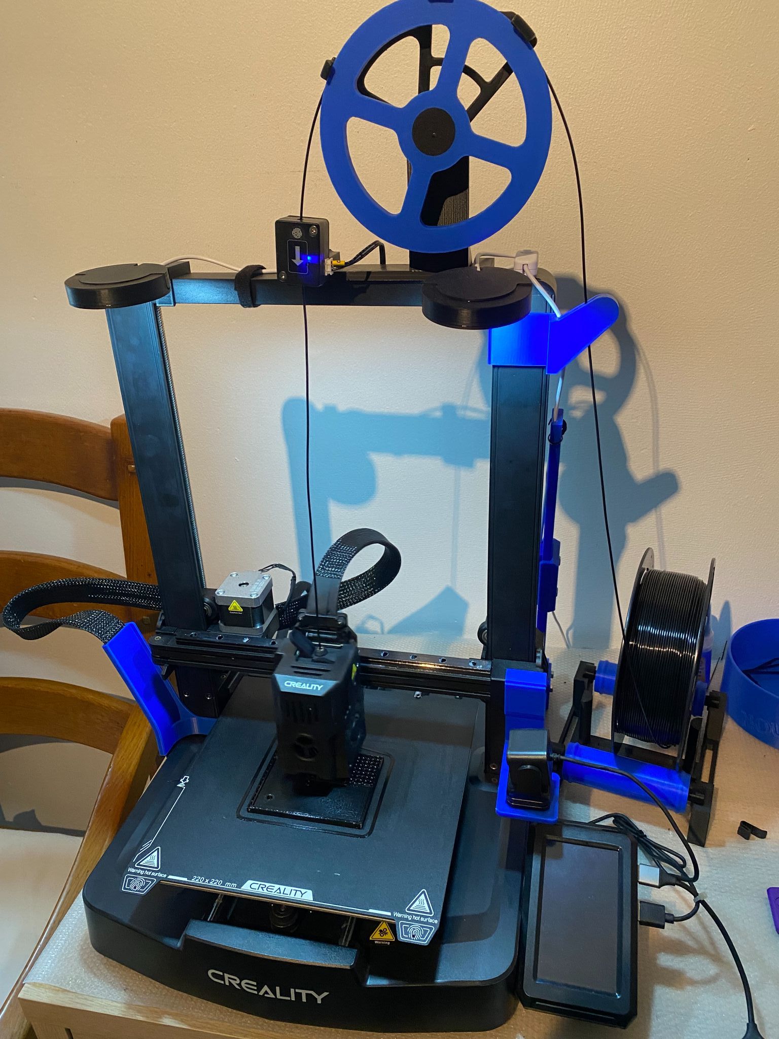

J'ai fait une réclamation à CREALITY en leur proposant mon correctif en cour de finalisation. Je n'ai rien inventé, j'ai copié sur un correctif intelligent en l'améliorant. Quand ce sera terminé je publierai une photo.
Modifié (le) par Francois211
Il y a 13 heures, Francois211 a dit :
Et le dossier de fabrication pour ceux qui en feront la demande.

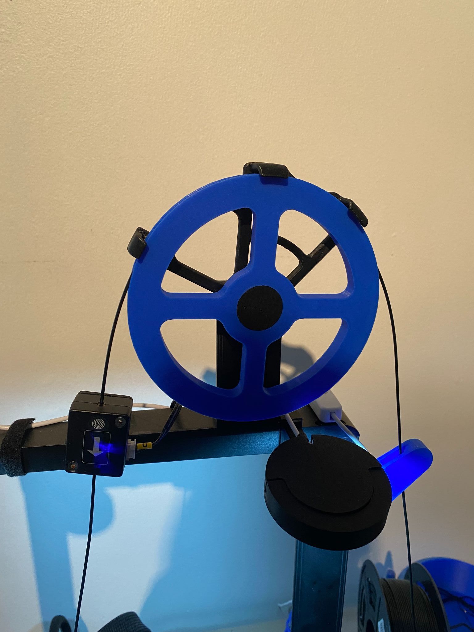

Voici une solution intelligente. Le fil du capteur est relié directement à la carte mère. Le détecteur de filament est monté sur une sorte de rotule afin que le filament puisse passer sans contraintes. En fait je n'ai rien inventé. Je n'ai fait que copier ce que savait faire CREALITY. Je n'ai toujours pas compris leur histoire de fous avec leur nouvelle invention de distribution de filament. Dans un deuxième temps j'essaierai d'améliorer l'alimentation électrique de la tête d'impression parce que là aussi c'est du n'importe quoi. Remarque : il y a ceux qui causent ou se lamentent, moi je fais. Je fais aussi des critiques constructives malgré les remarques désobligeantes de certains administrateurs.

Tu as repris le système qui existe sur la S1 Plus,
l'inconvénient de mettre du poids sur le haut du portique (cadre) c'est les vibrations qui peuvent provoquer du ghosting entre autre,
surtout avec des portiques (cadre haut)  aux alentours de 300 mm.
La ender 3V3  plus étant beaucoup plus rapide que la S1 plus, c'est sûrement pour cela qu'ils ont mis le porte bobine en latéral.

Tu as peut-être raison. Mais moi je suis pragmatique. Seuls les essais comptent. Par expérience je me méfie des grandes théories qui se révèlent souvent fausses. Si ça ne va pas j'essaierai autre chose en copiant sur ce que CREALITY faire de sortir pour ça Ender-3V3 Plus Combo (voir ma photo dans ce fil)

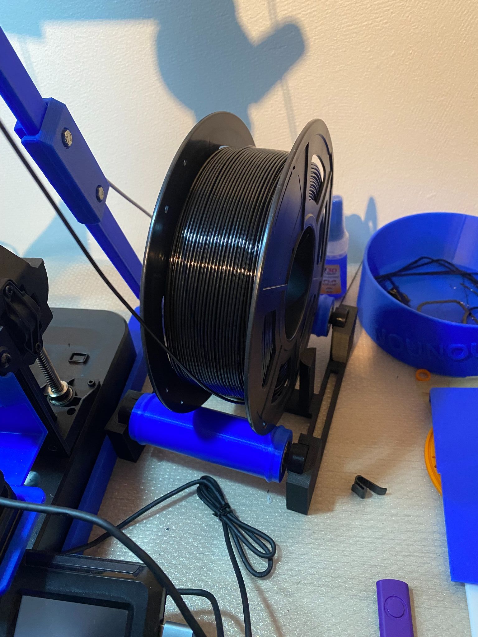

Ce que j'ai bricolé pour mes bobines de filament : contreplaqué, PVC, roulements et patins ; un mélange de plusieurs choses trouvées sur la toile... 😀
Effectivement ce sont des solutions. Mais je commence par ce qui me semble plus simple. Je verrai bien si j'ai du ghosting. Dans ce cas je mettrai la bobine à côté de l'imprimante comme tu le fais en plaçant le détecteur de filament en haut du portique.
La modification est terminée. J'en ai profité pour améliorer la position du câble qui va à la tête d'impression. Aucun ghosting. Par contre il faut une table qui soit lourde car celle que j'ai bouge beaucoup.

La KE que je possède depuis presque 6 mois, est équipée du même portique ( les renforts arrière en moins ) que la tienne. Pour minimiser les vibrations et soulager le dit portique, j'ai préféré positionner la bobine à côté de la KE tout en conservant le détecteur de filament sur la partie haute.
La qualité s'en trouve améliorée même si du coup, ça prend un peu plus de place sur le bureau.
