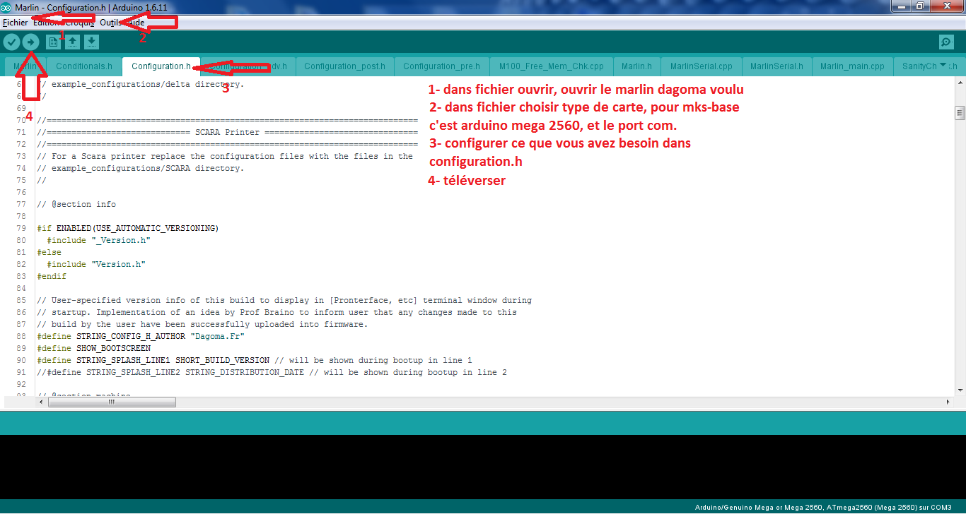

Pour ouvrir dans un IDE arduino, vous télécharger le Marlin, décompresser sur le bureau puis > cliquer sur fichier > ouvrir > aller dans le dossier marlin > défiler jusqu'à marlin.ino > cliquer dessus une nouvelle fenêtre va s'ouvrir avec le marlin.
Mais attention entre la MKS et la MELZI 2 façons différentes de téléverser le firmware donc il faut d'abord savoir ce que vous avez réellement pour continuer.

J'ai une D200 triangulée en 200x200x350 et vis trapézoïdales que j'ai "upgradé" Dagoma MKS+ écran. Je suis très content de cette formule mais les vis ne sont pas prises en charge par  les FW Dago. Je suis obligé de passer par l'écran d'où mon intérêt pour flasher avec Arduino. Et qui sait, peut être un jour, un hot bed...
- J'ai chargé Arduino et je l'ai installé
- ce n'est peut être pas utile, j'ai ajouté le dossier Sangino dans le harware d'Arduino (comme pour ma Melzi antérieure)
- J'ai chargé le fichier source de la DiscoEasy avec écran (celui que j'ai joint plus haut)
C'est là que ça coinçait mais, grâce à vos indications, ça a fait tilt:
- j'ai décompressé le fichier source .gz  qui m'a donné un fichier .tar
- j'ai décompressé à nouveau ce fichier et là bingo j'ai mon dossier avec Arduino.ino
Grâce également à d'autres contributeurs j'ai retrouvé les lignes concernant le pas des vis (j'ai des vis trapézoïdales hérités de ma D200).
Dans OUTIL ==> TYPE DE CARTE J'ai choisi  Arduino Mega 2560 or  Mega ADK
J'en suis là et je balise à l'idée de faire un télé versement; ai-je tout fait correctement?

En principe tu ne risque rien à televerser au pire si ca ne fonctionne pas ou mal tu peu toujours reflasher avec le firmware dagoma d origine.
Par contre avant de televerser pense à bien configurer le port de communication dans les menus de l ide et comme tu utilise un ecran pense à ajouter la bibliotheque pour gerer l ecran. Quand tu va faire verifier pour compiler si elle n est pas installée tu aura un message d erreur qui te donnera le lien pour telecharger la bibliotheque.
