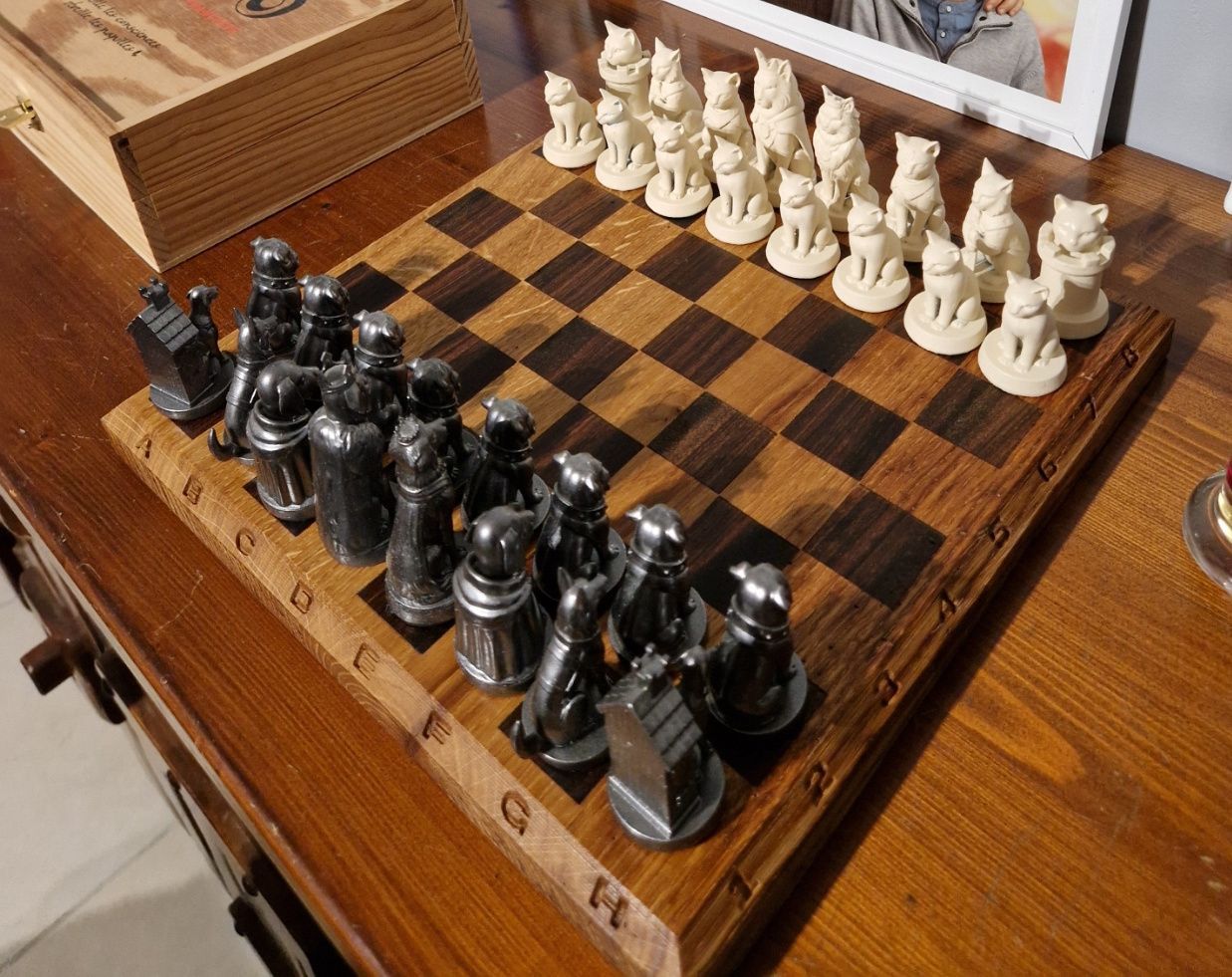

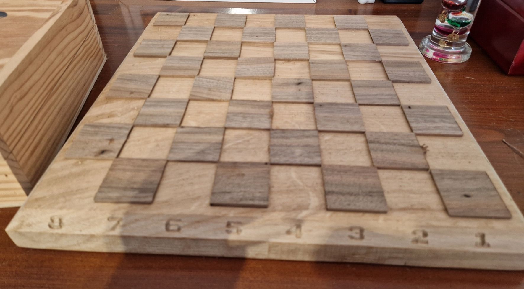

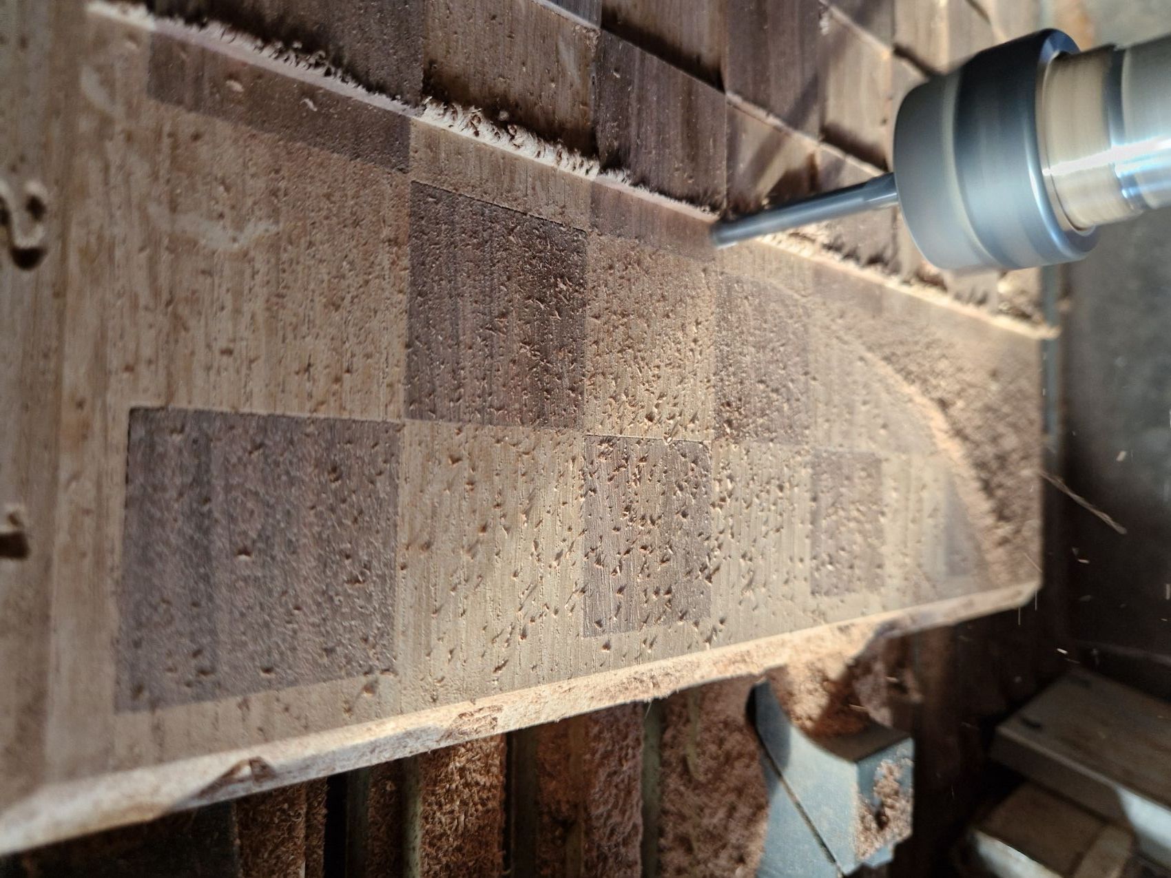

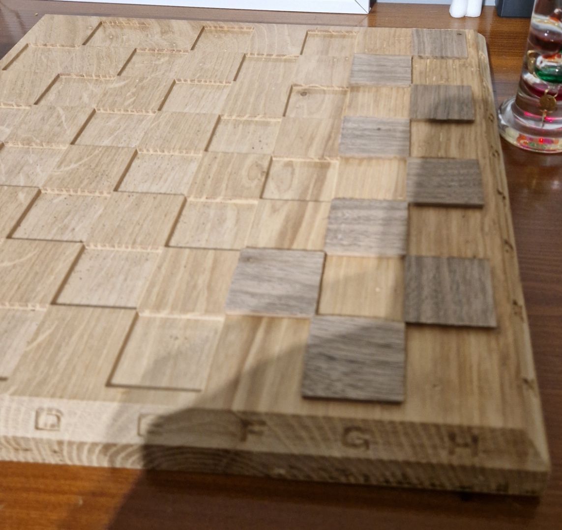

BourrinDesBois Posté(e) Janvier 24 Posté(e) Janvier 24 Trist nouvelle, mon père est décédé de son cancer, le petit oiseau l'a accompagné... Par contre j'ai réalisé un nouveau projet, un échiquier en chêne et noyer, toujours de notre propriété : Dans l'ordre la pièce de chêne usinée, les cases en noyer positionnées, le surfaçage des case et l'échiquier huilé avec les pièces réalisées en résine et peintes. J'aurai pu les faire en bois avec mon quatrième axe, mais vu la quantité j'ai préféré la résine.

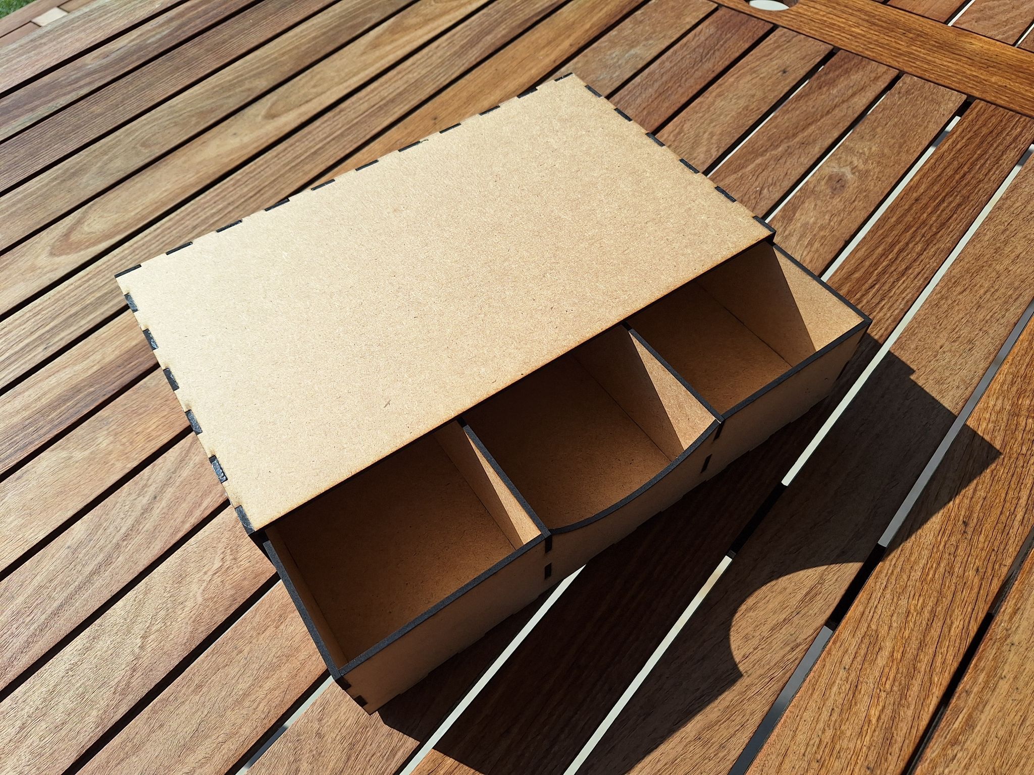

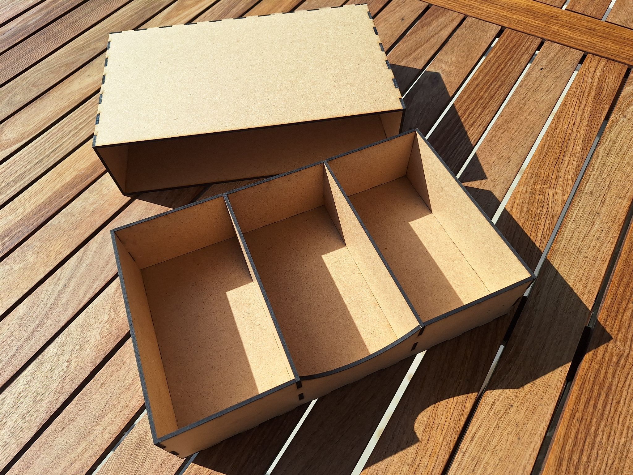

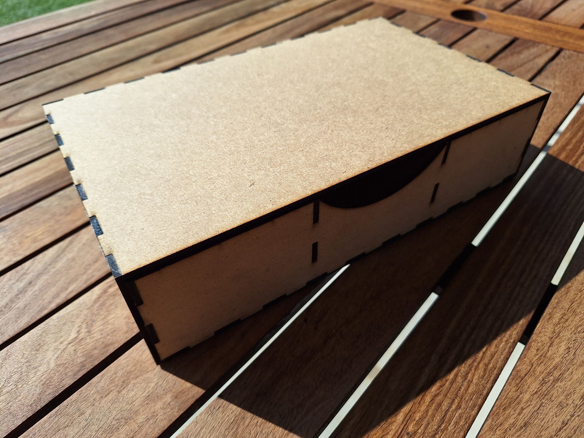

jcjames_13009 Posté(e) Février 26 Posté(e) Février 26 Hello hello Et voilà, ma boite tiroir pour ranger les clés est terminée Dimensions 300 mm x 75 mm x 180 mm. Me reste plus qu'un petit coup de ponçage et passer un vernis mat pour la protection Pour le design, il vient en partie du site Boxes.py qui propose plusieurs modèles dont un modèle de tiroir. J'ai juste refait l'intérieur dans Fusion pour y ajouter les séparations Bientôt la suite A+ JC 4
pascal_lb Posté(e) Février 26 Auteur Posté(e) Février 26 Il y a 10 heures, jcjames_13009 a dit : il vient en partie du site Boxes.py Ce site est vraiment top et les boites sont vraiment bien ajustées Tu as utilisé quel logiciel pour graver ?
jcjames_13009 Posté(e) Février 27 Posté(e) Février 27 Salut @pascal_lb Il y a 8 heures, pascal_lb a dit : Ce site est vraiment top et les boites sont vraiment bien ajustées Oui très bon site, il y a aussi celui-là qui propose des modèles intéressants -> https://www.makercase.com/ Et là une liste de site et programmes utiles pour notre activité -> https://benmaker.fr/generateurs-de-boite-cnc-laser/ Avec entre autre un site et un soft pour le Nesting (Optimisation de la disposition des pièces pour réduire les chutes de matière et gagner du temps lors de la découpe) https://www.supernesting.com/ et https://deepnest.io/ Il y a 8 heures, pascal_lb a dit : Tu as utilisé quel logiciel pour graver ? Pour le moment, j'utilise LaserGRBL et ça me suffit. Je ne suis pas encore prêt psychologiquement à mettre 100€ pour LightBurn A+ JC 2
pascal_lb Posté(e) Février 27 Auteur Posté(e) Février 27 il y a 11 minutes, jcjames_13009 a dit : Avec entre autre un site et un soft pour le Nesting (Optimisation de la disposition des pièces pour réduire les chutes de matière et gagner du temps lors de la découpe) https://www.supernesting.com/ et https://deepnest.io/ Je ne connaissais pas effectivement ça peut être très utile pour optimiser les découpes

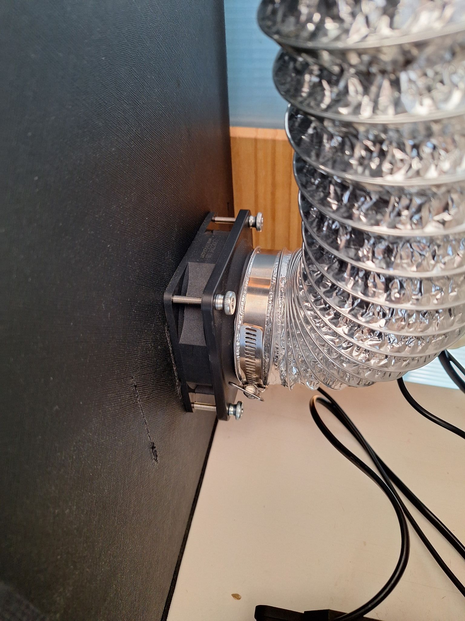

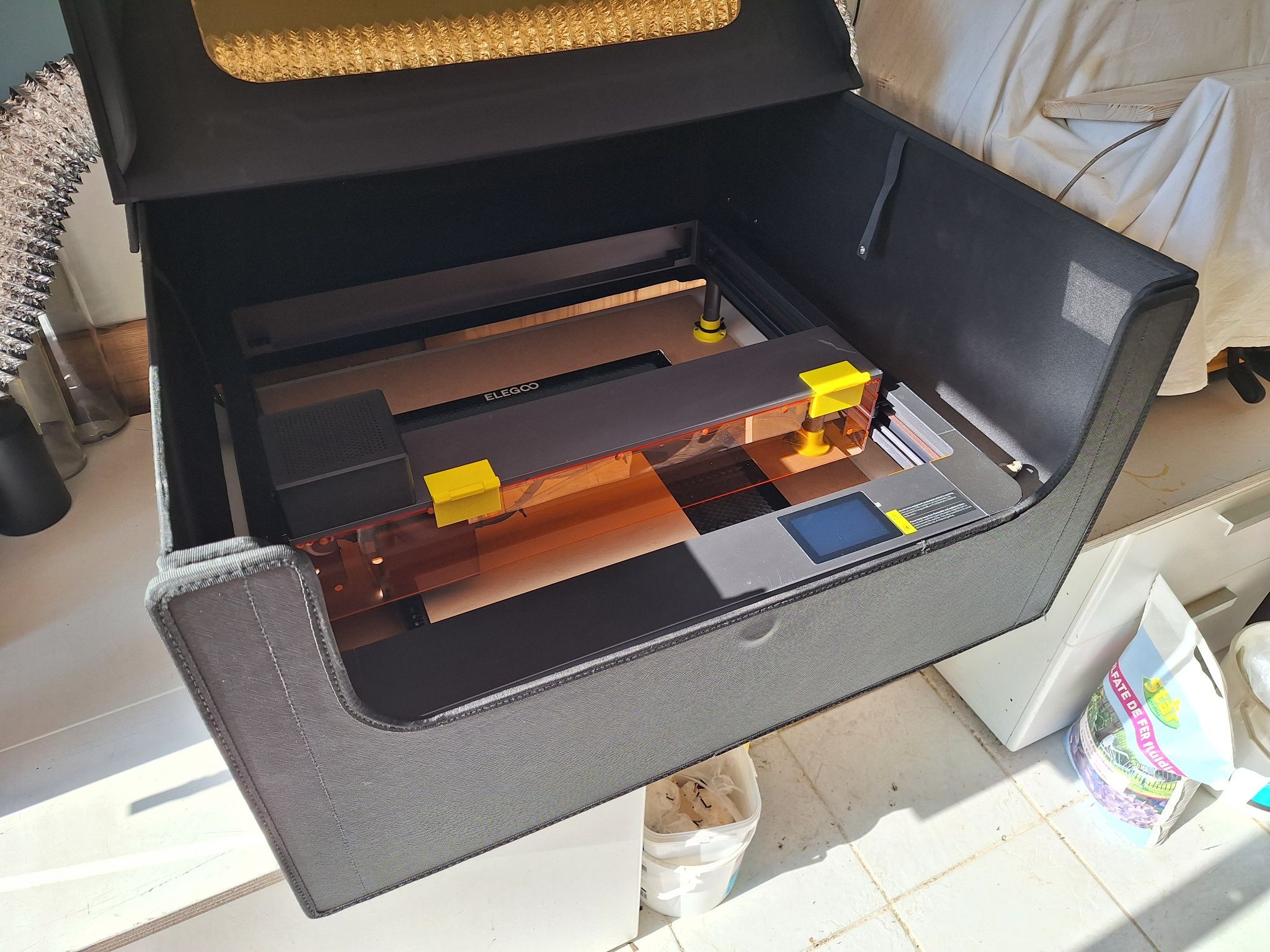

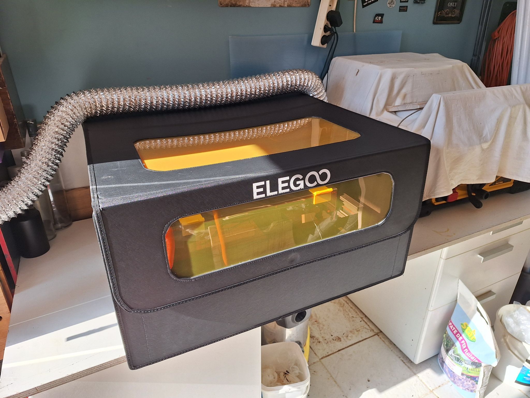

vap38 Posté(e) Février 27 Posté(e) Février 27 Salut @jcjames_13009 belle réalisation en découpe laser comment tu gères l'évacuation des fumées ? as-tu une photo de ton laser ?
jcjames_13009 Posté(e) Février 27 Posté(e) Février 27 (modifié) Salut @vap38 et merci pour tes compliments J'ai aussi récupéré l'enceinte qui permet de "pratiquement fermer" le laser. Il y a une évacuation sur le côté avec un ventilateur et un tuyau de 80 mm qui crache à l'extérieur de l'atelier. Mais malgré ça, ça sent bien le cramer (surtout en découpant du MDF ) et suis content de ne pas l'avoir installé dans la maison. A voir à l'usage si j'achète un filtre comme celui de @pascal_lb A+ JC Modifié (le) Février 27 par jcjames_13009 2
pascal_lb Posté(e) Février 27 Auteur Posté(e) Février 27 il y a 30 minutes, jcjames_13009 a dit : ça sent bien le cramer As tu mis un filtre sur le graveur ? Ça n'est pas très efficace mais ça doit quand même atténuer les odeurs et les particules
jcjames_13009 Posté(e) Février 27 Posté(e) Février 27 (modifié) Le 27/02/2026 at 10:30, pascal_lb a dit : As tu mis un filtre sur le graveur ? Ça n'est pas très efficace mais ça doit quand même atténuer les odeurs et les particules Le premier coup non, pensant que l'extraction suffirait. Mais comme c'était loin d'être le cas, je l'ai mis après et ça atténue un peu plus les odeurs. Modifié (le) Février 28 par jcjames_13009

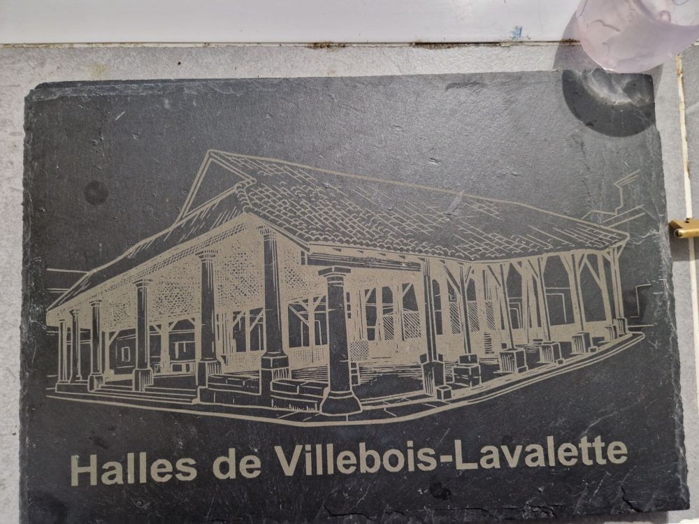

BourrinDesBois Posté(e) il y a 5 heures Posté(e) il y a 5 heures Moins original mais vraiment sympa, gravure sur ardoise. 2 1
