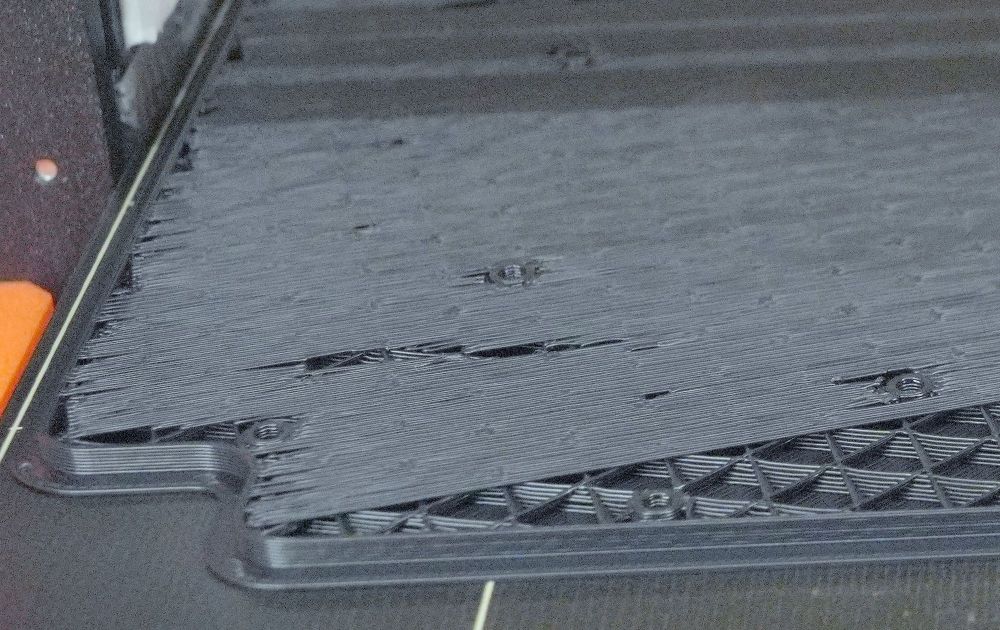

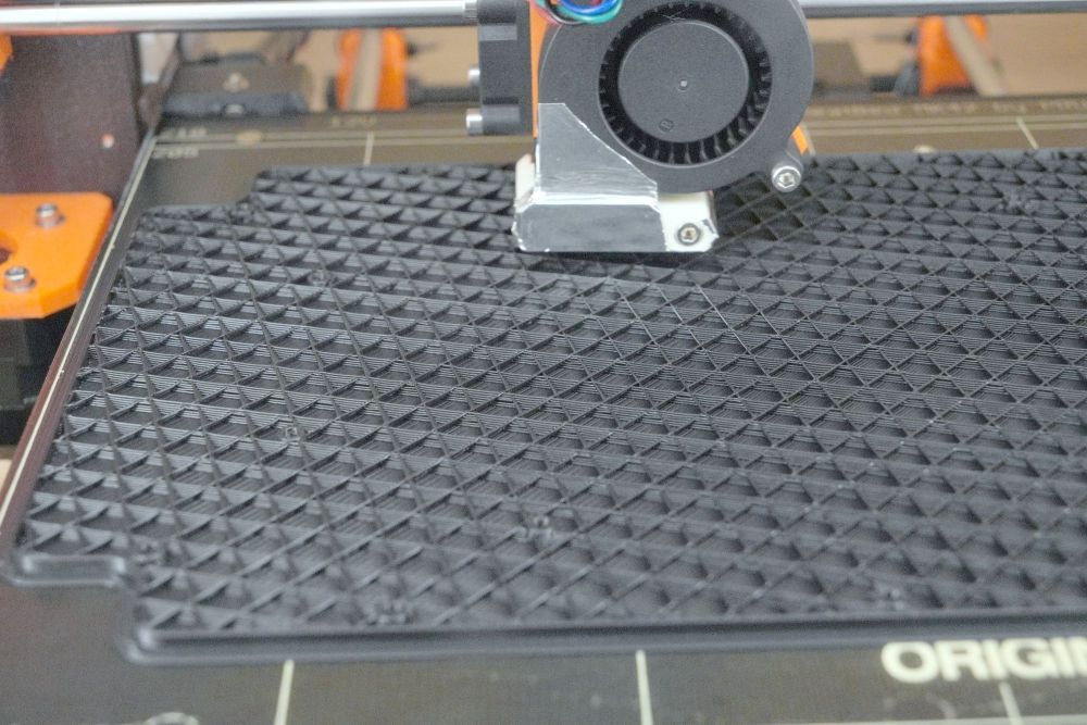

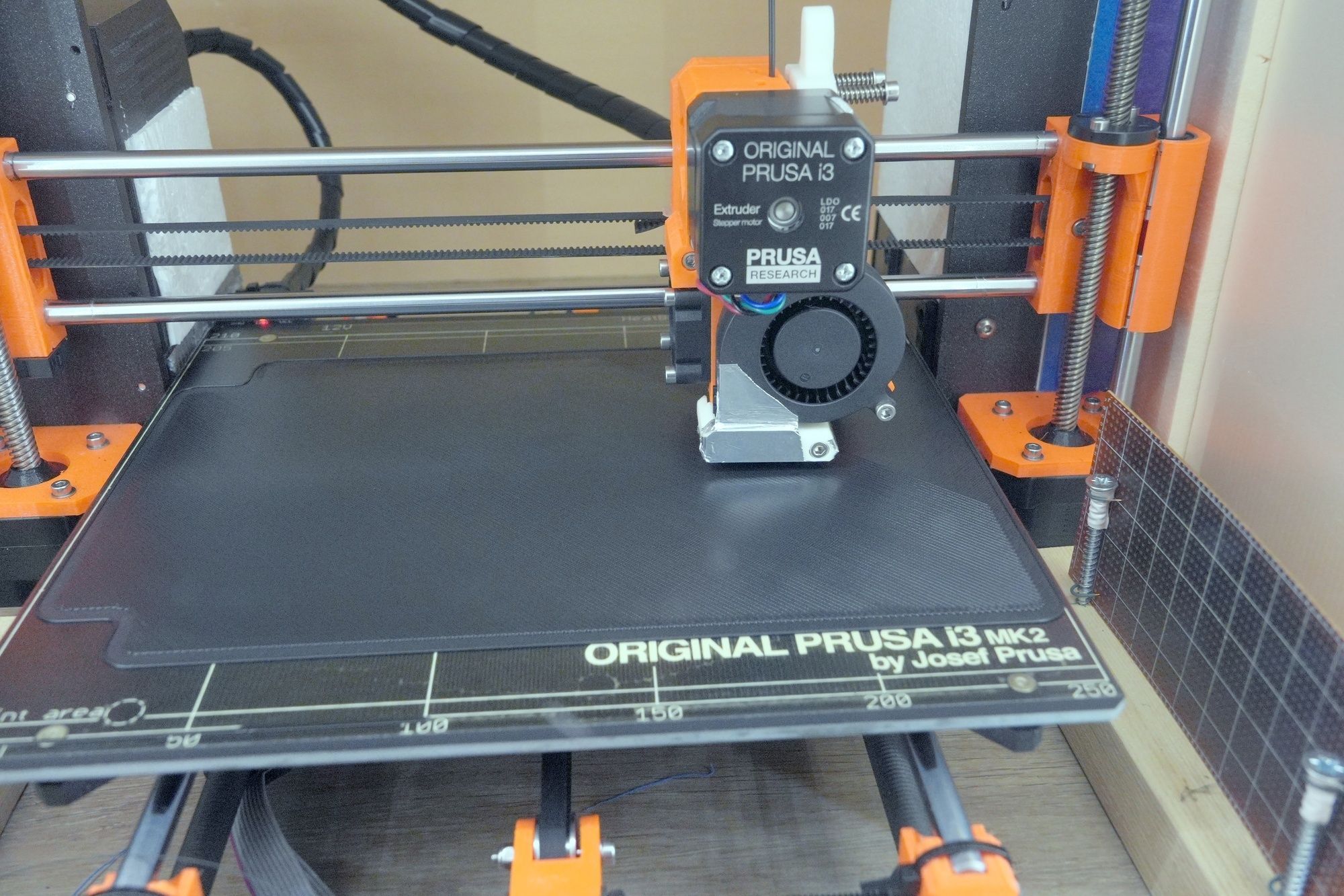

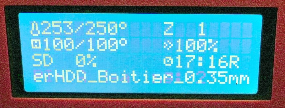

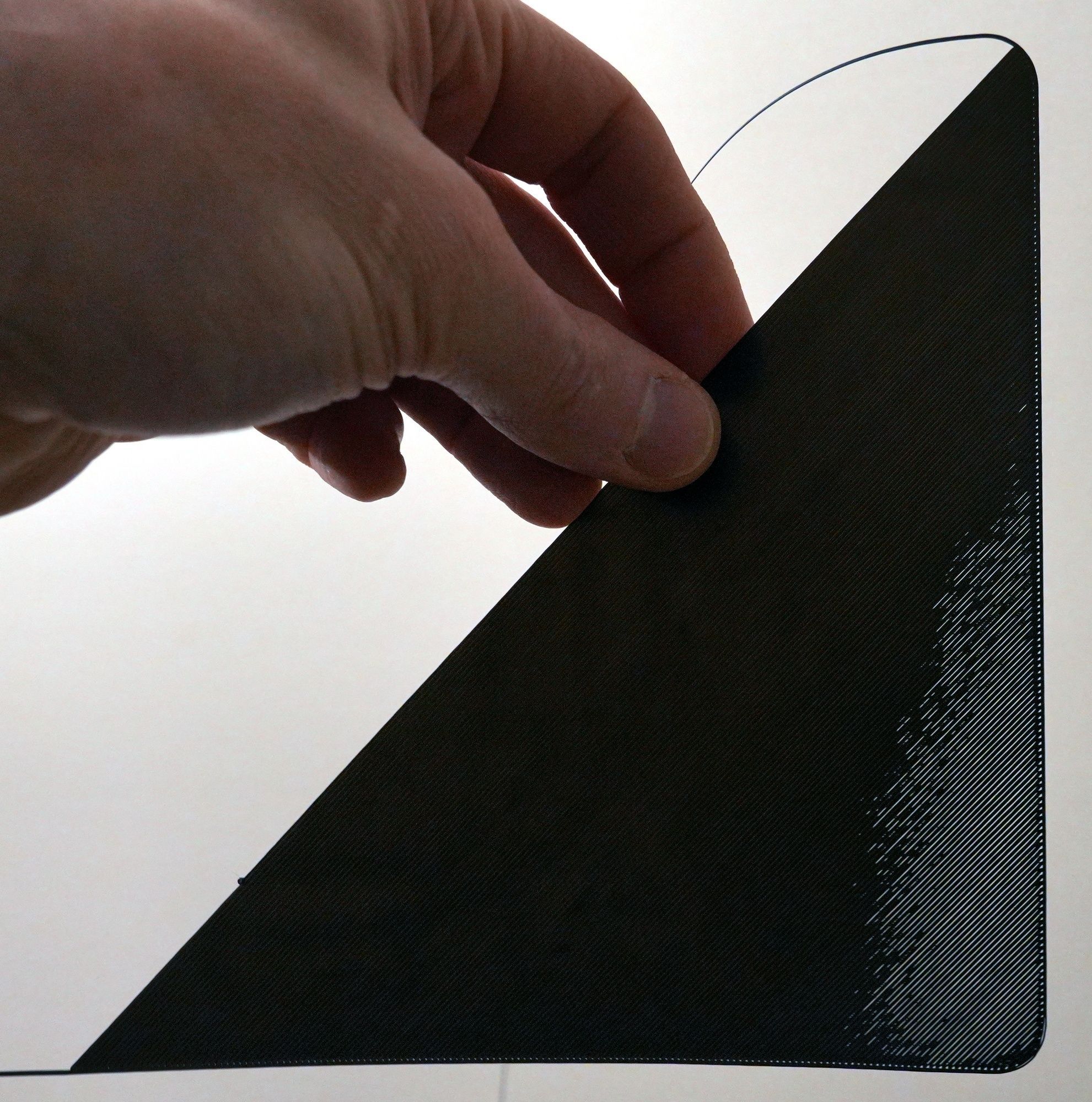

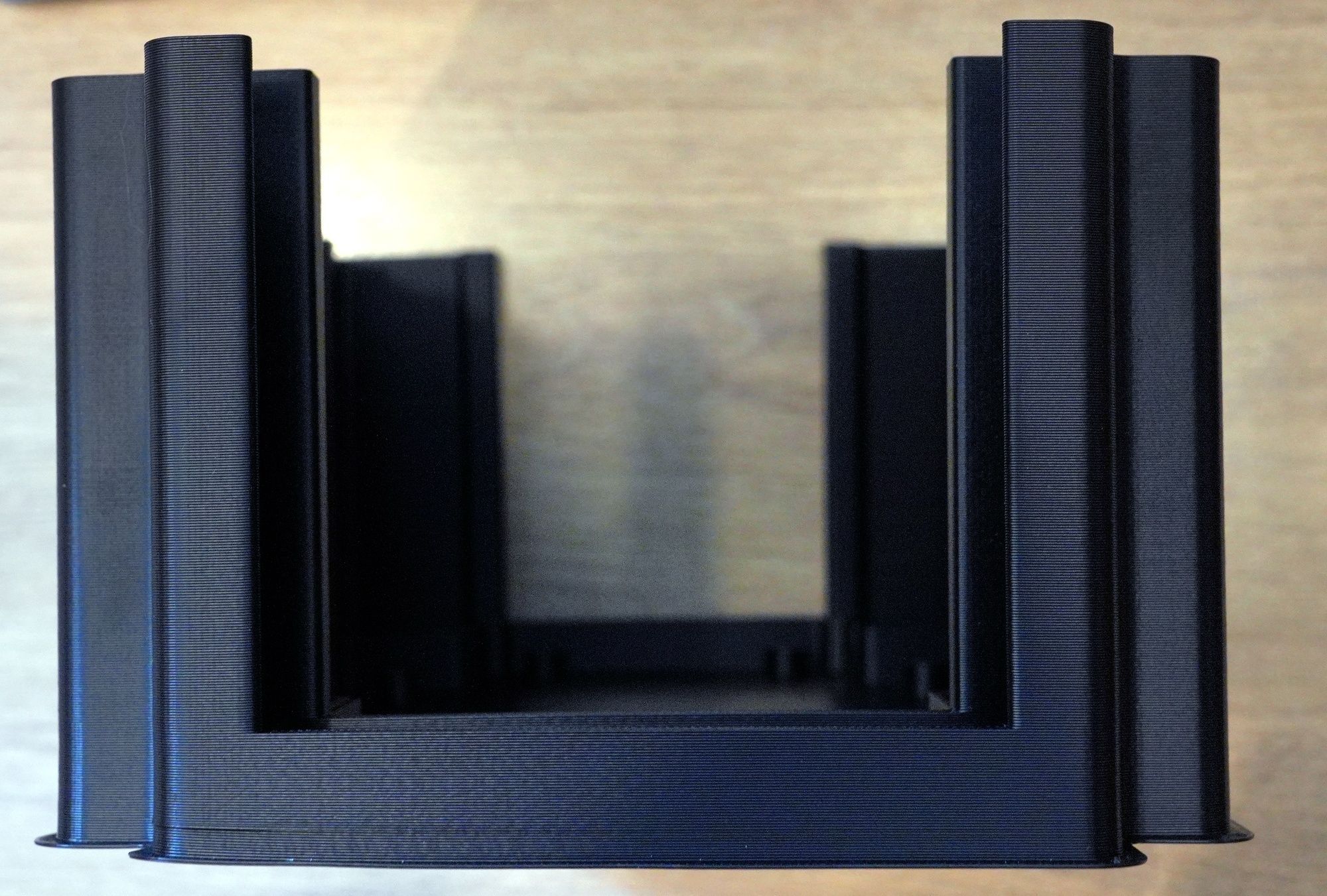

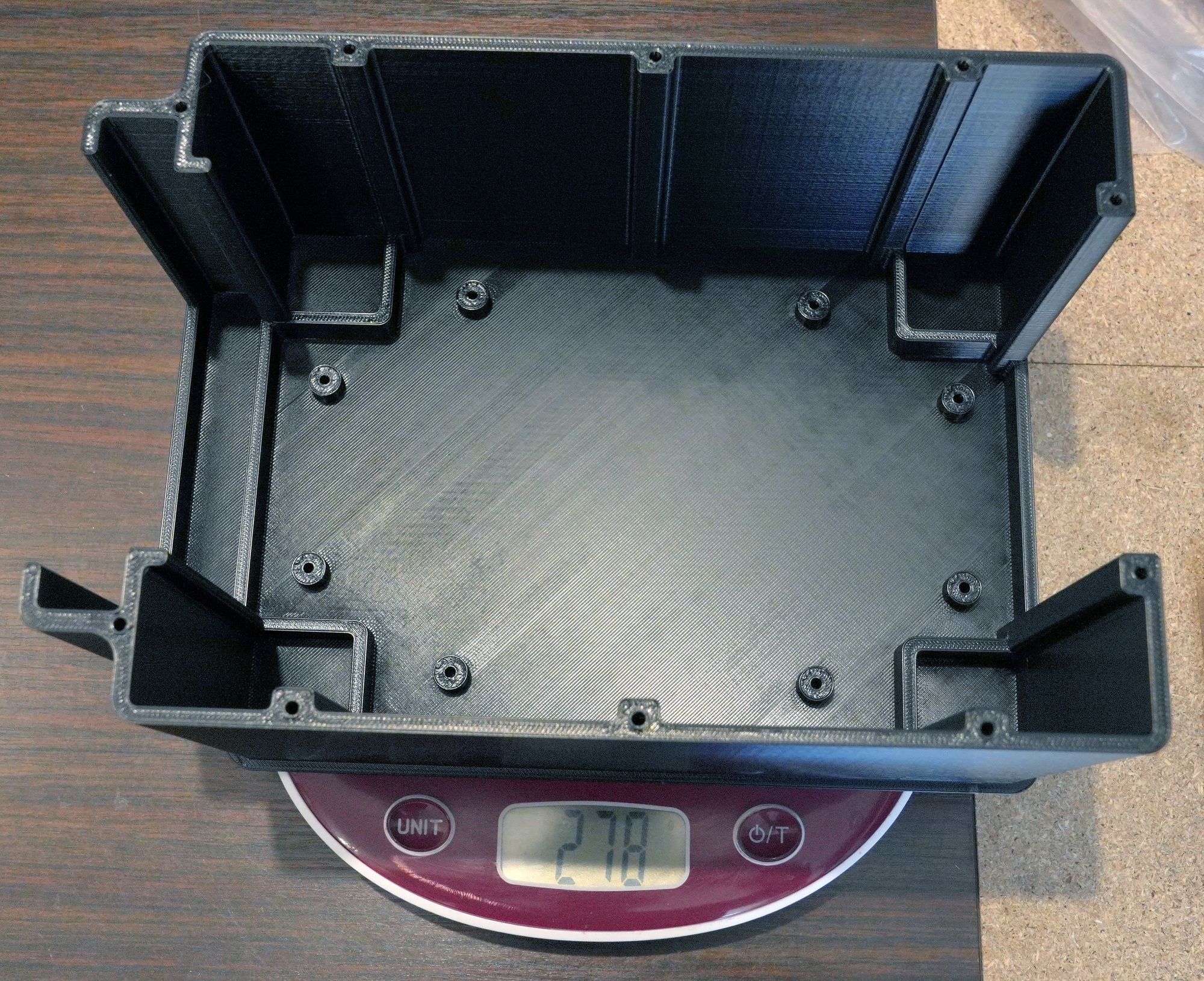

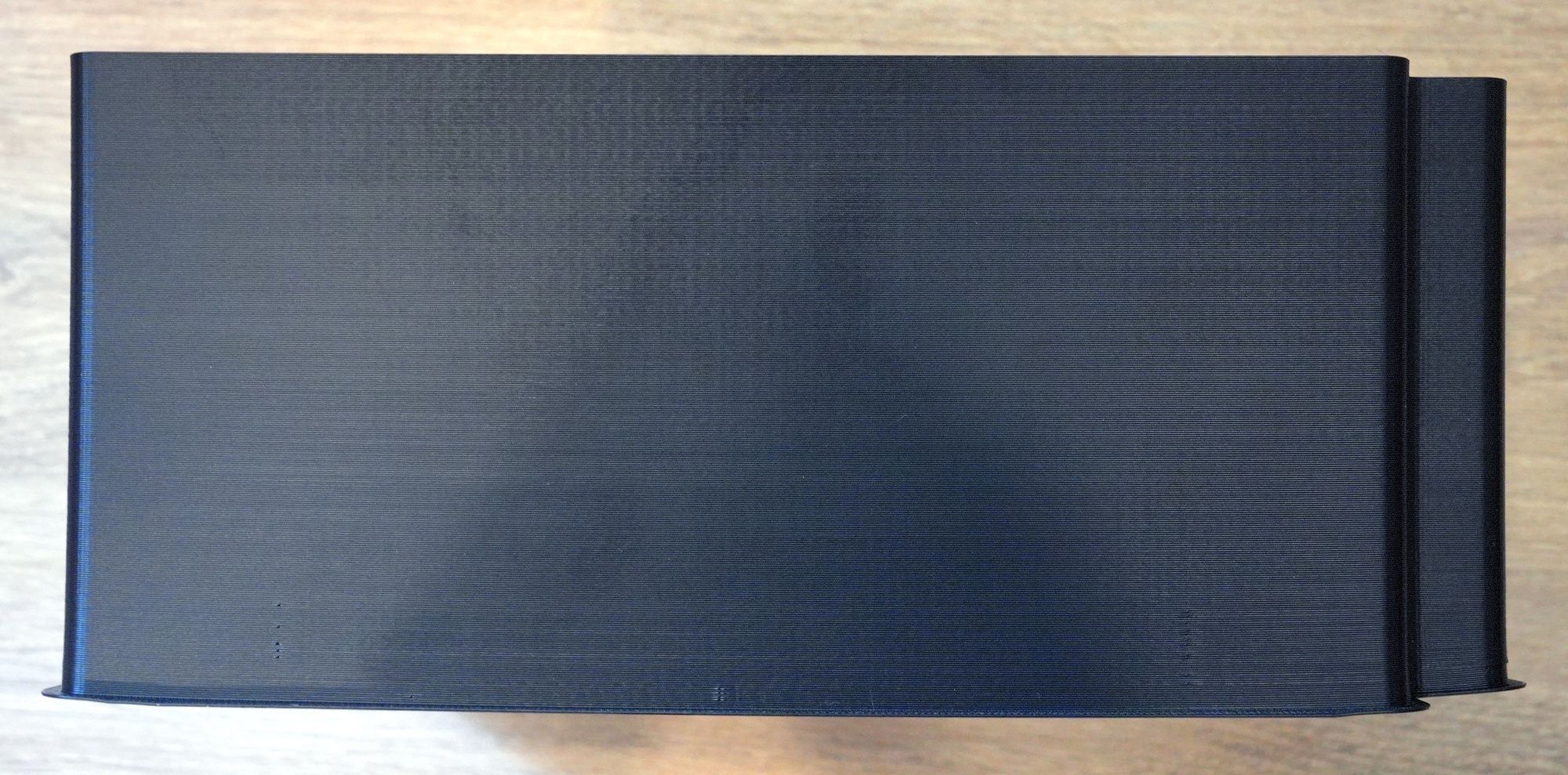

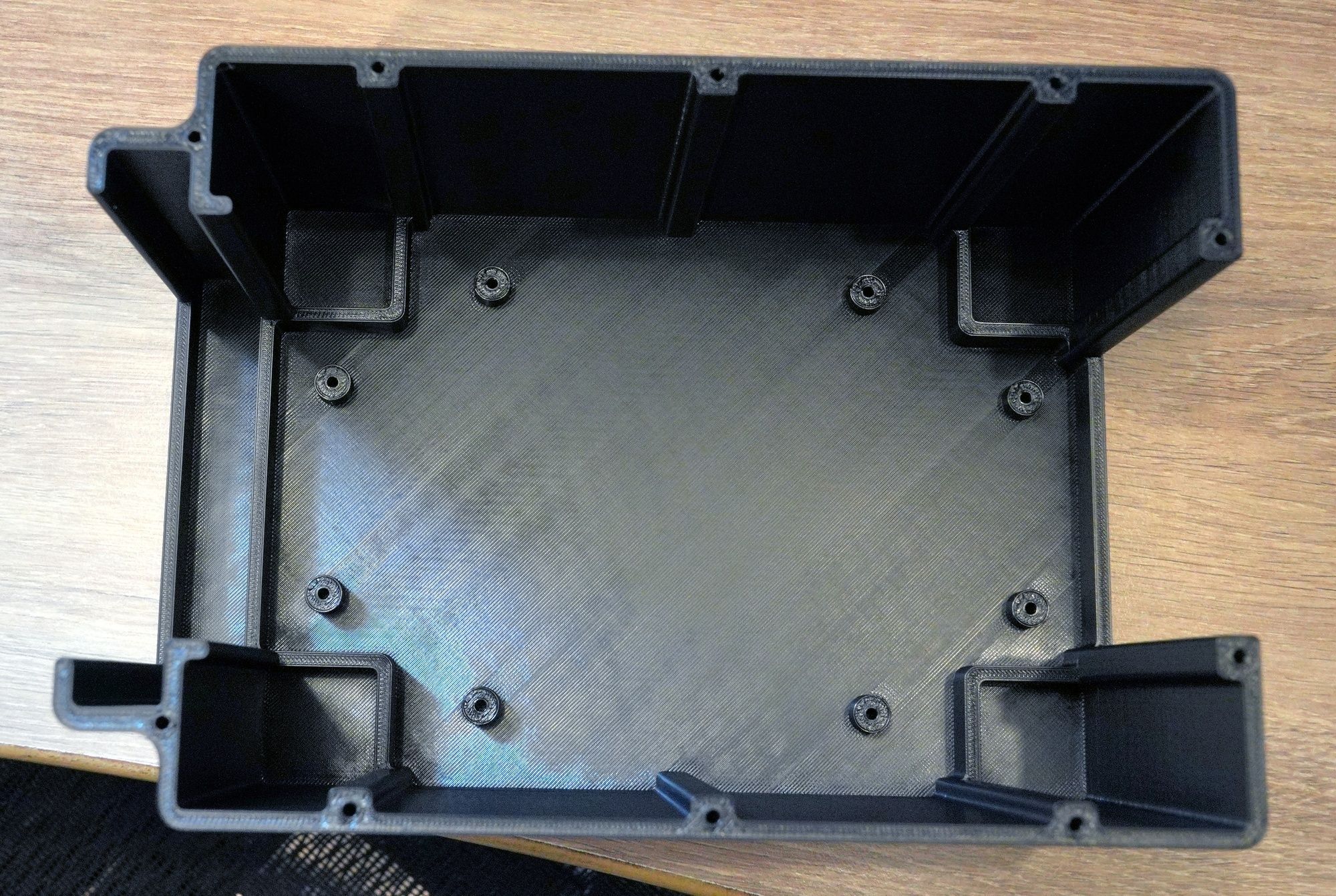

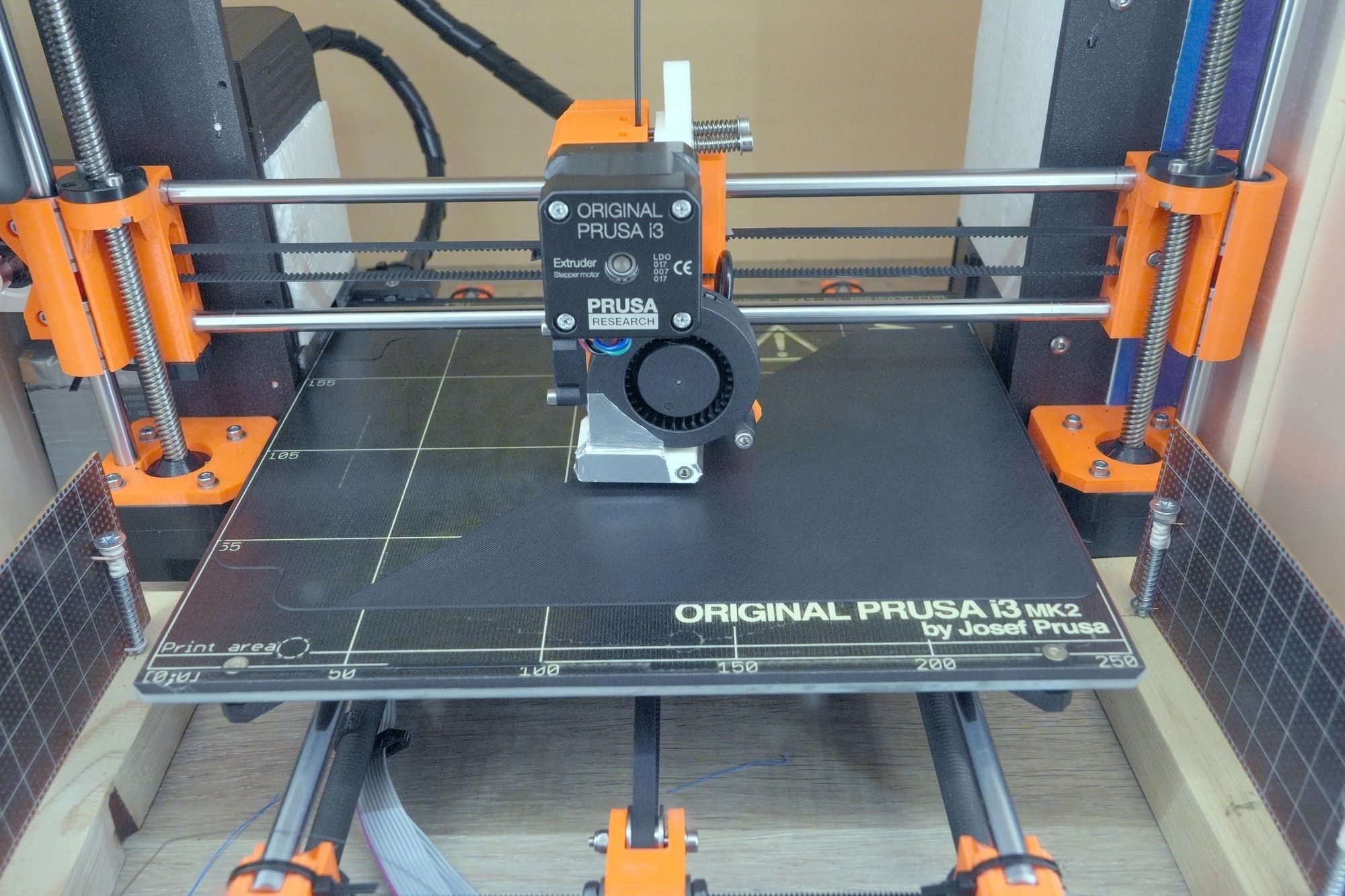

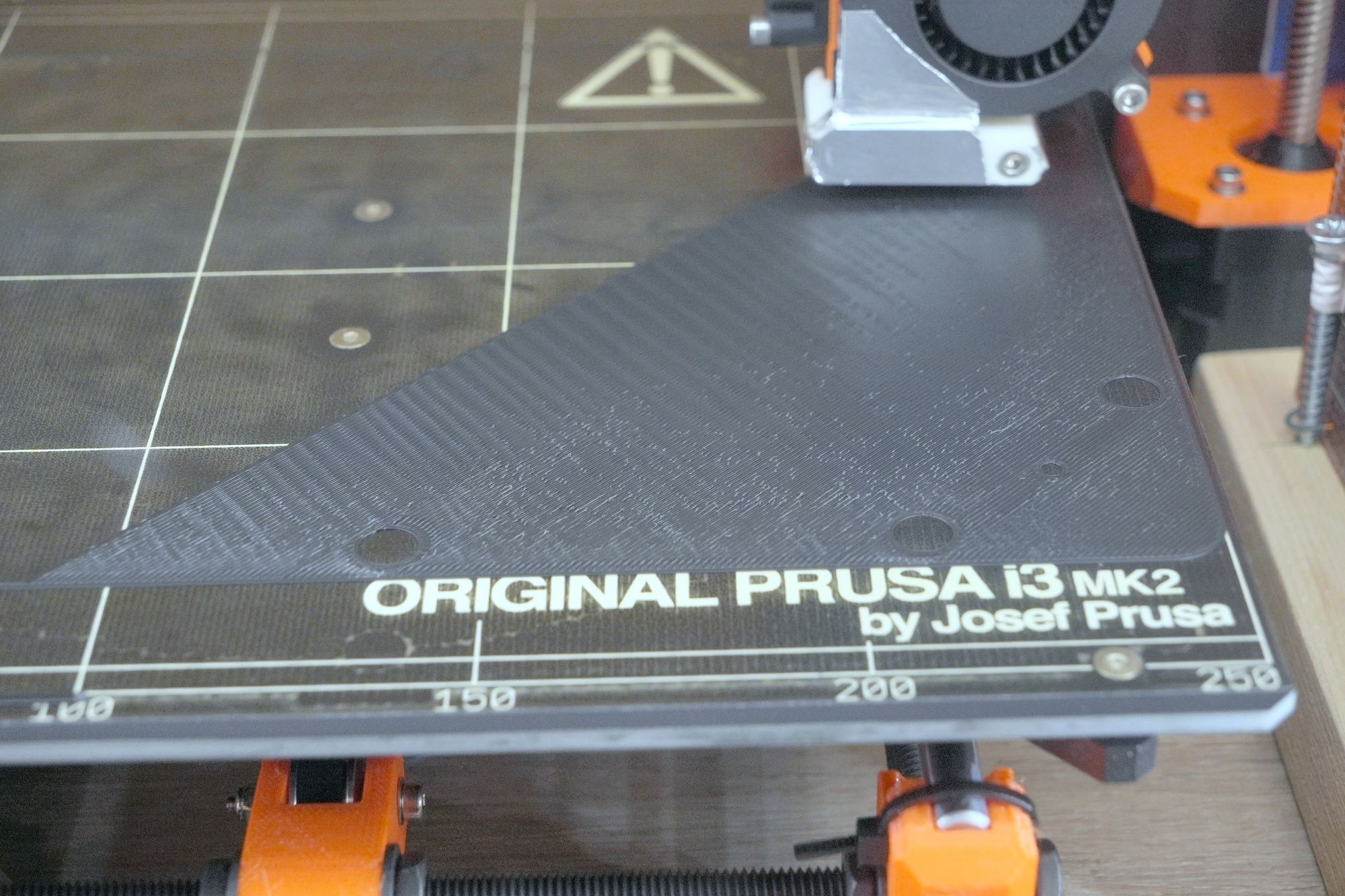

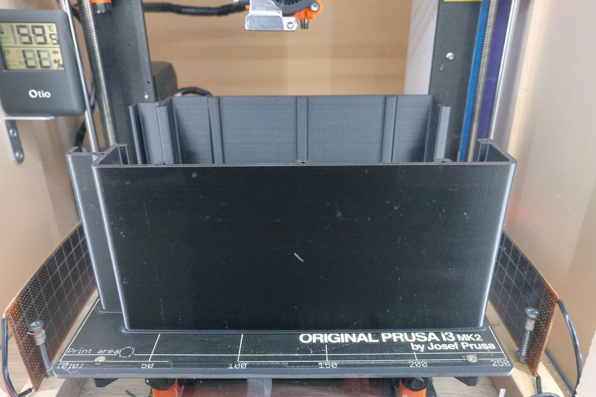

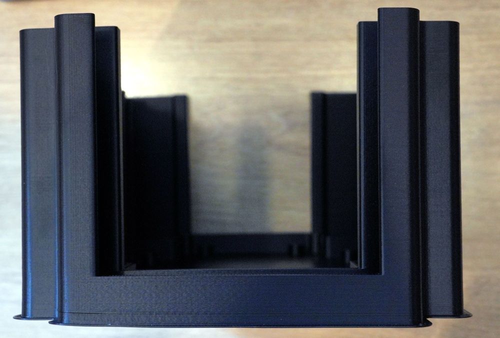

electroremy Posté(e) Mai 30, 2025 Posté(e) Mai 30, 2025 (modifié) Bonjour, Quelques soucis avec ma Prusa I3 MK2s original. Après avoir imprimé du TPU, j'ai voulu imprimer une pièce en ABS de grande taille. La bobine est neuve, et je l'avais déshydratée. J'ai déjà testé cette marque avec des pièces plus petites. Je décharge le TPU Je refais le réglage des vis de pression de l'extrudeur (j'avais desserré de deux tours chacune, je ressere) Je nettoie l'extrudeur, je purge (load filament ABS x 10) et je nettoie bien la buse Je nettoie le banc : eau + liquide vaisselle, j'essuie, un léger coup de chiffon propre avec un peu d'acétone Comme la pièce sera sujette à déformation, je chauffe le caisson assez longtemps, à 60°C, avant de lancer l'impression ; avant de lancer l'impression, je fais un load filament pour éliminer celui qui a chauffé longtemps (pour chauffer le caisson à 60°C, il faut que la buse, le bed et mon chauffage additionnel soient en route) Ca ne fonctionne pas du tout, aucune adhésion... je me rends vite compte que le filament n'est pas du tout écrasé... Avant la calibration (heating PINDA), je trouve que la buse est très haute (alors que l'écran indique Z=1) : Je joue sur le live Z. D'habitude, il est réglé à -0.660mm C'est toujours insuffisant : Je dois finir par régler le live Z à -0.950mm et le flow à 110% pour avoir un résultat correct : Une fois la première couche imprimée, je remets le flow à 100% Je mesure au pied à coulisse plusieurs fois le diamètre du filament : RAS, on est bien à 1.75mm La seconde couche est bien imprimée avec un flow à 100% Je continue à observer l'impression A noter que j'imprime à 0.35mm de hauteur de couche avec une buse de 0.20mm (la pièce est très grande, je ne veux pas une impression de 30 heures) Alors, sous-extrusion ou pas ??? Après un peu plus de 17 heures d'attente, la pièce adhère bien au banc, et elle est réussie : Il y a quand même quelques petits défaut, non visibles pendant l'impression car ils sont à l'arrière (théorie de l'emmerdement maximum) Bon, après le brim n'est pas très large (je suis coincé par la taille du banc, mais je peux l'élargir sur l'axe Y) Je pèse la pièce sur une balance électronique, elle est plus légère que le poids théorique : 278 grammes au lieu de 306.2, mais on ne peut pas forcément conclure à une sous-extrusion, car tout dépend bien sûr de la densité du filament. Je relance une impression, pour le couvercle de la pièce (qui est en faite le fond, en partie basse, la pièce est imprimée tête en bas) Cette fois-ci je pousse le flow à 114% pour la première couche, on verra bien ce que ça donne Quel est votre avis ? Il y a de la sous-extrusion quand même ? Et cette sonde PINDA ? Voici le 3MF de la pièce : _BoitierHDD_Boitier.3mf Merci A bientôt Modifié (le) Mai 30, 2025 par electroremy

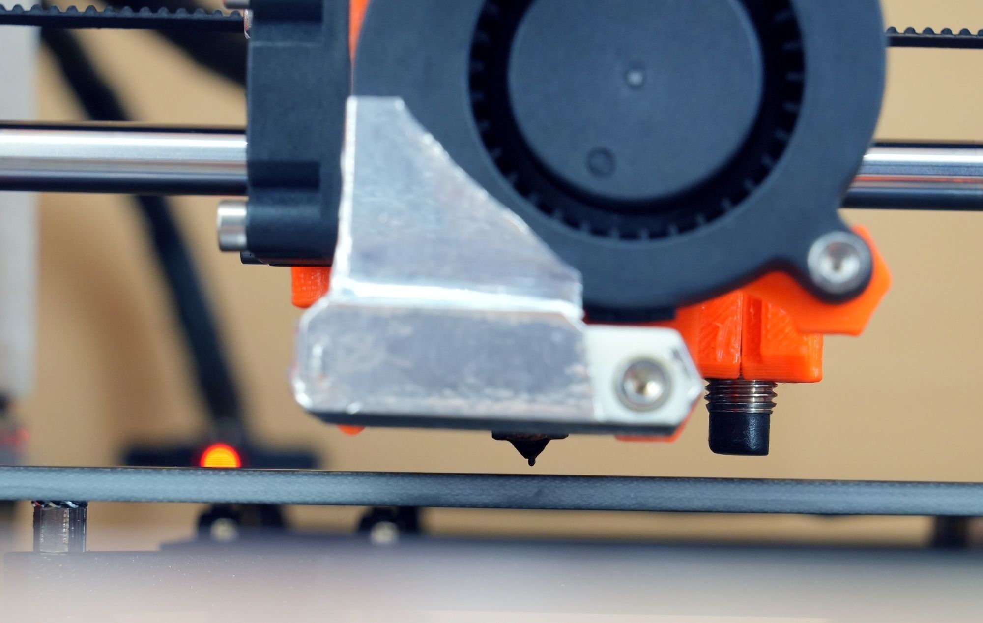

KpDp_3D Posté(e) Mai 30, 2025 Posté(e) Mai 30, 2025 (modifié) @electroremy Je n'y connais pas grand chose en Prussa ni en sonde Pinda et je dis peut être une bêtise mais en voyant ta photo, je me suis demandé si ce n'était pas fendu là ?? Modifié (le) Mai 30, 2025 par KpDp_3D
Solution Kachidoki Posté(e) Mai 30, 2025 Solution Posté(e) Mai 30, 2025 Non ne n'est pas fendu, c'est le clamp de serrage de la pinda. @electroremy, tu as une MK2S, donc une PINDA v1. Celle-ci est très sensible à la température. Il y a eu une PINDA v2 équipée d'une CTN de compensation pour la MK3/S puis une SuperPINDA qui n'a plus de CTN mais qui ne dérive pas en température, pour la MK3S+. A l'époque j'avais modifié mon g-code de démarrage pour éloigner la sonde du plateau lors du préchauffage, et chauffé la tête à température fixe avant de palper. Ca m'a permis d'améliorer la répétabilité de la première couche, mais il fallait laisser refroidir entre deux impressions sinon ça dérivait quand même. De plus, elle est aussi sensible aux aimants sous le plateau, il y a aussi une compensation firmware à activer il me semble. Mais valait mieux faire moins de points sans la compensation si le bed est assez plan, ça restait plus précis. 1

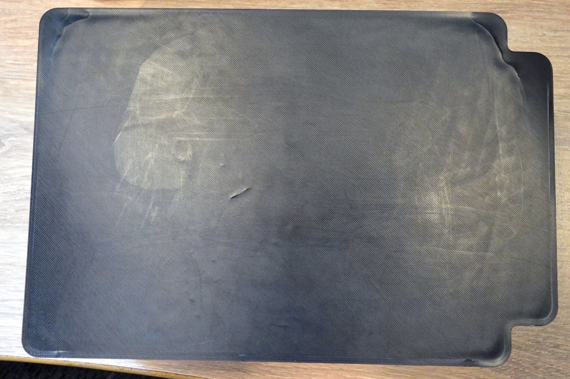

electroremy Posté(e) Mai 30, 2025 Auteur Posté(e) Mai 30, 2025 Il y a 1 heure, Kachidoki a dit : Non ne n'est pas fendu, c'est le clamp de serrage de la pinda. @electroremy, tu as une MK2S, donc une PINDA v1. Celle-ci est très sensible à la température. Il y a eu une PINDA v2 équipée d'une CTN de compensation pour la MK3/S puis une SuperPINDA qui n'a plus de CTN mais qui ne dérive pas en température, pour la MK3S+. Bonjour, Oui je vois bien le problème. J'étais supris à la base de ne pas avoir le même Live Z en PLA et en ABS... la température explique le décalage. De plus mon imprimante a 8 ans, peut-être une dérive avec les années ; certes je n'ai pas imprimé beaucoup mais j'ai imprimé uniquement en enceinte chauffée entre 50°C et 60°C ce n'est pas très bon pour la durée de vie des composants qui n'avaient pas été conçus pour ça à la base, sans parler de la dilation des pièces mécaniques qui est non négligeable. Dommage le slicer n'a pas d'option pour dire que l'imprimante est dans une enceinte et de faire des corrections avec la température de l'enceinte. La sonde SuperPINDA serait-elle compatible avec mon imprimante ? Autre idée : mesurer la distance entre la buse et le plateau avec un jeu de cales après que l'imprimante ai fait un home Z, au moment où la sonde se préchauffe pour se positionner à Z = 1 Le soucis avec le process de calibration c'est qu'il faut le faire avec du PLA, donc changement de filament, nettoyer et purger la buse, laisser refroidir l'imprimante et l'enceinte, puis ensuite nouveau changement de filament pour remettre de l'ABS, nettoyer et purger la buse, attendre que l'imprimante chauffe... Il y a 1 heure, Kachidoki a dit : De plus, elle est aussi sensible aux aimants sous le plateau, il y a aussi une compensation firmware à activer il me semble. Mais valait mieux faire moins de points sans la compensation si le bed est assez plan, ça restait plus précis. Il n'y a pas d'aimants sur mon imprimante ; j'imprime directement sur le bed qui est recouvert de PEI, la MK2s n'a pas encore le système de plateau magnetiques avec feuilles d'acier ressort. Ce système de sonde était novateur au moment de sa sortie, mais maintenant les imprimantes ajustent la première couche avec un capteur de force plus aucun soucis. A bientôt

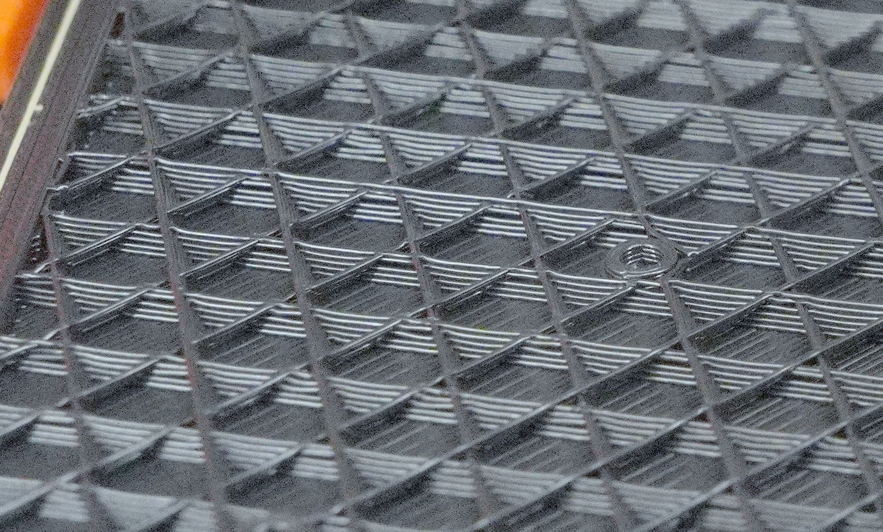

Kachidoki Posté(e) Mai 30, 2025 Posté(e) Mai 30, 2025 (modifié) il y a une heure, electroremy a dit : l n'y a pas d'aimants sur mon imprimante ; j'imprime directement sur le bed qui est recouvert de PEI, la MK2s n'a pas encore le système de plateau magnetiques avec feuilles d'acier ressort. Oui je confond avec la MK3 qui peut faire un maillage plus fin, faut dire que ça remonte à loin la MK2 maintenant. Par contre sur la MK2 il y a quand même des "pastilles" dans le plateau, là où la sonde vient faire ses mesures. il y a une heure, electroremy a dit : La sonde SuperPINDA serait-elle compatible avec mon imprimante ? Officiellement non, les PINDA v1 et v2 ne sont pas interchangeables, mais la v2 et la superpinda oui. Donc à partir de la MK2.5. Officieusement puisqu'il n'y a aucune différence fonctionnellement (pas de CTN en plus) il faudrait voir si l'incompatibilité n'est pas qu'une histoire de connecteur, auquel cas tu pourrais t'en sortir. 26€ pour améliorer cette brave bête, ça se tente. Modifié (le) Mai 30, 2025 par Kachidoki
electroremy Posté(e) Mai 31, 2025 Auteur Posté(e) Mai 31, 2025 Le 30/05/2025 at 17:11, Kachidoki a dit : Oui je confond avec la MK3 qui peut faire un maillage plus fin, faut dire que ça remonte à loin la MK2 maintenant. Par contre sur la MK2 il y a quand même des "pastilles" dans le plateau, là où la sonde vient faire ses mesures. Sur la MK2s les pastilles sont, si ma mémoire est bonne, un cheminement particulier du fil de chauffage du bed qui est donc utilisé comme électroaimant Le 30/05/2025 at 17:11, Kachidoki a dit : Officiellement non, les PINDA v1 et v2 ne sont pas interchangeables, mais la v2 et la superpinda oui. Donc à partir de la MK2.5. Officieusement puisqu'il n'y a aucune différence fonctionnellement (pas de CTN en plus) il faudrait voir si l'incompatibilité n'est pas qu'une histoire de connecteur, auquel cas tu pourrais t'en sortir. 26€ pour améliorer cette brave bête, ça se tente. Oui tout à fait ! Car dans la situation actuelle, ma calibration n'est pas correcte, et ça depuis le début... N'empêche, quand j'y pense, j'ai eu régulièrement des problèmes d'adhésion qui arrivaient de façon aléatoire, et assez difficiles à résoudre... je testais plein de choses à chaque fois (X façons différentes de nettoyer le bed, nettoyage de l'extrudeur, ajustement des températures de la buse et du plateau, refaire la calibration depuis le début...) mais je pense que depuis le début ces problèmes viennent de la sensibilité de la sonde PINDA a la température. Il faut dire que je n'imprime uniquement en enceinte chauffée... donc le moment où je lance l'impression est critique (car la sonde est relativement massive, et elle est encastrée dans l'extrudeur, donc elle met du temps à chauffer) 8 ans pour que je m'en rende compte... bon il vaux mieux tard que jamais

Kachidoki Posté(e) Juin 13, 2025 Posté(e) Juin 13, 2025 Tu t'es quand même vachement bien embêté la vie pour positionner la sonde. Normalement c'est buse contre le plateau et l'épaisseur approximative d'un rislan, comme ça : Remarque que la procédure est la même sur la MK3S+. Ensuite pour le fine tuning, c'est via le live Z uniquement. Au comparateur c'est l'écart entre la buse et le plateau qu'il faut mesurer (pas entre la buse et la sonde) puis reporter ce delta sur le live Z. Je me demande même s'il n'est pas possible de le faire... "en live" sur le comparateur. Sinon good job. Tu as pratiquement tout ce qu'il faut pour transformer ton extruder en MK3S+. En gros t'es plus très loin de la MK2.5. Quitte à réimprimer toutes les pièces, tu devrais mettre une buse renforcée et les faire en PCCF. Une chaussette silicone serait pas mal non plus vu que tu travailles toujours à des températures élevées. 1
