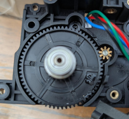

Pour le moment sa imprime pas de soucis depuis ma dernière intervention, je me rend compte par contre que sait plus l'entré dans l'extrudeur et le passage dans le detecteur de filament que parfois sa gripe un peu et c'est plus la que le soucis avec le multi filament pourrait poser soucis.
Je viens de mettre quels cliché de l'extrudeur et de quelques impressions de ce week end, j'ai mis mon avis provisoire sur cette M1 Pro, la reprise des test avec l'ABS et le TPU reprendront en septembre 😉. Mais si vous avez des questions aux quelles j'aurais pas apporté de réponse hésités pas 🙂
pour l'alignement des gears @V3DP avait résolu cela sur l'extrudeur de la X-MAX3 en y aujoutant une reondelle (ce que j'ai fais également suite à son retour d'expérience), peut être une piste
les roues dentées d'entraînement du filament sont elles en métal, je n'ai pas vu ce détail sur les photos ?
Pas bête le coup de la rondelle si j'ai de nouveau souci j'essaierais de voir a ce niveau.
les gears sont en acier basic avec un usinage très basic y a mieux de ce côté, pour les engrenages d'entrainement celui en sortir sur l'arbre moteur est en metal oui le grand engrenage est lui en plastic de type ABS injecté donc pas métallique mais ne semble pas de mauvaise qualité a première vue malgré tout.
Il y a par contre une chose que j'ai pas encore tester et qui semble être mal gérer d'après un retour que j'ai eu, c'est la fonction dryer du caisson, un possesseur de la M1 Pro a voir dryer une bobine de PLA indique avoir sélectionné PLA dans le menu et a fait des mesures temp° durant le processus, il a relevé (il a pas dit après combien de temps) 62°c sur les parois de la porte en verre, et 80°c sur le bed (la bobine est posé dessus) verdict sa a flingué sa demi bobine de PLA.
80°c sur le plateau si la bobine est placer a plat dessus la chaleur qui remonte peux ramollir le filament en périphérie, de plus 62°c est trop important comme temp° d'environnement pour du PLA.
La pour moi c'est pas un soucis de machine mais firmware, j'ai pas vérifier encore je le ferais a mon retour mais dans ce cas a quoi bon mettre ce type de fonction si c'est pour faire des réglage pas adapter c'est un coup a ce faire tirer dessus par la communauté si les gars perde leur bobines dans le processus.
Je regarderais aussi ce qui a été configurer dans le printer.cfg depuis l'interface Fluidd histoire de voir si y a pas des choses a optimiser.

par contre acier (petit pignon) + ABS (grand pignon) est un très mauvais couple sur la durée. Ça marche “neuf”, mais ça vieillit vite et mal.
Il y a 4 heures, MrMagounet a dit :
c'est déjà ça même si il y a mieux
il y a une heure, pjtlivjy a dit :
salut @MrMagounet bien d'accord avec toi, il est difficile de conclure.
je suis même pas sur que le petit soit en acier il est possiblement en laiton difficile d'être sur.
