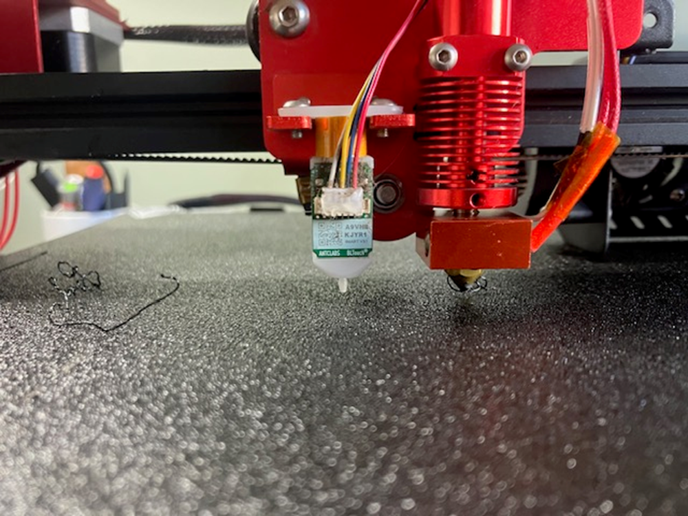

J'ai récupéré l'imprimante d'un ami en assez mauvais état (creality CR10s pro v2), j'ai remplacé le plateau par celui ci plateau creality ainsi que la buse qui était HS Buse
Je m'étonne de la différence de hauteur entre le palpeur et la buse, quand je positionne la buse contre le plateau la tige du palpuer est à moins de 0.5mn du plateau (épaisseur d'une règle métallique -voir photo jointe), quand je compare avec la mienne j'ai plus aux environs de 4 - 5mn , est ce normal et est ce possible de régler cela?
Second point le radeau de la pièce se décolle du plateau, je pense n'a pas qu'il y ait  de rapport avec ma question précédente sauf si les <0.5mn ne suffisent pas et la buse touche la pièce??

Pourrait-on avoir une photo en plan plus large : voir le vissage de la buse dans le bloc de chauffe et voir comment est tenu le heatbreak dans le radiateur.
En jouant sur la position du heatbreak on doit pouvoir descendre le bloc de chauffe.
Assure-toi aussi que le BL-Touch n'a pas en spacer entre lui et son support de fixation.
Il y a 16 heures, Delba a dit :
est ce normal
Non, le BLT est mal positionné

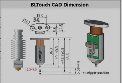

Oui. Il faut pouvoir (si c'est possible) le remonter pour qu'il réponde aux préconisations (2,3 / 4,3 mm entre la pointe de la buse et le bas du pointeau quand il est remonté) :

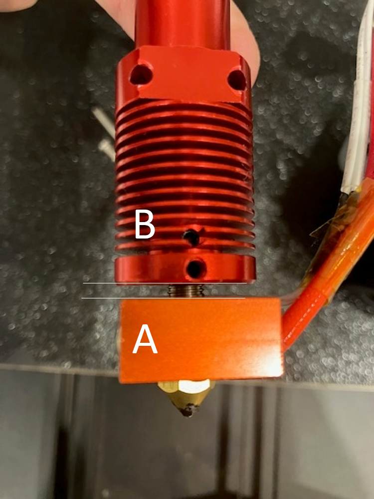

désolé pour ma réponse tardive. J'ajoute 2 photos pour aider à la compréhension de mon pb.
Selon le message de fran6p je dois maintenir un écart de 2.3/4.3mm avec la buse ce qui est loin d'être le cas, mais dans ce cas que dois je modifier?
  • Le palper est fixé donc sans possibilité de réglage, ou alors ajouter des rondelles pour remonter celui-ci mais ça fait un peu bricolage!!!
  • Le Corps de chauffe mais je ne sais pas s'il est possible d'augmenter l'espace entre le pave rouge A (buse) et le cyclindre au dessus B sur la seconde photo?
Savez vous si cela est possible
@Delba Je pense que la solution la plus simple est de mettre des rondelles ou des cales, quitte à mettre des vis plus longues.
Après tu as changé kit hotend radiateur, est-ce qu'il a des caractéristiques différentes par rapport à celui d'origine  Creality ?
par exemple plus long ?
@Delba , il n'est pas possible de tourner le support du bltouch de 180° , puis fixer celui ci en dessous ? A vu d’œil cela ne devrait po être trop mal 😉

D'après ta photo, le porte Bltouch a l'air d'être vissé sur la platine, donc
retournement possible ou imprimer un porte BLtouch, (il y a des modèles sur le net).
et rondelles dans un premier temps (pour faire bricolage !!)🤣

L'idée était plutôt de descendre le heatbreak 😉  Mais normalement, il y a 2 vis traversantes du bloc de chauffe et se vissant dans le radiateur. Or ce montage ne les a pas, donc je pense que les rondelles seront une meilleure solution.
D'origine, la CR10S Pro n'était pas équipée d'un Bltouch mais d'un capteur inductif. La platine originelle :
Le plus simple pour remonter le BLT sera d'ajouter quelques rondelles (M3) entre les pattes du BLT et son support.
De mes souvenirs, la tête de la CR10SP possède un filetage particulier (buse et heatbreak), le pas n'est pas standard ( @Fourmi, hotends.fr vendait en son temps un adaptateur permettant d'utiliser des matériels standards… il est toujours en vente).
