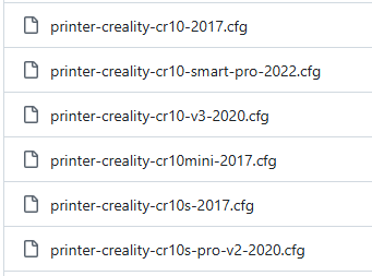

Jean-Claude Garnier Posté(e) Septembre 24, 2025 Auteur Posté(e) Septembre 24, 2025 (modifié) Hello @Savate , @fran6p J'avance, j'ai trouvé un Pi d'occasion sur lequel j'ai installé MainsailOS, ça communique avec mon PC et mon téléphone Androïd J'ai ouvert la CR10 pour voir la carte, c'est une Creality V2.1 Afin d'éviter de patouiller inutilement, quelle configue serait la plus idoine ? J'ai trouvé celle-là printer-creality-cr10s-2017.cfg Selon vous ça irait ? Modifié (le) Septembre 24, 2025 par Jean-Claude Garnier
Savate Posté(e) Septembre 24, 2025 Posté(e) Septembre 24, 2025 il y a 9 minutes, Jean-Claude Garnier a dit : J'ai trouvé celle-là printer-creality-cr10s-2017.cfg Salut @Jean-Claude Garnier, oui elle ne doit pas être mal, le plus dur ce sera de trouver les infos pour flasher la carte mère. un indice chez vous (bon c'est une 2 et c'est une pro, mais ça donne quelques pistes)

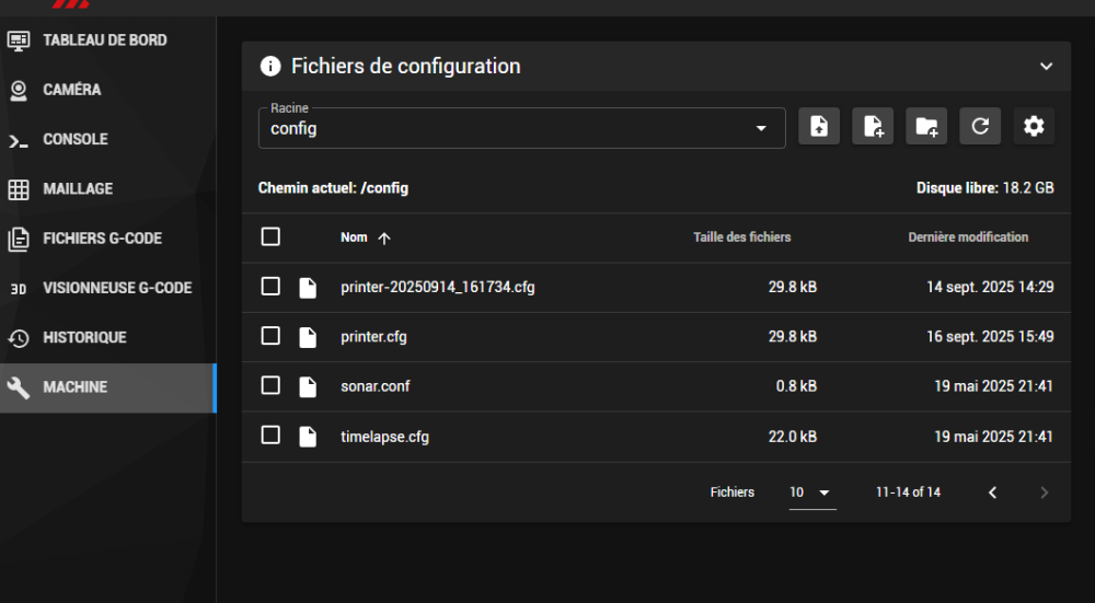

Jean-Claude Garnier Posté(e) Septembre 27, 2025 Auteur Posté(e) Septembre 27, 2025 Hello @fran6p @Savate @pommeverte J'ai recommencé depuis le bédut et utilisé l'excellent tuto de Francis, avec Kiauh Fluidd et Mainsail. Je ne comprends pas où je dois fourrer le fichier de config, ni d'ailleurs vraiment comment préparer et flasher la carte mère. Les infos sont pléthoriques et je m'y perds un peu. Une petite aide de votre part serait la bienvenute, KISS please
Savate Posté(e) Septembre 27, 2025 Posté(e) Septembre 27, 2025 il y a 11 minutes, Jean-Claude Garnier a dit : Je ne comprends pas où je dois fourrer le fichier de config le printer.cfg va là (si il n'existe pas tu eux le créer via mainsail) : Pour compiler le firmware, il faut passer en ssh (avec putty par exemple) et aller dans le répertoire klipper (cd klipper) puis taper make menuconfig c'est là qu'il ne faut pas se tromper et choisiir les bon paramètres pour la carte mère (pas de presssion ). Une fois que ce paramétrage est fait, il faut quitter (avec esc) puis lancer make pour compiler le firmware. il faudra ensuite flasher la carte mère avec le fichier compilé (mais là aussi ça dépend beaucoup de la carte mère) 1
pommeverte Posté(e) Septembre 27, 2025 Posté(e) Septembre 27, 2025 (modifié) Salut, il y a 20 minutes, Savate a dit : ça dépend beaucoup de la carte mère comme c'est une creality V2.1 (carte 8 bits), il est plus simple de choisir le menu "build + flash" dans ~/kiauh/kiauh.sh -> advanced (4) qui permettra de compiler le firmware et de le transférer automatiquement vers la carte-mère, via le câble USB. edit: le fichier printer.cfg est situé dans ~/printer_data/config/ Modifié (le) Septembre 27, 2025 par pommeverte 1 1
Jean-Claude Garnier Posté(e) Septembre 27, 2025 Auteur Posté(e) Septembre 27, 2025 OK Je présume que l'on doit renommer le fichier printer-creality-cr10s-2017.cfg en printer.cfg c'est ça ?
pommeverte Posté(e) Septembre 27, 2025 Posté(e) Septembre 27, 2025 oui, c'est le seul nom qui est reconnu et exploité par le "système"

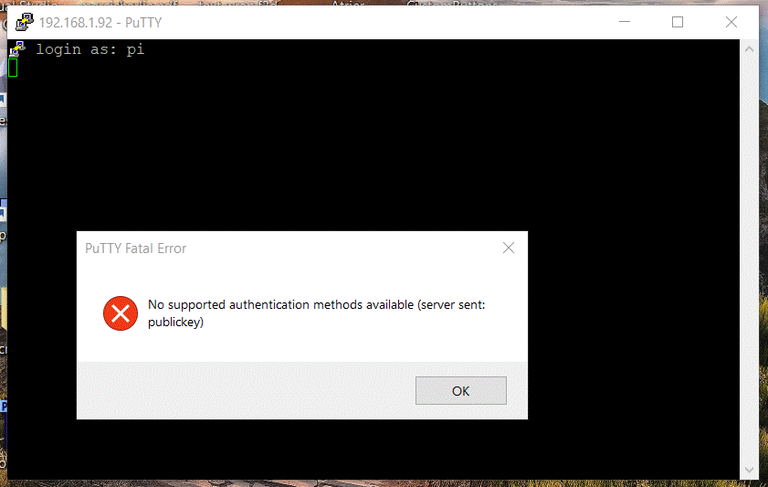

Jean-Claude Garnier Posté(e) Septembre 30, 2025 Auteur Posté(e) Septembre 30, 2025 Hello hello J'ai un souci pour me connecter avec putty.... Voilà ce que ça me donne @fran6p toi qui es un bon Linuxien, t'as une idée ? Je peux aussi mettre un écran en HDMI, ça marche bien mais ça me fait tout déplacer...
Savate Posté(e) Septembre 30, 2025 Posté(e) Septembre 30, 2025 il y a 46 minutes, Jean-Claude Garnier a dit : Je peux aussi mettre un écran en HDMI, ça marche bien mais ça me fait tout déplacer... tu as accepté la clé juste avant ?
