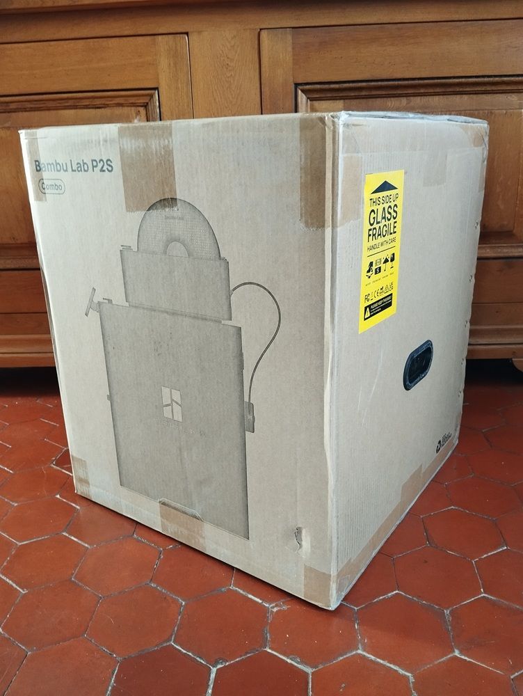

Déballage de la P2S
Le déballage est facile et la machine est très bien protégée en haut et en bas par des morceaux de polystyrène, sur les cotés par un renfort en carton et des plastiques à bulles, la P2S avec L'AMS pesant environ 18 kg je vous conseille de pencher le carton sur le coté et de les sortir en les faisant glisser.

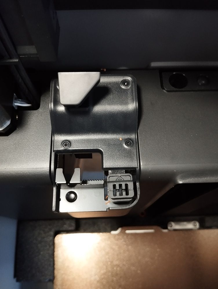

Il va falloir ensuite sortir l'AMS 2 pro de l'imprimante, il faudra précédemment retirer les deux vis qui le maintiennent puis le tirer vers le haut, il restera à enlever 3 vis qui tiennent le berceau supportant l'AMS pendent le transport, les nombreux morceaux de mousse ainsi que trois colliers zip qui maintiennent l'axe X et la tète d'impression.
Sur le Wiki de Bambu Lab on peut trouver toutes les explications ainsi que cette vidéo du déballage de la P2S combo

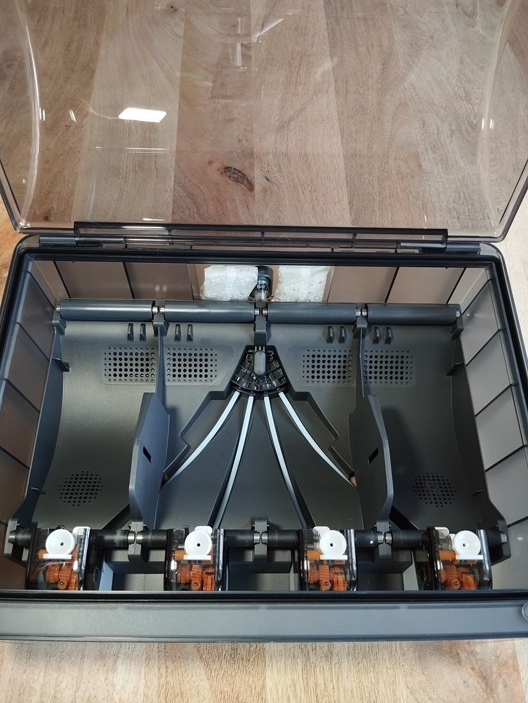

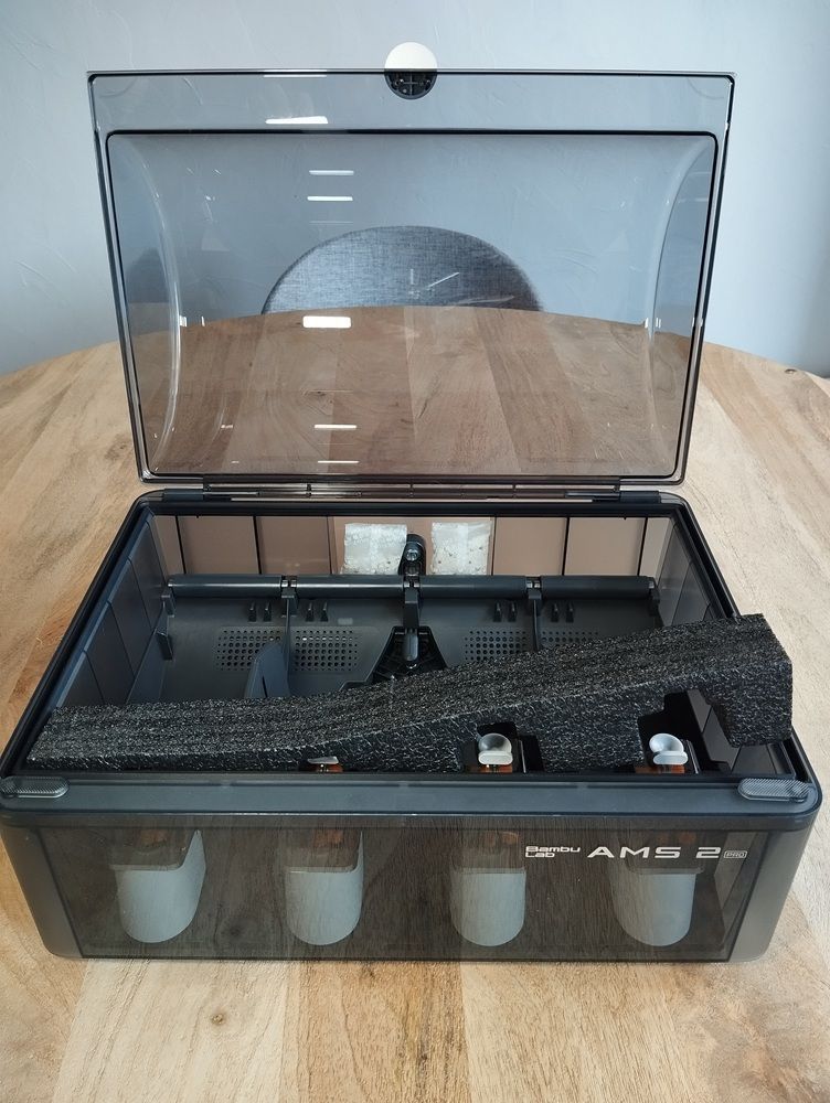

L'AMS 2 Pro
Une fois délivré de la P2S, l'AMS 2 Pro est presque prêt à être utilisé, il faut juste enlever les films plastiques qui recouvrent le couvercle, enlever la bande de mousse se trouvant à l'intérieur, sortir les sachets de dessiccant de leurs emballage plastique et les remettre à leurs places et... et c'est tout 😉
bambulabP2Sams2pro.thumb.jpg.946153be80f3d6b11f453709d8688186.jpg bambulabP2Sams2pro2.thumb.jpg.10521f9aea7dc44bd7b2d1d23893c3a1.jpg

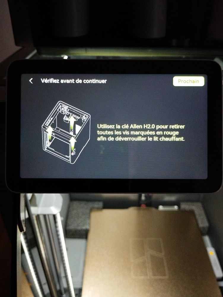

Le montage de la P2S
Le montage est extrêmement simple, en 5 minutes c'est fait
  • Brancher l'écran et le clipser sur le châssis

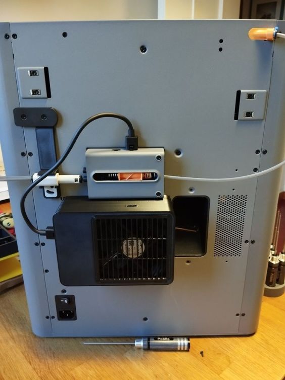

  • Monter le support de bobine externe, il suffit juste de le glisser sur le support déjà présent à l'arrière de l'imprimante
  • Brancher le tube PTFE qui part du bufer jusqu'au support de bobine externe
  • Brancher le tube PTFE qui sort du buffer jusqu'à la machine
  • Brancher le tube PTFE de l'AMS vers le buffer
  • Brancher le câble entre l'AMS et le buffer
  • Retirer les sachets contenant le dessiccant et les remettre à la même place

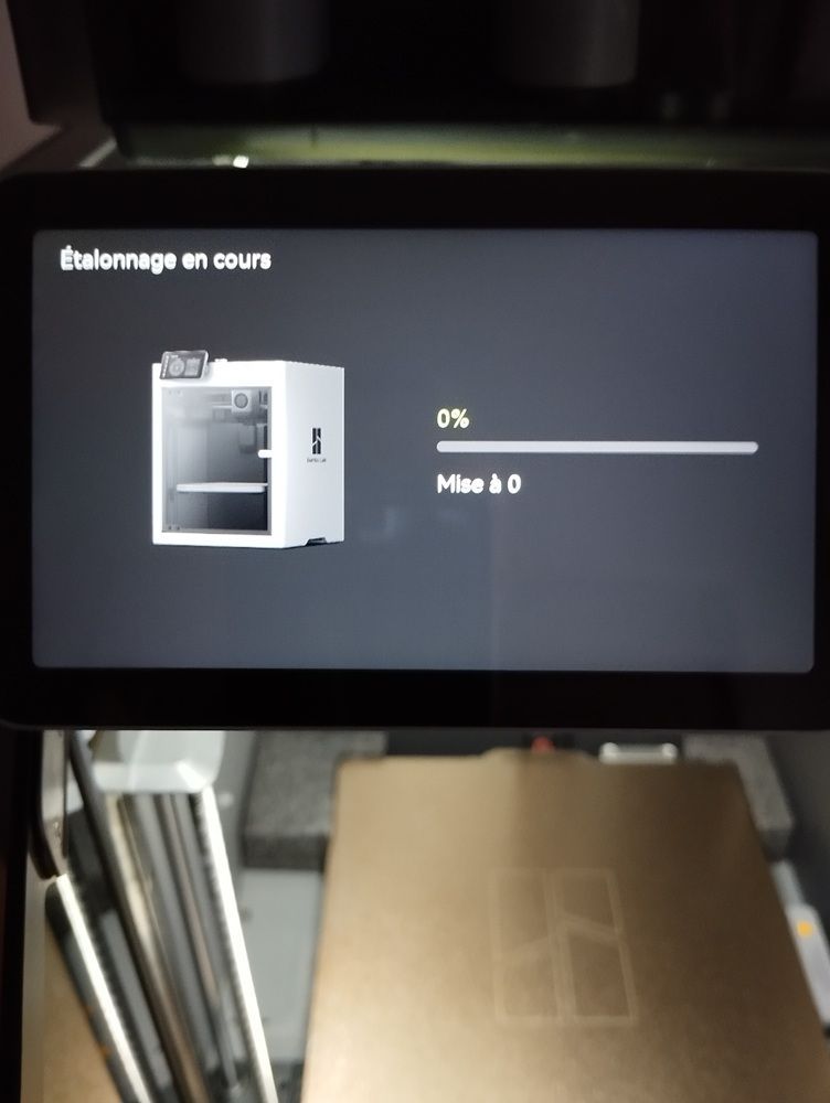

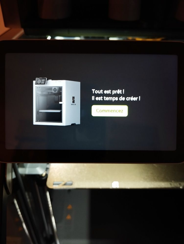

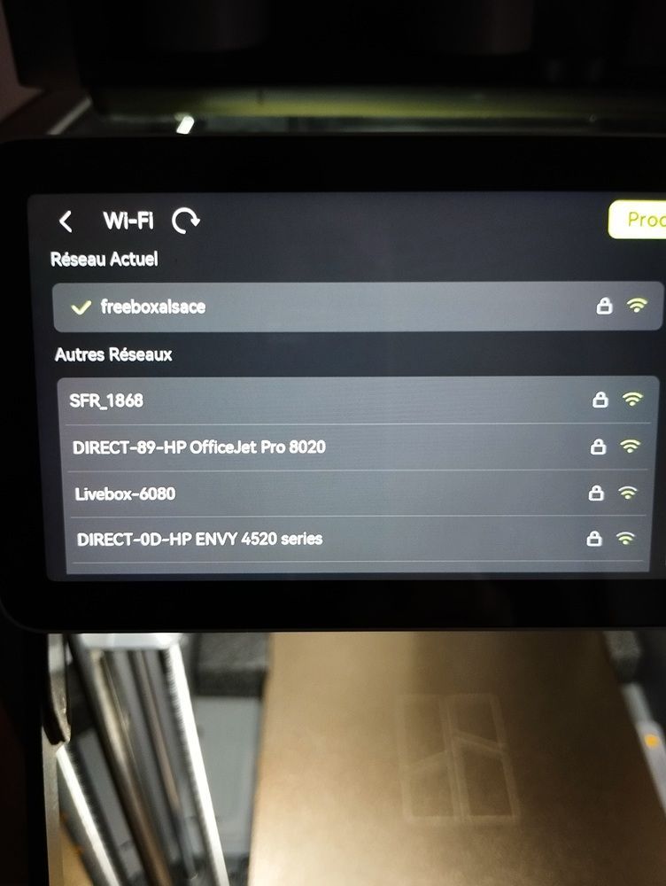

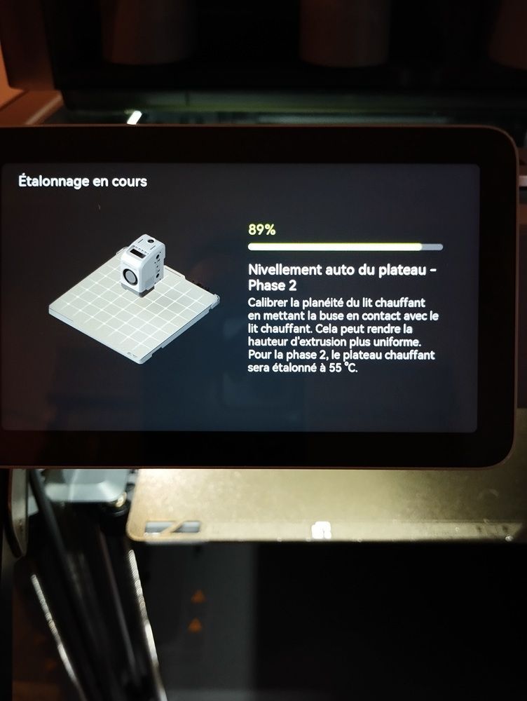

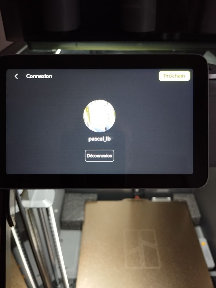

La mise en route de la P2S

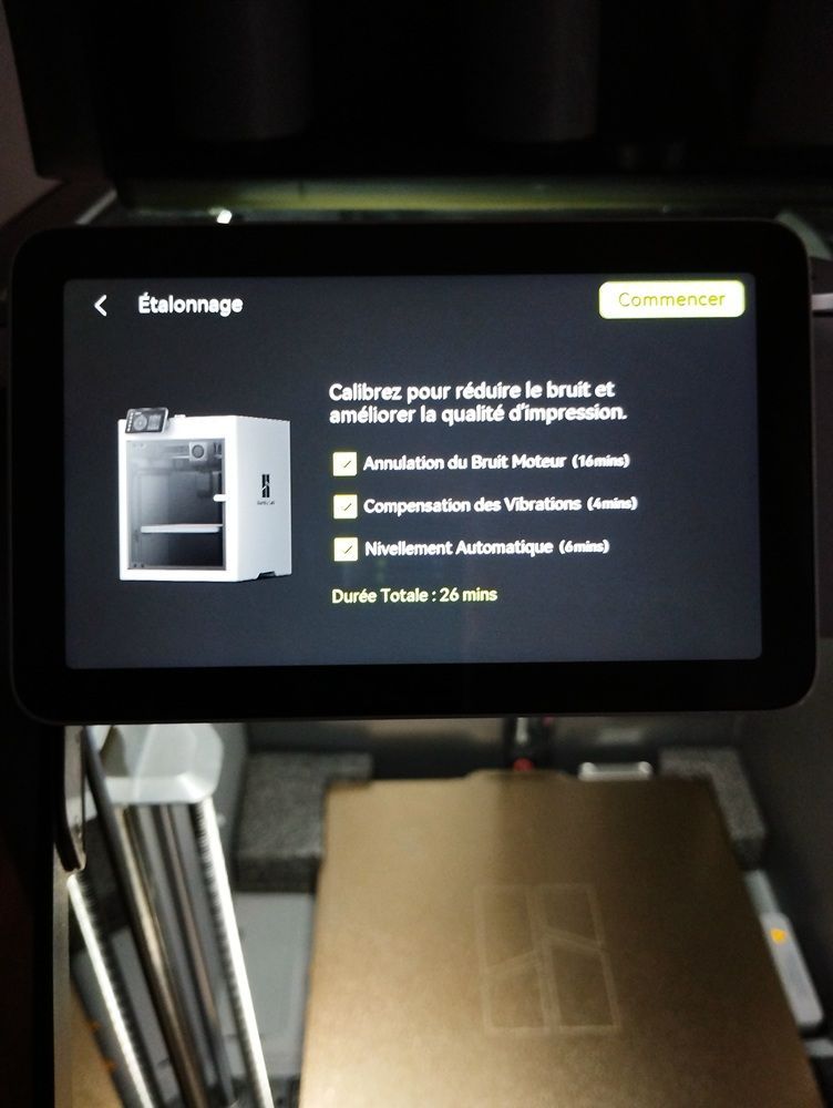

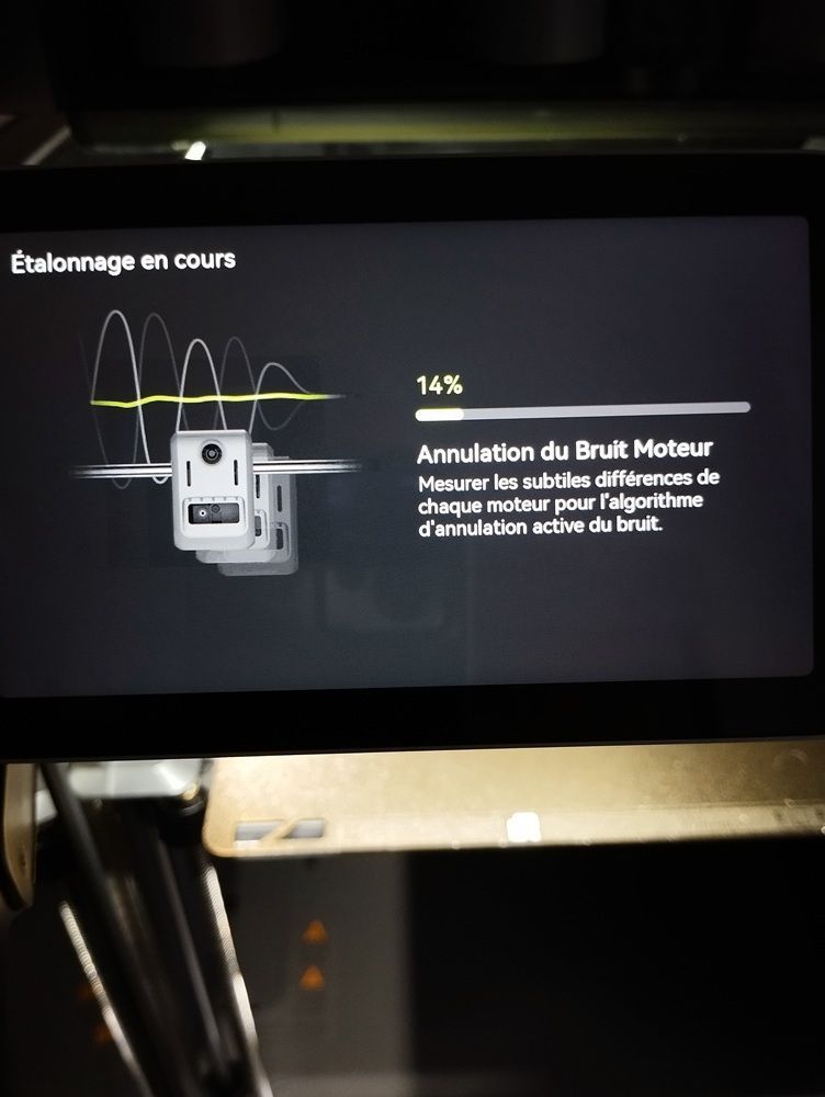

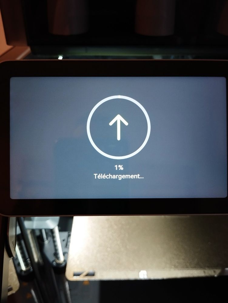

Après avoir appuyé sur le bouton la machine se met en route silencieusement et là il faut sélectionner la langue, la région (le continent), puis connecter le Wifi, à ce moment la P2S va sans doute vous demander de faire une mise à jour enfin trois, une pour la carte mère, une pour le buffer et une pour l'AMS 2Pro, après avoir validé il n'y a rien à faire tout se fait automatiquement, ce n'est pas très rapide, environ 20 minutes.

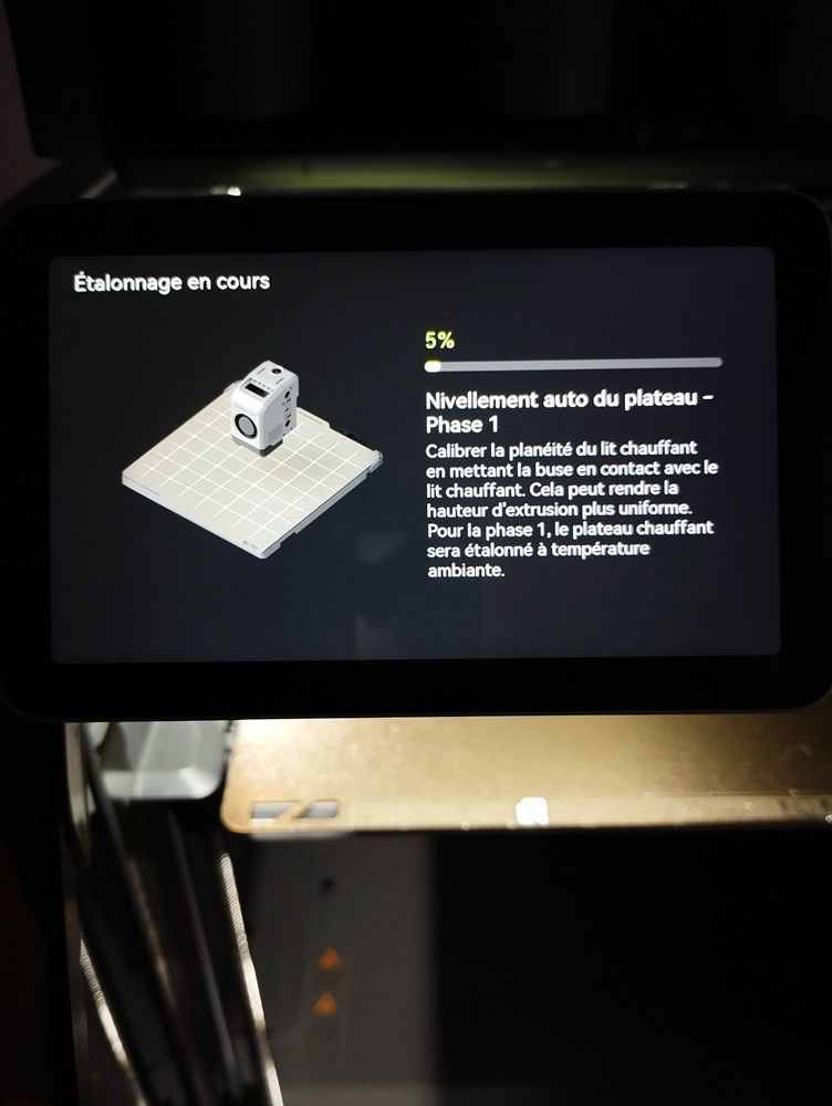

C'est le moment de faire la calibration de l'imprimante mais là aussi tout est automatique, elle se fait pendant 25 à 30 minutes, voici les différentes phases :
  • Le plateau remonte et va faire le Z 0
  • Nivellement à froid du lit
  • Atténuation du bruit moteur (16 mn)
  • Compensation de vibration (4mn)
  • Nivellement à chaud du lit (6mn)
Voilà c'est terminé, on va voir ça en image :
bambulabP2Sdemarrage1.thumb.jpg.63da7d9653c1f3d74797fbb417f33240.jpg bambulabP2Swifi.thumb.jpg.01b664b3b68556a151220feacf4831b6.jpg bambulabP2Sconnectioncompte.thumb.jpg.df7e8873fab9b1b5ec49fda79caa6788.jpg bambulabP2Smiseajour.thumb.jpg.8d9c6b7e6ce0370ef072d06786babca6.jpg bambulabP2Smiseajour1.thumb.jpg.49b5eda37818182259bc8c060730081e.jpg bambulabP2Scalibrationvis.thumb.jpg.2a6420a77388e6399ef8d2b5465ee5f4.jpg bambulabP2Sz0.thumb.jpg.49496d3b998e026b544cbf81ac0008c2.jpg bambulabP2Scalibration.thumb.jpg.f3450783e0a60736024fbde24010e176.jpg bambulabP2Snivellement1.thumb.jpg.bc35b6a6de017665ad78425053f1b83a.jpg  bambulabP2Sbruitmoteur.thumb.jpg.c826b1dfb17730accb6101f68c6f5dcf.jpg bambulabP2Snivellement2.thumb.jpg.6d0aab29f4ce66df9fb936a15ee609f9.jpg bambulabP2Sfincalibration.thumb.jpg.c822de66021b5910a8d8de78c46b0d53.jpg

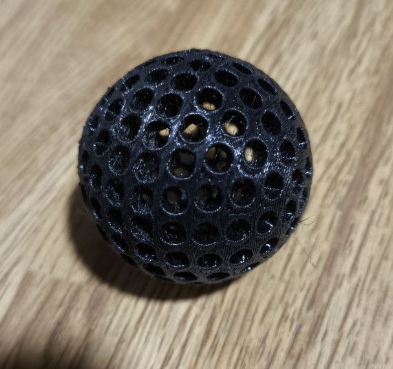

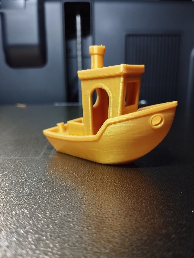

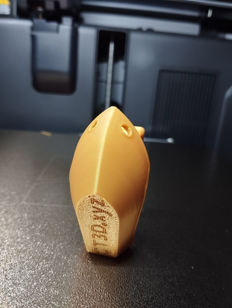

Il est temps de faire la première impression, perso je fait toujours le Benchy qui est déjà tranché dans la mémoire de la machine, sur la P2S ça prendra 24 mn et le résultat est vraiment bon, pas de gros problème, on peut noter quelques défauts d'alignement sur la coque et la cabine mais j'ai utilisé une lumière rasante qui fait vraiment ressortir les défauts, quand on le regarde à l'œil nu ce n'est pas visible
bambulabP2Sbenchy1.thumb.jpg.0342b4e216819e813427e7f41924f13b.jpgbambulabP2Sbenchy2.thumb.jpg.961ac5f46ec7a315719d3af33290bed1.jpgbambulabP2Sbenchy3.thumb.jpg.334bb531da1b55a0cc890983a7c2f6b3.jpg

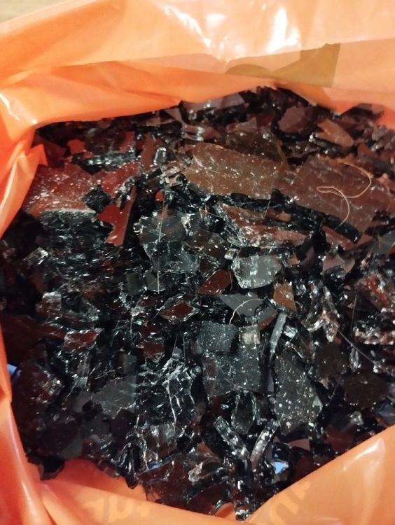

Nouvelle goulotte à déchets et essuyeur de buse
Alors je ne sais absolument pas si elle fait mieux que sur la P1S mais ce n'est pas exactement la même, en tout cas sur la P2S elle fait très bien sont travail 😉

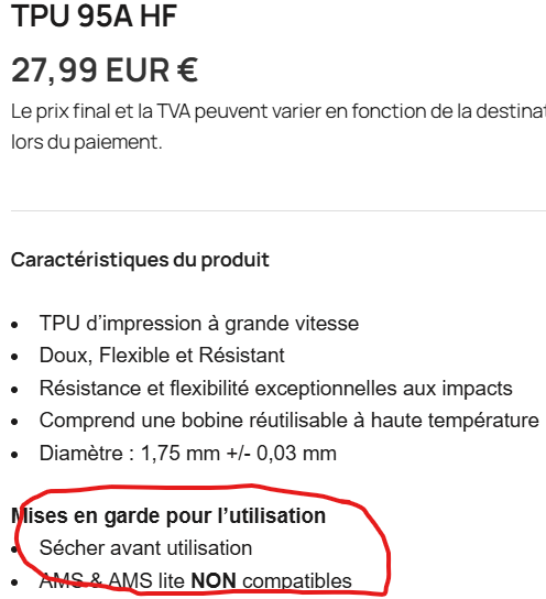

Je reviens sur une chose que tu mentionnes :
Citation
Le TPU “classique” a une procédure particulière, sans l’AMS 2 Pro mais en extrusion directe. J’ia personnellement utilisé le support de bobine externe et un tube PTFE directement raccordé à la tête d’impression en enlevant la vitre du dessus.
Cela veut dire que si j'utilise le support de bobine externe via la seconde entrée du buffer ça ne fonctionne pas avec du TPU ? Je m'apprête justement à tester le TPU sur cette machine, via un support de bobine avec roulements trouvé sur MakerWorld, mais j'avoue qu'utiliser la seconde entrée du buffer aurait été bien pratique. Cette procédure est tirée du Wiki BBL ?
EDIT: je viens de trouver la page dédiée au TPU 85A et 90A https://wiki.bambulab.com/en/filament-acc/filament/tpu-85a-90a-printing-guide-for-p-series
Rien n'est précisé pour le 95A HF provenant de chez BBL, peut être qu'on peut le charger de manière classique 😅

le 95A et le 98A passent très facilement depuis le porte bobine sans roulements en alimentation par le tube PTFE sur une X1C, je ne vois pas en quoi ce serait différent sur une P2S...
C'est ma première imprimante BBL donc pas de point de comparaison et j'ai toujours été embêté avec le TPU par le passé avec ma U30, même si j'adore cette matière, donc on va dire que je fait tout pour que ça fonctionne et je me renseigne avant de faire une connerie 😅
Merci pour ton commentaire en tout cas qui me rassure sur la façon d'opérer, bien qu'un poil condescendant.
effectivement, il est déconseillé de le passer dans l'AMS mais dans le buffer pas d'indication, le TPU for AMS lui passe sans problème mais il est relativement "raide", pour le 85A là il faut comme indiqué dans le test le passer directement dans la tête d'impression
pour info, j'ai fait un test avec du 95A de GEEETECH  , je ne suis pas passé l'AMS ni par le buffer , mais directement dans le PTFE qui va a la tête d'impression depuis l'extérieur.
