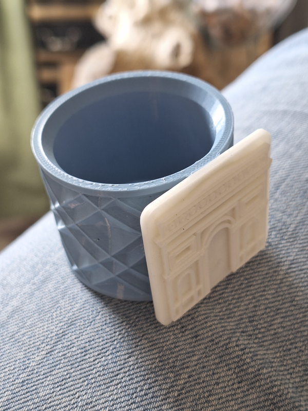

Bonjour, j'ai cherché dans ce forum en entrant colle PLA, mais je n'ai pas trouvé ce que je cherchais.
J'ai tenté de coller du métal et du PLA avec de la cyano, çà n'a pas fonctionné : j'imagine que le PLA n'avait pas un état de surface parfaitement lisse : j'a i pris de la néoprène et çà l'a fait.
Par contre quelle est la meilleure façon de coller PLA contre PLA ?
Merci

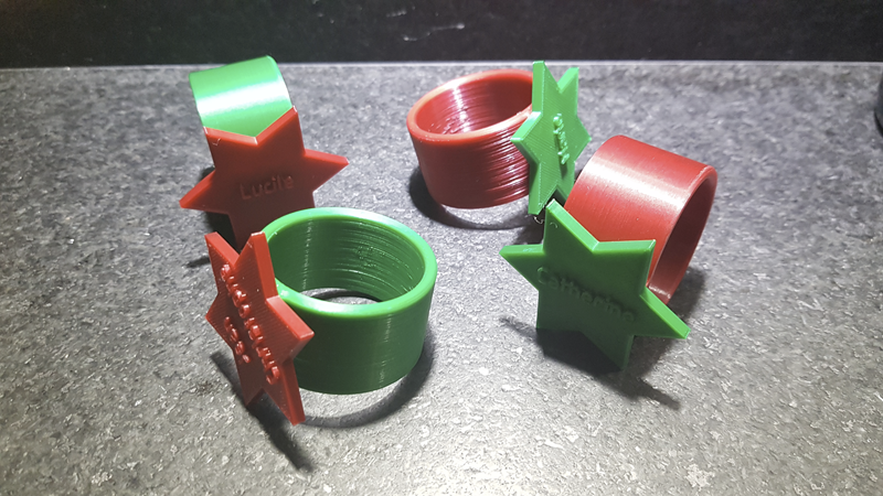

Jusqu'à maintenant, pour coller du PLA sur du PLA, j'ai toujours utilisé de la colle cyano.
J'ai aussi collé du PLA et du PETG avec de la colle Cyano
Le seul pb est ce que l'on appelle l'effet blooming (Halo). La colle a tendance à dégazer et provoquer un voile blanc à côté des zones de collage. Légèrement présent sur les ronds de serviettes du haut, mais non visible sur la photo
A+
JC

Merci pour l'info. Ce voile blanc a t il une épaisseur à supprimer ?
Rhoo ils sont mimis ces ronds de serviette... les mômes vont pas bouffer du plastique ? Tu me diras, on en est tous truffé alors...
il y a 18 minutes, gri3d a dit :
Non, c'est extrêmement fin et très localisé. Le voile apparait (pas systématiquement) une fois les pièces collées entre elles. Cet effet est favorisé avec des quantités de colle trop importantes et des surfaces salles, gras, poussière, ....
Aucune idée de comment l'enlever
Ne pas trop se prendre la tête avec ça. Perso j'ai rarement ce phénomène en prenant les précautions d'usage
Autre solution qui marche bien chez moi aussi est la colle Epoxy bicomposants. Elle a l'avantage de combler les petits trous. Elle a un effet remplissage que n'a pas la Cyano. Mais le temps de prise et de séchage sont plus longs.
