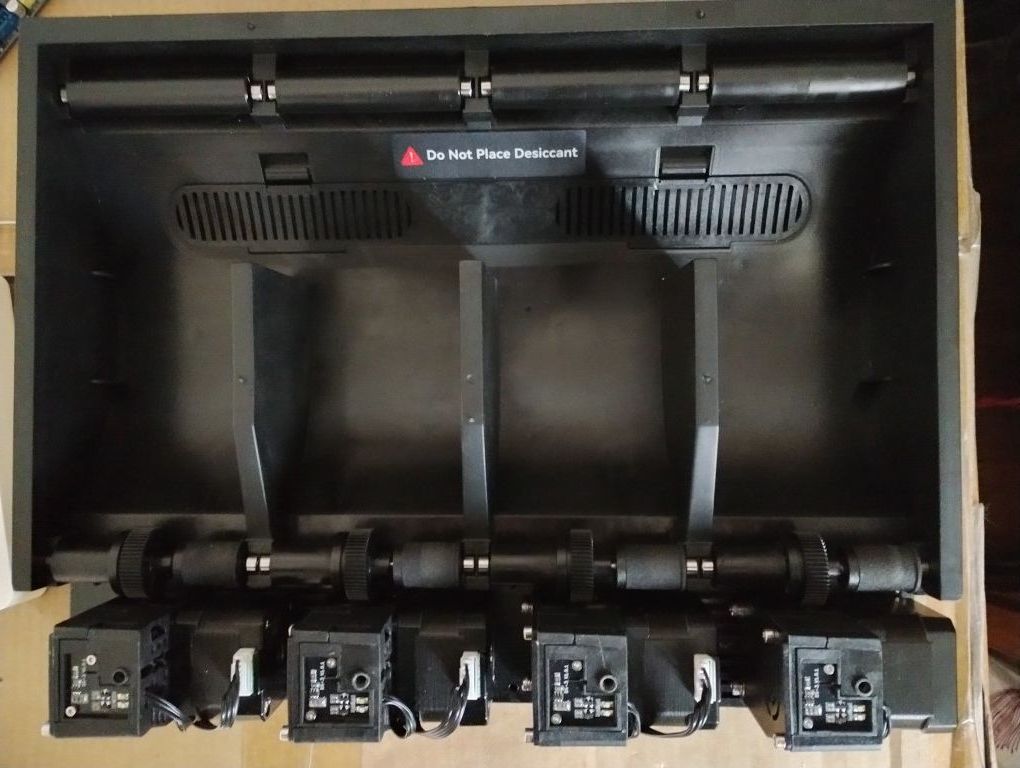

Quelques photos de la QidiBox vide :
qbox-1.thumb.jpg.53d32a0ae45fd275cad594b04df1cdc9.jpg qbox-2.thumb.jpg.133551ba3d53a982716fe65e40cbe9d4.jpg
qbox-3.thumb.jpg.c85d9985c8912d10746218792d9bee3f.jpg qbox-4.thumb.jpg.55ec43978fc7f1e8eb0c13d8b24ef23f.jpg
Extérieurement, peu de différences avec la première version (non fonctionnelle chez moi). Les entrées de filament métalliques sont juste un peu plus grande et surtout le fond du boitier est démontable… ce qui devrait faciliter la maintenance éventuelle.

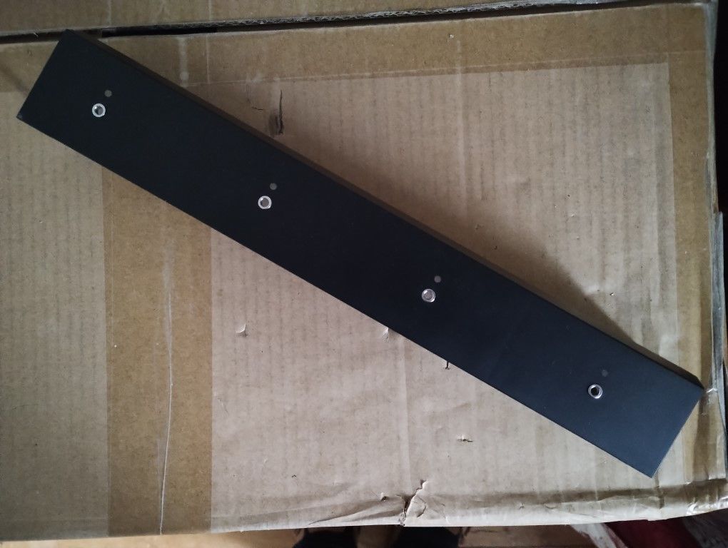

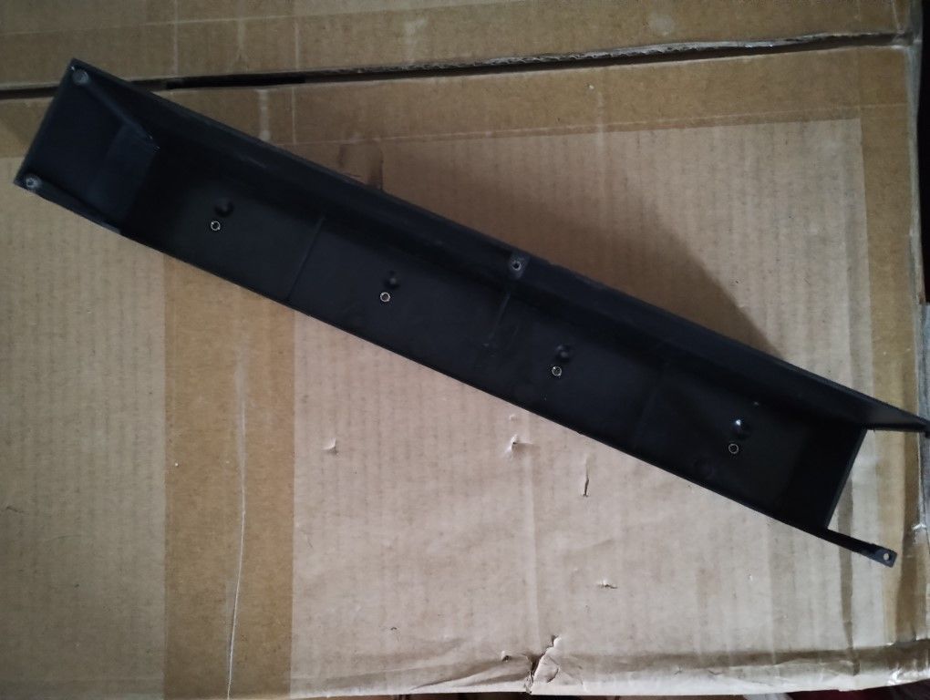

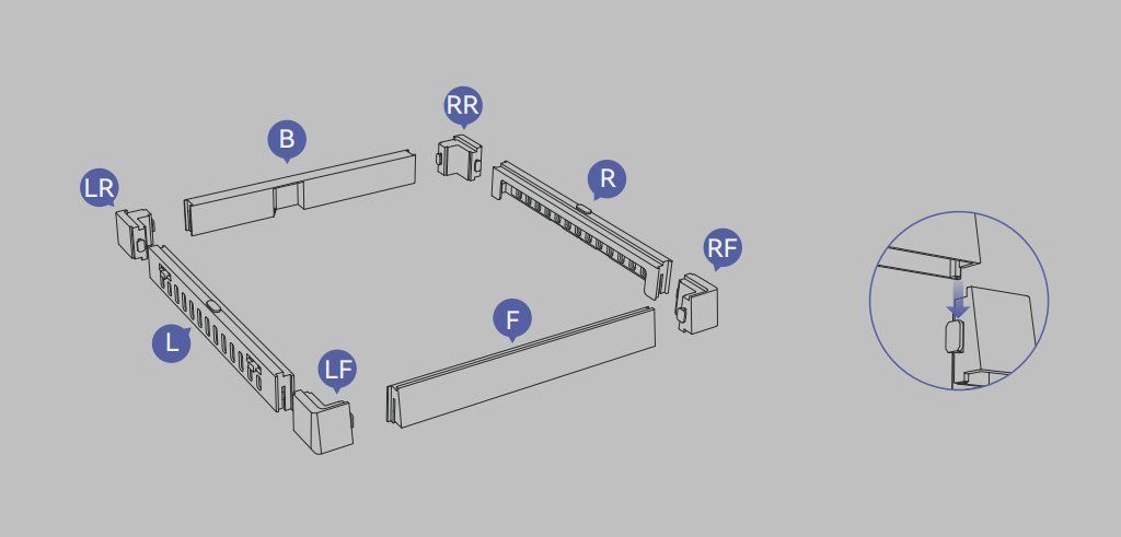

LA RÉHAUSSE
C'est un ajout par rapport à ma première version. Ce sont des éléments à assembler. Chaque pièce est clairement identifiée par des étiquettes permettant un montage facile (avec un peu de force tout de même). Le manuel indique les étapes à franchir  :
riser-12.thumb.jpg.49b5c781cca884da50ed28f3dd74b913.jpg riser-13.thumb.jpg.08d2aee73a1c1e9312eb9ac001aa5753.jpg
Juste une remarque  un peu plus de cohérence dans les abréviations utilisées ne nuirait aucunement (B pour Back, OK, mais LR / RR auraient été plus explicites avec LB / RB… je suis parfois pointilleux 🙄 (L=> Left / gauche, R => Right / droite (ou Rear / arrière ?), B => Back / arrière, F => Front / avant…).

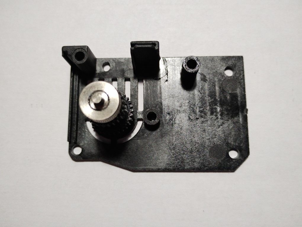

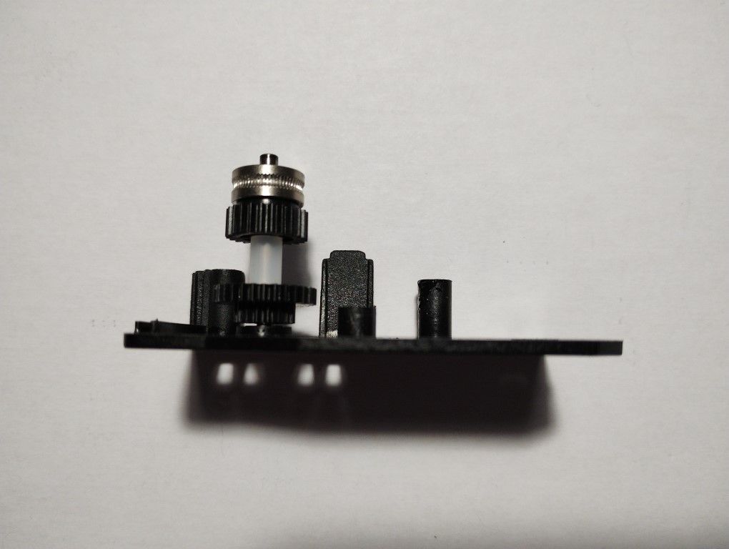

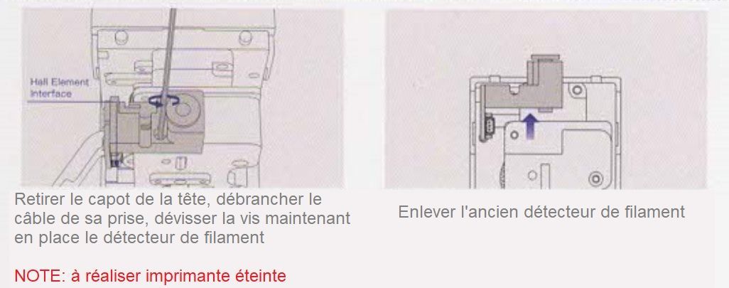

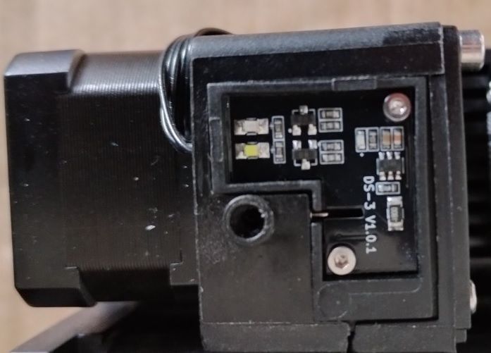

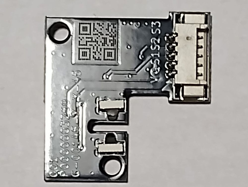

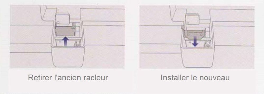

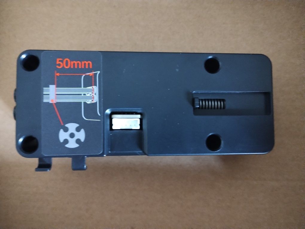

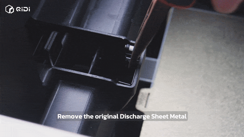

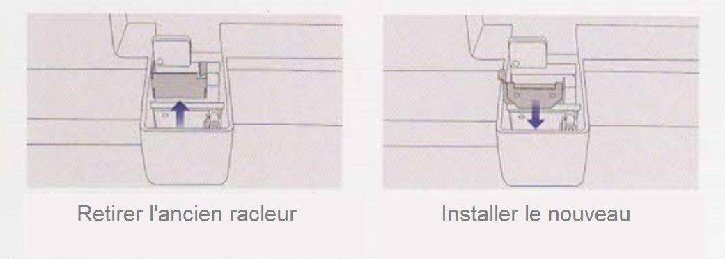

Il y a deux modifications à apporter à l'imprimante. Une feuille annexe décrit la procédure ( Q2-accessoires.pdf)

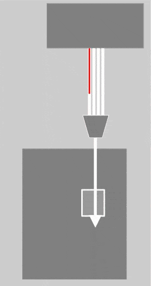

1- Retirer le racleur de filament et le remplacer par le nouveau fourni dans un des sachets :
remplacement-racleur.thumb.jpg.f6172de88f2a7f7e91d1e17d116f6354.jpg  0_montage-decharge-purge.gif.d5969f49fccf776c3aecfdefa81436c2.gif

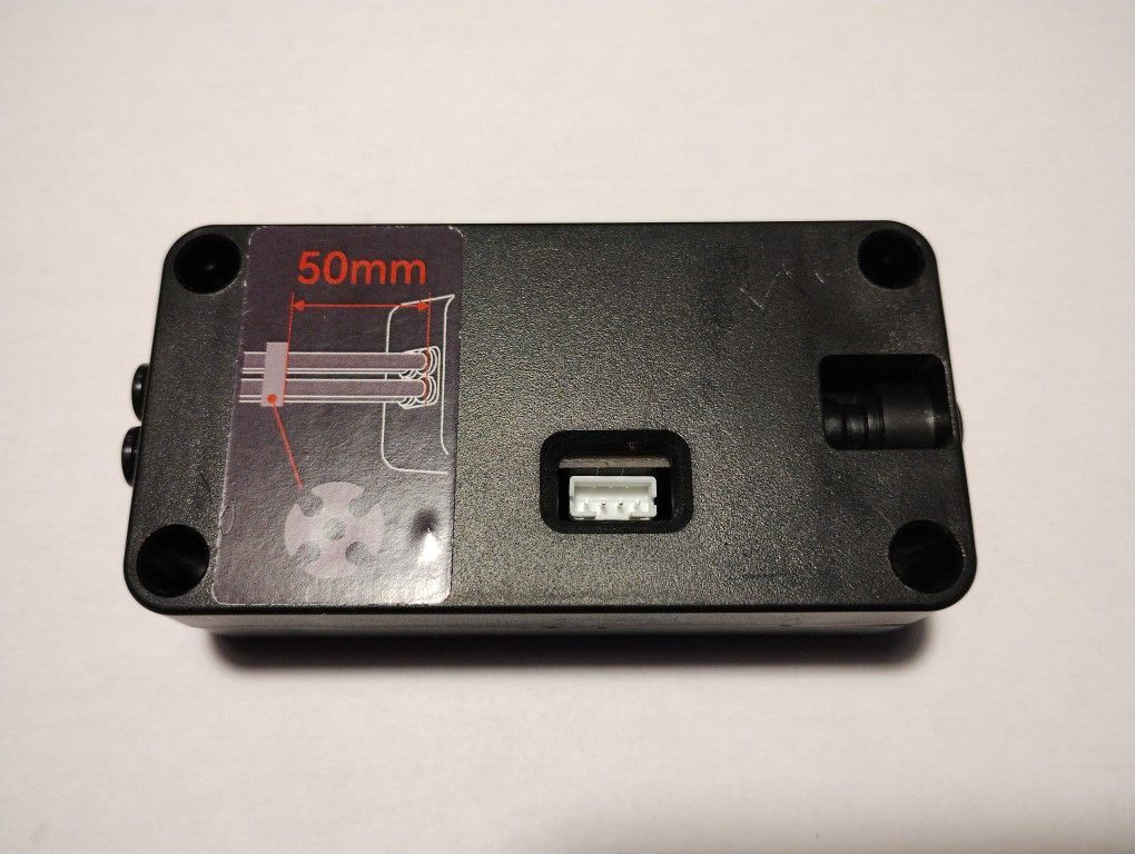

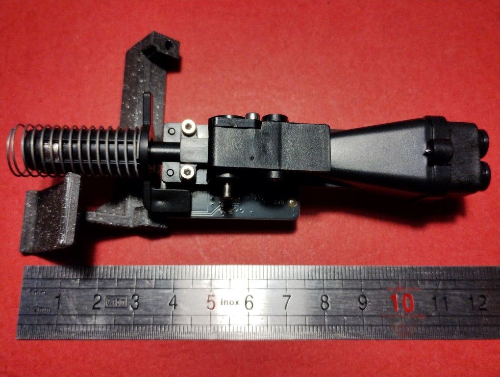

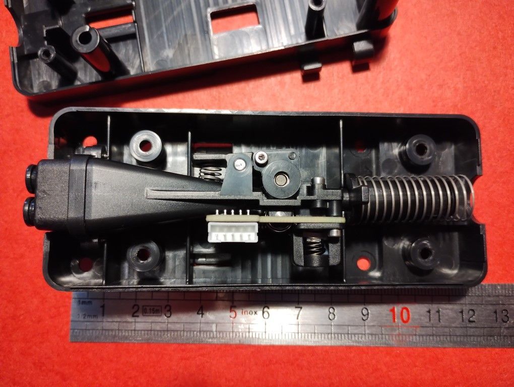

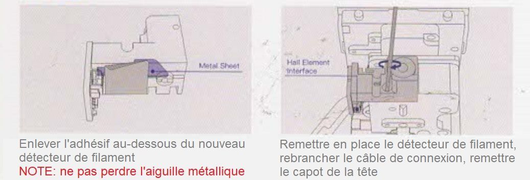

2- Remplacer le détecteur de filament par celui livré :
remplacement-detecteur-filament-1.thumb.jpg.b56034e49fdce19f8d4014c5fdcfbcd0.jpg remplacement-detecteur-filament-2.thumb.jpg.495bb6516a8c25c1b8a950ce620f7eae.jpg
Reste à retirer l'ancien tube PTFE et à le remplacer par le nouveau fourni. Pourquoi ce remplacement ? Le coupleur de tubes PTFE originel provoque des blocages du filament lors de changements. Le nouveau tube PTFE, lui, est d'un seul tenant pour relier le coupleur (hub) à la tête :

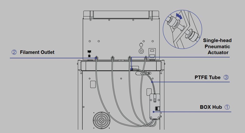

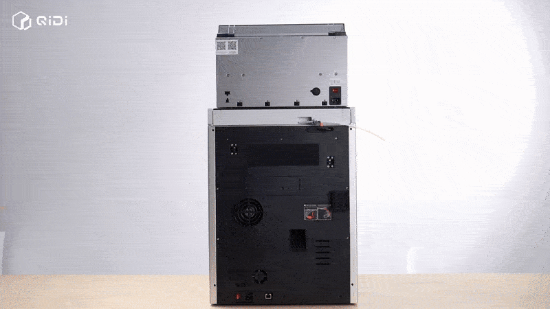

Ces modifications matérielles faites, on positionne la réhausse sur le haut de la Q2, puis on installe le nouveau PTFE (attention lors de l'insertion à ne pas plier le PTFE de 3 mm de diamètre interne (parois de 0,5 mm)‘ :
La vitre est remise en place, la Qidi box est placée au-dessus de celle-ci. Les dernières étapes consistent à installer le répartiteur (hub) de tubes PTFE, puis à connecter les quatre tubes PTFE du hub à la Qidi box :
q2-montage.jpg 3_installation-hub-ptfe.gif.f52888036a3298e12a6bee33a5d22e00.gif

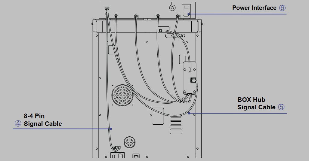

Maintenant reste à brancher les câbles de connexion (un du hub vers la QidiBox, l'autre de la QidiBox à la Q2), ensuite le cordon d'alimentation secteur :
q2-connexions.thumb.jpg.bc33fc846260b5d85f70099ea2fc18ca.jpg 4_connexion-hub-q2-secteur.gif.4121f061c1f76ed414feaed32e0a7da9.gif

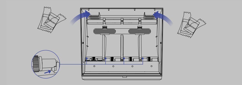

Avant d'alimenter la QidiBox en filaments, placer les sachets de dessicant (toujours pas trouvés dans le colis 🙄) dans les compartiments internes et mettre les «amortisseurs» des rouleaux d'entrainement (j'ai eu bien du mal à réaliser cette manipulation (mauvaise vue, doigts trop gros, … 🤔)) :

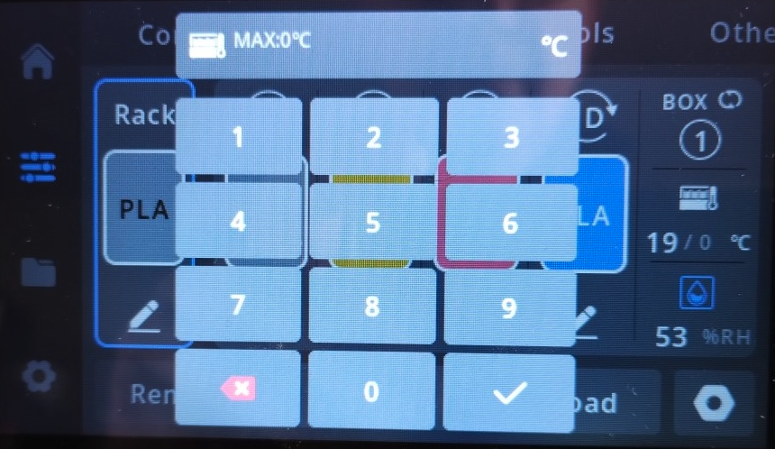

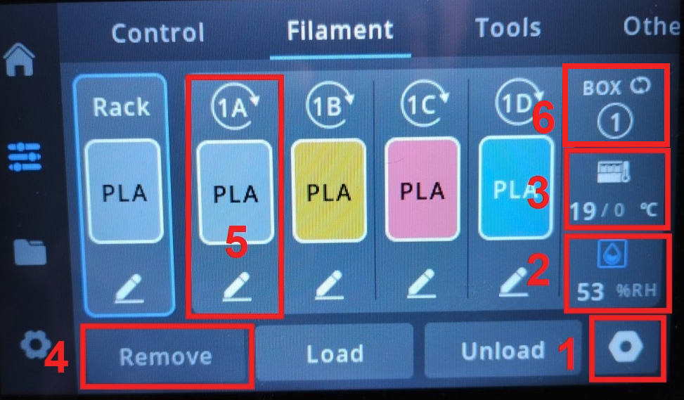

L'accès au paramétrage du boitier multifilaments peut se réaliser soit via l'écran tactile, soit via l'interface Web Fluidd.

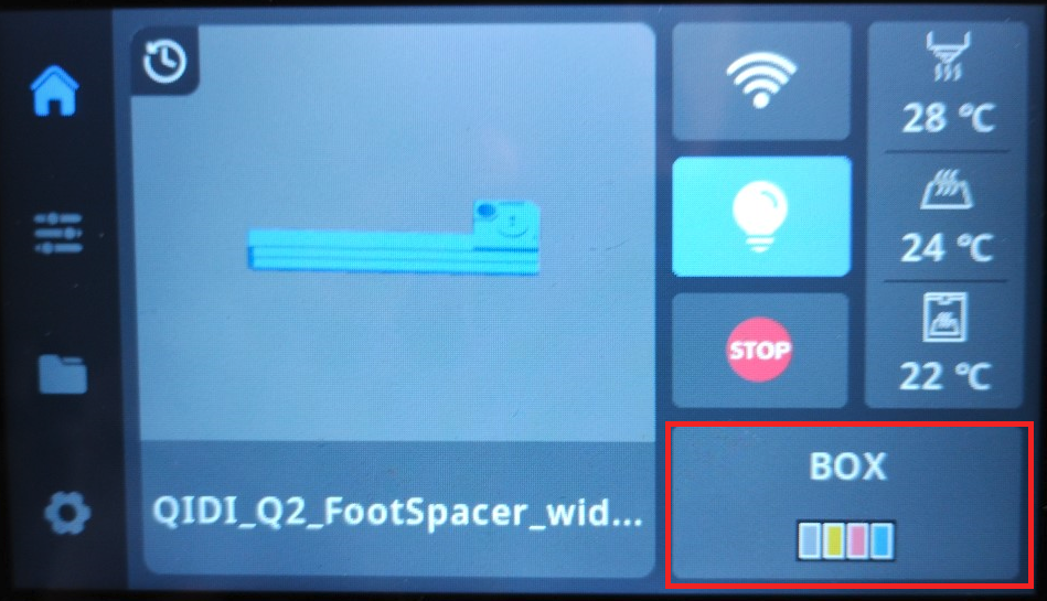

Écran tactile

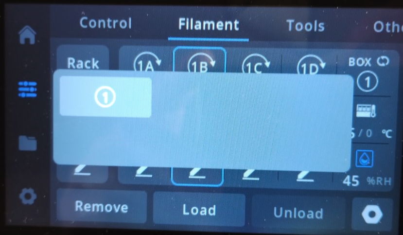

Quand une QBox est détectée, l'écran principal de la Q2 l'indique par un dessin / bouton en bas à droite :
En cliquant sur ce bouton, on accède directement à la fenêtre de paramétrage :
(1) permet de configurer le comportement général (faire défiler l'écran pour accéder à toutes les options):
ecran-fil-1-options-1.png.127f52e7c97d4aa89f62e53cda6cbc2c.png ecran-fil-1-options-2.png.f9599418e19bea313251fe959f76e9d8.png

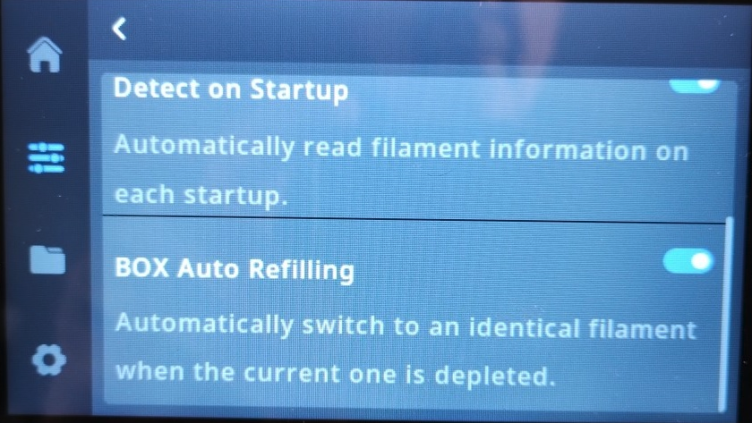

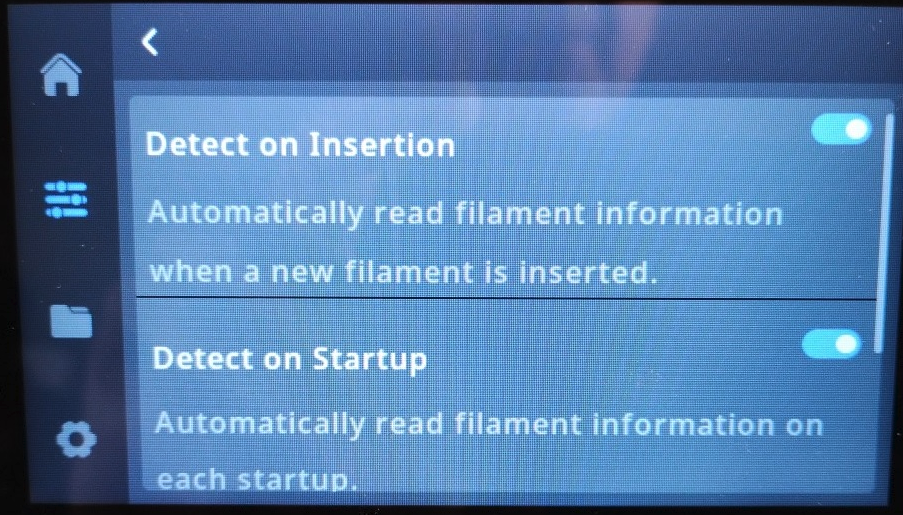

  • Détection à l'insertion : lecture des informations du filament nouvellement inséré (≃ 20 s). L'affichage automatique du type et sa couleur ne fonctionne qu'avec des bobines Qidi munies de tags RFID (je n'en ai pas encore)
  • Détection au démarrage : lecture automatique des bobines présentes dans la QidiBox à chaque allumage de l'imprimante (au moins une minute (plutôt deux))
  • Rechargement automatique : à l'épuisement d'une bobine, si une identique (même matériau ET même couleur) est présente alors elle est utilisée pour continuer l'impression

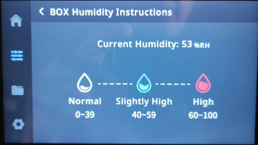

(2) affiche le taux d'humidité actuel :
(3) réglage de la température de chauffe du filament :
(4) Boutons permettant d'agir sur une bobine préalablement sélectionnée :
  • [Remove] pour retirer complètement une bobine. On ne peut, une fois du filament inséré dans la Box, le retirer manuellement. Conseil: être à portée de la bobine retirée car le filament n'est pas freiné au moment où il sort de l'orifice => risque d'enchevêtrement de spires.
  • [Load] charge le filament jusqu'à la tête. La buse est chauffée à la température du matériau sélectionné.
  • [Unload] décharge le filament jusqu'à sa position d'attente (≃ 20 cm avant le hub)
(5) Sélectionne la voie (A, B, C, D) contenant une bobine de filament :
  • un appui sur le cercle fléché actionne le préchargement. Le filament va au hub, puis recule en position d'attente

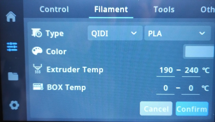

  • le crayon permet de modifier les caractéristiques d'un filament :
    • type :
      • fabricant : Qidi / générique),
      • matériau (PLA, PETG, …)
    • couleur
    • températures d'extrusion
    • chauffage du boitier
(6) Si plusieurs boitiers multifilaments sont connectés, permet de sélectionner celui sur lequel modifier les paramètres
Le séchage du filament en cours d'impression, se paramètre via l'écran ou via le profil de filament dans le trancheur (slicer).

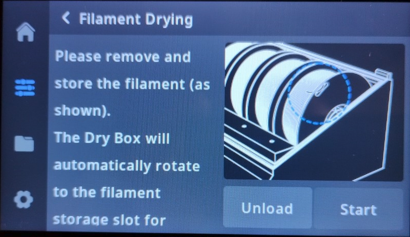

Sécheur de bobines

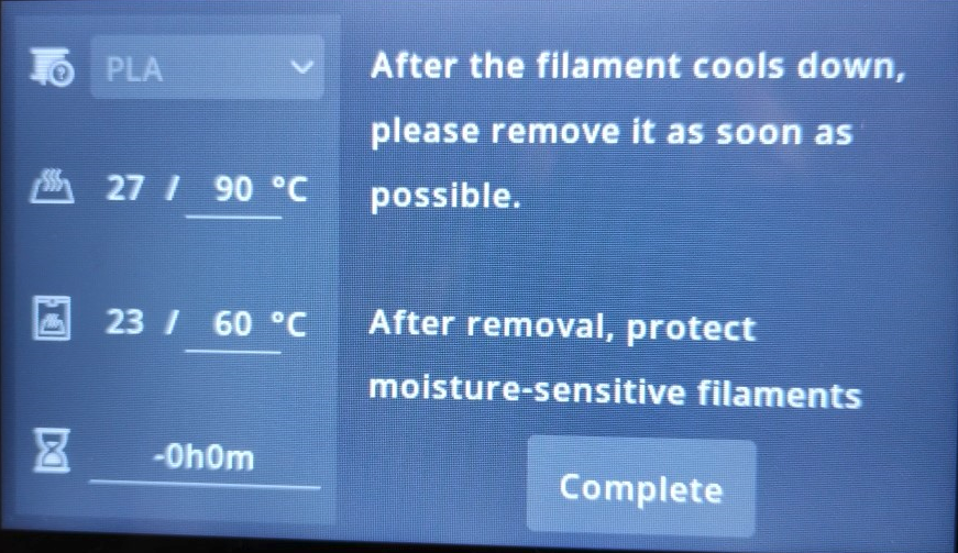

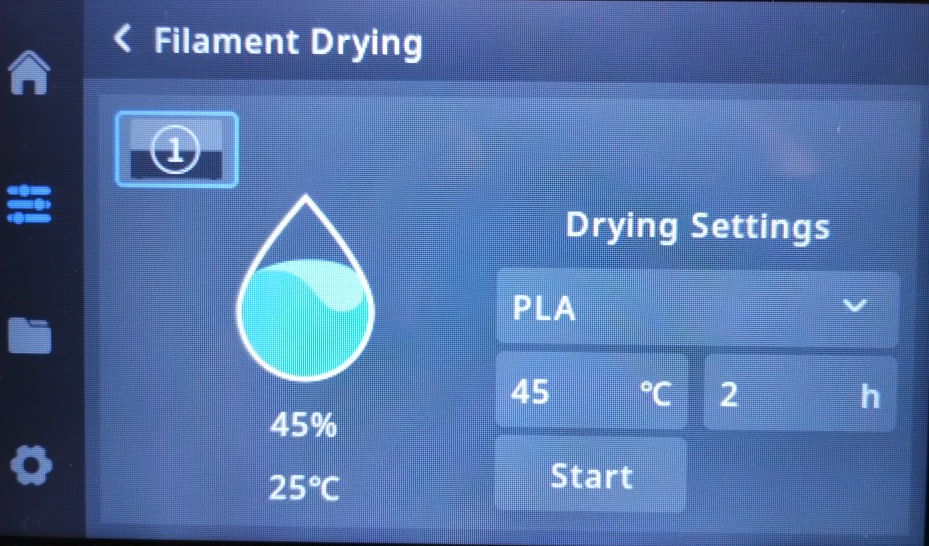

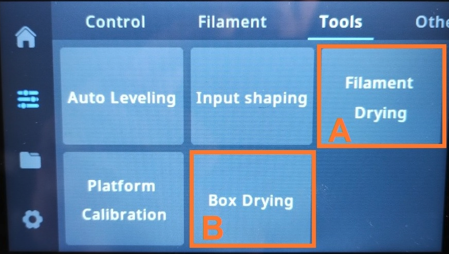

Pour sécher des bobines de filament, hors impression, on peut utiliser soit l'imprimante Q2 quand on n'a pas de Qidi Box, soit la Qidi box. Dans les deux ca, cela n'est pas possible de manière autonome, car la Q2 doit être allumée.
L'onglet Tools (Outils) permet de gérer cette possibilité :

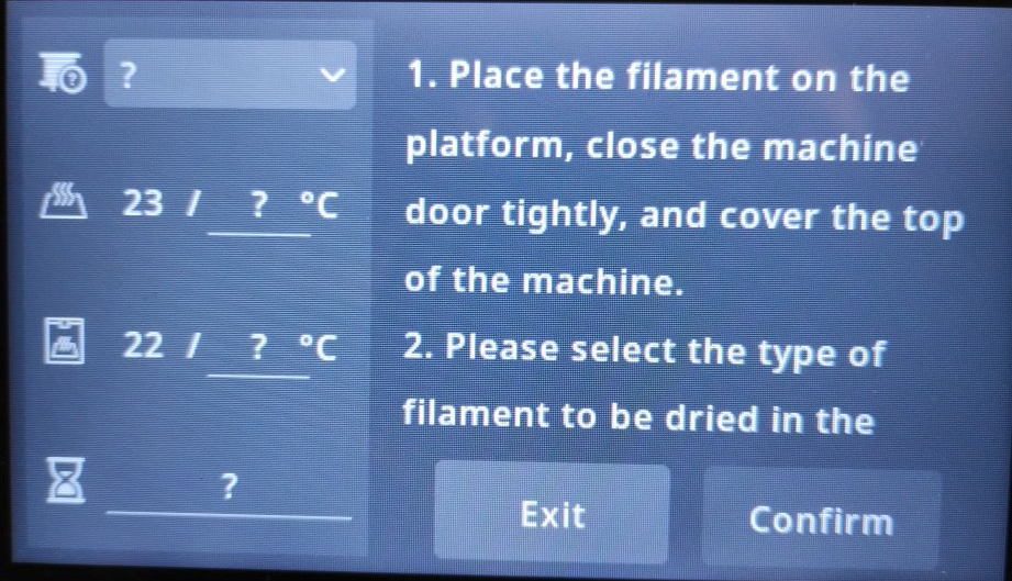

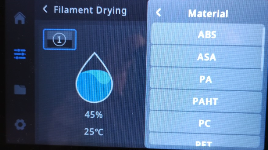

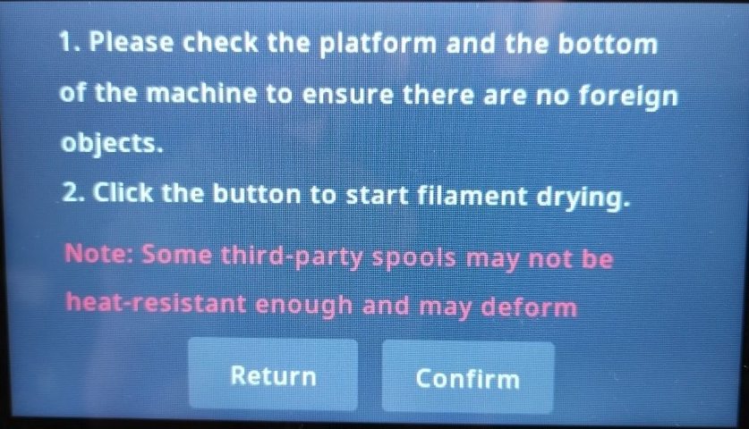

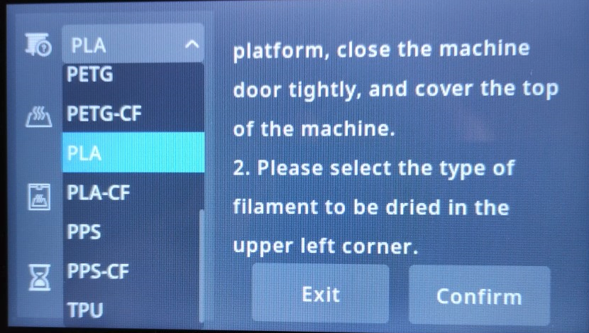

(A) Filament Drying utilise les chauffages de la Q2 (lit + enceinte) pour sécher une bobine. Le plateau chauffant est d'abord abaissé (170 mm).
Après confirmation, il faut placer la bobine sur le plateau, fermer porte et capot, puis choisir le type de matériau :
fil-drying-1.png.d59052a0d4388289c1ed9ebd535ede0f.png fil-drying-choix-materiau.png.691e83c29fd455c4b0f694ab6379ad22.png
Après confirmation, l'écran affiche le conseil de retourner la bobine toutes les six heures. On peut arrêter le séchage à tout moment en utilisant le bouton STOP
fil-drying-choix-materiau-marche.png.b9f5dd5e2f275fb953e14f6984d6d333.png fil-drying-choix-materiau-stop.png.7b99f7f2432d3cbf7c56d224287e9581.png
(B) Box Drying utilise le boitier multifilaments pour sécher les bobines à l'intérieur. Chaque bobine doit être déchargée, car tout le long du séchage, elles vont tourner pour permettre un séchage uniforme
La première étape est le choix du matériau, la température de séchage et la durée :
box-drying-choix-materiau.png.0e817000a02c3a13954ead8e6ef35b37.png box-drying-fil-ok.png.fc9212b7461660b0d4cf2fe4741dfc04.png
En appuyant sur START, l'écran suivant rappelle de décharger les filaments :

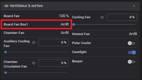

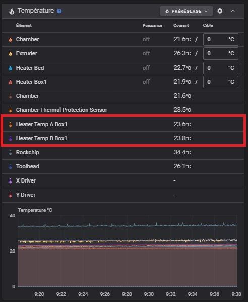

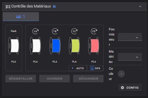

Quand la QidiBox est allumée, les panneaux de l'interface de Fluidd sont complétés :
1- deux températures sont ajoutées (heater temp A box1 et heater temp B box1) :
2- un ventilateur de refroidissement de la carte contrôleur apparait :
3- un panneau Contrôle des Matériaux s'affiche :

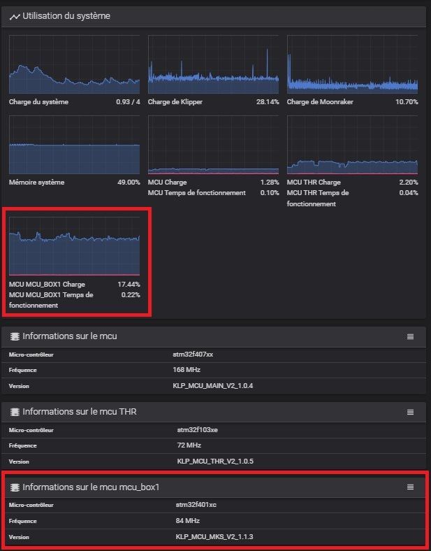

La vue Système est, elle aussi, complétée pour le MCU en charge de la QidiBox :
Fluidd : Contrôle des matériaux

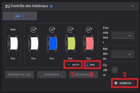

Ce panneau permet de gérer les filaments. On peut évidemment, après avoir sélectionné une bobine, préciser le type de matériau et sa couleur :
à compléter

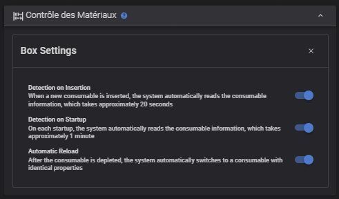

D'autres boutons permettent de paramétrer le comportement de la Box.
Config (3) :

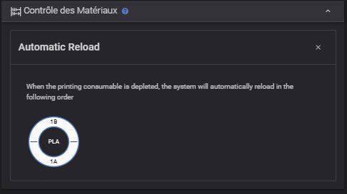

Auto (1) :
Active ou désactive la fonction de rechargement automatique (un message indique si les prérequis sont atteints)
qbox-fluidd-controle-materiaux-auto.jpg.14b11df72cc61fcbf8e87e88e97fb17f.jpg qbox-fluidd-controle-materiaux-auto-ok.jpg.f6dcb2b75b31b5a9ab4430cda6acf902.jpg

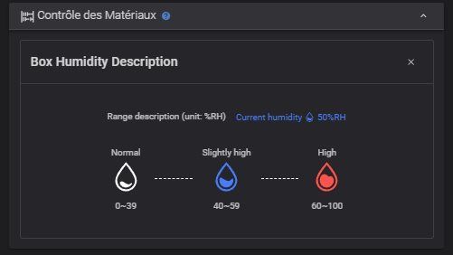

Humidité (2) :

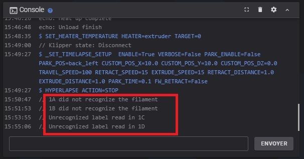

Comme je n'ai aucune bobine de filament Qidi munie de puce NFC, la console de Fluidd s'en fait écho :
Sur les quatre bobines introduites dans le boitier, deux ne possèdent aucune puce ( 1A / 1B did not recognize the filament ), deux possèdent une puce, mais c'est une puce Anycubic ( unrecognized label read in 1C/1D ). Les voies d'alimentation sont nommées xA…xD avec x correspondant au numéro de la QidiBox (quand il y en a plusieurs… jusqu'à quatre au maximum).

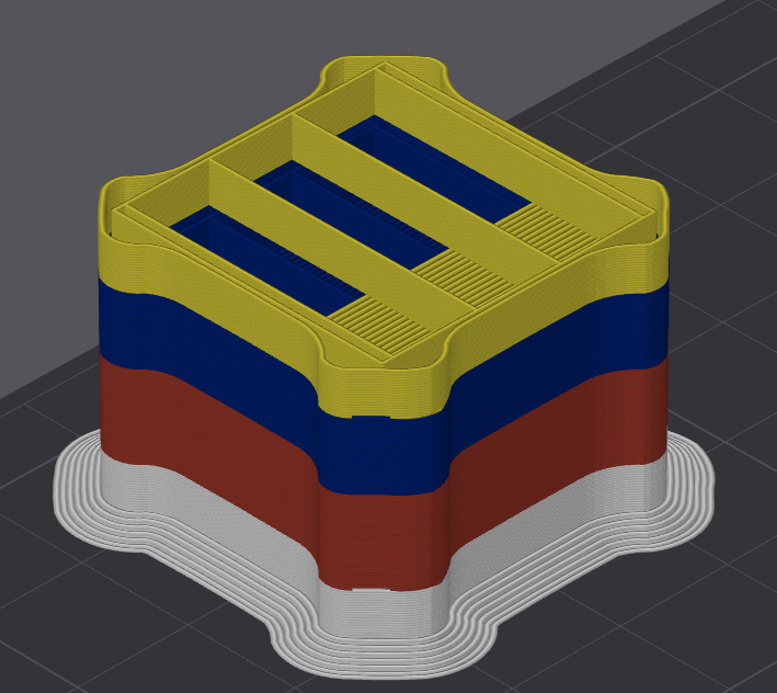

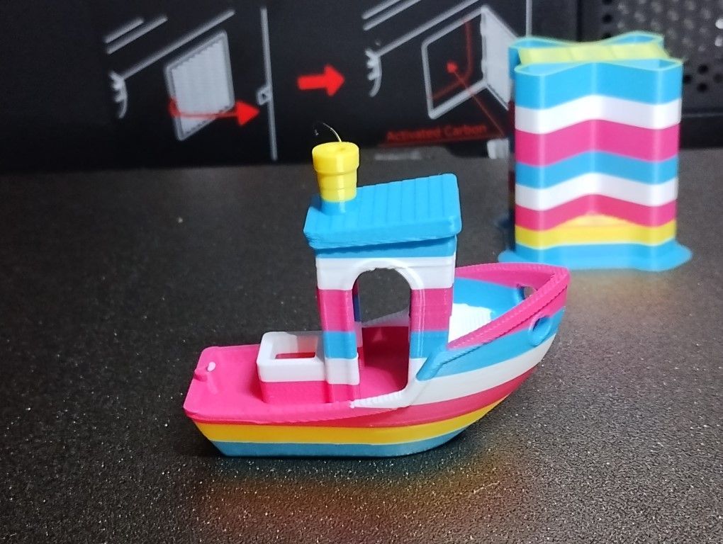

En attendant, quelques premières impressions multicolores :
3dbenchy-2.thumb.jpg.eba872336cfd7a40159644908ec95c22.jpg logo-li3d-2.thumb.jpg.dcb738fec775d78ad47db04f4587b8af.jpg

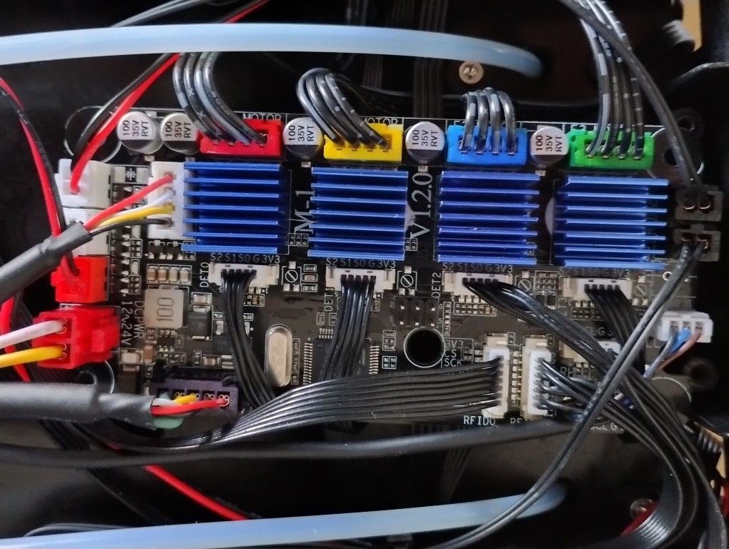

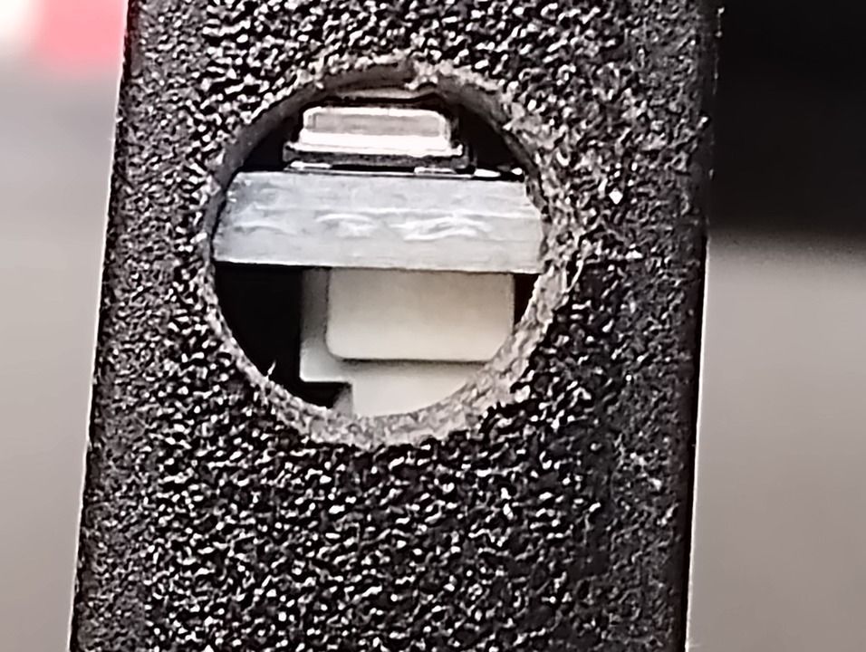

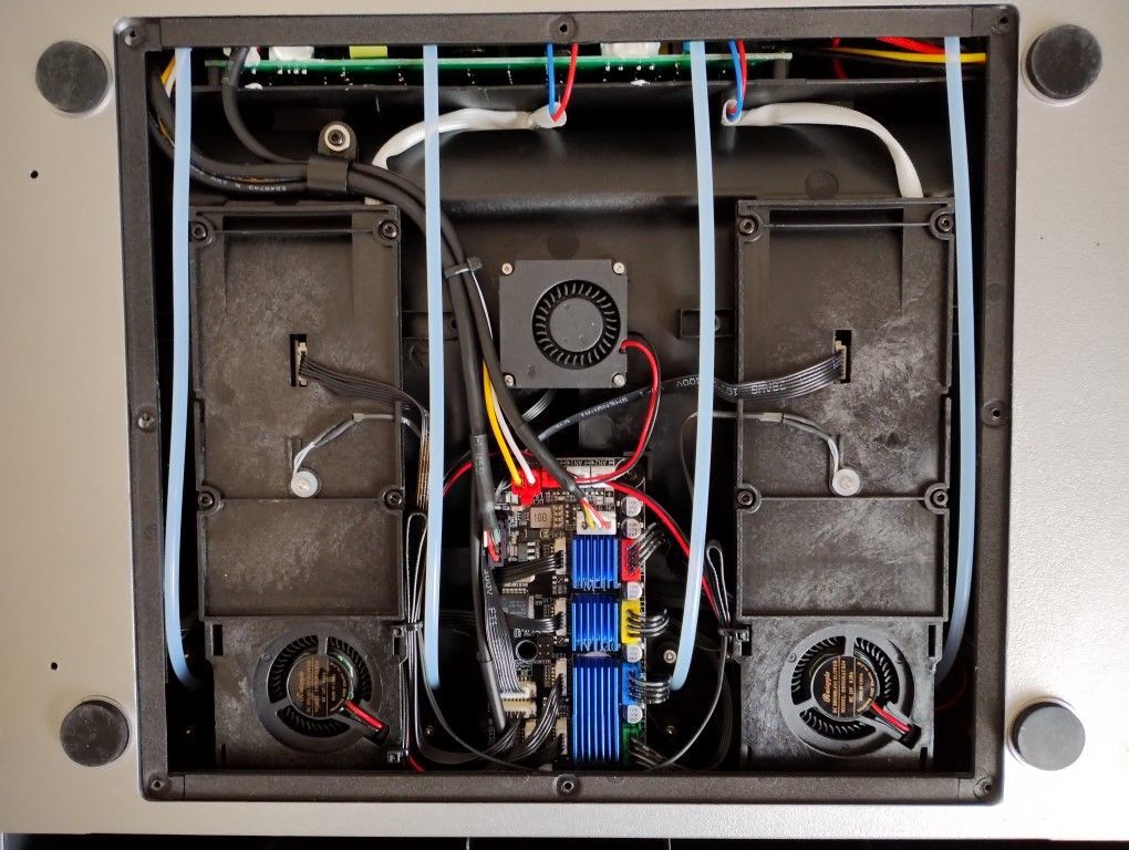

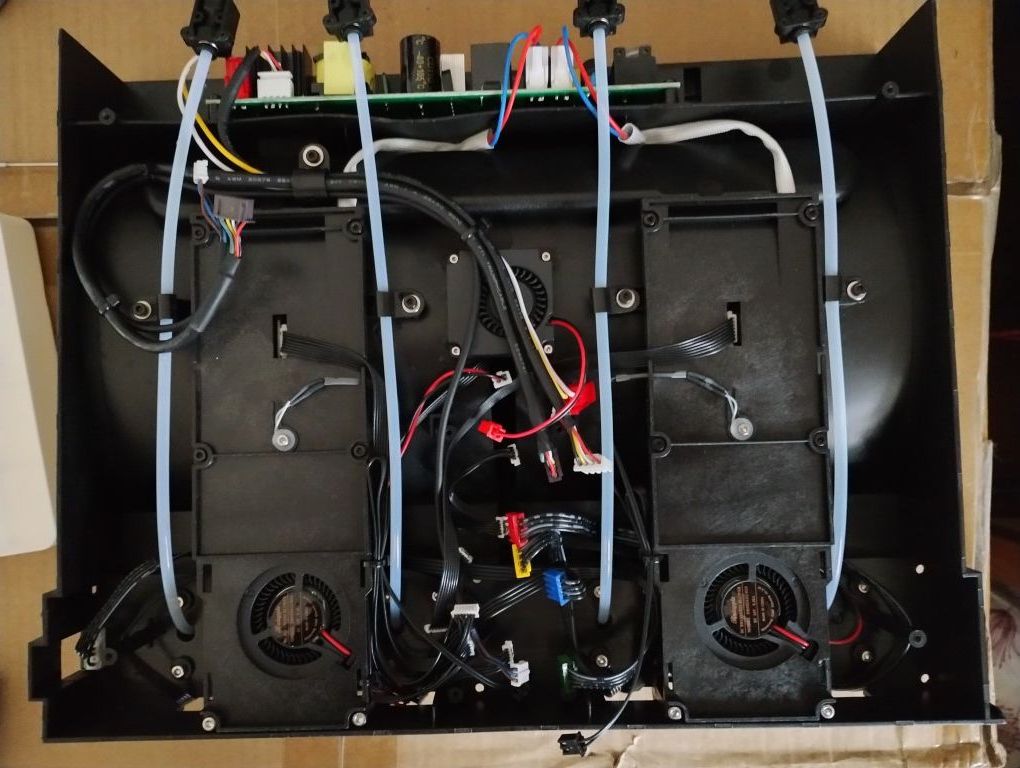

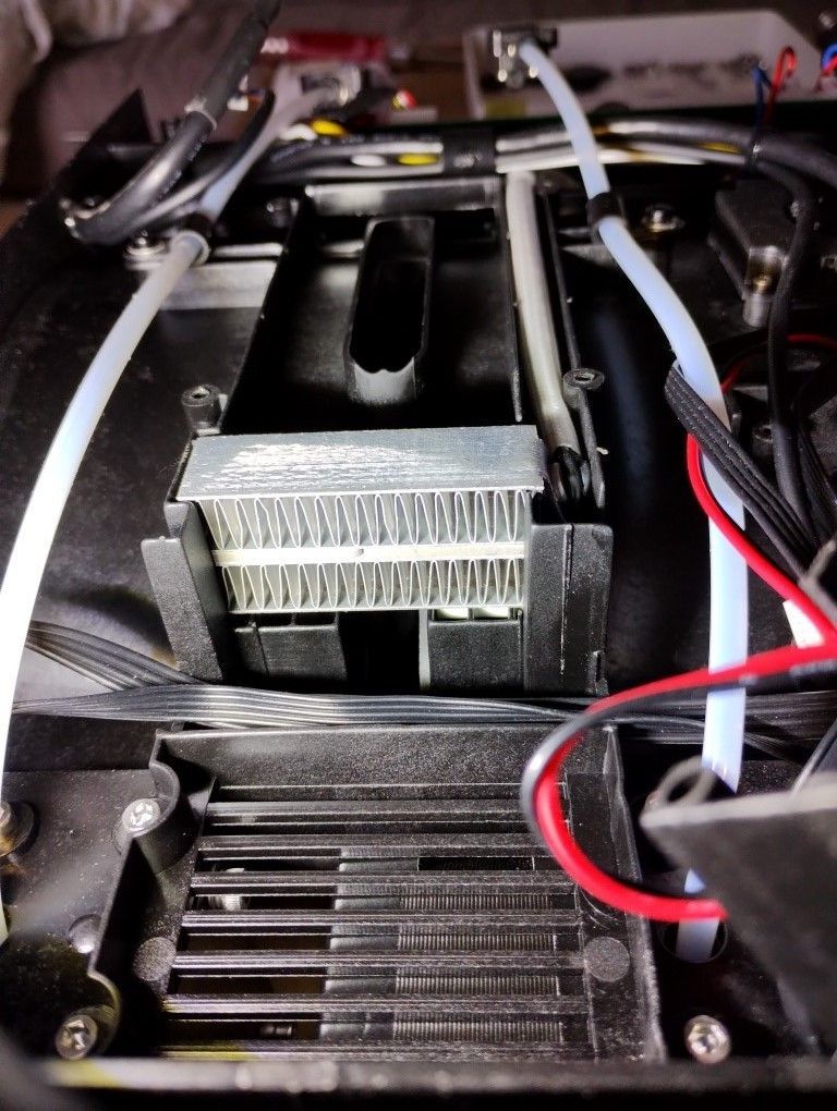

On continue l'exploration de la Qidi Box. Cette fois, on va aller examiner ses entrailles pour tenter d'y lire l'avenir en me prenant pour la Pythie 😄.
Ayant deux Qidi Box (la première non vraiment fonctionnelle), je peux les comparer.

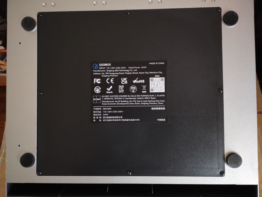

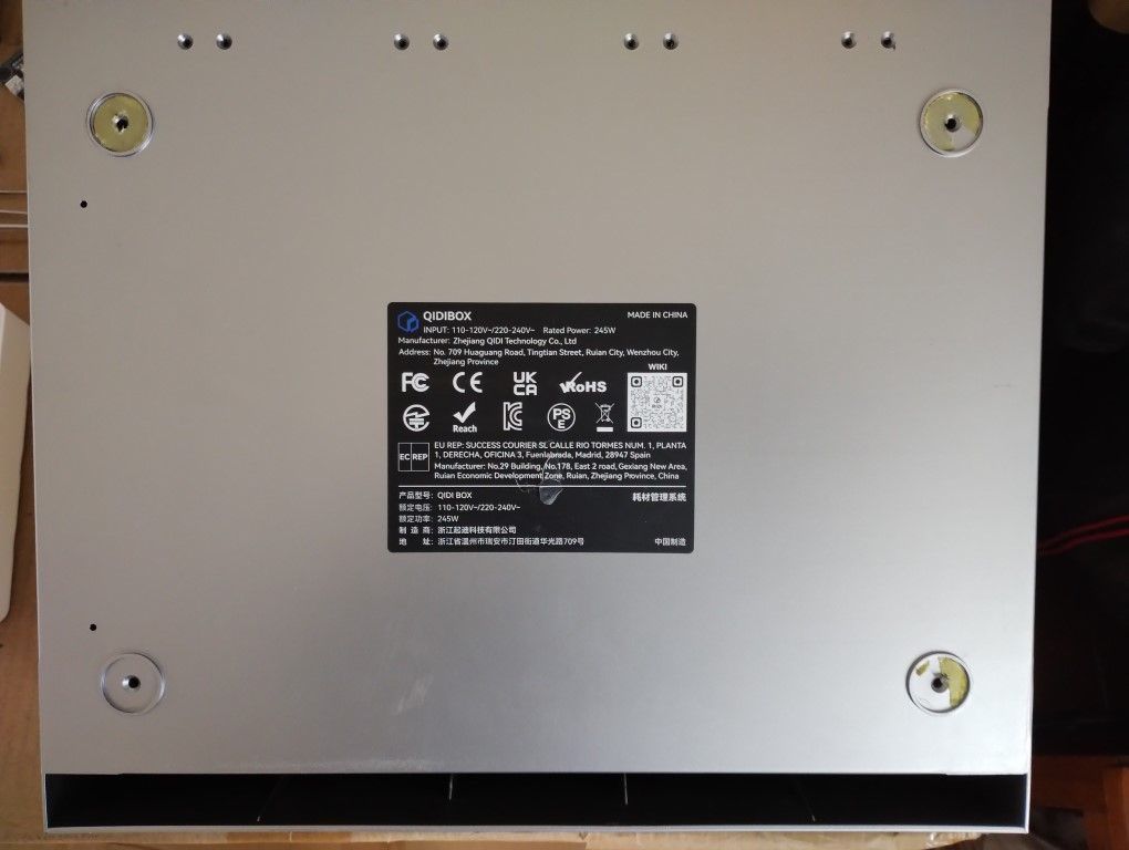

Extérieurement, peu de différences (v1 à gauche, v2 à droite) :

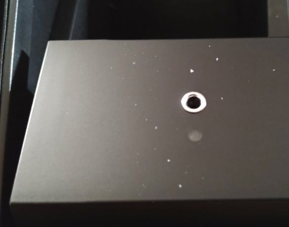

  • le dessous de la nouvelle version comporte une trappe d'accès :
qb1-dessous.thumb.jpg.ee4ed15fdda65f57c3fd54f773bbec8b.jpg qbox-2.thumb.jpg.c924d9eb599eb231b439da2192f89b1e.jpg

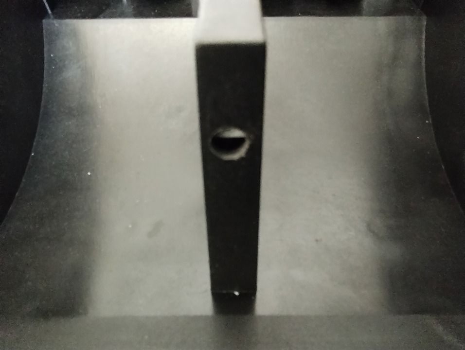

  • l'orifice d'entrée du filament
orifice-netre-filmaent-qbox-v1.jpg.a1bee94d224ad7e413763a68eef6ef8e.jpg orifice-netre-filmaent-qbox-v2.jpg.5489debf3dac4a59add83836d3c5dfaa.jpg

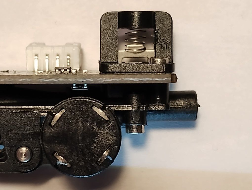

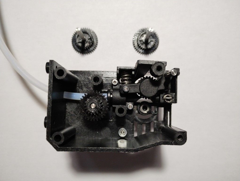

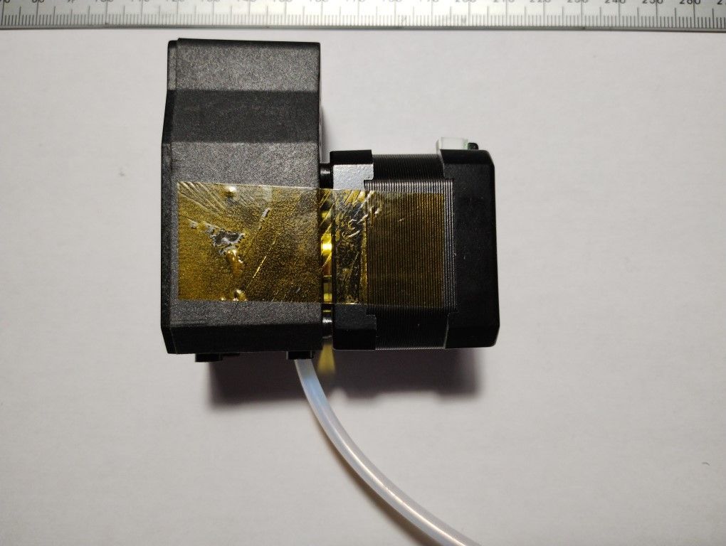

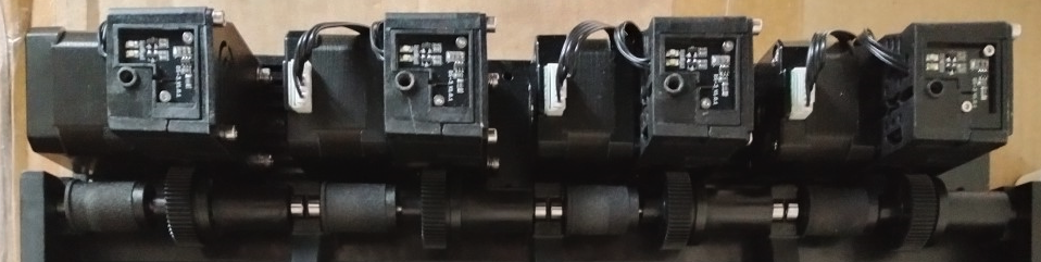

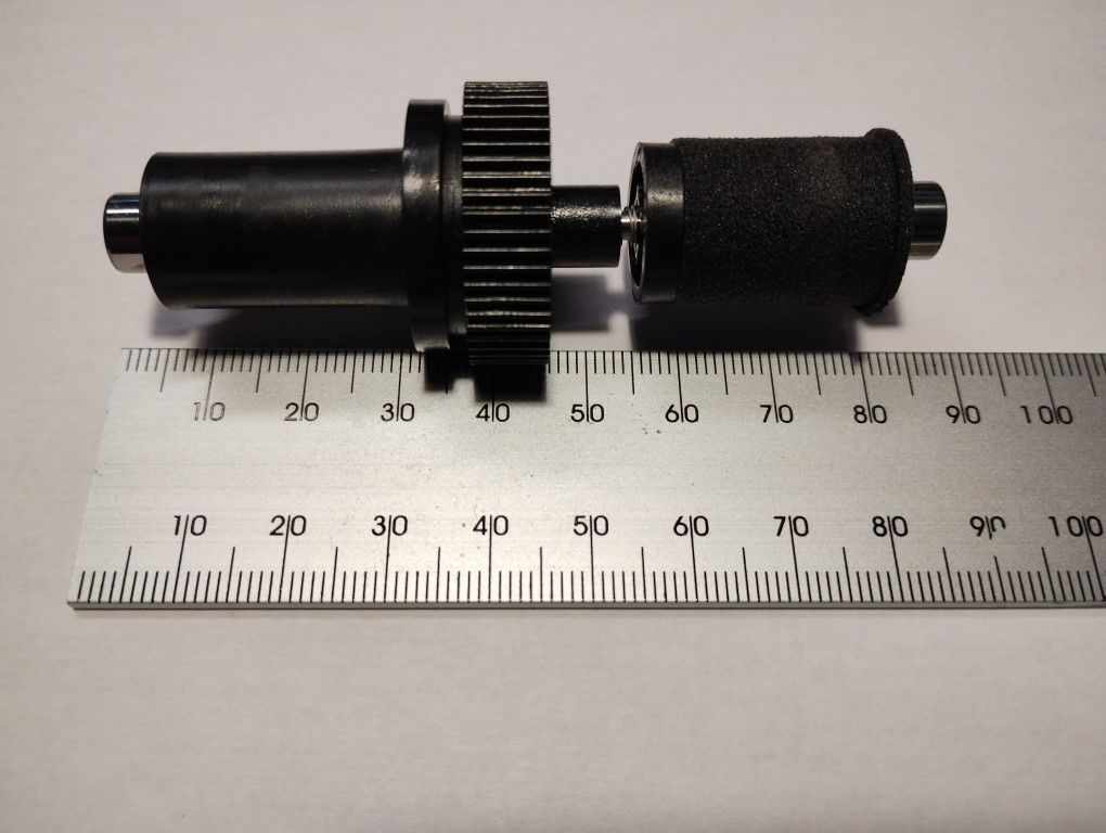

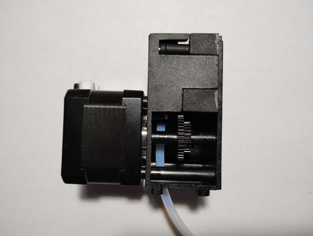

  • sous les galets d'entrainement d'une bobine, la nouvelle version comporte un coussinet en «mousse»
v1-support-rouleau.thumb.jpg.ee8f82b84fa770ebd438d45db0fff709.jpg  v2-support-rouleau.thumb.jpg.03e7e86b844df8bd3708ef3e66f252b1.jpg

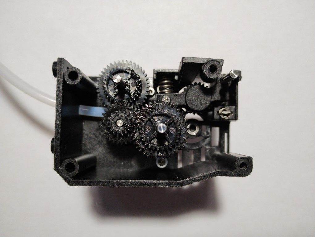

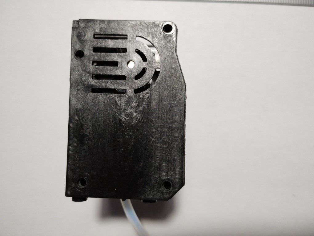

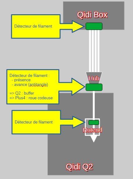

  • le concentrateur (hub) de filament pour la Q2 est différent de celui livré originellement (prévu pour la Plus4), il comporte un buffer :
v1-hub.thumb.jpg.d9c51d62f4ed07d88b4b6b5cf3c6b2d8.jpg repartiteur-1.thumb.jpg.699cda391bdd6f7571e2d3cd3069b25f.jpg

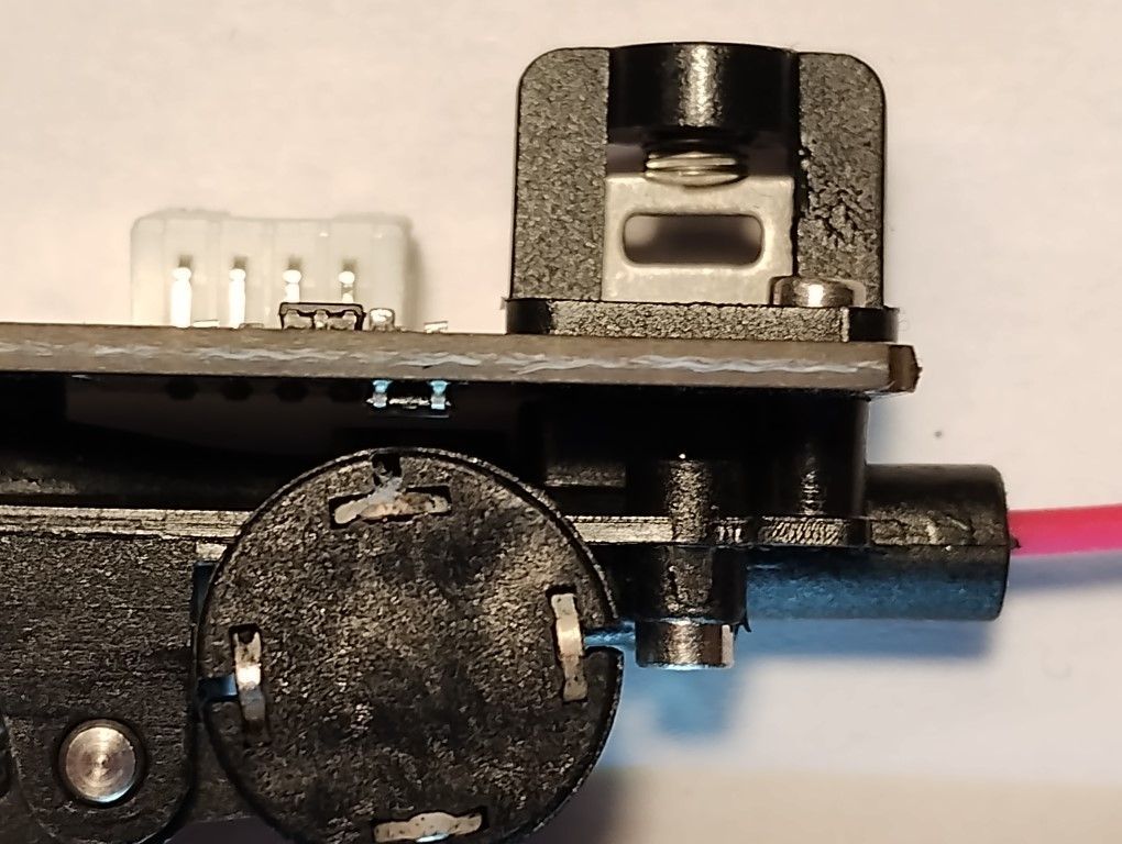

Même si l'ajout d'une trappe d'accès est une bonne chose, ça ne permet réellement des manipulations que sur la carte contrôleur. Les tubes PTFE, au cas où du filament y reste, nécessiteront un démontage complet du boitier.

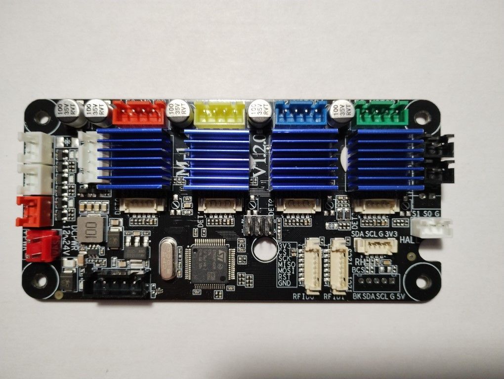

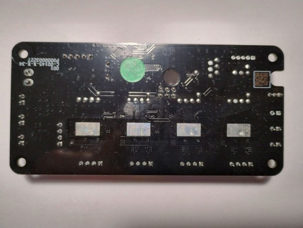

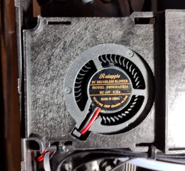

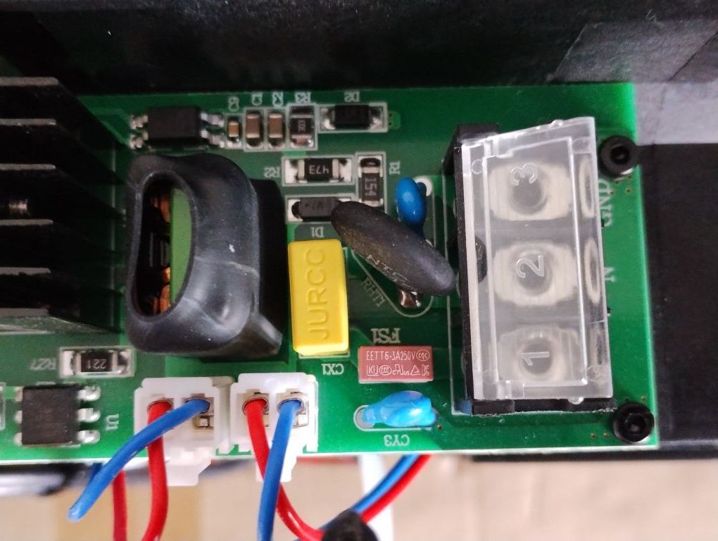

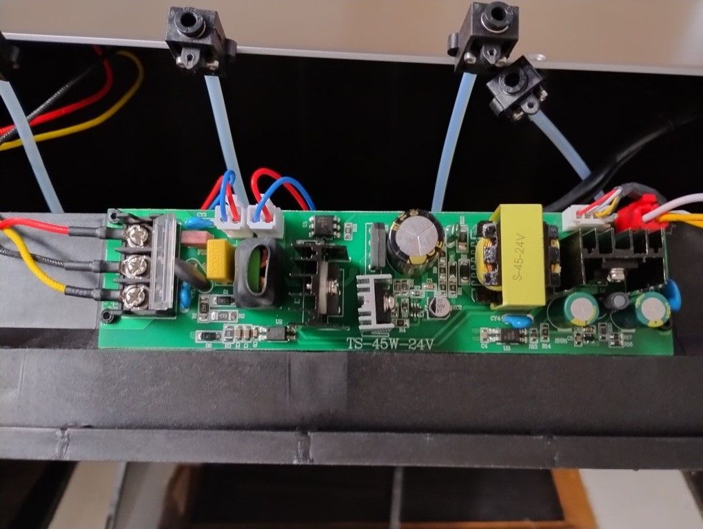

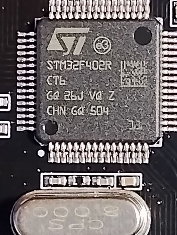

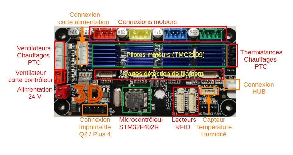

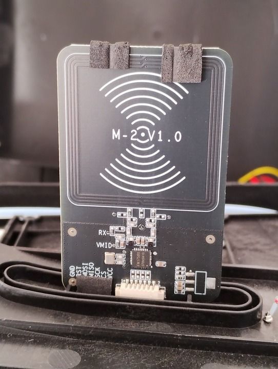

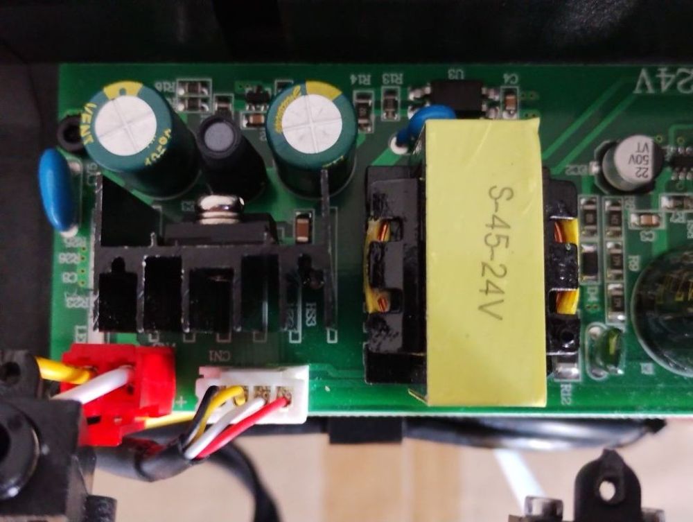

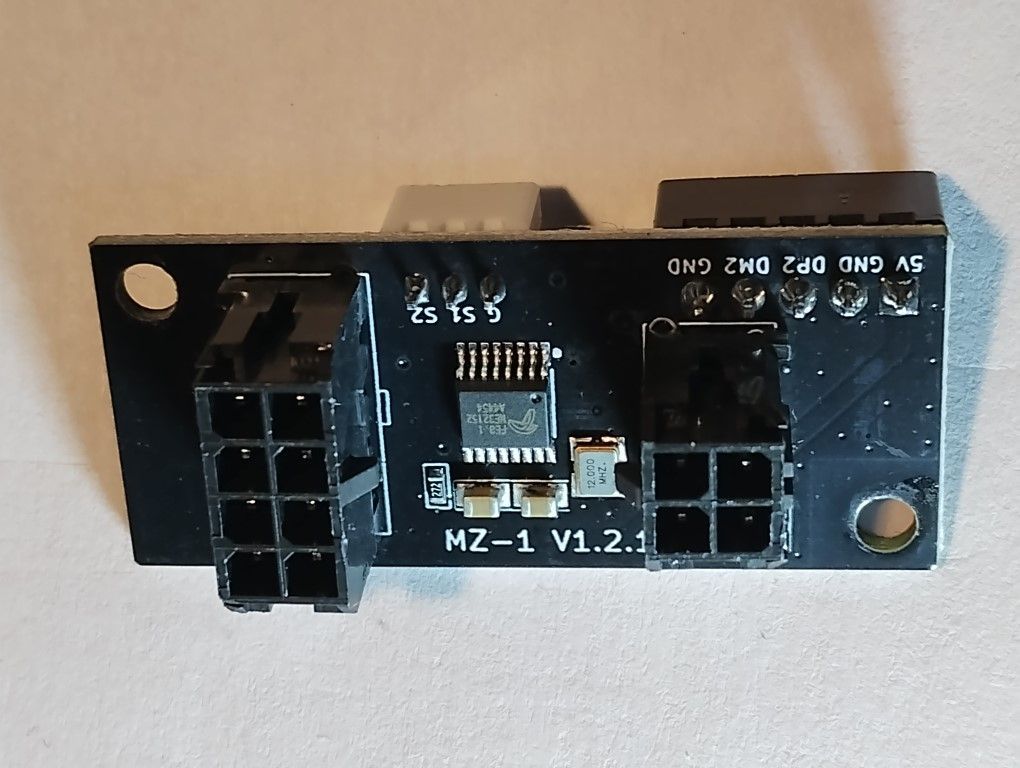

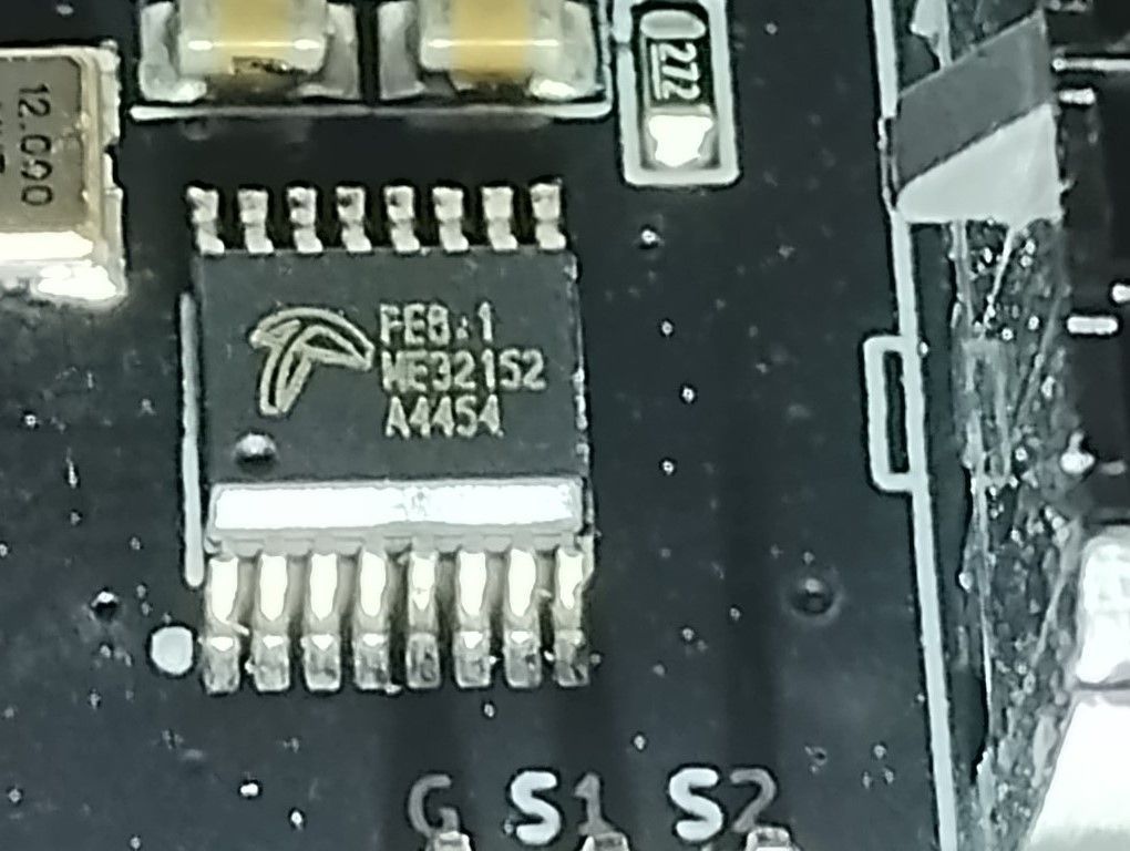

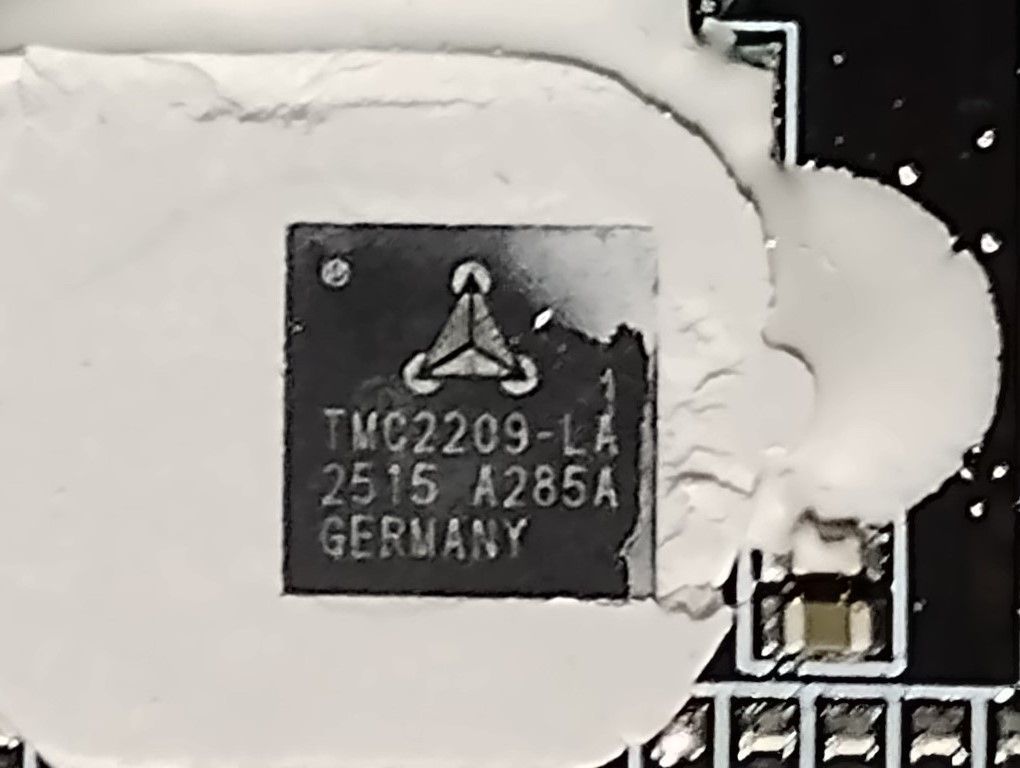

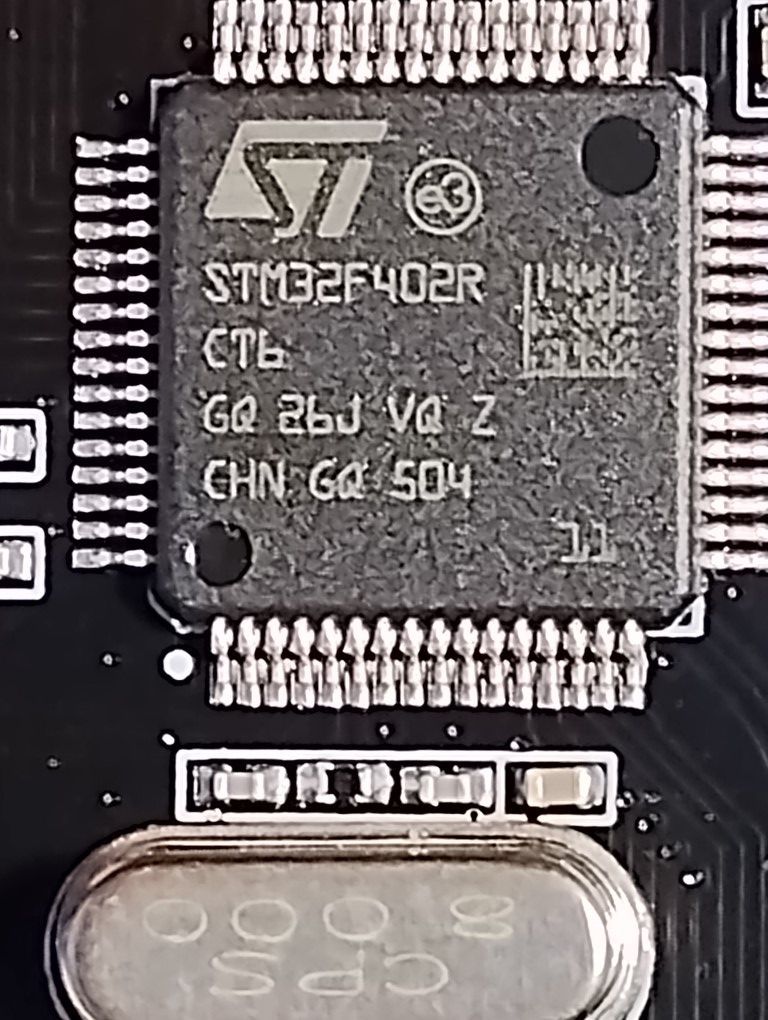

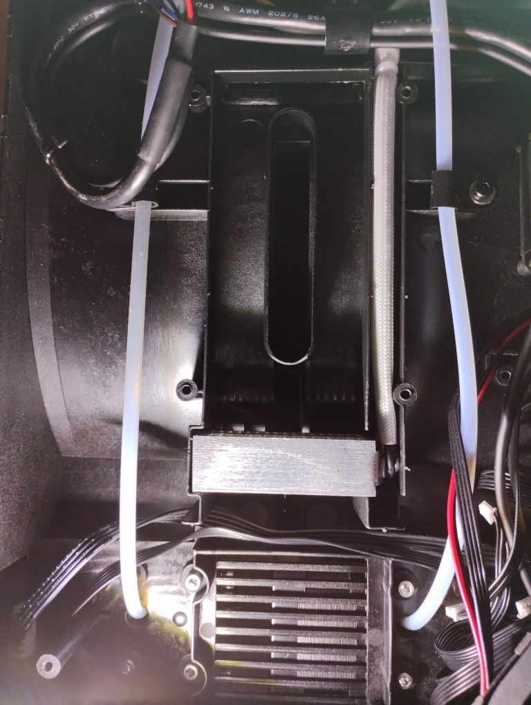

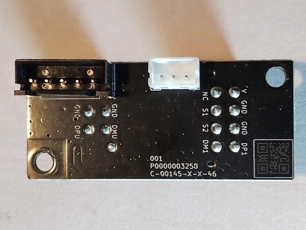

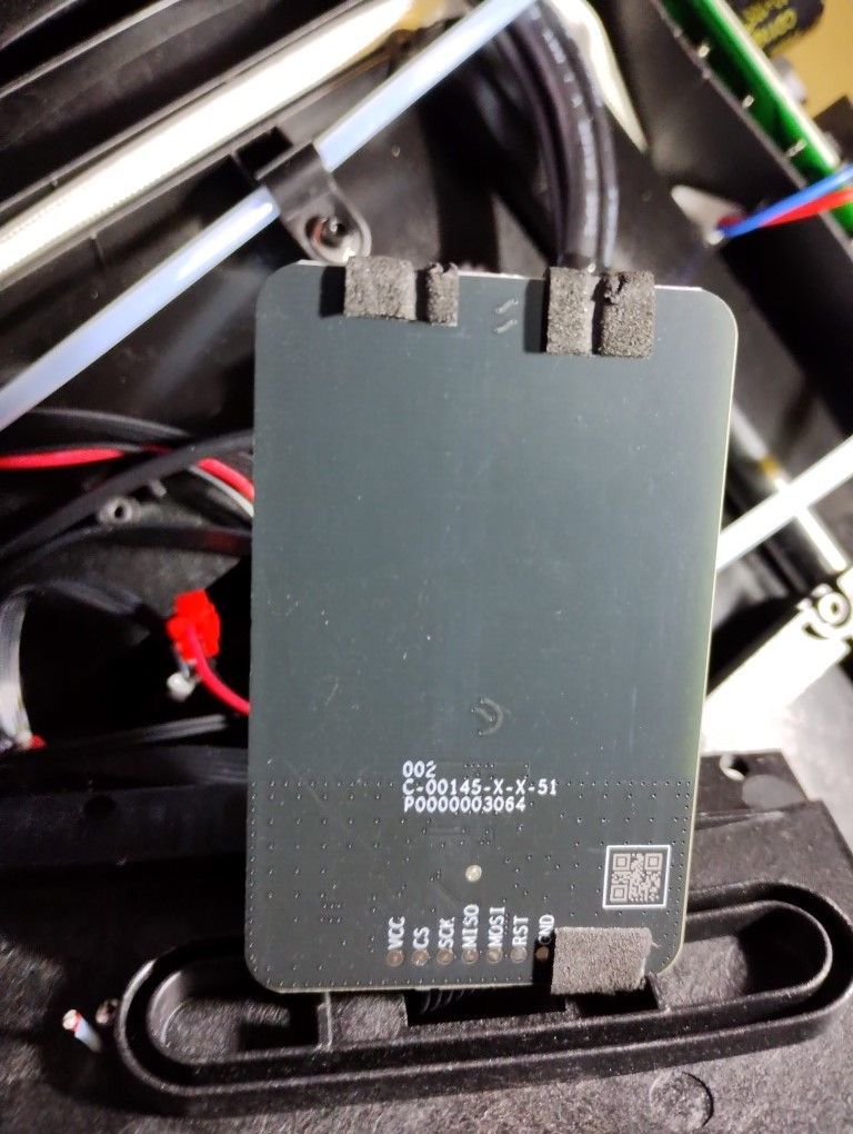

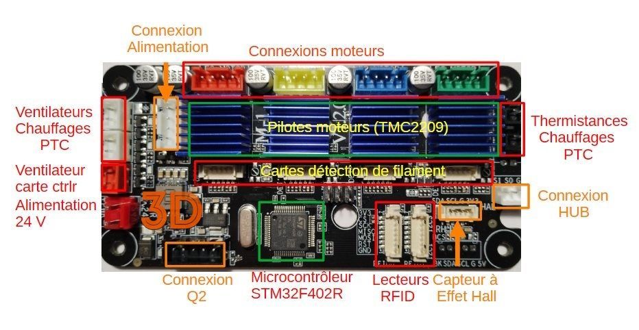

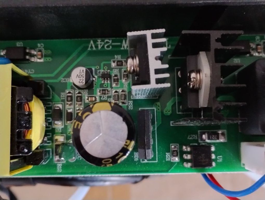

Sur la photo, ci-dessus, on peut toutefois énumérer une partie des composants :
- la carte contrôleur et ses pilotes (drivers), sérigraphiée M-1 v1.2.0
- le ventilateur de refroidissement de celle-ci

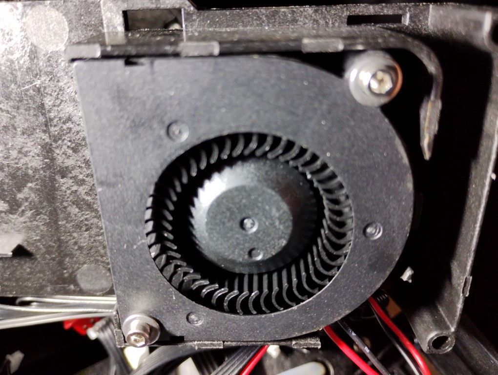

- les deux ventilateurs utilisés pour envoyer l'air chaud à l'intérieur de la Box
- l'alimentation électrique
Démontage / désassemblage
Le démontage du boitier interne n'est pas de tout repos. Il faut juste espérer à ne pas avoir à le faire. De nombreuses vis, certaines cachées (sous les pieds, sous le cache rendant hermétique le capot, sous la carte contrôleur) doivent être retirées. Compter au bas mot, une bonne demi-heure. Une fois celles-ci ôtées, le boitier interne peut être sorti non sans mal.
qb-dmonte-dessus.thumb.jpg.1e1c2ca9d97ac42d03a420ba5f747de7.jpg  qb-dmonte-dessous.thumb.jpg.4f9b86e3b123b1b4777548900b779b7e.jpg
Idem pour retirer le cache au-dessus des moteurs :
cache-moteur-dessus.thumb.jpg.e85da1358c9a89cadf3421271f1ed17f.jpg cache-moteur-dessous.thumb.jpg.6b42dbf822af49eb0f24ca4295aaa03f.jpg
Alimentation électrique
Celle-ci alimente :
  • en tension secteur (230 V ici), les deux PTC (chauffages du boitier),
  • en 24 V (45 W) les moteurs (4), la carte contrôleur, les ventilateurs, etc.
alim-1.thumb.jpg.086111963ce794de181b47f27eff282b.jpgalim-2.thumb.jpg.339663b7bf32b1e5d1740f463a9c7e30.jpgalim-3.thumb.jpg.854ceee8ed4fe7085d78dbc0099a0251.jpg

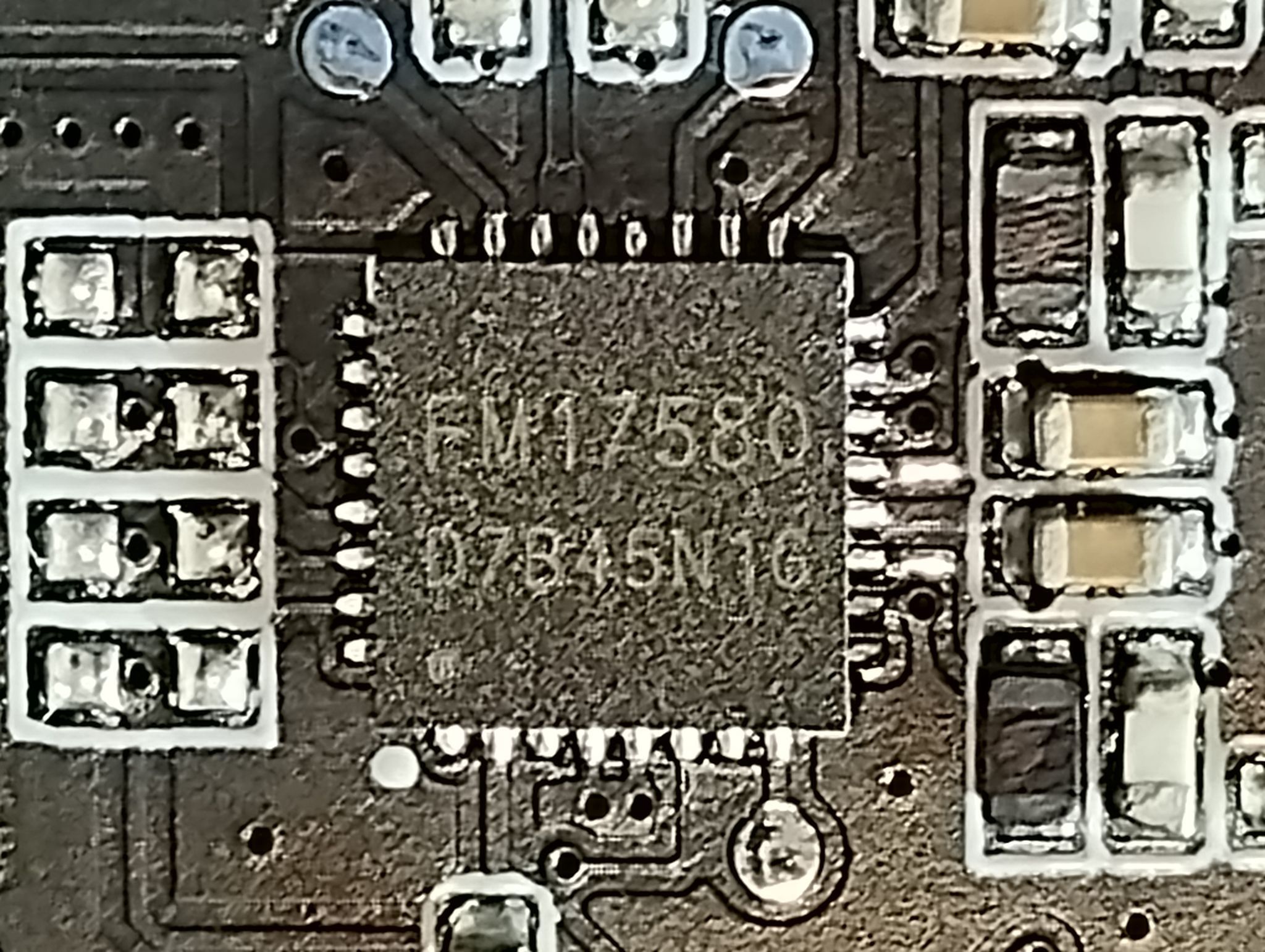

Carte contrôleur
Sérigraphiée M-1 (v1.2.0), c'est elle qui gère les moteurs entrainant les bobines, la ventilation du chauffage, les cartes de détection du filament, la lecture de puces NFC/RFID, les connexions en mode série (USB) vers le concentrateur de filament et vers l'imprimante.
carte-cnx.thumb.jpg.9ac0b6c83fcdb41047430979be7da7e4.jpg carte-pcb-composants-1.thumb.jpg.80345dd0cea0d6b25fcc8c2741021ae0.jpg carte-pcb-dessous.thumb.jpg.df66d255b5d2c4c4f7d752a2e0c68ebd.jpg
Le microcontrôleur est un STM32 : STM32F402R CT6
Les pilotes moteurs sous les radiateurs sont des TMC (TMC2209) utilisés en mode standalone par la configuration (box1.cfg). Qidi n'a pas lésiné sur la quantité de colle thermique.
Platine connexion HUB / Q2
Cette carte est munie d'un hub USB (FE8.1). La prise 4 broches va à la prise 8 broches de l'imprimante, celle de 8 va au hub de filament.
platine-cnx-q2-hub-prise.thumb.jpg.fe604be42f43d1889d9c545eb7621468.jpg platine-cnx-q2-hub.thumb.jpg.280fb79bbcce78593b6cb7c74ac9428c.jpg platine-cnx-q2-hub-composant-electronique-usb-hub-fe8.1.thumb.jpg.e6c6981a130e7ffec3495f83a4abe580.jpg
Éléments de chauffe (PTC)
Deux composants fonctionnant sous la tension secteur. Chacun permet la chauffe de deux bobines à l'intérieur du boitier (65 ° max.). Pour chacun des éléments chauffants, il y a une thermistance permettant la régulation.
ptc.thumb.jpg.a8bc2aa637738871d2a1df628f68259c.jpg ptc-2.thumb.jpg.b249b061311efdef9d879b91ebcd15ce.jpg
La circulation de l'air chauffé est réalisée par deux ventilateurs radiaux 5025 (24 V / 0,2 A). À noter que la cage interne de ces ventilateurs est ajourée (aspire l'air du moteur d'entrainement de bobine).
fan-ptc-2.jpg.7dc2c4a2b138313fa1b68fc6aa121f84.jpg fan-ptc-1.thumb.jpg.6fcef8bdb5e5ed930eda97338ae0bf31.jpg
Lecteur RFID
Deux lecteurs de tags RFID, un pour deux bobines, permettent de détecter un tag RFID d'une bobine Qidi (matériaux, couleur), la puce électronique  est une Fudan FM17580 :
lecteur-rfid.thumb.jpg.753ef31412b13305ee928f09a89b3a9a.jpg lecteur-rfid-chip.jpg.60ba54b077412c2dfe476d9f8773da15.jpg fm17580.thumb.jpg.243cae158cc5930c04825a840079db15.jpg

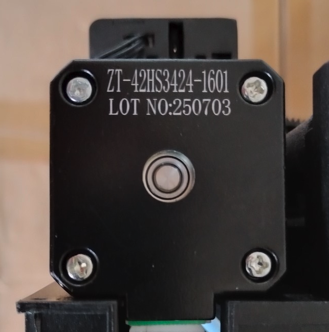

Entrainement bobine
Chaque bobine est entrainée par un moteur indépendant (réf: ZT-42HS3424-1601).
moteurs-4-voies.png.9e6835e81607fb16616bb39291b68495.png nema-42hs3424-1601.png.a9f6ebef5986b95f4186fc887875692a.png
Chacun des moteurs constitue un ensemble regroupé dans une cage plastique. Au-dessus, une carte assure la détection d'un filament introduit et l'allumage d'une LED (blanche / rouge en cas d'erreur). Le démontage est possible, mais nécessite d'être méticuleux, car de nombreux engrenages se trouvent à l'intérieur de la cage plastique.
voie-1.thumb.jpg.9dc218a9169a077b3db20e10f5e5d26e.jpg voie-3.thumb.jpg.e061bd9fbfeebd0ee6b141da244243d5.jpg voie-2.thumb.jpg.2e5e3872748b4480d1eae0333b3ed1e6.jpg voie-4.jpg.ccd2e37826c04c7515391b6d4f5f796f.jpg
L'intérieur avec les engrenages et roulements à billes :
voie-detail-1.thumb.jpg.a74d6192388c5df850bfddf3dbfc4e65.jpg voie-detail-3.thumb.jpg.948bb2fd9fac36e944ca5a311a01bec6.jpg voie-detail-2.thumb.jpg.4376e365ae40a04b77d2954f810446c1.jpg voie-detail-4.thumb.jpg.8f716650a0c34453de5b307a663532b7.jpg
La carte électronique (LED + détecteur filament) :
carte-voie-2.thumb.jpg.e8c27cee202bf05dd107bc7c9337f1e1.jpg carte-voie-1.thumb.jpg.f5cc8bb517f47f9d9756e769ffc0c685.jpg

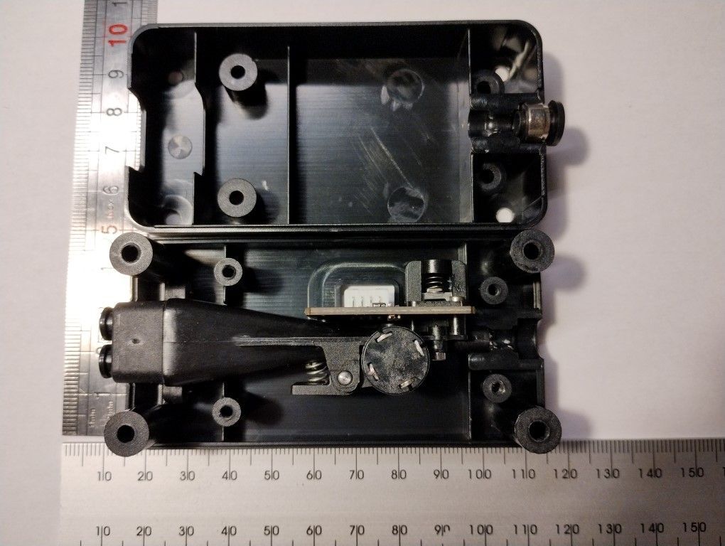

Concentrateur de bobines (hub)
Suivant la version livrée de la Qidi Box, il y a deux modèles de concentrateur de filaments (hub) (à gauche la Plus4, à droite la Q2) :
v1-hub.thumb.jpg.5c1f9b8bb2bcfe75b5d70ea624bdb1e7.jpg repartiteur-1.thumb.jpg.48cc23eb216ac2f1d5b3d7b5108f8e27.jpg
Plus 4
Le mécanisme interne comporte un détecteur de filament (présence / absence) et une roue codeuse (avance / blocage) :
v1-hub-2.thumb.jpg.f58963fe2ef88477e8bd81f1e012e364.jpg v1-interne-6.thumb.jpg.6903731fb062e9c551eb3dd82ec9235d.jpg v1-interne-7.thumb.jpg.ad4e1fa501f4c0b459505c5a0e27ff13.jpg
Q2
Le mécanisme interne comporte le même détecteur de filament, pas de roue codeuse, mais un tampon de synchronisation (buffer) :
repartiteur-details-1.thumb.jpg.4823fec71221db65e221e880fb34c16f.jpg repartiteur-details-6.thumb.jpg.7adf04ac8d34e2ae6a2827aba0c01cc8.jpg
Axe d'entrainement de bobine
Il repose sur deux roulements à billes. Un des galets (démontable en le coulissant) a une surface rugueuse pour faciliter l'accroche. L'autre partie est celle munie de cliquets. C'est «grâce» à ce système qu'un bruit est émis au chargement du filament, système débrayé lors du déchargement.
Astuce: un peu de graisse à l'intérieur permet d'atténuer fortement les clics clics 😉.
v1-entraineur.thumb.jpg.977c797b129b5b3c4100613d6161e2fb.jpg v1-entraineur-2.thumb.jpg.6b4982a8bbd3e5558c62205b3a67733f.jpg v1-entraineur-3.thumb.jpg.6b5deee405d700d658b01b6c400b654e.jpg v1-entraineur-4.thumb.jpg.567c93e225c385da87aa9a6609c45f02.jpg v1-entraineur-5.thumb.jpg.47e0a6f7caa8cc614b947197d785981a.jpg
Capteur effet Hall
Je ne suis pas certain d'à quoi il sert. Je suppose qu'il est utile lors du séchage des bobines. Les bobines tournent régulièrement pour ne pas chauffer qu'à un seul endroit.
Ce capteur mesure la température et l'humidité interne du boitier.
Il est situé en haut sur l'arrière du second séparateur de bobines (les deux autres, le premier et le troisième, contiennent le lecteur RFID). Vue de l'intérieur, de l'arrière, gros plan :
Vue de l'intérieur  capteur-hall-2.jpg.e0aff8f3b60591fce0b2bab352b9d969.jpg capteur-hall-3.jpg.ab782722eadea4ab06a3d5a7e222eadd.jpg

Fonctionnement de la Qidi Box
Le but de ce boitier est de fournir du filament à l'extrudeur situé au niveau de la tête d'impression. Le boitier de Qidi pouvant contenir jusqu'à quatre bobines, il doit être capable de sélectionner celle choisie lors du tranchage.
On peut décomposer le système en plusieurs parties (de la tête d'impression à la Qidi Box) :
  1. l'extrudeur de la tête tire le filament (retire lors des rétractions)
  2. un tube PTFE va de la tête à un détecteur de filament situé dans le concentrateur (hub)
  3. avant le détecteur de filament se trouve un concentrateur regroupant les quatre tubes PTFE provenant de la Qidi Box vers une seule sortie.
    1. avec le hub de la Q2, un système de compensation détectant la compression / tension du filament utilisé. Ce qui permet d'étendre la longueur du tube Bowden d'environ 10 mm de filament supplémentaire. C'est un système de synchronisation.
    2. avec le hub de la Plus4, quand un filament est engagé, un système détecte la bonne fourniture (anti-blocage /antitangle)
  4. le système interne de la Qidi Box qui, à l'aide de quatre moteurs, entraine la bobine choisie (≃ extrudeur). Il sert également à rembobiner le filament sur la bobine lors des changements de bobines.
Une petite animation montrant ce qui se passe lors d'un changement de bobine :
  • Avant un changement de bobine, le filament à retirer est coupé. Il en reste donc un morceau au-dessous de la coupe dans le heatbreak et la buse.
  • Il est ensuite rétracté une quinzaine de centimètres avant le concentrateur.
  • Le nouveau filament est engagé puis pousse le reste de filament pour pouvoir poursuivre l'impression.
Avec la Qidi Box, plusieurs détecteurs de filament sont nécessaires au bon fonctionnement :
  1. dans la Qidi Box, le capteur sert à la fois à détecter qu'un filament est engagé ou qu'une bobine est vide. Pour ce dernier cas, il y a encore du filament qui court jusqu'à la buse. En cas de changement de bobine, le reste de filament est extrudé jusqu'à ce que le détecteur situé au niveau de la tête constate qu'il n'y a plus de filament, ce qui provoque une pause. On ne gâche pas de matériau.
  2. à la sortie du concentrateur, il sert à vérifier le bon écoulement du filament et lors du changement de bobine à détecter que le filament est bien engagé : le logiciel gère combien il faut encore extraire de filament lors d'un retrait ou combien il faut en pousser pour atteindre la tête.
  3. dans la tête d'impression, il sert de « classique » détecteur de fin de filament si la Qidi Box n'est pas utilisée. Sinon, il fonctionne en association avec le n°2 ci-dessus.
Pour la Plus4 (je n'ai pas ce modèle), il y a un autre détecteur à l'entrée du tube PTFE qui va jusqu'à la tête. Ce capteur est utilisé pour détecter le bon écoulement du filament (antitangle).

La Qidi Box à chaque démarrage de l'imprimante, vérifie le chargement des filaments (c'est débrayable via une option). Elle charge chacun des filaments à tour de rôle jusqu'au hub, puis le rétracte pour le parquer une quinzaine de centimètres avant celui-ci en position d'attente.

Dernière remarque : lors du retrait d'une bobine via l'option de l'écran, il vaut mieux maintenir le filament qui se rembobine. Sinon de nombreuses spires vont se dérouler avec le risque que l'une d'elle passe au-dessous d'une autre et entraine un nœud dans la bobine. Pour ce souci, on peut ajouter une modification sur l'entrée du filament (un morceau de PTFE ≃ 10 centimètres) qui freinera le filament extrait (par exemple, un truc du genre https://makerworld.com/fr/models/1899113-filament-saver-for-qidi-box-v2-ptfe-guide#profileId-2100788 )

Et la question qui plombe le moral, combien de temps d'impression et qu'elle quantité de filament ce petit Benchy arc en ciel?
Modifié (le) par pat30
Je dirai que quand on aime on ne compte pas 🤭
Ok je -->
  • Haha 1
il y a 52 minutes, jcjames_13009 a dit :
Ok je -->
oui, mais...
Je sais bien qu'il y a la perspective, mais la tour de purge semble plus grosse que le modèle.
Attention, même si la tour de purge fait la même hauteur que le modèle, elle a des parois extrêmement fines, je dirais un périmètre et des lignes à l'intérieur.
Il faudrait voir ce que donne le trancheur sur les quantités de filament consommées pour la tour de purge
A+
JC
Ajout copie écran
il y a 13 minutes, Julien a dit :
+ les déchets de purge !
C'est poops + tour de purge obligatoire ou alors poops suffit ?
Je n'ai pas de machines avec AMS, mais une Palette 3 Pro, donc tour de purge pour avoir la bonne couleur au bon moment.
Par contre sur mes BCN3D en IDEX je ne fais que les poops et ca marche très bien, même si ce n'est que 2 buses / couleurs.
Il y a 22 heures, pat30 a dit :
En temps d'impression, c'est plutôt rapide, car il n'y a pas de changement de couleur dans une couche.
QidiStudio :
Donc, plus de filament «gâché» en purges (≃7 g) et tour de purge (≃ 7,5 g) que pour le Benchy seul (≃11,3 g). Je n'ai, pour le moment, effectué aucune «amélioration» dans le trancheur.
Pour un Benchy, réellement multicouleur, imprimé sur la Anycubic Kobra S1, le temps d'impression avec le nombre de permutations de couleurs est stratosphérique (14 h 45 min en tout) :
benchy-4-couleurs.thumb.jpg.c3dd94432eac0d78bf23c1e582c81c35.jpg benchy-couleurs-1.png
Seules les imprimantes munies de plusieurs têtes sont capables de produire moins de déchets.
Modifié (le) par fran6p

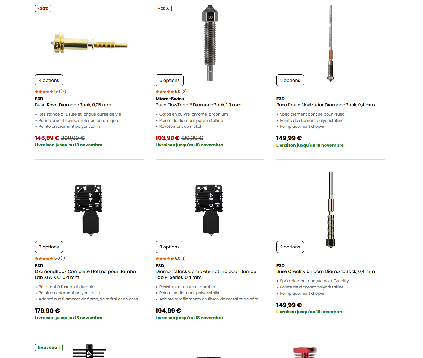

Ce qui m'étonne dans cette "guerre" de mulitibobine c'est qu'aucun fabriquant n'est amélioré pour remettre a l'ordre du jour les hotends Diamond, sur papier c'est la perfection.
il y a 24 minutes, pat30 a dit :
Si regarde entre autres chez E3D ils élargissent leur gamme (diamond back)
mais les prix suivent.
https://www.3djake.fr/recherche?keyword=diamondback
même pour les A1, pour la A1 mini, c'est quasiment le prix de l'imprimante !!

Il y a 2 heures, hyoti a dit :
😅 pas celles là de hotends diamond,  une buse à 3 ou 5 filaments:
https://reprap.org/wiki/Diamond_Hotend
Ça n'a jamais décollé, il paraît que ça se bouchait souvent, j'aimerai bien tester un jour.
