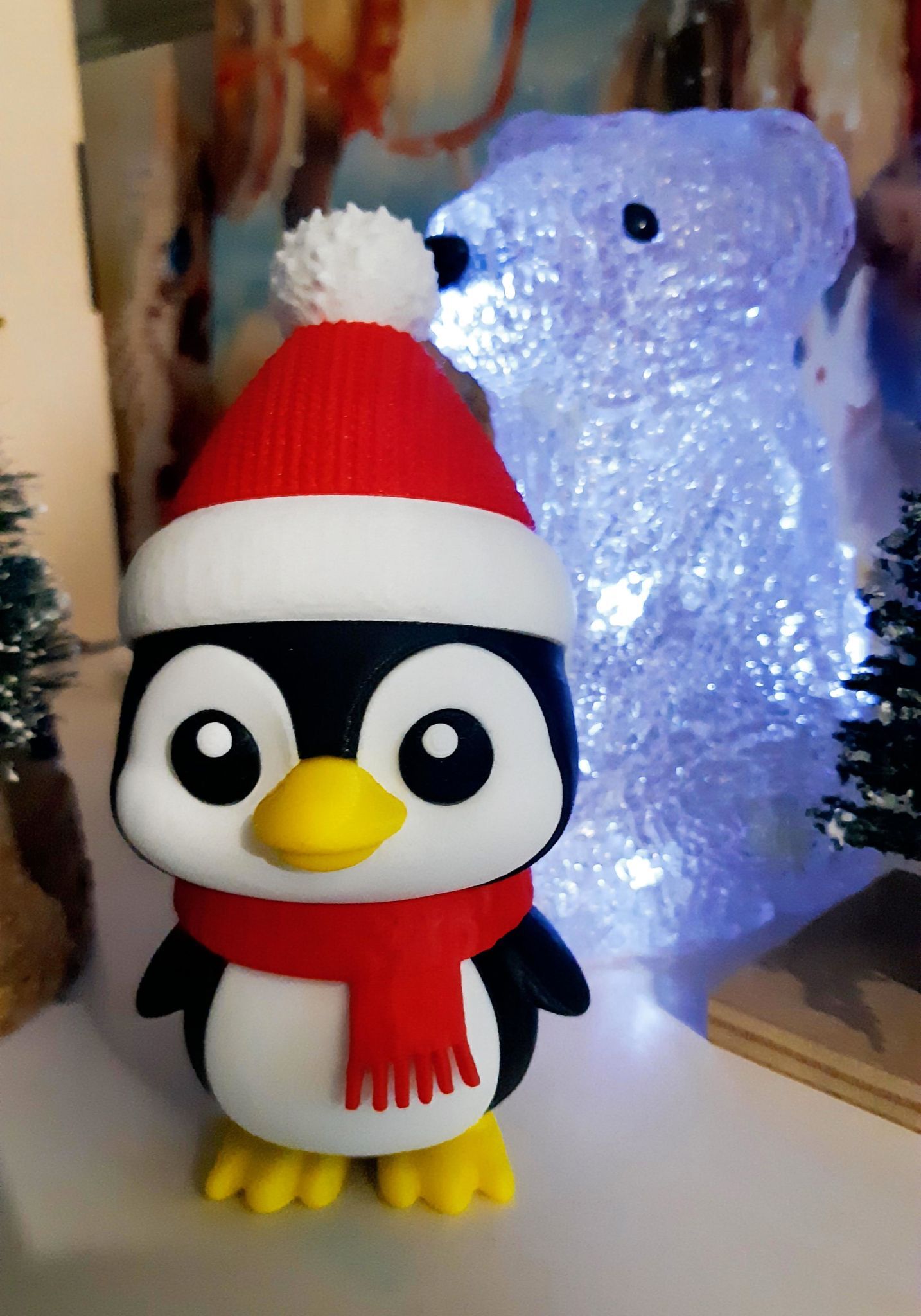

vap38 Posté(e) Novembre 24, 2025 Posté(e) Novembre 24, 2025 (modifié) voici un pingouin imprimé avec la QIDI et la BOX pour notre ami @fran6p c'est bientôt Noël tout c'est bien passé facilité par le changement de bobines. Quand tout fonctionne c'est super (touche à rien pti con Modifié (le) Novembre 24, 2025 par vap38 4 2
fran6p Posté(e) Novembre 24, 2025 Auteur Posté(e) Novembre 24, 2025 @vap38 Il me plait beaucoup ce pingouin, tu aurais le STL ou un lien ? Je connais des petits enfants, petits neveux et nièces qui seraient ravis .
vap38 Posté(e) Novembre 24, 2025 Posté(e) Novembre 24, 2025 J'ai réalisé avec QDISlicer quatre planches pour les différentes couleurs à imprimer c'est plus simple à gérer en impression. Les pièces du personnage sont assemblées avec des clés imbriquées dans chaque pièces. hélas mon fichier 3mf préparé ne passe pas trop gros ! le pingouin 1 1
Julien Posté(e) Novembre 24, 2025 Posté(e) Novembre 24, 2025 Merci pour le lien du pingouin et de ses copains. Donc pas de changement de filament pendant l'impression, mais entre les plateaux. Ca va, la Box n'a pas été trop mise à l'épreuve ! 1 1 1

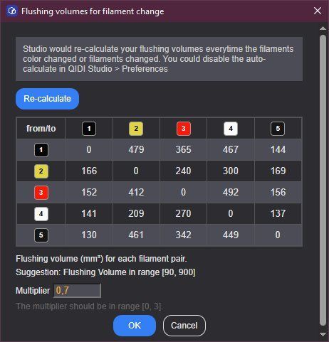

fran6p Posté(e) Novembre 28, 2025 Auteur Posté(e) Novembre 28, 2025 (modifié) Test d'un pingouin «xmas» (différent de celui de @vap38), le lien : https://www.printables.com/model/835728-cute-penguin-with-scarf-and-beanie-hat Réduit à 50 % en volume (histoire de gâcher du filament, mais pas trop quand même ). Trois cent soixante (360) permutations de filament , presque dix-huit heures d'impression (en réalité cela a pris plus de vingt-et-une heures). Aperçu du trancheur Qidi Studio : Les quatre minifigurines se tenant fièrement sur le plateau : Quantité de matières utilisées (les estimations du trancheur sont assez proches, sauf pour les purges qui à mon avis ne prennent pas en compte les transitions de couleurs) : figurines : 71 g tour de purge : 29 g purges plus support : 130 g (la boite de récupération des déchets était pleine et j'ai dû en enlever durant l'impression, car cela commençait à bloquer le conduit d'évacuation ) Soit quasiment 70 % de gâchis (71 / 229) . La vidéo timelapse : Modifié (le) Novembre 28, 2025 par fran6p 2 1
V3DP Posté(e) Novembre 28, 2025 Posté(e) Novembre 28, 2025 @fran6p Superbe ! Coté volume de filament, ce n'est pas beaucoup mieux que ma vielle Palette 3 Pro qui ne fait pas de "poops" mais uniquement une tour de purge (conséquente). Par contre, ca semble bien plus fiable, la moindre erreur de synchro et tu as la mauvaise couleur au mauvais moment avec la Palette. Tu as essayé de purger dans les supports et l'infill, ne serait-ce que sur le slicer pour voir le gain de matière ?
fran6p Posté(e) Novembre 28, 2025 Auteur Posté(e) Novembre 28, 2025 il y a 37 minutes, V3DP a dit : Tu as essayé de purger dans les supports et l'infill, ne serait-ce que sur le slicer pour voir le gain de matière ? C'étaient les options activées : Les paramètres de transition entre couleurs : 1
V3DP Posté(e) Novembre 28, 2025 Posté(e) Novembre 28, 2025 @fran6p Donc 70% de pertes, sauf si on ne fait pas la tour de purge (ce qui pourrait être jouable vu les volumes purgés - similaires à ceux de ma palette-), qui ferait quand même 50 % de pertes. Ca fait réfléchir à utiliser du multi couleurs, sauf juste pour des matériaux de support différents - et là une double extrusion est bien plus performante, surtout une IDEX. Mais les résultats sont très jolis pour autant.
