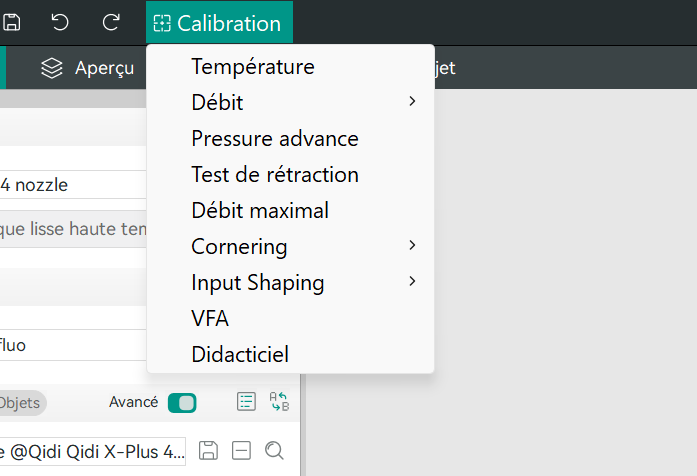

V3DP Posté(e) Novembre 6, 2025 Posté(e) Novembre 6, 2025 il y a 21 minutes, Jean_Luc a dit : Et aussi calibrer le débit et la MVS. Dans Qidi Studio, il y a un menu calibration. Dans Orca Slicer Il faut réaliser la calibration du Flow rate (débit de matière en anglais) et du Max Vollumetric Speed. A faire une fois que la calibration de la température est faite. Avant de calibrer le flow rate, il convient de mesurer le diamètre réel du filament en question et de le mettre à jour dans le slicer. La MVS est le débit maximum que la buse + extrudeur peut atteindre pour ce filament à la température choisie. Cela permet d'éviter les sous extrusions tout en maximisant la vitesse d'impression. Tant qu'à faire, faire aussi la calibration du Pressure Advance (pour minimiser les blobs et le stringing au moment des rétractions) La photo de la première couche de ta pièce permettrait de t'orienter plus finement sur ton problème de warping.
Jean_Luc Posté(e) Novembre 7, 2025 Auteur Posté(e) Novembre 7, 2025 Il y a 21 heures, V3DP a dit : Dans Qidi Studio, il y a un menu calibration. Dans Orca Slicer Il faut réaliser la calibration du Flow rate (débit de matière en anglais) et du Max Vollumetric Speed. A faire une fois que la calibration de la température est faite. Avant de calibrer le flow rate, il convient de mesurer le diamètre réel du filament en question et de le mettre à jour dans le slicer. La MVS est le débit maximum que la buse + extrudeur peut atteindre pour ce filament à la température choisie. Cela permet d'éviter les sous extrusions tout en maximisant la vitesse d'impression. Tant qu'à faire, faire aussi la calibration du Pressure Advance (pour minimiser les blobs et le stringing au moment des rétractions) La photo de la première couche de ta pièce permettrait de t'orienter plus finement sur ton problème de warping. Je te remercie, j'essai dans le Week end et je vous tiens au courant.

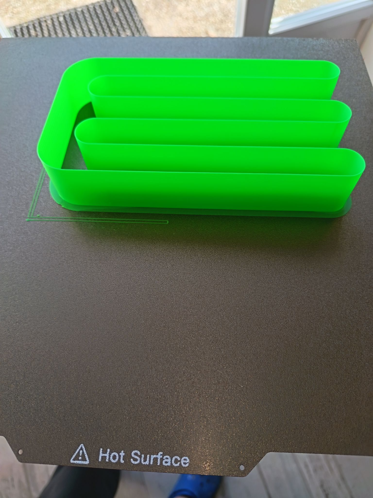

Jean_Luc Posté(e) Novembre 8, 2025 Auteur Posté(e) Novembre 8, 2025 @V3DP et @Premium, voila les photos de la 1ère couche et surtout les 2 angles qui posent défaut. 1
hyoti Posté(e) Novembre 8, 2025 Posté(e) Novembre 8, 2025 Elle est où la première couche ? filament hyper transparent, je vois rien. Quelle épaisseur ? 1
V3DP Posté(e) Novembre 8, 2025 Posté(e) Novembre 8, 2025 @Jean_Luc La première couche est bien régulière. Peut-être un poil pas assez serrée : dans l'angle bas droit qui a décollé, on voit les lignes, même si elles sont jointives alors qu'au centre on ne voit rien. Peut-être régler le Z offset plus serré de 2 ou 3 1/100emes. Il faudrait examiner le mapping du plateau après avoir fait le mesh bed leveling. Tu as peut-être les coins qui sont trop bas et pas bien compensés. Tu as fait les calibrations de ton filament ?
Jean_Luc Posté(e) Novembre 8, 2025 Auteur Posté(e) Novembre 8, 2025 il y a 1 minute, V3DP a dit : @Jean_Luc La première couche est bien régulière. Peut-être un poil pas assez serrée : dans l'angle bas droit qui a décollé, on voit les lignes, même si elles sont jointives alors qu'au centre on ne voit rien. Peut-être régler le Z offset plus serré de 2 ou 3 1/100emes. Il faudrait examiner le mapping du plateau après avoir fait le mesh bed leveling. Tu as peut-être les coins qui sont trop bas et pas bien compensés. Tu as fait les calibrations de ton filament ? Non, je suis en total panique, j'essaye de faire la tour de température, mais je ne sais pas ou faire les choses sur Qidi studio, oups, désolé.
Premium Posté(e) Novembre 8, 2025 Posté(e) Novembre 8, 2025 Ce que tu montres est typiquement un warping de température ambiante trop basse et pièce trop massive. Mets un brim de 20 tours on 1cm ou des pastilles d'accroche dans les angles. De la laque si tu as Change tes paramètres de tranchage pour un dessous d 0,6mm et des murs de 0,8mm avec un remplissage de 15% Porte fermée, machine bien chaude tu lances l'impression et surveille comment ca se passe. Les coins doivent coller dès le début, s'ils ne collent pas à la plaque, ce n'est pas la peine de continuer. Tu peux aussi t'assurer que ton 0 est bon avec un pied à coulisse numérique, tu décolles le premier tours de l'impression et mesure l'épaisseur de la couche. Tu dois trouver 0,20mm +/- 0,03mm partout (attention à ne pas mesurer des éventuels défauts comme dans les angles) Ce que tu montres est typiquement un warping de température ambiante trop basse et pièce trop massive. Mets un brim de 20 tours on 1cm ou des pastilles d'accroche dans les angles. De la laque si tu as Change tes paramètres de tranchage pour un dessous d 0,6mm et des murs de 0,8mm avec un remplissage de 15% Porte fermée, machine bien chaude tu lances l'impression et surveille comment ca se passe. Les coins doivent coller dès le début, s'ils ne collent pas à la plaque, ce n'est pas la peine de continuer. Tu peux aussi t'assurer que ton 0 est bon avec un pied à coulisse numérique, tu décolles le premier tours de l'impression et mesure l'épaisseur de la couche. Tu dois trouver 0,20mm +/- 0,03mm partout (attention à ne pas mesurer des éventuels défauts comme dans les angles) Si tu n'as que 2 angles qui posent problème regarde si ce sont les angles proches de la porte (zone plus froide) ou si ce n'est pas un ventilateur interne qui ventile la pièce
