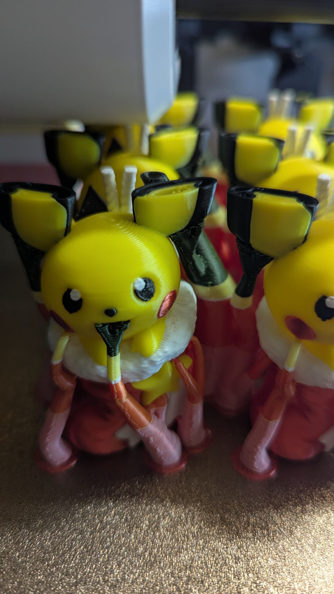

@hyoti quand je faisait des figurine multi color sur la K2 Plus ou la A1 mini je m'arrangais le plus souvent pour en faire full plateau histoire d'amortir la matière perdu 😄 donc principalement quand j'avais des demande de série

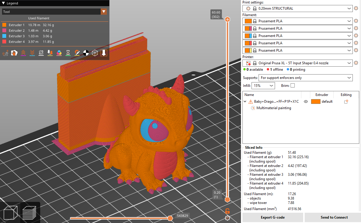

Je double confirme, après test de tranchage pour la XL avec tous les paramètres par défaut j'ai :
Soit 23g dans la purge pour un objet de 28g. Les toolchangers c'est quand même 'achement plus efficace. 😉
EDIT: J'ai tronqué involontairement le temps d'impression qui est quand même un paramètre important... 3h30 🙂
