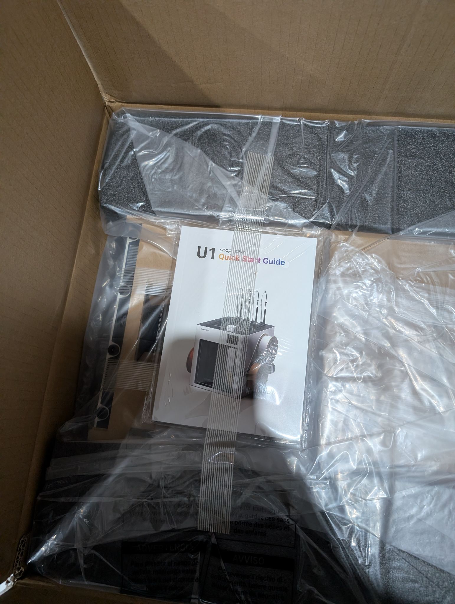

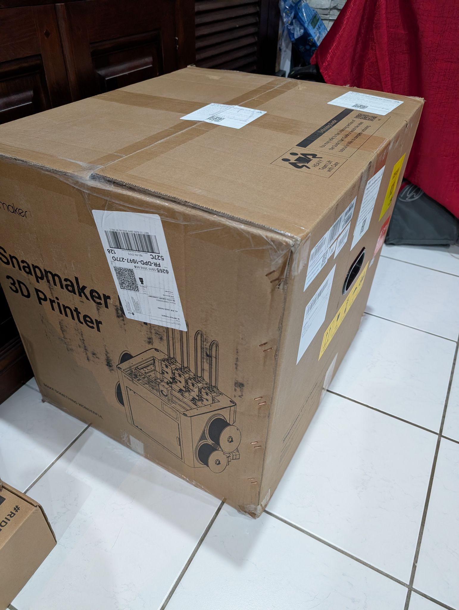

MrMagounet Posté(e) jeudi à 18:20 Posté(e) jeudi à 18:20 (modifié) J'ai reçu ce jour ma Snapmaker U1 faisait patie du premier batch de livraison pour les backer du Kickstarter, la U1 etant tellement prometteuse sur papier que j'ai pas résisté et j'ai sortie la CB en Aout pour la commander. Livraison du Colis par DPD ce n'est pas la société de livraison que je préfère mais tout c'est bien passer, la machine est très bien emballer et le guide rapide est directement présent sur le dessus. étant donné que cette journée est aussi mon anniversaire je ne commencerais les test et le montage que Samedi car autant prendre des photos voir vidéo au calme. Je m'arrête donc la pour ce soir mais je reviens le plus vite possible pour commencé à vous remonter des infos impressions de la machine et photos. Alors le montage est très simple et bien documenté dans le guide rapide en couleur très belle qualité et multi-lingue, suivez bien les étapes dans l'ordre et tous ira bien, petit conseil quand même lors de phase de re-tension des courroies ne resserrer pas trop les vis une fois la procédure faite, et avant de démarrer l'imprimante la premier fois place manuellement la tête bien dans le coin avant gauche sinon vous risquez d'avoir une erreur lors des contrôles et calibration initial ;). Je mettrais plus de photo de l'imprimante lors de la phase de montage sur l'article du test, mais voici la machine assemblé. Bon alors Premier retour à chaud l'imprimante imprime vraiment super bien sur mon premier test, qui est le petit dragon 4 couleur proposer en test par Snapmaker sur la U1, celui ci imprimer avec les 4 bobines de PLA RFID SnapSpeed de 500gr. Voici bon le résultat de la première impression qui est en couche de 0.2mm. Maintenant a savoir le firmware d'origine en v0.8 contient des bug sur l'appairage cloud (SanpOrca et Appli mobile) et les communication Wifi pour résoudre ce soucis je vous invite a vous rendre sur le site Snapmaker prendre le dernier firmware en V0.9 le placer sur un clé USB et demande une MaJ manuelle en local, ceci va mettre a jour le firmware et après le soucis est réglé, je ne sais par contre si cela résout la soucis de MaJ en OTA par la même faudra attendre la prochaine MaJ pour être sur mais je pense que oui. Ensuite SnapOrca est pas trop mal mais il comporte encore des bug dont une lenteur importante lors du tranchage d'une pièce multi-color, j'en aurais plus a dire après des test plus approfondit Les test du jours sur différrents pièces multi color importer ou paint via SnapOrca ce sont soldé par un echec lors du changement de tête, ceci n'est pas réellement lié a l'imprimante mais au Slicer. Cette erreur est référence comme une commande incomprise par l'analyse de Klipper qui résulte en a echec direct de l'impression. Exemple d'un chat noir avec écharpe de noël rouge et bonnet qui a planté lors du changement de tête. La faute est situé ici, les valeurs de pressure advance ne sont pas fourni avec des valeurs valide En réalité le soucis est simple les valeurs doivent être exprimer avec un . et pas une virgule comme séparateur décimal, ce souci après vérif ne semble concerné que le système Windows et pas Mac OS ou Linux, en effet les paramètres régionaux sont utilisés ici et par defaut en EU nous utilisons la , et pas le . comme séparateur décimal Donc il faut aller faire un tour ici et apporté la modification C'est un soucis qui existait il y a 1 ans environs sur Orca Slicer et corriger depuis longtemps mais qui est présent sur le slicer SnapOrca actuel. Cela ma fait perdre du temps de test aujourd'hui, mais c'est le seule réel souci rencontré pour le moment Modifié (le) dimanche à 13:56 par MrMagounet 9

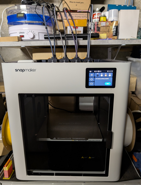

MrMagounet Posté(e) vendredi à 13:36 Auteur Posté(e) vendredi à 13:36 (modifié) Je vais ici par la suite indiquer les modif ou mod ajouter a ma U1 et si il y a un réel plus. Le premier est un TopHat mis sur Thingiverse par Srin a première vue un utilisateur Coréen de la U1 son TopHat a l'air intéressant. Et surtout cela coutera bien moins que les 150€ en prix promo que celui officiel Snapmaker qui sera dispo que en mai qui plus est. Pour ceux qui chercherais a avoir un PTFE entre leur dryer de filament et le système d'envoi du filament au tête d'impression il y a un mod disponible Pour ma part j'ajouterais probablement une surface flexible Gyrogrip Pro Glacier pour U1, cette surface d'impression a déjà fait ces preuves et a 20€ environs y a pas ce priver Quelques rendu d'impression avec la U1. Attention il ne s'agit pas réellement d'une Hueforge ici car en réalité sur certaine couche nous avons plusieurs couleurs impression en 0.08mm avec le filament snapmaker. Chat colorisé sous SnapOrca en 0.2mm de hauteur de couche, rien de redire a la qualité d'impression toujours avec les profil Snapmaker . Attention on a une fausse impression qu'il y a des irrégularités de couches en réalité on perçoit pas a l'oeil c'est bien plus propre mais mon APN et la lumière exacerbe le rendu. Pour rappel sur la U1 on a 1h52min de temps d'impression pour 27gr utiliser Benchy + tour d'amorçage, en simulation sur la A1 on était a 11h50min de temps d'impression et 154gr avec les profile BBlab par defaut Benchy + tour + purge, et en optimisant on pouvait réduire à 104gr de filament en supprimant la tour et optimisant la purge pour un temps de plus de 11h30 toujours. Modifié (le) il y a 14 heures par MrMagounet 2

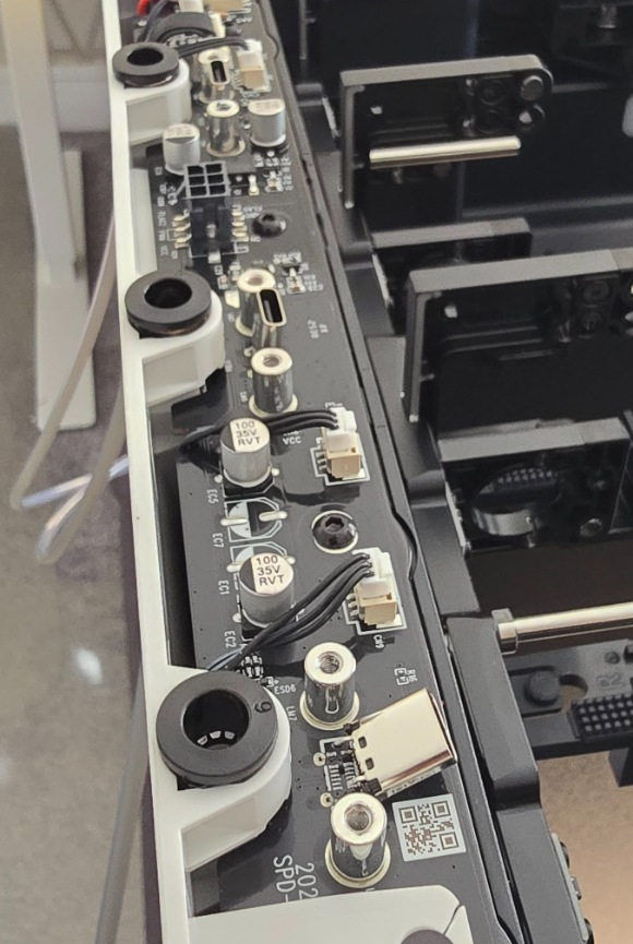

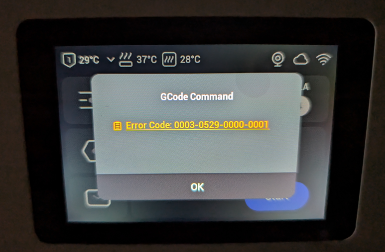

MrMagounet Posté(e) samedi à 16:22 Auteur Posté(e) samedi à 16:22 @Julien & @hyoti oui comme promis j'ai sortie la U1 du carton hier fin d'après midi avant de partir en soirée et après cette après midi j'ai fait le montage donc la machine vient de lancer sa première impression j'ai eu quelques bug mineur au premier démarrage comme l'association en bind ID via le réseau je vais reprendre cela après l'impression du petit dragon en 4 couleurs. Les premier image et retour demain donc les amis patience 4

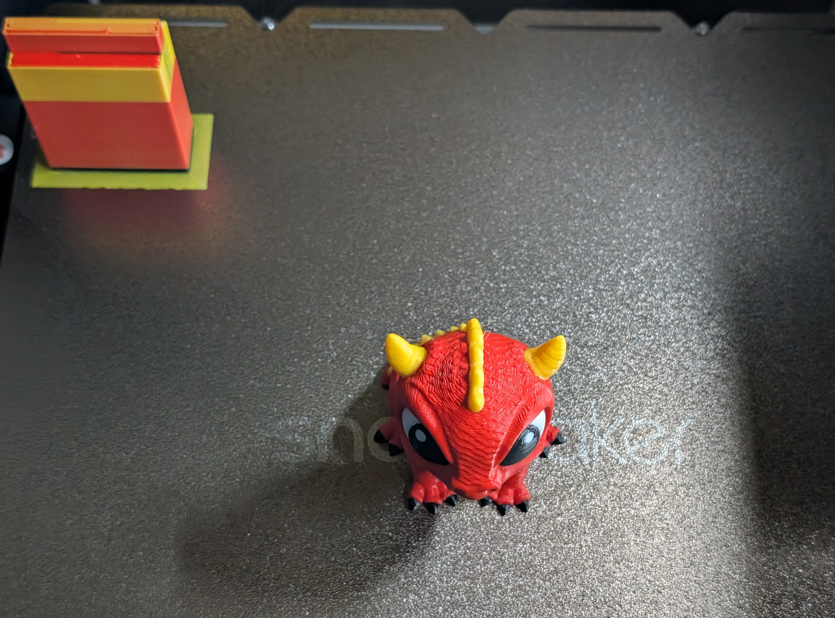

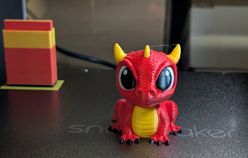

Julien Posté(e) dimanche à 17:54 Posté(e) dimanche à 17:54 Est-ce que tu pourrais nous fournir le fichier du dragon et nous dire ce qu'il a coûté chez toi en objet + déchet/purge ? Qu'on le tranche avec nos outils et imprimantes pour comparer. On pourrait installer Snapmaker Orca mais bon 1

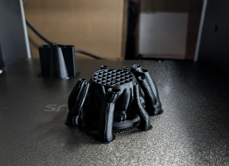

MrMagounet Posté(e) dimanche à 21:17 Auteur Posté(e) dimanche à 21:17 Il y a 3 heures, Julien a dit : Est-ce que tu pourrais nous fournir le fichier du dragon et nous dire ce qu'il a coûté chez toi en objet + déchet/purge ? Qu'on le tranche avec nos outils et imprimantes pour comparer. On pourrait installer Snapmaker Orca mais bon je voudrais bien te le fournir mais on a que le Gcode dans la machine c'est le fichier test fournit pour les Dechet j'ai la tour d'amorçage. Le dragon fait 22gr de filament et la tour 20gr. Mais j'ai fait un Benchy 4 couleur je vous mettais les photos demain, Il a été nécessaire 27gr de filament au total benchy + tour avec la U1, j'ai fait une simulation sur ma A1 si on utilise le même benchy et même couleur en profile 0.2 de base on est à 157gr incluant benchy + Purge + tour, et si j'optimise sur la A1 Je peux espérer descendre a 104gr en benchy + Purge optimiser sans tour de nettoyage. Et surtout côté temps le Benchy sur la U1 a mis 1h51 sur la simulation sur la A1 on etait a 11h50 2
Funboard29 Posté(e) il y a 20 heures Posté(e) il y a 20 heures 4 fois le filament, plus de 6 fois le temps. J'imagine une pièce plus volumineuse sur la A1, c'est inutilisable. J'ai toujours pensé que le système multi couleur genre AMS était stupide. Si la U1 est fiable ça redistribue les cartes.

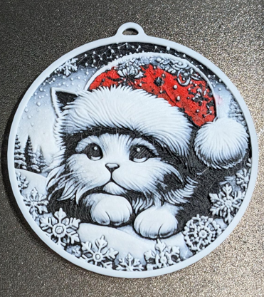

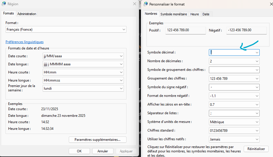

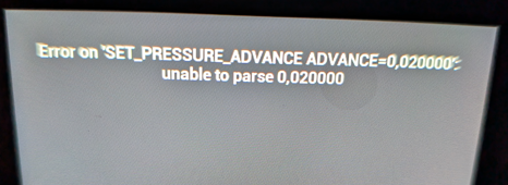

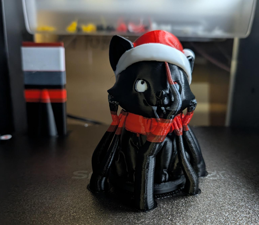

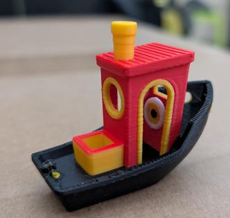

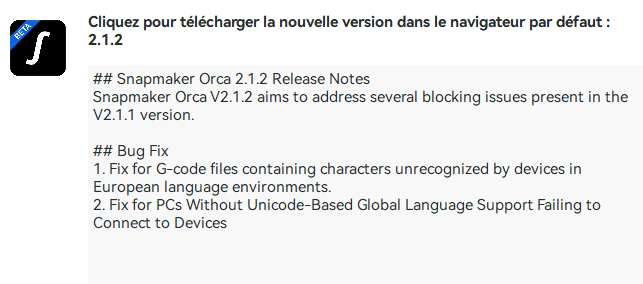

MrMagounet Posté(e) il y a 14 heures Auteur Posté(e) il y a 14 heures Comme promis vous retrouver sur l'un des premier message du sujet les quelques photos d'impression de test d'hier, je viendrais compléter sur le message d'origine ce soir avec les photos de l'interface et capture d'écran de fluidd Alors petit news, Nouvelle version de snaporca qui apporte une correction des bug que j'ai cité pour les européens

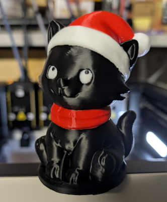

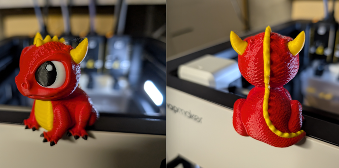

MrMagounet Posté(e) il y a 11 heures Auteur Posté(e) il y a 11 heures @erok merci pour le liens du dragon . Et de ce que je vois actuellement si l'optimise bien l'impression et le profile on peux réussir a voir des résultat identique en qualité a ma BBlab A1 ou Creality K2+ le baby dragon est juste parfait y a pas le moindre défaut, le chat est top aussi la boule aussi et aucun machine que j'ai eu ne fait mieux, le benchy lui méritait d'être un peu plus optimiser lors de mon slice mais la qualité est malgré prometteuse. Et oui clairement il y a des optimisations et amélioration qui devrait progressivement venir
jcjames_13009 Posté(e) il y a 10 heures Posté(e) il y a 10 heures Salut et merci @erok pour le lien vers mini dragon. J'ai vite fait un test de tranchage avec Bambu Studio pour ma P1S et le résultat est comment dire Plus de 200g de rejet de purge pour une pièce de 20g. Je m'attendais à avoir beaucoup de perte, mais pas dans cette proportion @MrMagounet tu as juste 22g de filament pour le dragon et 20g pour la tour en imprimant avec la U1 ? Bon, ça confirme ce que je pensais, même avant d'acheter ma P1S combo il y a un an. Je vais investir dans une machine multi têtes (tool changer ou autre) dans un an A+ JC 2
