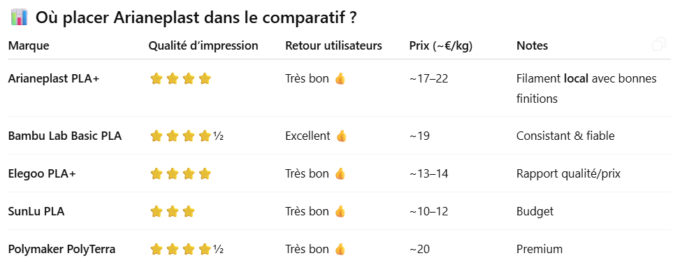

Je me remets à l'impression 3D et je vois tellement de nouvelles marques de filament dont je n'avais jamais entendu parler... Dans le but de refaire une petite armoire de filaments (PLA) avec des couleurs, j'ai demandé à mon ami chatGPT de faire une synthèse. Voilà ce qu'il m'a proposé:
Surpris de ne pas trouver la marque FR dont tout le monde parlait quand je faisais un peu de 3D, je lui ai demandé de regarder où il mettrait Arianeplast dans la liste...
Votre avis avant que je commande n'importe où?

Intéressant comme résultat avec quelques différences mineures entre les 2 recherches
Perso, j'utilise presque exclusivement des filaments de chez Prusa (qui n'est pas dans la liste et c'est bien dommage 🤔), Bambu Lab et Arianeplast et je les trouve très qualitatifs.
J'ai essayé 2 ou 3 autres marques que j'ai abandonnées.
A+
JC

Quelques petits écarts sur les appréciations de prix notamment : il compare parfois le prix de la bobine seul avec un prix qu'on obtient plutôt en bundle, et n'intègre pas les frais de ports. Or quand tu as 10€ de FdP sur 3 bobines, ça te rajoute facilement 3€ du kg.
J'ai pas l'impression que le reste des infos soit totalement hors de propos, mais méfie toi. Les LLM sur ces sujets ont tendance à faire une sélection de sources en fonction du volume d'infos. En impression 3D, ils sont énormément influencés par Reddit. Et sur Reddit tu peux trouver tout et son contraire. Or le LLM est assez peu capable de faire le tri entre un avis donné par un maker qui a imprimé son Benchy en ouvrant son imprimante à Noël, et celui d'un autre qui en aurait imprimé des kg avant de se prononcer.
C'est aussi pour ça qu'Arianeplast n'est pas remonté d'emblée dans le classement : filament moins connu hors de France, on en parle beaucoup moins sur les réseaux, donc il a été écarté par le LLM.
Merci pour la précision. En fait j'avoue que j'ai demandé à chatGPT pour avoir une base pour lancer la discussion ici 🙂 Un peu par provoc car je sais que ce sujet est presqu'aussi sensible que windows/linux ou mac/pc... 🙂

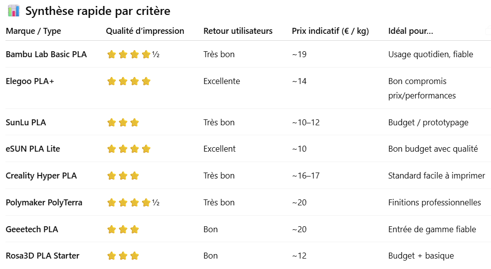

J'ai demandé au mien de faire le classement sur les PLA 1.75mm achetable en France :
Franchement je met pas un kopeck sur la validité des étoiles. 😆 Entre un Prusament et un Arianeplast, y'a un fossé en terme de qualité et de régularité.
Bien qu'orienté "France", il n'y a pas que du français, il y a même du eSun. Logique puisque le critère c'était "achetable en France". Alors pourquoi Bambu n'apparait plus dans le classement, aucune idée...
Les LLM ont leurs limites, et ce type de question en est clairement une.
Absolument d'accord avec ta conclusion.
La mention "couleur aléatoire" pour Arianeplast montre que quelques avis influencent bcp... Et comme souvent, ce sont les mécontents qui commentent le plus!

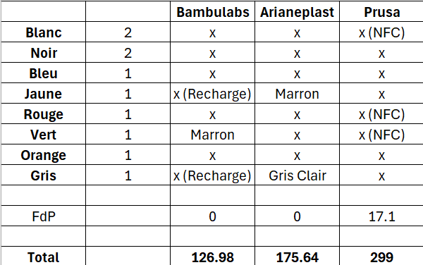

J'ai fait une simu de commande de 10 bobines. Je voudrais essayer la litho couleur ainsi que des hugeforge. Je suis parti sur les couleurs suivantes pour ma commande:
  • Blanc x2
  • Noir x2
  • Jaune x1
  • Rouge x1
  • Vert x1
  • Bleu x1
  • Orange x1
  • Gris x1
Voici le résultat (il y a des promo en ce moment sur BBL et Arianeplast)
La différence est importante, mais les Prusa semblent faire l'unanimité pour leur qualité vs les autres...
A noter que j'ai pris ce qu'il y avait sur le site, en prenant des couleurs de remplacement quand celle que je cherchait n'existaient pas (pour faire 10 bobines), ou en prenant des "recharges" (mais je ne suis pas sur de ce que c'est), voire des bobines avec NFC même si ce n'est pas fondamental...
Je ne doute pas de la qualité du Prusament, mais si je regarde le critère prix, je suis sincèrement pas convaincu qu'il y ai une différence du simple au double en termes de qualité par rapport à du Bambulab (pour ne citer qu'eux). En tout cas perso je suis pas prêt à mettre 300€ pour 10kg de PLA standard.
