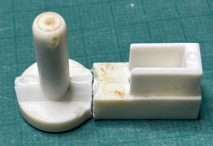

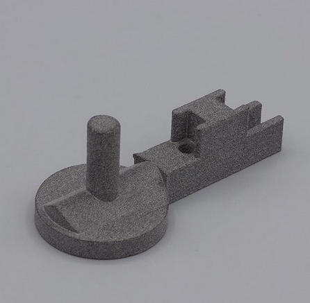

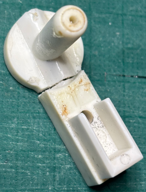

J'ai une pièce à refaire, c'est une charnière basse de porte de pare-douche à deux vitres donc c'est assez lourd. La charnière a cassé, j'ai essayé de la réparer à l'araldite avec une âme métallique, mais ça n'a tenu qu'un mois...
Bref, la pièce est facile à modéliser, mais je n'ai pas encore utilisé de filaments techniques, donc je me pose des questions quant au choix.
  • Ça doit pouvoir tourner, donc il faut un matériau "lisse".
  • Il y a une géométrie qui permet le rappel en position médiane, donc ça doit aussi résister aux frottements répétés.
  • C'est pour une douche donc environnement humide, chaud et savonneux.
Voilà, si vous avez un bon conseil, je prends ! Merci...

Désolé mais aucune chance que ça tienne en FDM, quelque soit le filament.
il y a 1 minute, Funboard29 a dit :
Aie... zut.
Donc en gros, je dois faire un projet et des tests d'impression en FDM et le faire fabriquer avec une autre technique ?

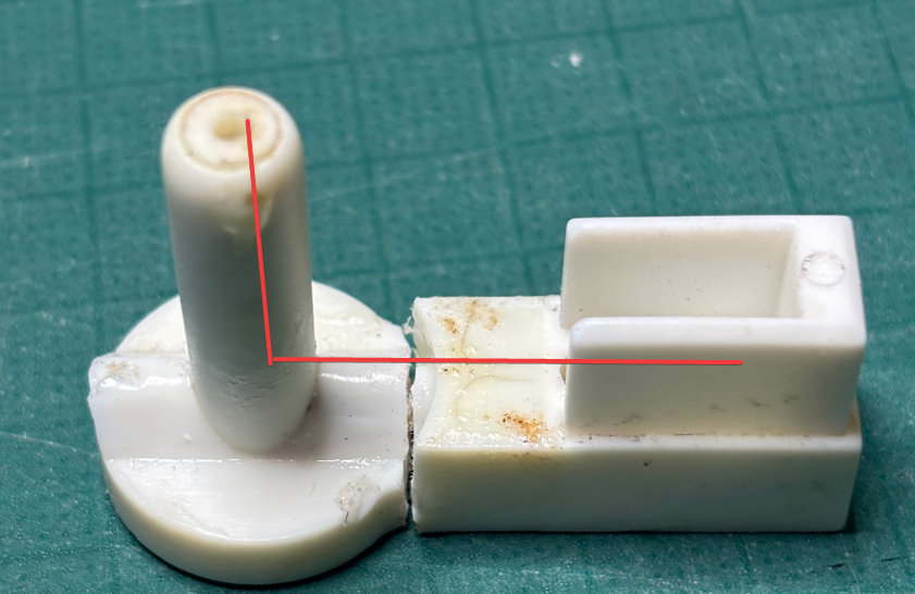

t'aurai un schéma ou une photo "en place" ? j'ai un peu de mal à capter comment la pièce travaille ?
En gros, je voudrais me faire une idée de la possibilité d'envisager de le faire, mais en plusieurs morceaux, en intégrant des pièces métalliques

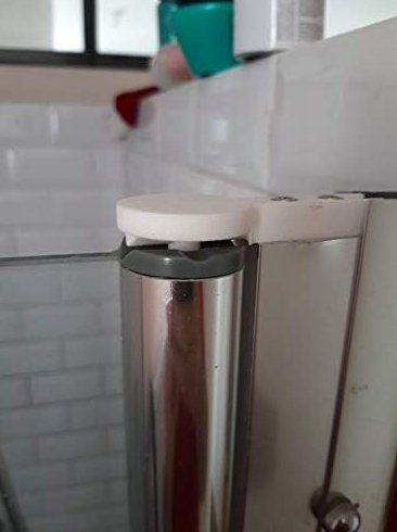

Je crois que j'ai trouvé (une charnière haute a peu près similaire en tout cas ^^).

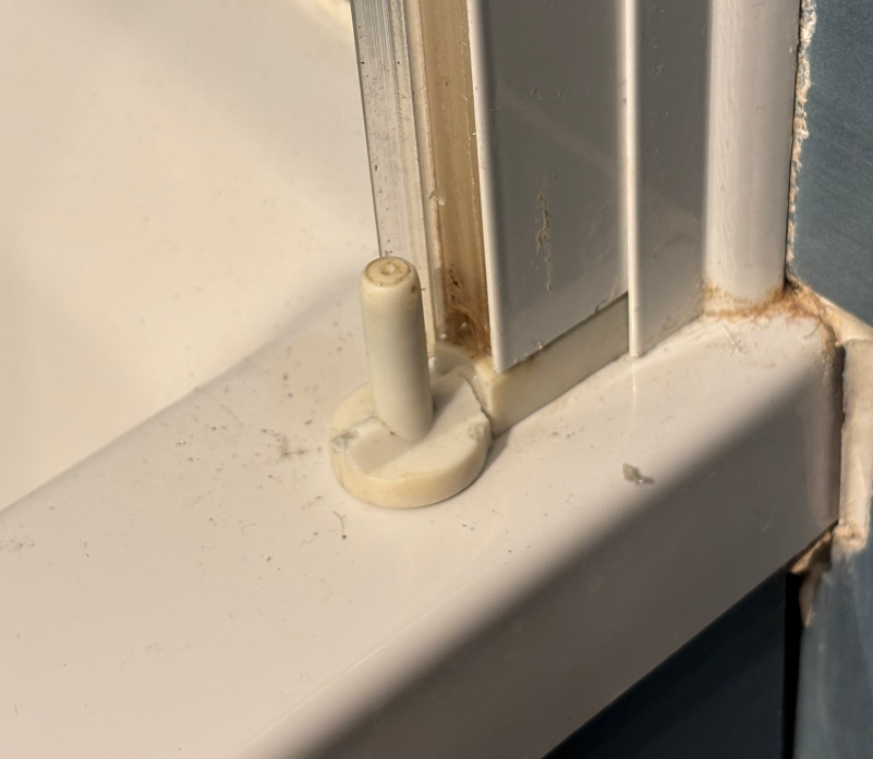

J'ai pas la réponse, mais je comprend un peu mieux. Du coup, la charnière porte le poids de la vitre ou est ce qu'elle est elle même en appui sur le sol ?
image.png.b20d512f1d55705c1c54fd074dca4081.pngimage.png.9ba4bc72c5a9baa784d564521705015e.png
il y a 15 minutes, JoOj a dit :
Yep c'est quasi exactement cette pièce : elle est posée sur le bord de la baignoire, donc elle ne travaille en théorie pas dans l'axe vertical...
et celle du haut n'a pas le système de retour au centre par gravité.

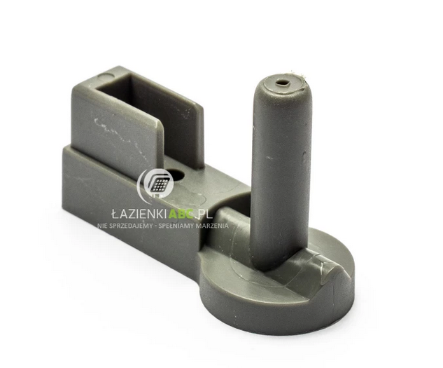

A priori, qqun a proposé quasiment la même pièce à la vente : https://www.amazon.fr/Charnière-porte-cabine-douche-Premium/dp/B07SC4HLBV?source=ps-sl-shoppingads-lpcontext&ref_=fplfs&psc=1&smid=A3DAL3WMNBY5BZ
Elle serait imprimée en FDM / Nylon. Les avis sont, sans surprise, pas oufs

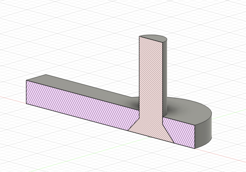

Si elle est bien montée, elle ne devrait en effet pas (trop) travailler sur z. Par contre, porte ouverte, elle fait travailler ta pièce en torsion sur son axe longitudinale, c'est ce qui a provoqué la casse.
A moins de réussir à intégrer une ame métallique dans la partie semelle, je suis vraiment pas optimiste quant à la tenue de la pièce.
Et même comme ça, il faudrait au moins pouvoir imprimer ton axe dans une autre direction que la semelle, ou alors il va se casser très rapidement.
Et réfléchir à une solution de type recuit pour que la pièce soit aussi lisse que possible et éviter que ça ne devienne un nid à bactérie.

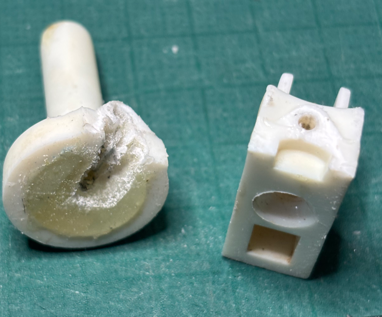

Franchement à vue de nez, la structure me semble faiblarde même sur l'originale.
Cette jonction parait faite pour casser un jour ou l'autre... Pour la réparation, j'avais fabriqué un L en métal qui entrait dans le pivot et qui continuait vers le "cube", mais c'était mal aligné, ça a fini par casser.
Je pense que la pièce est dimensionnée à minima en effet. Quand la douche est parfaitement montée, l'axe supérieur empêche qu'il y ai trop de torsion et tout va bien. Mais petit à petit ca doit jouer un peu, le plastique vieilli et hop.

On peut effectivement mettre plus de matière dans le plan horizontal au niveau de la jonction, tant qu'on garde le profil de rotation et le "dos d'âne", ça passera.
Je crois qu'une solution est de faire des essais en place et ça durera ce que ça durera, c'est vite réimprimé si ça casse.
Après, il faut voir les orientations, car je vois bien le pivot se délaminer si on imprime comme c'est posé là.
Ou alors faire juste la partie support en FDM et y insérer le pivot et sa base ronde d'origine...

la zone de casse est la même qui casse quand on regarde les commentaires de la version amazon. Si tu parviens à encaisser cette torsion, ou alors à revoir le design entier pour empêcher que la torsion existe, tu règles ton souci

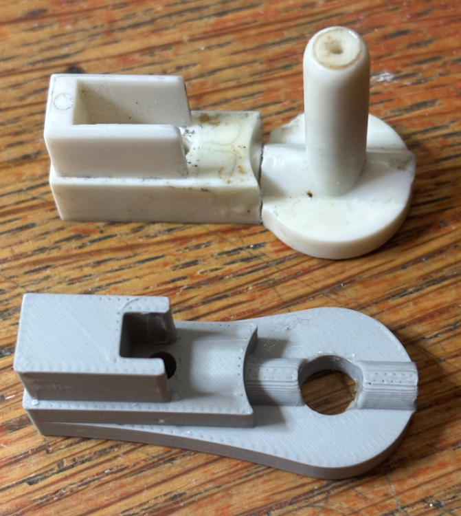

J'ai trouvé des stl un peu similaires, j'ai fait un test de dimensions en PLA, bon évidemment durée de vie du pivot vertical 2 minutes, mais c'est une bonne piste.
Je vais continuer sur l'idée de faire une base solide et réinsérer le picot d'origine, car cette partie en FDM, je n'y crois pas trop. Pla pour les tests, petg pour le test final en place et si c'est OK, je ne sais pas, on verra pour plus solide ou plus mou/résistant...
il y a 6 minutes, tranbert a dit :
tu peux y insérer une vis
Tu pourrais modéliser ta pièce en 2 parties (coupe dans le plan vertical) en réservant un emplacement pour une équerre métallique. Puis les coller après avoir inséré  l'équerre.
Alors voilà
J'ai coupé la poire en deux : remodélisé le truc, rajouté de la matière et laissé un trou pour réutiliser l'axe existant...
Pour l'instant en PLA...

Une idée comme ça... remplacer l'axe par une vis dont on aurait limé le filetage pour qu'elle soit cylindrique et lisse. Un truc comme ça 🤔

Il y a 2 heures, tranbert a dit :
Bien, après avoir découpé l'axe d'origine et mis dans le trou prévu pour et remonté le tout, c'est bon, ça fonctionne.
Et comme l'axe n'est pas solidaire du reste, pas de force transmise à la base ou très peu, car il y a un jeu minime et probablement suffisant pour découpler.
Si ça re-casse, avec le modèle, c'est facile de refaire la pièce en plus solide.
Merci à tous pour l'aide ! Je garde les idées pour d'autres aventures !
