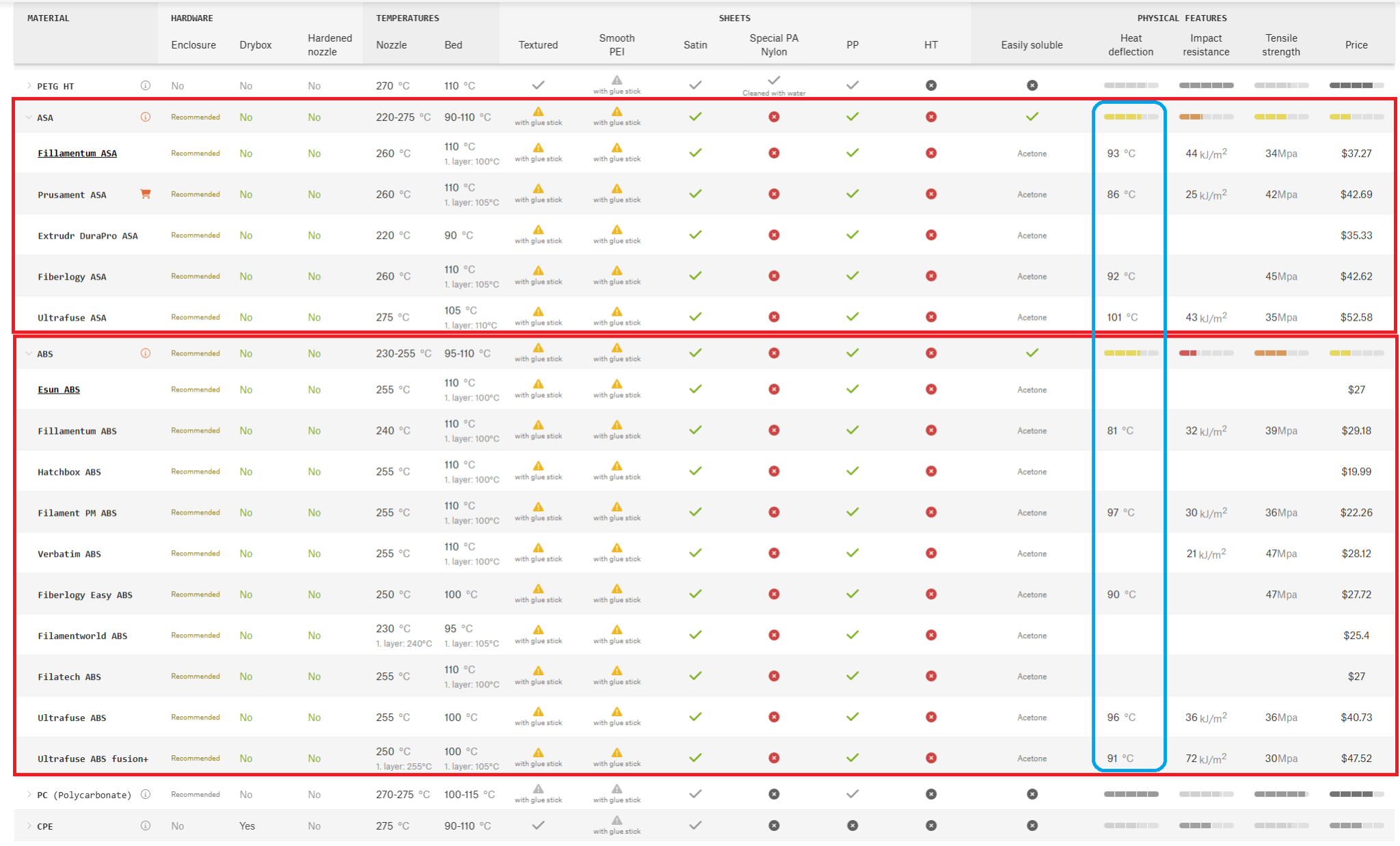

Projet sympa, un peu technique coté impression 3D.
L'ABS va être un peu trop juste pour un service continu à 100°C, la température supportable étant plutôt de l'ordre de 85°C (HDT A). Un ABS / PC pourrait convenir, certains grades / fournisseurs comme Polymaker ont une HDT à plus de 100°C. Un PC aussi.
Cela pose toutefois le problème des COV avec ces matériaux. Sans parler de l'impression qui nécessite chambre fermée (et chauffée pour avoir la résistance du matériau).
Tu peux aussi regarder du coté des PETG HT, comme le ColorFabb HT, qui sont approuvés contact alimentaire, plus faciles à imprimer, mais la HDT n'est qu'à 94°C.

Oui pour les performances mécaniques des matériaux techniques, surtout en chambre non chauffée, avec une anisotropie (différences de caractéristiques mécaniques en fonction de l'orientation)
Par contre pour les performances thermiques, c'est identique au matériau injecté.
il y a 26 minutes, electroremy a dit :
Car l'ABS est utilisé notamment pour les pièces de la cafetière SENSEO
Si on ne dépasse pas 95°C de manière non continue, l'ABS va résister. Après tout est question de savoir combien de déformation on accepte.
