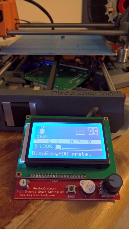

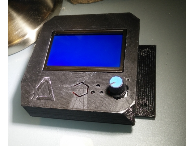

TiBt1 Posté(e) Février 22, 2017 Partager Posté(e) Février 22, 2017 Reçu et monté, c'est nikel !!! Trop content !!! Vous avez réussi à retirer le commutateur facilement pour faire passer la coque ? Lien vers le commentaire Partager sur d’autres sites More sharing options...
Jean-Yves Posté(e) Février 22, 2017 Partager Posté(e) Février 22, 2017 La coque passe de justesse sans démonter le commutateur. ça passe ! Lien vers le commentaire Partager sur d’autres sites More sharing options...
RIPOFE Posté(e) Février 22, 2017 Partager Posté(e) Février 22, 2017 Perso je l'enlève avec une spatule et je fais levier. Ca vient tranquilement situ n'y vas pas comme un bourin Lien vers le commentaire Partager sur d’autres sites More sharing options...

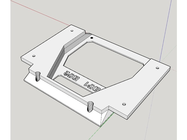

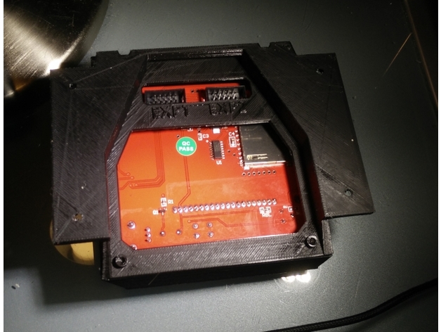

Brisacier Posté(e) Février 28, 2017 Partager Posté(e) Février 28, 2017 Un petit partage. J'ai modifié le STL de la base du boitier pour pouvoir fixer l'écran à plat sur un caisson à l'extérieur : lien sur le thing : http://www.thingiverse.com/thing:2141207 Lien vers le commentaire Partager sur d’autres sites More sharing options...
husur69 Posté(e) Mars 2, 2017 Partager Posté(e) Mars 2, 2017 sa fonctionne pas chez moi lecran sallume bleu mais il y a aucun logo ou autre .. Lien vers le commentaire Partager sur d’autres sites More sharing options...
TiBt1 Posté(e) Mars 2, 2017 Partager Posté(e) Mars 2, 2017 il y a 5 minutes, husur69 a dit : sa fonctionne pas chez moi lecran sallume bleu mais il y a aucun logo ou autre .. Il faut mettre à jour le Firmware Lien vers le commentaire Partager sur d’autres sites More sharing options...
husur69 Posté(e) Mars 2, 2017 Partager Posté(e) Mars 2, 2017 c'st fait Lien vers le commentaire Partager sur d’autres sites More sharing options...
TiBt1 Posté(e) Mars 2, 2017 Partager Posté(e) Mars 2, 2017 Tu as bien sélectionné la configuration avec écran? Et le branchement est bon? Lien vers le commentaire Partager sur d’autres sites More sharing options...
husur69 Posté(e) Mars 2, 2017 Partager Posté(e) Mars 2, 2017 j'ai monter les cosse a l'envers du moins le détrompeur j'ai ensuite mit le Firmware avec écran mais il s'allume bleu et nada ... 1 Lien vers le commentaire Partager sur d’autres sites More sharing options...
Narayan1986 Posté(e) Mars 2, 2017 Partager Posté(e) Mars 2, 2017 t'as testé de tourner le potentiomètre qui règle le contraste de l'écran ? Lien vers le commentaire Partager sur d’autres sites More sharing options...
husur69 Posté(e) Mars 2, 2017 Partager Posté(e) Mars 2, 2017 (modifié) sais fait il y a aucun changement ... Modifié (le) Mars 2, 2017 par husur69 Lien vers le commentaire Partager sur d’autres sites More sharing options...
Coryseth Posté(e) Mars 3, 2017 Partager Posté(e) Mars 3, 2017 tu as bien suivit la procédure pour installer le nouveau firmware afin que ta carte mère afin qu'elle prenne en compte l’écran ? (https://www.dagoma.fr/installer-un-firmware.html) Lien vers le commentaire Partager sur d’autres sites More sharing options...
husur69 Posté(e) Mars 3, 2017 Partager Posté(e) Mars 3, 2017 oui oui j'ai fait exactement ce qui est dit mais bon chez moi sa beg ... je suis un poissard faut dire ^^ mon imprimante a mis 3 mois à marcher et 2 aller retour au sav ... sa fait chier je vais essayer de chercher plus ce soir et si sa marche pas appeler le SAV Lien vers le commentaire Partager sur d’autres sites More sharing options...
husur69 Posté(e) Mars 3, 2017 Partager Posté(e) Mars 3, 2017 il me faudrait l' ancien firmwar celui la est nouveaux il a 1 semaine Lien vers le commentaire Partager sur d’autres sites More sharing options...
chrisss Posté(e) Mars 3, 2017 Partager Posté(e) Mars 3, 2017 il y a 3 minutes, husur69 a dit : il me faudrait l' ancien firmwar celui la est nouveaux il a 1 semaine hello ca fonctionnait avec l'ancien ?? Lien vers le commentaire Partager sur d’autres sites More sharing options...
Coryseth Posté(e) Mars 3, 2017 Partager Posté(e) Mars 3, 2017 je pose la question à titre d'information mais je suppose que tu as bien lu ce post depuis le début et que donc que tu as bien " couper le détrompeur des deux nappes pour les rebrancher dans le bon sens pour que ça fonctionne" non ? Lien vers le commentaire Partager sur d’autres sites More sharing options...
husur69 Posté(e) Mars 3, 2017 Partager Posté(e) Mars 3, 2017 oui, oui tkt j'ai tout mit dans le "mauvais sens" du moins des détrompeur, non non je sais pas si sa marchait avec l'ancien mais justement je me pose la question ! Lien vers le commentaire Partager sur d’autres sites More sharing options...
chrisss Posté(e) Mars 3, 2017 Partager Posté(e) Mars 3, 2017 au lieu de couper le detrompeur faite une encoche en face de celle existant avec un cutter Lien vers le commentaire Partager sur d’autres sites More sharing options...
chrisss Posté(e) Mars 3, 2017 Partager Posté(e) Mars 3, 2017 (modifié) voici l'ancien Marlin-Firmwares_E200_1477500165_3693ab75a05ca48acdb9d3a15d9fc431.tar.gz bizarre ton truc j'avais même souci et le faite d'inverser détrompeur sur écran ça marche nickel même avec new firmware Modifié (le) Mars 3, 2017 par chrisss Lien vers le commentaire Partager sur d’autres sites More sharing options...
husur69 Posté(e) Mars 3, 2017 Partager Posté(e) Mars 3, 2017 bah je comprends pas j'ai éssayer tout les sens ducout et rien ! je te remercie j'essaye ce soir ! Lien vers le commentaire Partager sur d’autres sites More sharing options...
TiBt1 Posté(e) Mars 3, 2017 Partager Posté(e) Mars 3, 2017 il y a 24 minutes, husur69 a dit : oui, oui tkt j'ai tout mit dans le "mauvais sens" du moins des détrompeur, non non je sais pas si sa marchait avec l'ancien mais justement je me pose la question ! on est bien d'accord que tu as retiré le détrompeur seulement sur un seul connecteur sur chaque cordon? Lien vers le commentaire Partager sur d’autres sites More sharing options...
