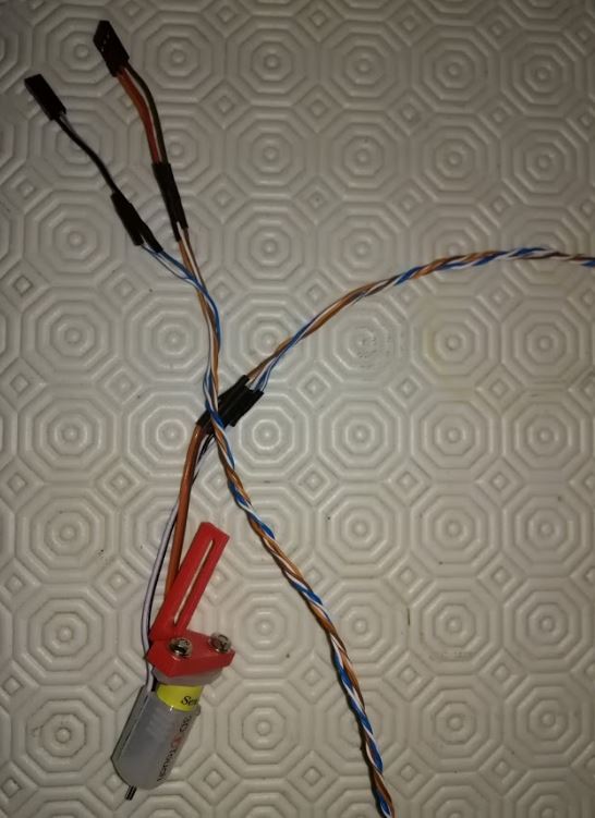

rinty35 PostĂ©(e) FĂ©vrier 20, 2017 Auteur PostĂ©(e) FĂ©vrier 20, 2017 Allez je regroupe toutes les informations sur le mĂȘme post. Il est arrivĂ© le 3D touch dans son joli packaging VoilĂ je viens d'imprimer un support qui ressemble Ă cela une fois en place.                   Vous pouvez rĂ©cupĂ©rer les plans du support ici  Demain j'attaque la configuration et le cĂąblage et vous partage la suite. 1 1

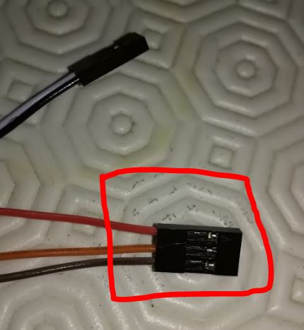

rinty35 Posté(e) Février 23, 2017 Auteur Posté(e) Février 23, 2017 Voilà le cùblage est prolongé : !!! Attention !!! Le brochage par défaut du 3DTouch n'est pas dans le bon sens par rapport à la carte GT2560. Il est important de faire le montage dans ce sens : Rouge / +5v Orange / Commande Marron / Masse Le rouge ira par la suite en bas du connecteur de notre carte contrÎleur (pin que nous avons ajouté en haut de ce tuto) Je travaille maintenant sur la partie adaptation de Marlin. Les doc étant avec des versions plus anciennes que la RC07, je suis à la recherche des éléments perdus... 1 1

STARBOUIF Posté(e) Mars 16, 2017 Posté(e) Mars 16, 2017 Bonjour, je vien d'installer mon bltouch, tout est bien branché, j'ai modifié le marlin comme décrit plus haut mais impossible de faire un home Z, quand je lance un home Z l'axe Z monte mais ne descent pas, je ne comprend pas j'ai rien modifier d'autre, les commandes fonctionne normalement quand je fais descendre le Z il descend donc c'est pas une inversion. Si vous avez une idée. Merci
STARBOUIF Posté(e) Mars 17, 2017 Posté(e) Mars 17, 2017 Un petit coup de pouce s'il vous plaßt, je ne peux plus imprimé, et j'ai pas envie de tout démonté. Ont dirais que le contact du Zmin est inversé.
brankomer PostĂ©(e) Mars 17, 2017 PostĂ©(e) Mars 17, 2017 Un de tes connecteurs du bltouch doit ĂȘtre connectĂ© Ă l'envers.
STARBOUIF PostĂ©(e) Mars 17, 2017 PostĂ©(e) Mars 17, 2017 il y a 59 minutes, brankomer a dit : Un de tes connecteurs du bltouch doit ĂȘtre connectĂ© Ă l'envers. Le trois pin est dans le bon sense, j'arrive Ă le contrĂŽler avec ponterface, par contre le 2 pin si je le met dans l'autre sens le capteur clignote en boucle et je ne peut rien faire.Â
