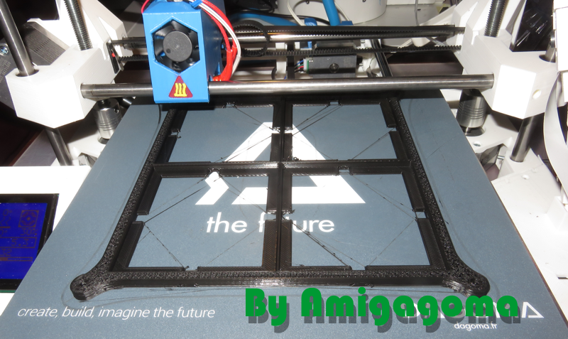

amigagoma Posté(e) Mars 31, 2017 Partager Posté(e) Mars 31, 2017 Le 19/02/2017 at 18:03, amigagoma a dit : Bonjour Merci Zarrt , grace à ton fichier , j'ai pu finir de parameter pour ma discoEasy et aprés une 10 de compilations et téléversement Le Marlin RC 8 régne fiérement sur mon AmigaEasy Et super les problémes de plateau sont presque complétement éliminés Plus de probléme sur une grande piéce comme on peu le voir ci dessous ( Socle du futur voier de mon alimentation discoEasy réccupération d'une alim d'un vieux PC réformée ) Amigalement Amigagoma Bonjour je confirme l'amélioration voir le messsage précédent Amigalement Amigagoma Lien vers le commentaire Partager sur d’autres sites More sharing options...
