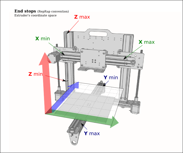

Sans vouloir faire le relou. En gros tu es en connectique standard Marlin ou bien en connectique de chez dagoma ?
Que veu tu dire ? Je ne comprend pas bien . Pour les endstop ?
Ici le branchement de travers dagoma.
c09d1dc08290e870dbc41a66d6dfbe9f7b38156f
ici branchement logique  Z- sur Z-   Y+ sur Y+  et X- sur x-

Et Merci Jagof, mais pourquoi ne pas rebidouillé le pins_ramps.h comme on me l'avais conseillé, t'as trois variable a inverser et du coup, le plus grand nombre pourra l'utilisé....
Oui c'est plus facile pour un débutant ta vision des choses !
Mais voila, moi ça me fout des boutons un branchement pareille !
Quand on suie l’ordre logique ,au moins on comprend ce que l'on fait. C'est  mieux pour apprendre . :D
Modifié (le) par jagof
Je voulais bien sure dire que c'est  plus facile pour madame Michu qui tente sont premier flash ,de prendre ton marlin  et de ne pas a avoir besoins de changer les branchement .;)
