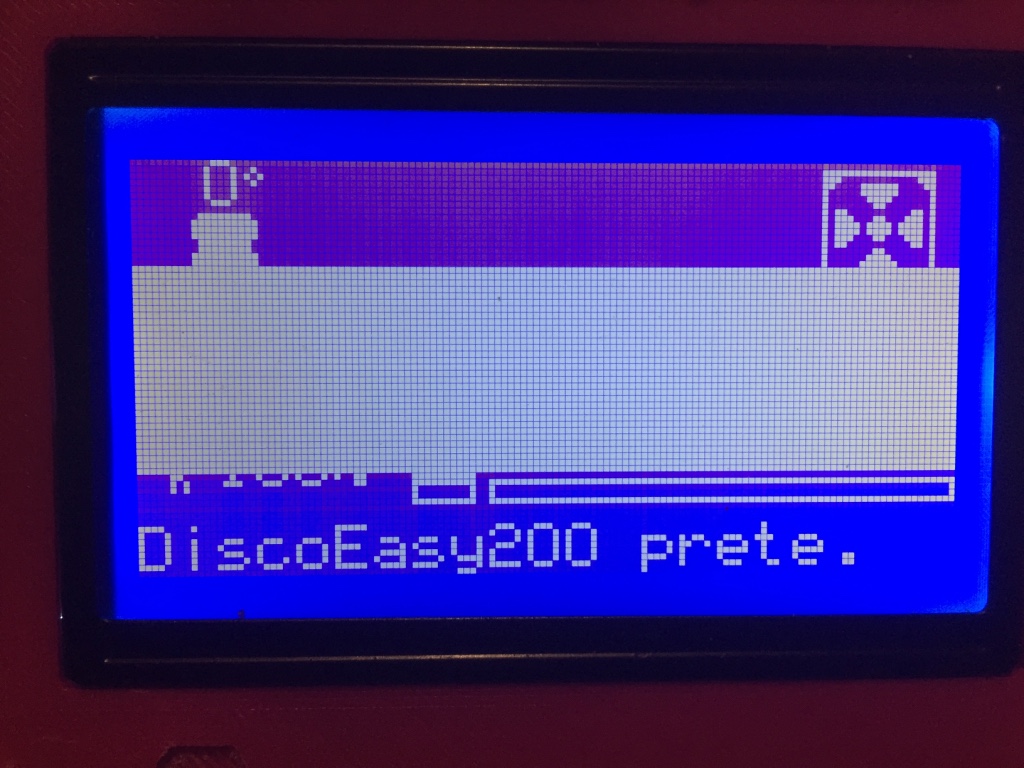

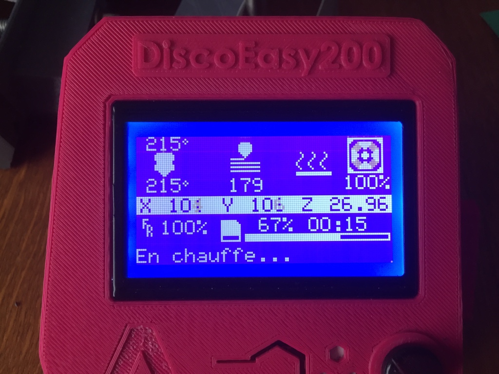

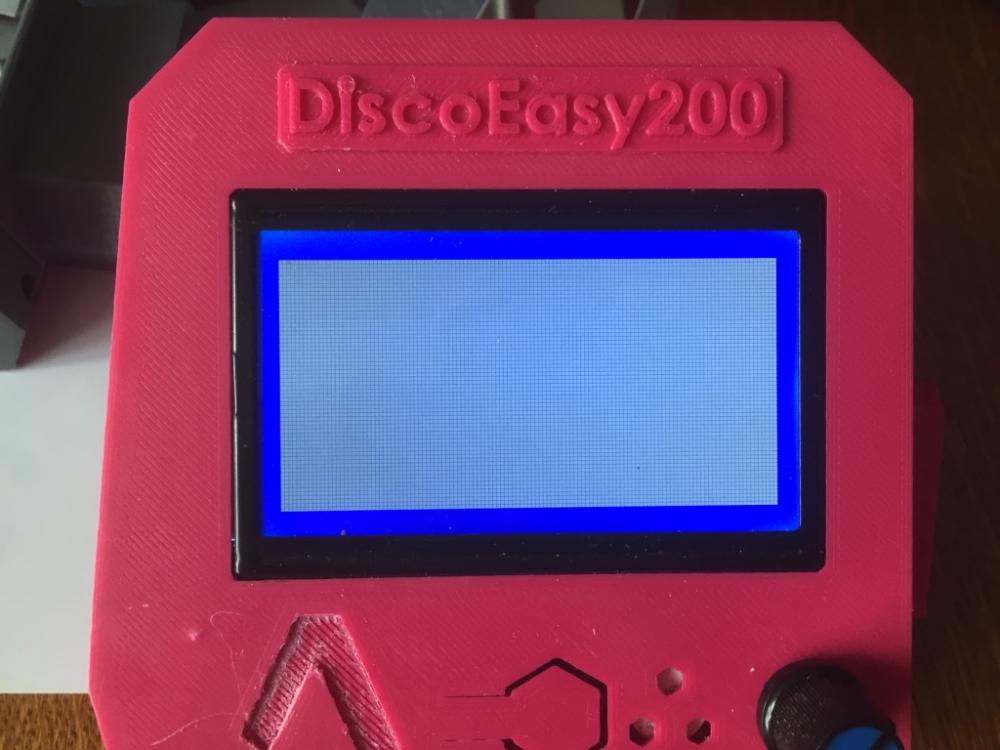

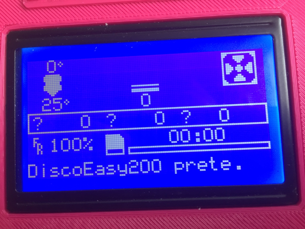

cams08 Posté(e) Avril 1, 2017 Posté(e) Avril 1, 2017 (modifié) bonjour comme vous été développeur j'aimerais savoir ce qui m'empêche d'afficher un logo sur une partie de l'écran avec RC6 pas de problème mais sur RC8 impossible de modifié les 16 première ligne et les 16 derniers ligne de mon écran avec cette fonction u8g.drawBox(0,0,200,100) sur rc6 mon écran est tout blanc mais sur rc8 il n'y as que les 32 lignes du milieu qui sont blanche il y as des zone de l'écran protégé ? si oui comment enlever la protection Modifié (le) Avril 1, 2017 par cams08
cams08 Posté(e) Avril 1, 2017 Posté(e) Avril 1, 2017 (modifié) voici trois photos avec RC8 avec RC6 ce que je cherche a affiché sur RC8 avec le numéro de couche en cours Modifié (le) Avril 1, 2017 par cams08
symio Posté(e) Avril 2, 2017 Posté(e) Avril 2, 2017 Et tu n'arrive plus à avoir le résultat de la dernière photo ? A mon avis soit tu as modifié un réglage qui fait que tu passe le firmware sur un modèle d'écran différent soit ton écran est grillé mais vu que des lignes s'affiche correctement dans certains cas je penche plus pour un problème logiciel. Est-ce que ton écran fonctionne avec la rc6 de dagoma ? La rc8 apporte pas mal de modifications ce qui fonctionne très bien sur la rc6 n'est pas garanti de fonctionner tel quel sur la rc8 sans quelques adaptations. De même l'emplacement où mettre ton snippet de code à sûrement changé. À ta place j'essayerai déjà de revenir à la rc6 écran d'origine pour voir si l'écran est grillé ou non Envoyé de mon F5321 en utilisant Tapatalk
cams08 Posté(e) Avril 2, 2017 Posté(e) Avril 2, 2017 (modifié) bonjour merci de votre réponse non mon écran n'est pas grillé, j'arrive sans problème a revenir en RC6 avec le nombre de couche et le % ce que je cherche ,c'est pourquoi on ne peut rien afficher sur les 16 premières lignes est sur les 16 derniers lignes sous RC8 la zone blanche c'était juste pour montrer ou l'on peu modifier l'affichage je cherche a savoir quelle ligne de commande empêche l'affichage sur ces lignes une photo avec RC8 il n'y as que le bas du logo pour le nombre de couche Modifié (le) Avril 2, 2017 par cams08
symio Posté(e) Avril 2, 2017 Posté(e) Avril 2, 2017 OK donc pour moi c'est du à un changement de stratégie de gestion de l'afficheur dans la rc8, ce qui collerait avec le retour de certains sur la lenteur de réactions de l'affichage sous rc8. Je pense que le développeur à du séparer les zones d'écran donc il faut trouver où sont gérés les zones pour pouvoir y inclure l'affichage des couches Envoyé de mon F5321 en utilisant Tapatalk
cams08 Posté(e) Avril 2, 2017 Posté(e) Avril 2, 2017 merci une idée de la commande a chercher pour l'affichage car je n'y connais pas grand chose
symio Posté(e) Avril 2, 2017 Posté(e) Avril 2, 2017 Heu moi je chercherais le code qui affiche la température cible ça devrait permettre de retrouver la zone du haut
