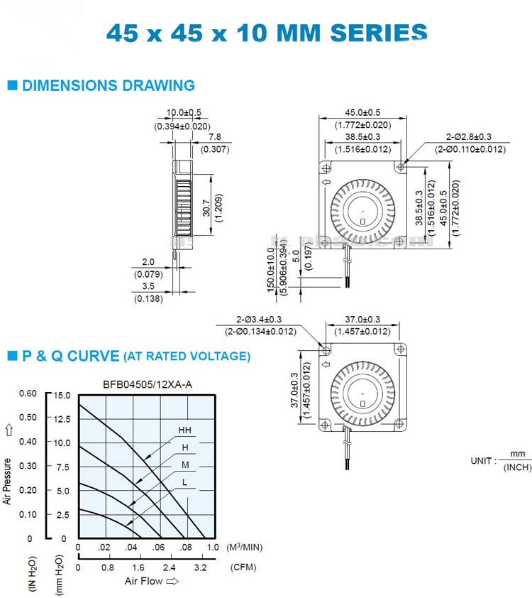

dani31 Posté(e) Juin 9, 2017 Posté(e) Juin 9, 2017 Ok pas de probleme slayer. Voici la réponse que j'ai reçu d'anycubic suite au mail envoyé hier soir, j'oublie pas le ventilo que tu conseilles slayer, pour l'instant j'hésite toujours un peu avec la neva. "Dear Daniel, Thanks for your email. There are two fans on the print head. One is for cooling the heat sink, the other one is for cooling the model. I guess the noisy is from the blower fan which cooling the model. We useDelta 4510 blower fan.You could (1) reduce the fan speed to minimise the noisy level (2) for a alternative honestly I donot know any particular brand, but I would tell you the configuration of the current one we are using, please see attached. Regards, James"
slayer-fr Posté(e) Juin 9, 2017 Posté(e) Juin 9, 2017 pas de bol , il ta répondu pour le mauvais ventilateur qui ne pose pas de probleme
