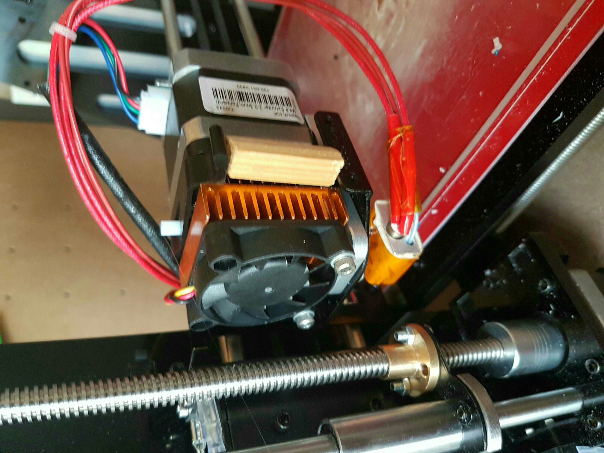

Invité Posté(e) Mars 24, 2017 Partager Posté(e) Mars 24, 2017 Salut poste une photo de ton extrudeur ca peut aider Lien vers le commentaire Partager sur d’autres sites More sharing options...
fa30 Posté(e) Mars 25, 2017 Auteur Partager Posté(e) Mars 25, 2017 Voici bricolage de l'extrudeur marche un coup sur deux Envoyé de mon SM-G935F en utilisant Tapatalk Lien vers le commentaire Partager sur d’autres sites More sharing options...
pascal_lb Posté(e) Mars 25, 2017 Partager Posté(e) Mars 25, 2017 ouai je pense que temps que tu n'auras pas ton extrudeur en alu ça ne fonctionnera pas correctement... Lien vers le commentaire Partager sur d’autres sites More sharing options...
fa30 Posté(e) Mars 25, 2017 Auteur Partager Posté(e) Mars 25, 2017 Ouais je pense aussi mais je me sens obliger de bricoler dessus pour essayer de sortir qq chose en attendant Envoyé de mon SM-G935F en utilisant Tapatalk Lien vers le commentaire Partager sur d’autres sites More sharing options...
