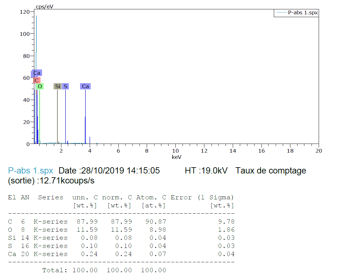

Pascal03 Posté(e) Janvier 30, 2020 Partager Posté(e) Janvier 30, 2020 Je déterre ce post... J'utilise du filament conductif pour une application très particulière, je pense que je serai le seul ici à avoir cet usage : Réalisation de supports porte échantillon pour réaliser des analyses par EDS dans un microscope électronique à balayage ! Les plots sont généralement réalisés en aluminium, ce qui fait que cet élément est présent systématiquement en pollution sur toutes les analyses. avec les plots en ABS conductif on n'a que du carbone et de l'oxygène (on en a également dans le scotch double face conducteur utilisé pour fixer les échantillons) donc l'aluminium devient détectable et dosable... La conductivité d'un plot 80x10mm et 1mm d'épaisseur est d'environ 20kOhms : c'est trop peu pour réaliser des circuits conducteurs, mais suffisant pour éviter l'accumulation d'électrons dans le MEB (je travaille en vide dégradé, ce qui permet de ne pas métalliser les échantillons). Voici ce que donne l'analyse d'une impression de filament conductif (première analyse faite pour vérifier la composition. il ne sort que le carbone et l'oxygène car en EDS les éléments les plus légers - à commencer par l'hydrogène - ne sont pas détectables) : Bon, c'est vrai que c'est une utilisation totalement marginale et que je serai probablement le seul à en avoir utilité (quoi-que... il doit surement y avoir ici des scientifiques travaillant dans un labo équipé d'un MEB), mais en tout cas ça me tire une belle épine du pied ! Pascal 1 Lien vers le commentaire Partager sur d’autres sites More sharing options...

Pascal03 Posté(e) Janvier 30, 2020 Partager Posté(e) Janvier 30, 2020 C'est vrai que c'est assez pointu.... Les spectres EDS permettent de connaitre les éléments présents dans un corps solide, et d'en estimer les concentrations en première approximation. (pour des concentrations précises, il faut faire du WDS : microsonde électronique) L’intérêt pour la majorité des imprimeurs 3D, c'est de savoir que ce filament (celui de grossiste 3D) ne sera pas suffisamment conducteur pour réaliser des circuits électriques ou électroniques, mais par contre je n'ai pas constaté d'accumulation d'électrons, donc ils sera adapté à la fabrication de boitiers antistatiques., par exemple pour recevoir des montages électroniques qui y seraient sensibles. Pascal 4 Lien vers le commentaire Partager sur d’autres sites More sharing options...
