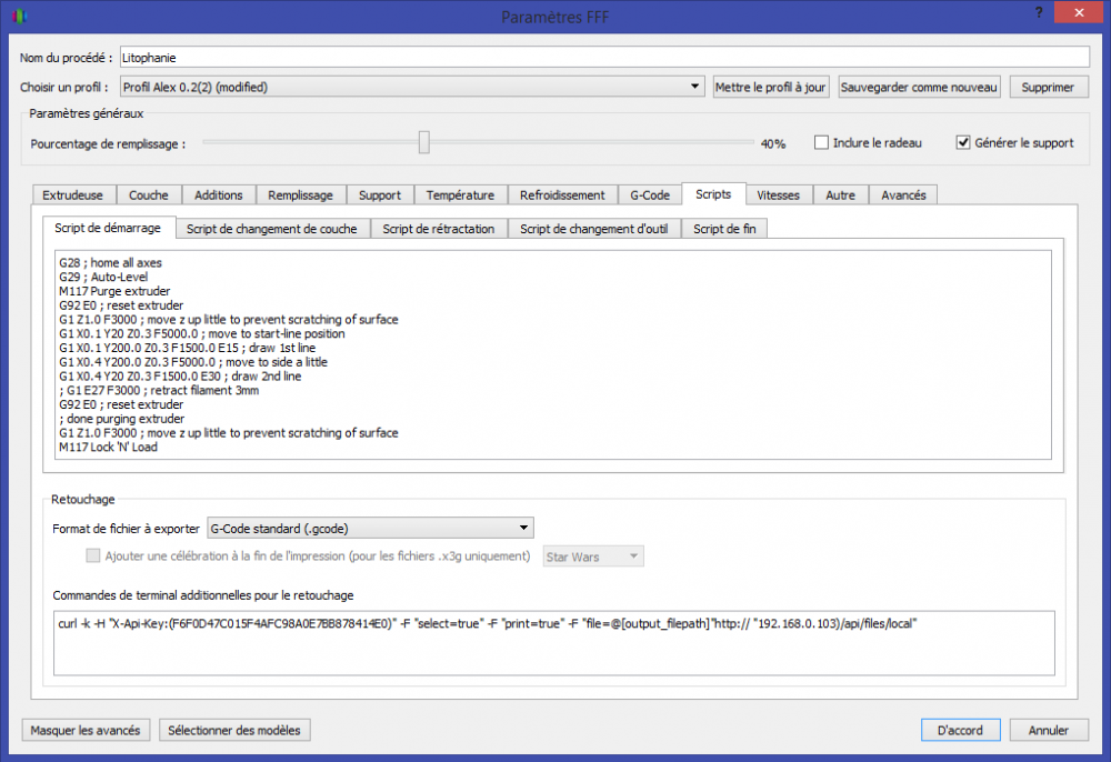

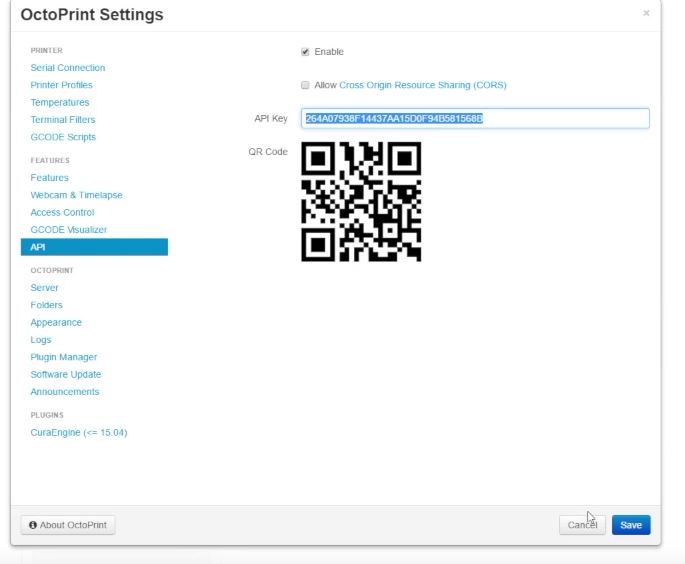

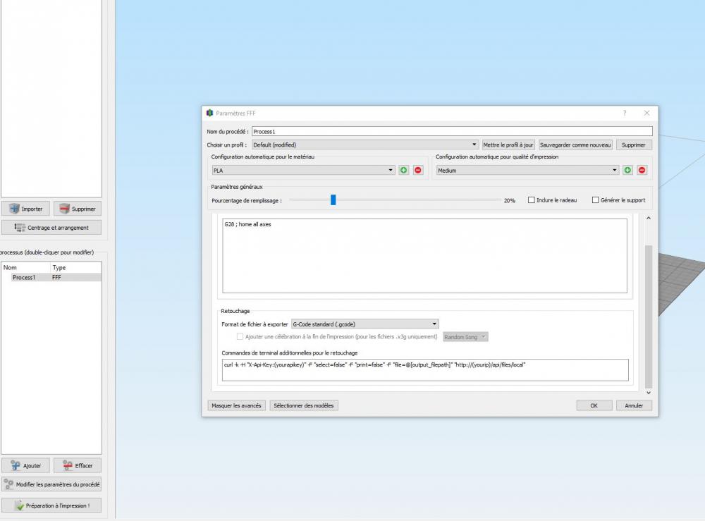

Antho.breizh Posté(e) Avril 15, 2017 Posté(e) Avril 15, 2017 (modifié) Salut a tous, Étant un utilisateur de Simplify 3D depuis quelque temps, le déplacement récent de mon imprimante loin de mon pc est devenu un problème pour le contrôle de cette dernière. Mon câble USB étant trop court et mon imprimante n'ayant pas de connectivité réseau (arduino+ramps) va falloir trouver une solution. Soit ne plus utilisé Simplify 3D donc foutre 150 euros a la benne ou tenter autre chose. Si comme moi vous vous êtes poser la question de comment faire en voici une solution. Donc il va nous falloir un raspberry un câble rj45 connecté au réseau ou un dongle wifi. Pour commencer installer octoprint je n'y revient pas la dessus aller voir ce très bon tuto : Prendre la dernière version ICI Une fois cela fait aller récupérer Ici l'archive curl-7.53.1-win64-mingw dans Win64-generic Décompresser sous : curl-7.53.1-win64-mingw.7z\curl-7.53.1-win64-mingw\bin Les 2 fichiers : curl.exe et libcurl.dll Aller dans le répertoire C:\Windows\System32 et glisser curl.exe et libcurl.dll Lancer Simplify 3D puis sous un profile d'impression aller dans script. Dans script de démarrage tout en bas dans commande de terminal additionnelles pour le retouchage rajouter cette commande: curl -k -H "X-Api-Key:(yourapikey)" -F "select=false" -F "print=false" -F "file=@[output_filepath]" "http://(yourip)/api/files/local" Remplacer "yourapikey" et "yourip" avec les informations du serveur d'octoprint. Si vous voulez un démarrage automatique de l'impression changer les paramètres "false" de "select=false" et "print=false" par true. Voila quand vous avez préparer votre impression reste plus qu'a envoyer le gcode a octoprint en cliquant sur la carte SD ... Bon week end a tous. Modifié (le) Mai 27, 2017 par Antho.breizh 4 2

Tripax46 Posté(e) Mars 19, 2018 Posté(e) Mars 19, 2018 (modifié) Bonjour, j ai fais les manips...mais cela ne fonctionne pas chez moi, je dois me planter... Pourriez vous m'aider? merci téléchargement: .je copie curl.exe dans system32 ainsi que libcurl.dll ensuite je copie la ligne dans script : curl -k -H "X-Api-Key:(yourapikey)" -F "select=false" -F "print=false" -F "file=@[output_filepath]" "http://(yourip)/api/files/local" en modifiant APIKey et false en true... mais quand je clique sur carte sd il me demande ou mettre le gcode (comme avant en fait).... Merci de votre aide Modifié (le) Mars 19, 2018 par Tripax46
Lagaffe Posté(e) Mars 19, 2018 Posté(e) Mars 19, 2018 il y a une heure, Tripax46 a dit : curl -k -H "X-Api-Key:(yourapikey)" -F "select=false" -F "print=false" -F "file=@[output_filepath]" "http://(yourip)/api/files/local" Bonjour @Tripax46 yourapikey est correctement remplacé, par contre yourip corresponds à l'adresse ip du serveur Octoprint (quelque chose comme 192.168.1.XX) 1
Tripax46 Posté(e) Mars 19, 2018 Posté(e) Mars 19, 2018 à l’instant, Lagaffe a dit : Bonjour @Tripax46 yourapikey est correctement remplacé, par contre yourip corresponds à l'adresse ip du serveur Octoprint (quelque chose comme 192.168.1.XX) Top merci beaucoup!!
Tripax46 Posté(e) Mars 19, 2018 Posté(e) Mars 19, 2018 Il y a 11 heures, Lagaffe a dit : Bonjour @Tripax46 yourapikey est correctement remplacé, par contre yourip corresponds à l'adresse ip du serveur Octoprint (quelque chose comme 192.168.1.XX) Bè...toujours pas...
Lagaffe Posté(e) Mars 19, 2018 Posté(e) Mars 19, 2018 Vérifie la syntaxe, car à la fin tu as mis http://", il n'y a pas de" ici, il est avant. J'espère que tu vois car je suis sur téléphone là, c'est un peu compliqué de faire du code html
Tripax46 Posté(e) Mars 19, 2018 Posté(e) Mars 19, 2018 (modifié) Marche tjrs pas...je sais pas si cela a une incidence mais il me demande ma sd en "i" " Modifié (le) Mars 19, 2018 par Tripax46
Lagaffe Posté(e) Mars 19, 2018 Posté(e) Mars 19, 2018 j'ai pris un clavier Regarde bien la syntaxe, il te manque des bouts de code : curl -k -H "X-Api-Key:(yourapikey)" -F "select=false" -F "print=false" -F "file=@[output_filepath]" "http://192.168.0.103/api/files/local"
