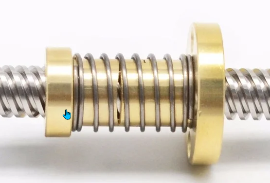

slayer-fr Posté(e) Avril 19, 2017 Posté(e) Avril 19, 2017 montre nous ton gcode de fin afin de voir ou est ton erreur sinon pour ton axe Z regarde ça https://fr.aliexpress.com/item/Free-shipping-T8-Anti-Backlash-Spring-Loaded-Nut-Gorge-Elimination-nut-8mm-Acme-Lead-Screws-Threaded/32801588006.html?spm=2114.13010608.0.0.ieDWYY
SebHeuze Posté(e) Avril 19, 2017 Auteur Posté(e) Avril 19, 2017 Je mettrais le Gcode de fin ici quand je rentrerais chez moi mais comme je l'ai dit je crois que par défaut il est vide donc il va falloir que je mette quelque chose pour éloigner la buse à la fin de l'impression, je vais me baser sur ce que j'avais sur la dagoma, c'est plus que je ne savais pas si il y avait une autre solution que de modifier ce gcode de fin pour faire cela. Sinon je pense que du coup je vais acheter ça pour ajouter un peu de contrainte sur cet axe. D'autres personnes ont eu le problème d'axe Z qui descend tout seul sans y toucher sur cette machine ?

slayer-fr Posté(e) Avril 19, 2017 Posté(e) Avril 19, 2017 l'axe Z à droite est très sensible , donc quand tu touche ta machine , change de filament ou autre , toujours s'assurer que le moteur sois en marche pour pas le déréglé je pense que les Anti Backlash devrais réglé le problème de sensibilité en attendant tu peu toujours t’imprimer ça pour facilité tes réglages https://www.thingiverse.com/thing:1374915

slayer-fr Posté(e) Avril 19, 2017 Posté(e) Avril 19, 2017 wahooo en effet , il est vraiment libre, l'axe à tendance à descendre facilement si le sollicite légèrement , mais pas à ce point, bon normalement les Anti Backlash devrais limité ce problème , mais dans ton cas , je suis pas certain , à testé si tu bouge le bloc à la main , il y a du jeux ?
SebHeuze Posté(e) Avril 19, 2017 Auteur Posté(e) Avril 19, 2017 Oui, pour les backslash je ne sais pas si ça va suffire. De haut en bas ? Il y a du jeu, très peu, mais plus qu'a gauche. Qu'est ce qui est censé résister à ce mouvement ? le moteur (même éteint) ? l'écrou doré pour trapézoidales ? (je ne connais pas le nom exact)

Invité Posté(e) Janvier 30, 2021 Posté(e) Janvier 30, 2021 (modifié) Salut, [edit] dsl j'avais vu la date du topic .. j'ai eu le même problème en installant des trapézoïdales sur ma DiscoEasy. J'avais remarqué que entre l'écrou et la tige il n'y avait quasiment aucune friction, la tige descendais en moins de 2 secondes quand je tenais l'écrou entre mes doigts et évidemment l'axe X descendait tout seul avec le poids .. J'ai résolu le problème en installant des écrous anti backlash comme celui-ci : J'avais pas de backlash mais ça m'a donné beaucoup plus de friction et l'axe ne descend plus tout seul. les moteurs de Z forcent un peu plus mais ça doit pas être pire qu'avec des tiges filetées .. En attendant si tu veux pas que ta buse s'écrase sur ton objet en fin d'impression tu peux toujours retirer le M18 / M84 qui se trouve généralement dans le Gcode de fin et qui a pour but de mettre les moteurs hors tension ( quand les moteurs sont hors tension ils peuvent tourner librement et l'axe X peut descendre ). Modifié (le) Janvier 30, 2021 par Invité
