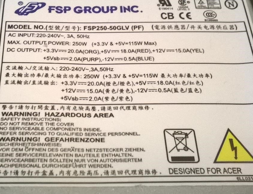

Etape 1 : l’alimentation
Je ne vais pas rentrer dans le détail, il y a beaucoup de sites qui expliquent comment faire une alimentation atelier à partir d’une alimentation de PC.
https://www.google.fr/search?q=alimentation+atelier+avec+alim+pc
Pour info l’alimentation de PC utilisé est dépourvu de bouton poussoir on/off.
Celle-ci permet d’envoyer du 15A avec le +12V.
Je n’utilise pas de résistance dans mon alimentation. Car celle-ci permet de faire tourner l’alimentation à vide, ce qui ne sera pas le cas dans ma méthode. Elle serait par contre nécessaire dans le cas d’une utilisation de led sans allumer l’imprimante.
Attention lorsque vous bricoler l’alimentation c’est du 230 V qui passe dedans et ça pique.
Faites également attention aux tensions à vos sorties. Ne faites pas griller votre carte mère et vérifier que le +12 donne du +12, le +5 donne du +5, …

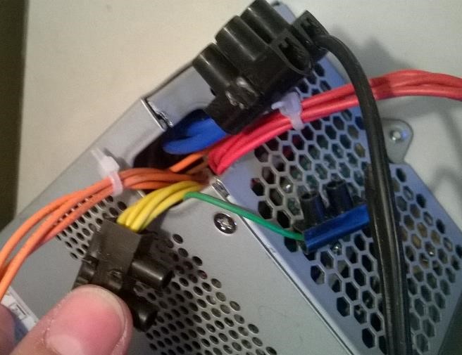

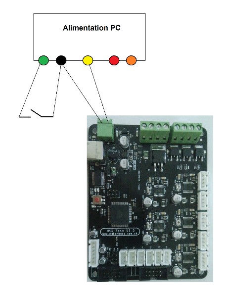

Mon but était d’utiliser le bouton poussoir de la dagoma pour alimenter celle-ci. Comme-ci de rien n’était.
Une fois tous les câbles de couleur réunis je les ai branchés sur des dominos et fais ressortir ceux qui m’intéressaient.
Le noir représentant le GND. Ces fils sont de couleur bleu chez moi car j’ai dessoudé ceux de l’alimentation pour mettre des fils de plus grosses sections. Pas utile au final, je ne l’ai pas fait pour les autres. Il vaut mieux réunir plusieurs fils de même couleur et les relier ensemble au même domino
Le jaune représentant le +12 V.
Le rouge pour le +5V. Pour les futurs LED
Le orange pour le 3.3V. Pour un jour peut être
Et le vert.
Lors du branchement de l’alimentation au raccordement électrique, celle-ci ne démarrera que si le fil vert est relié à la masse.
Impeccable cela me servira de bouton poussoir.
Il suffit donc de brancher un fil (d’une section assez importante) relié au domino des fils jaunes au + de la carte mère et un fil relié au domino des fils noir au -.
Pour ma part je suis parti sur des fils souples de 0.75mm2 que j’ai étamé. Cela n’as pas l’air de chauffer pour le moment à voir dans l’avenir mais dans le doute vous pouvez partir sur du 1.5mm2.
Ensuite on soude le fil vert (un fil relié à lui car un peu court) au bouton poussoir de la Disco
Puis un fil noir également au bouton sur l’autre broche sur laquelle était branché le transfo fourni par Dagoma.
Pour info, il n’y a pas de sens dans le branchement.
 alim4.jpg.0044030d4858126fde0307be4c2093e6.jpgalim5.jpg.d605e9c7963afd4b639a265d7eb3b6c3.jpg
Voilà à partir de là on obtient une nouvelle alimentation pour notre DiscoEasy.

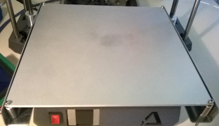

Etape 2 : la fixation du plateau

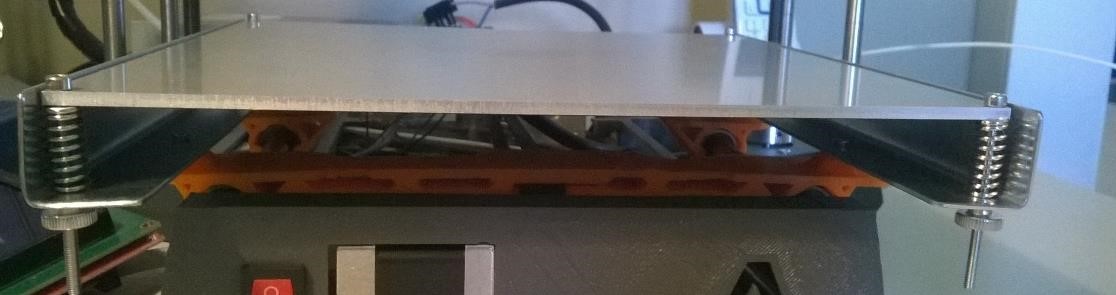

Dans ma méthode j’ai retiré le plateau Dagoma pour le remplacer par des cornières acier de 23cm de chaque côté dans lesquelles j’ai percé des trous pour fixer les vis fournies avec l’ancien plateau sur le « rail » orange. J’ai également percé 4 trous pour la fixation des vis ressort.
Le plateau se positionne face alu en haut et donc écriture de « attention c’est chaud » en bas donc non visible.
Pour info ce plateau n’est pas équipé de led indiquant la chauffe. Je ne sais pas si elle peut se rajouter par la suite mais de toute façon elle ne serait pas visible dans mon cas d’utilisation.
J’ai préféré l’achat sur le site indiqué par rapport aux commentaires laissé sur l’emballage. Et je ne regrette pas mon achat. Je ne voulais pas d’un plateau voilé.

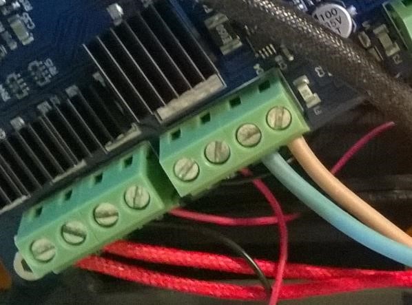

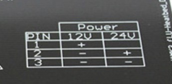

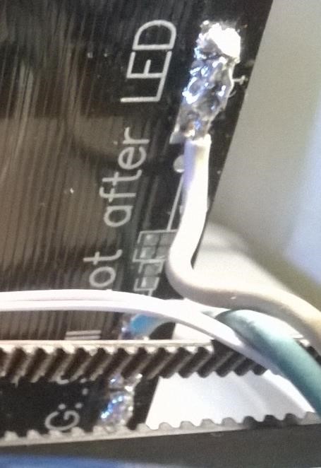

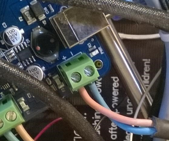

Etape 3 : branchement du plateau
Facile, on soude (mieux que moi) directement sur le plateau en respectant les consignes inscrites sur celui-ci.
Idem j’ai utilisé 2 fils souples de 0.75mm2 pour le branchement du plateau
J’ai fait un pont en étain entre le 2 et le 3 pour les relier ensemble
Du côté de la carte mère, on relie en respectant le + du – au niveau du Heat Bed (attention sens inversé par rapport à la prise de l’alimentation générale)

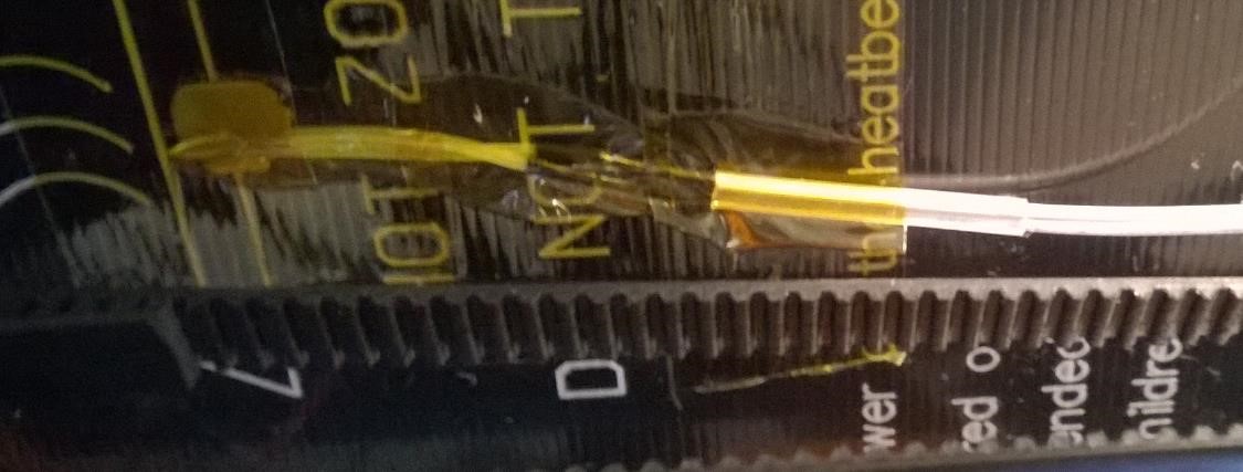

Etape 4 : installation de la thermistance
J’ai repris la même méthode que La Bidouille cf :
La positionner dans le trou du milieu par le bas puis kaptonner le tout.
J’ai utilisé un peu de patte thermique argent, celle servant à monter les ventirad des processeurs,  ce qui permet d’avoir un résultat propre de l’autre côté.

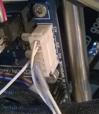

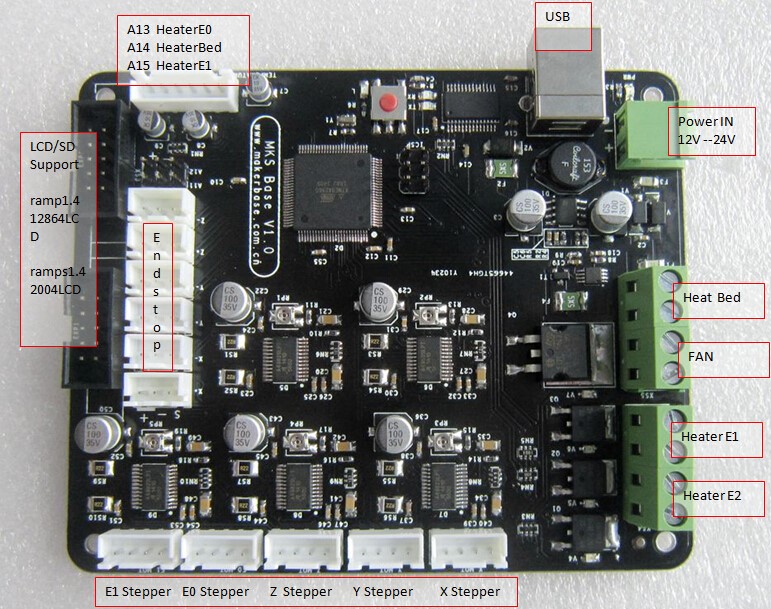

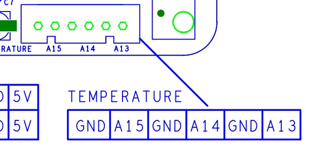

Etape 5 : branchement de la thermistance

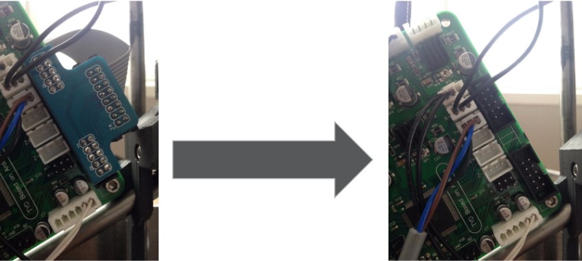

La thermistance ce branche au niveau de la prise A14
Il y a actuellement une nappe reliant la thermistance de la buse n°1 équipé par notre DiscoEasy où 2 fils sont branchés sur le A13
C’est là que rentre en jeu les connecteurs Dupont. Il y a sûrement mieux car ce n’est pas tout à fait adapter, mais je n’ai pas trouvé.
Une fois les connecteurs serrés aux fils, enfiché ceux-ci dans la nappe. Ça tient tout seul.
J’ai isolé avec un peu de scotch car les connecteurs sont plus grands que la nappe. Privilégié de la gaine thermique, ça fait plus pro. Malheureusement j’en avais plus.
Je pense qu’il serait également possible de virer la nappe et d’utiliser les connecteurs Dupont avec leurs caches que je ne me suis pas servi du coup mais il faudrait également le faire pour la thermistance de la buse.

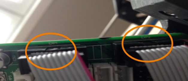

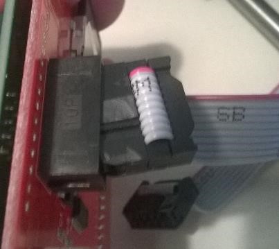

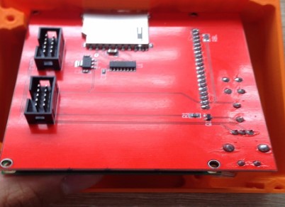

Etape 6 (optionnel) : montage de l’écran
On retire la prise du lecteur de carte SD ainsi que celui-ci.
On y branche à la place les nappes fournies avec l’écran en faisant attention ensuite de repérer les prises 1 et 2.

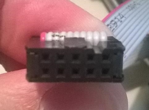

L’écran fourni par Dagoma à la particularité d’avoir les détrompeurs inversés par rapport au notre.
ecran3.jpg.de6ece1dcb789145e8e0f5081ed38811.jpgecran4.jpg.36ce37ffbfdddbc93272fdbc284f41f2.jpg
Il faut donc découper les détrompeurs des nappes se branchant au cul de l’écran pour pouvoir les relier dans le bon sens.
ecran5.jpg.7b78d6221f4bd18e5133fed025d882eb.jpg     ecran6.jpg.49639a4b5eb4709eab9b33a7b282acfc.jpg
C’est terminé.

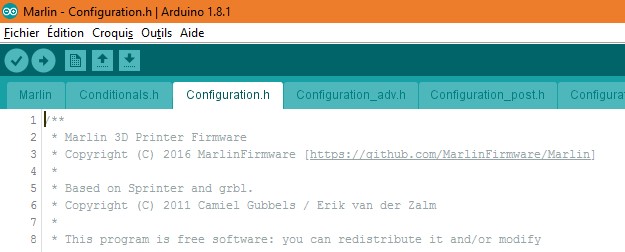

Etape 7 : Modification et mise à jour du firmware
Nous allons avoir besoin d’un petit logiciel pour cette modification.
Donc on télécharge Arduino IDE sur le site de Arduino ( https://www.arduino.cc/en/Main/Donate ) dernière version : https://downloads.arduino.cc/arduino-1.8.2-windows.exe

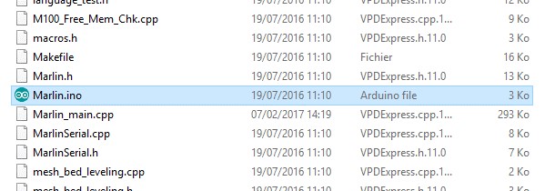

Une fois installé on va ensuite sur le site de dagoma pour télécharger le dernier firmware avec écran : http://dist.dagoma.fr/
On prend le fichier qui contient les sources au format zip : http://dist.dagoma.fr/get/sources/Marlin-Firmwares/1486395042/3693ab75a05ca48acdb9d3a15d9fc431
On décompresse les sources dans un répertoire puis dans ce répertoire on double clic sur le fichier marlin.ino

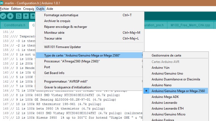

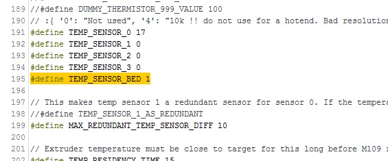

Une fois dans le programme il faut aller dans le fichier configuration.h en cliquant sur l’onglet approprié
Pour pouvoir accéder au réglage de la chauffe du plateau il suffit de modifier la ligne n°195 en indiquant le chiffre 1 signalant une thermistance de 100kOhm
Il est tout à fait possible de modifier plein d’autres choses dans ce fichier mais je ne vais pas tous les énumérer. Vous retrouverez votre bonheur sur le forum. Seule la modification de cette ligne est importante dans notre cas.
Ensuite il faut sélectionner le type de carte utilisé : Arduino/ Genuino Mega or Mega 2560
Ainsi que le processeur ATmega2560 :

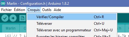

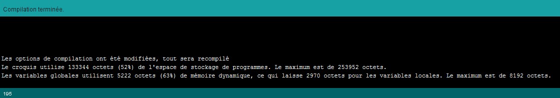

Ensuite il faut compiler pour tester les modifications apportées.

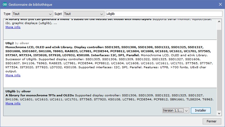

A ce moment il y a de grandes chances pour qu’il y ait un message d’erreur du style :
Il manque une librairie qu’il va falloir installer. C’est très simple, il suffit d’aller dans Croquis>Inclure bibliothèque et Gérer:
Ensuite dans la barre de recherche taper u8glib puis sélectionner la dernière version et Installer
On retente la compilation et cette fois cela doit passer.

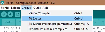

Ensuite après avoir branché un câble USB à la carte mère et choisit le port (Outils > Port) on téléverse

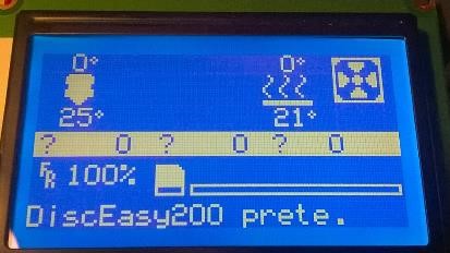

On allume l’imprimante pour tester le bon fonctionnement de toute l’installation.
On voit déjà qu’il y a maintenant les 2 thermistances de reconnues.
On peut maintenant tester la chauffe du plateau.
Préparer > Préchauffage PLA > Préch. PLA plateau
Si tout se passe bien ça chauffe jusqu’à 60°C.

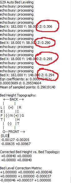

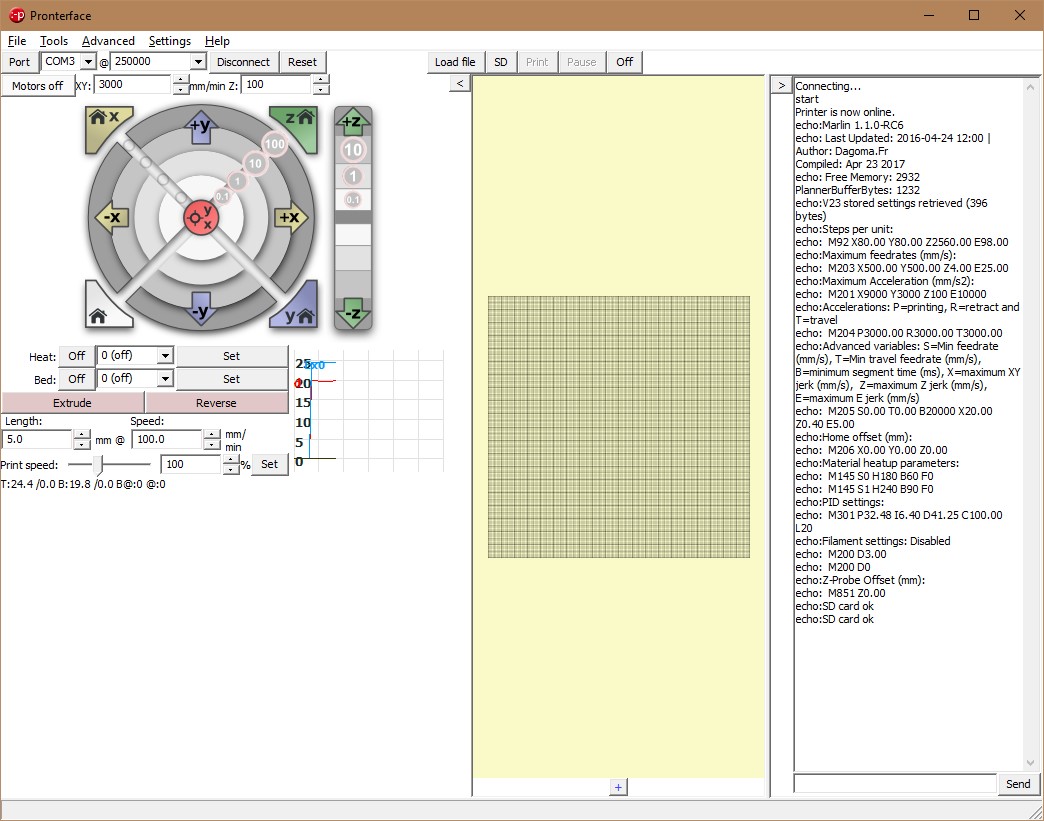

Etape 9 : réglage de la planéité du plateau à l’aide des vis de réglage
Pour contrôler la planéité du plateau je me sers d’un petit logiciel pronterface : http://kliment.kapsi.fi/printrun/Printrun-Win-Slic3r-03Feb2015.zip
On dézippe tout ça dans un répertoire puis on lance le programme pronterface.exe
On branche l’imprimante avec le câble USB on choisit le port et la bande passante puis on test la connexion avec le bouton Connect
Le plus simple ensuite est de créer une macro permettant de réaliser un certains nombres d’opérations de façon automatisé.
Pour cela on va dans Settings > Macros > New > on saisit un nom plutôt court et en un seul mot cela sera plus simple par la suite
Dans cette macro on saisit :
g28
g29 p2 v4
m18
g28 permet de revenir à l’origine de l’imprimante
g29 effectue le autolevel en ressortant l’ensemble des coordonnées de chaque point (p2 = 4 points , p3 = 9 points)
m18 arrête les moteurs (utile si l’on a besoin de déplacer le plateau par la suite sans à attendre l’extinction automatique)
Pour lancer la macro on vient saisir le nom en bas à droite puis on clique sur Send
L’imprimante va alors lancer le palpage en 4 coins et va ressortir un rapport avec les coordonnées en Z qui nous sont importantes pour régler notre plateau
Il suffit ensuite d’ajuster les vis pour obtenir les valeurs les plus proches en chaque coin

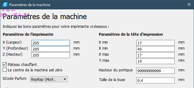

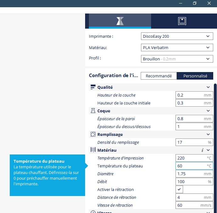

Etape 11 : Impression d’une pièce avec Cura (2.3.1)
Dans les réglages de la machine dans Cura il faut cocher la case concernant le plateau chauffant
Cela rajoute un nouveau menu dans la catégorie Matériau permettant de paramétrer la température du plateau
Je n’ai strictement rien changé d’autre.
Pas besoin de rajouter des lignes dans le start gcode pour le plateau chauffant, Cura ajoute de lui-même le M190 60. Après j’utilise un Cura que j’ai beaucoup modifié avant d’avoir mon plateau chauffant donc à tester de votre côté.
Une fois le fichier généré on met la carte SD dans l’imprimante, on sélectionne le fichier souhaité à imprimer et l’imprimante commence par le chauffage du plateau avant de lancer le chauffage de la buse pour finalement lancer l’impression une fois les températures atteintes.

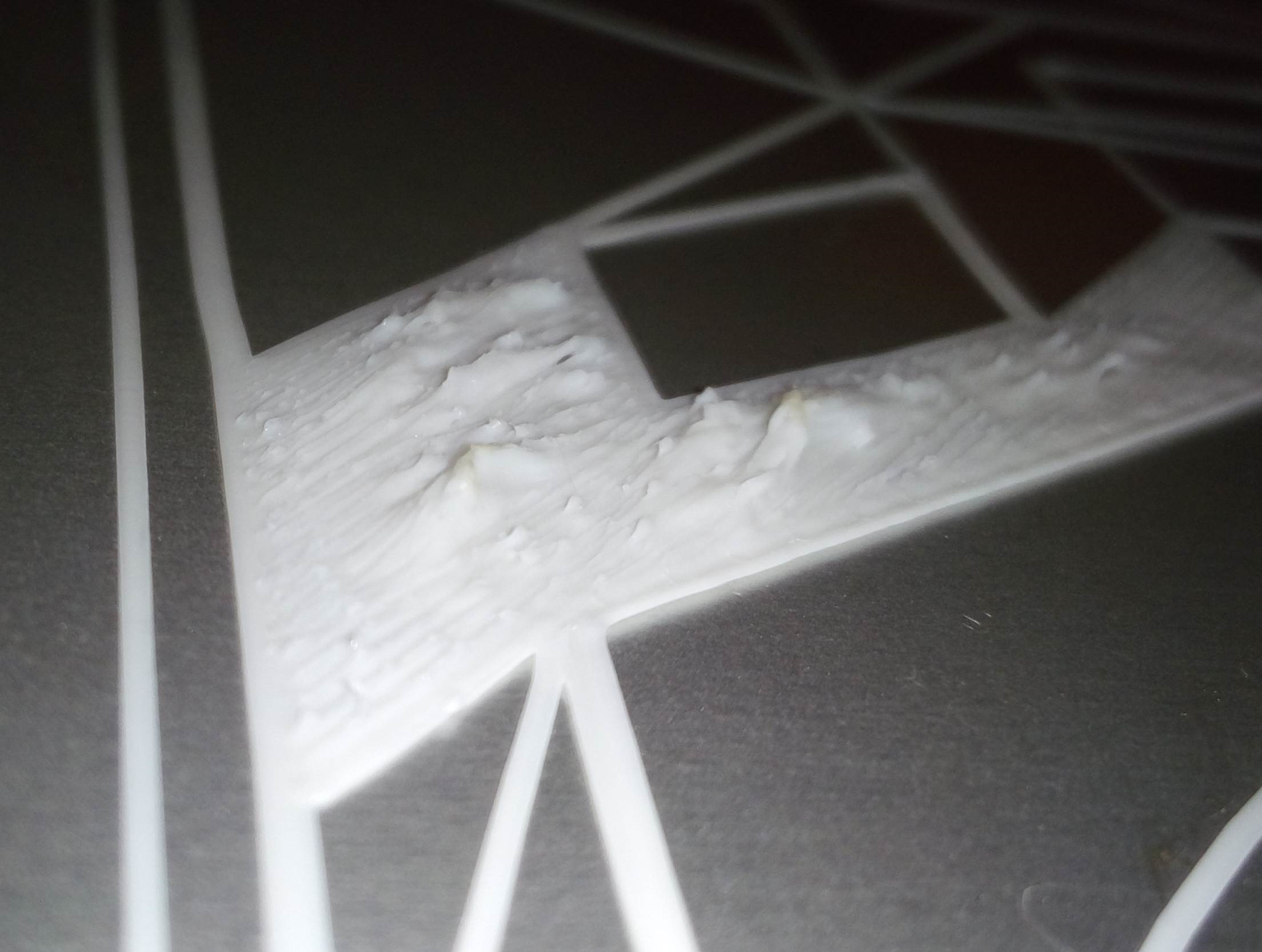

Vraiment très intéressant comme poste. Je le garde précieusement sous le coude, il sera d'une grande aide quand je voudrai installer un plateau chauffant moi aussi. Merci beaucoup :)
Malgré le plateau chauffant j'ai toujours du warping ou la pièce qui se décolle en plein milieu
Mon capteur est quasiment au même niveau que la buse et parfois arrache la pièce.
Je n'ai jamais dévisser la buse se pourrait-il qu'elle soit trop serrée ?
Sinon j'utilise du filament Verbatim je vais commander du Chromatik pour voir si cela vient des réglages du filament pour lequel je n'arriverai pas à trouver
Le 23/04/2017 at 17:20, smx71 a dit :
Très bon tuto :) peut être qu'un modo pourrais épingler ? sa vas servir à plein d'autre !
Je déplace dans la section appropriée ;-)
Il y a 7 heures, Albatar a dit :
Au milieu du plateau ou au milieu de l'impression ? Si c'est au milieu du plateau, c'est qu'il est en cuvette. Il suffit que la tête soit descendue trop et la buse l'a voilé. Il a suffi d'une seule fois

Bon j'ai virer la plaque de verre, j'imprime maintenant à même le plateau chauffant.
Pas moyen que le fil accroche
J'ai baisser l'offset au max je pense, je n'arrive pas à faire passer la spatule dessous
A un moment il y a eut un semblant d'accroche quand celui-ci était plus haut

Par contre j'ai le fil qui n'accroche pas au démarrage. J'utilise Cura 2.3
Sur quels paramètres je peux agir pour empêcher ce phénomène ?
Pour le test de la vidéo j'imprime à 210 °C niveau buse et le plateau est à 60°C
Voir vidéo pour plus de détails

on imprime jamais sur l alu direct mais du scotch bleu ou un builtak
il y a 36 minutes, jonathan70 a dit :
J'ai vu plein de vidéos ou les mecs impriment sur l'alu direct, je ne pense pas que cela soit le problème

Malgré tout çà j'ai un problème de "bouse" lors de l'impression de la couche initiale (voir la photo pour plus de compréhension)
A quoi ce problème peut-il être lié ?
@Albatar, si le bluetape est trop tu peux mettre celui avec un peu de laque https://www.leroymerlin.fr/v3/p/produits/adhesif-dexter-masquage-surfaces-lisses-l-50-m-x-l-50-mm-beige-e1400794726  , je t'ai le lien de leroy merlin mais tu a l'équivalent dans n'importe quelle magasin de bricolage, ça te permettra de protéger ton plateau alu d'un coup de spatule qui part en couilles ou d'un problème de capteur que ferai que ta buse descendrai trop bas et graverai ton plateau alu.
Il y a 3 heures, Albatar a dit :
regarde le defaut n° 15 qui a l'air de bien correspondre:
https://www.logre.eu/wiki/RepRap_printDoctor
