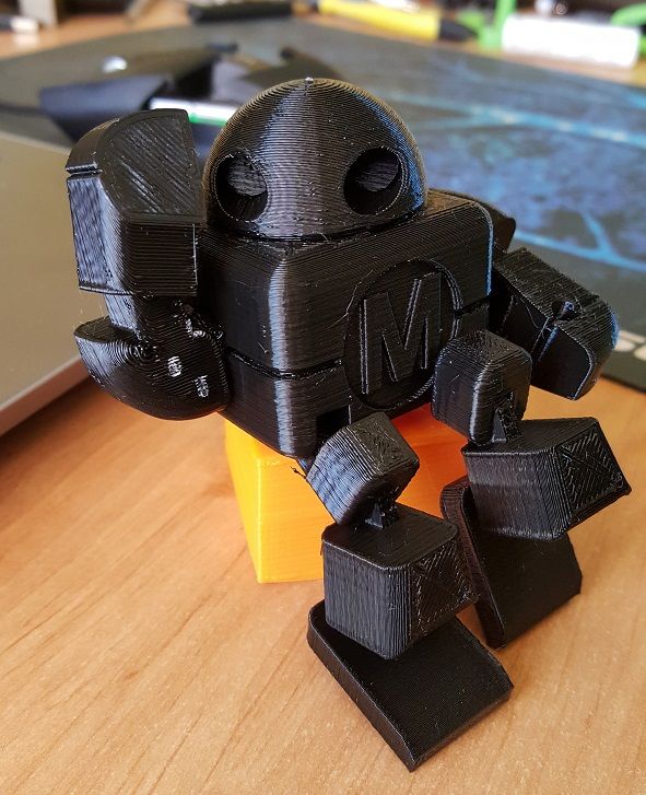

un petit robot complètement mobile sur toutes ses articulations :) , j ai juste légèrement forcé sur les articulation genoux et pieds pour les débloquer
esun noir , mode rapide , remplis 10% , 190°c et le secret pour avoir les parties mobile est de mettre le  robot à l échelle 1.25 ;)

@Ekim
Sympa
Je trouve que cela donne un certain "cachet" l'aspect visible des couches pour des objets comme ce 'robot'
@flykiller
Avec les reflets, il a des valises sous les yeux... on a l'impression qu'il a pas dormi depuis longtemps (le robot ... ¬¬  )

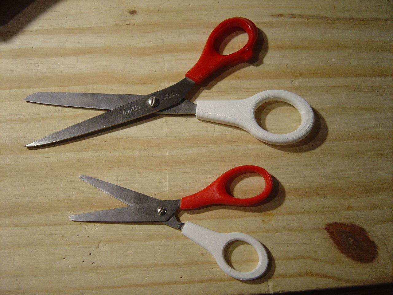

Hey, mais c'est quoi cette nouvelle mode d'imprimer des choses utiles ? :D
Non mais sinon, bien joué, la réparation / custom des ciseaux...

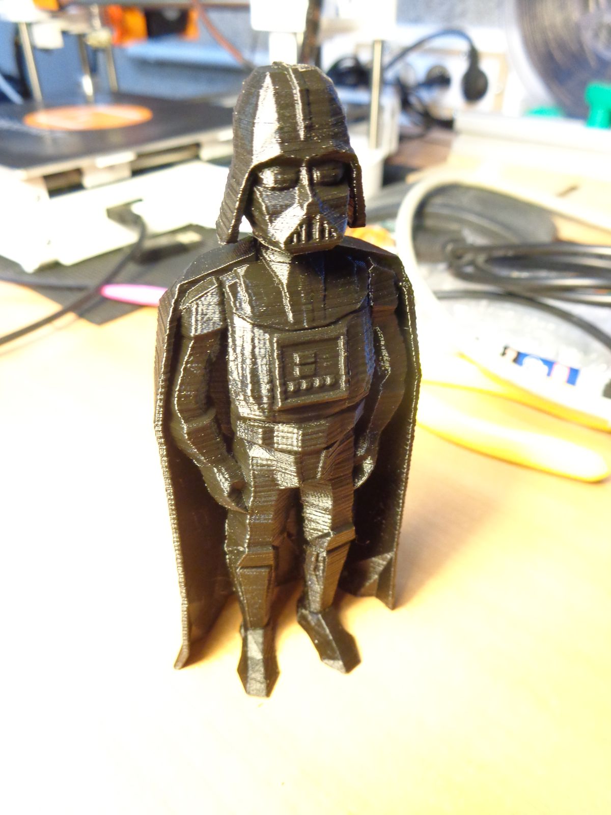

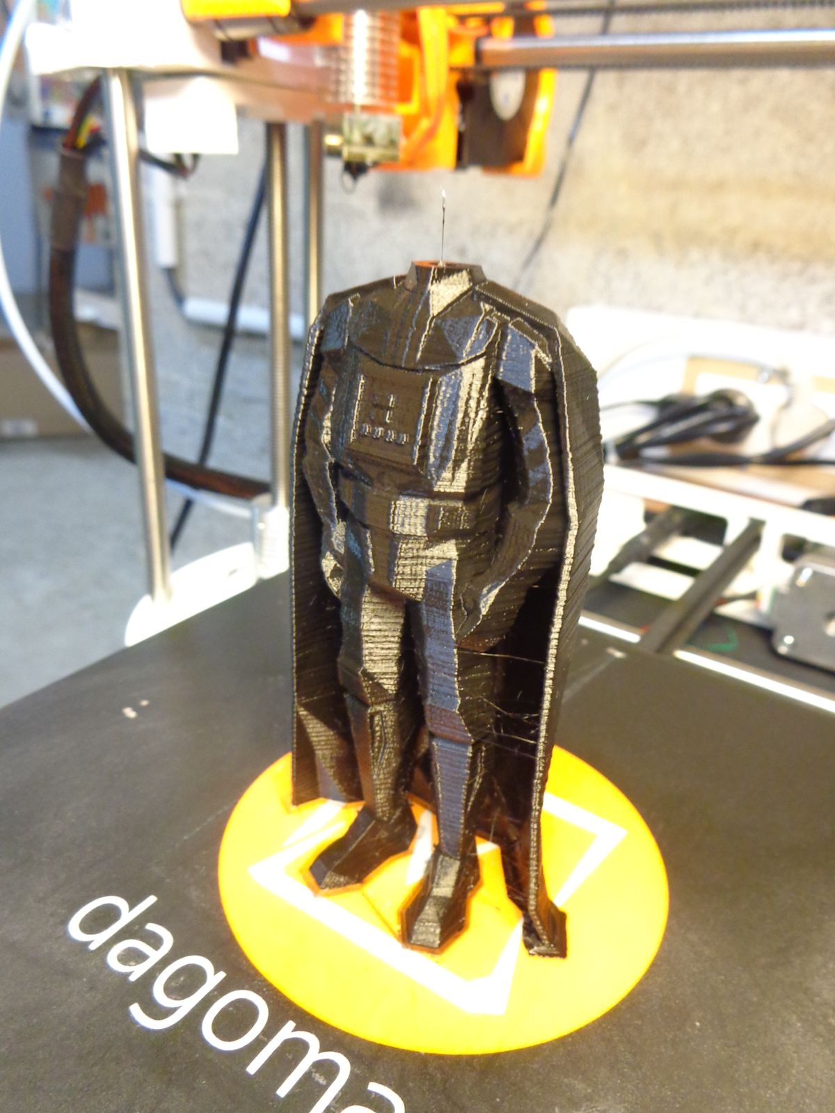

Une petite statuette de vous savez qui fraîchement imprimée :
Sortie d'impression:
DSC03008.thumb.JPG.f18f03da70bf3ede6c83d
Après ébavurage et greffe de tête :
DSC03009.thumb.JPG.b5514d5bcdf3dc4bdf364
Il a une bonne bouille ^_^
J'ai trouvé les fichiers ici :http://www.thingiverse.com/thing:1169476
Un peu de détail :
- Filament noir ESUN
- Slicé par Cura by Dagoma en mode rempli et fin
- Température d'extrusion à 200°c

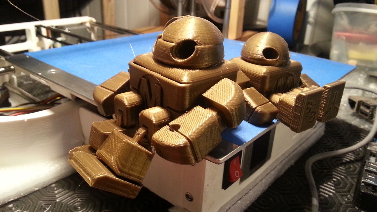

Bon, ben le robot en x1.25, c'est pas encore génial dans mon cas... J'ai pété son bras droit... Question de réglage du filament, je pense. :S
Sinon, il a subi 2 décalages Y, je ne sais pas bien pourquoi (d'autre pièces plus hautes n'ont pas eu ce souci), mais j'ai laissé finir, ça lui donne un style :D

Courroie détendue,  elle a sautée  un cran

Ouep, je pense aussi... mais elle est pourtant plutôt bien tendue. Je pense à un truc qui aurait gêné le retour du plateau à ces 2 couches (câble dans le chemin).
D'ailleurs, c'est peut-être un poil extrème, mais pourquoi ne pas inclure dans le firmware une vérification des butées X et Y à chaque couche ? Ca éviterait ce genre de merdouilles et ne demanderait pas un temps supplémentaire d'impression monstrueux... Une option dans Cura by Dagoma, maybe ?

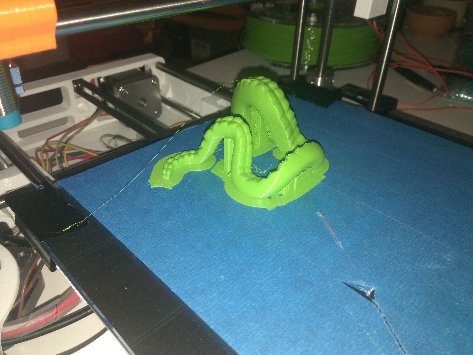

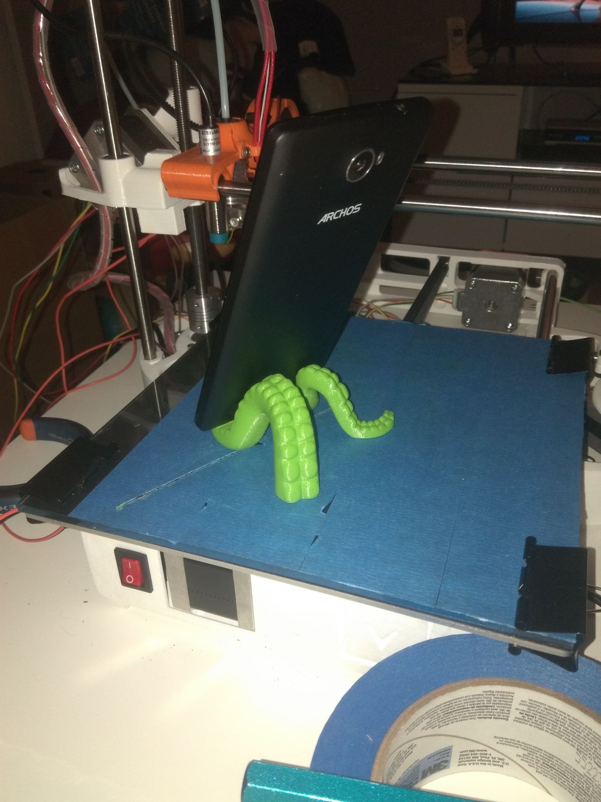

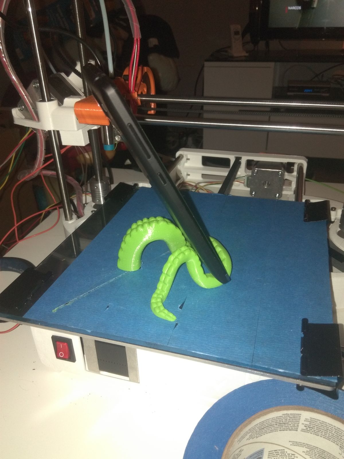

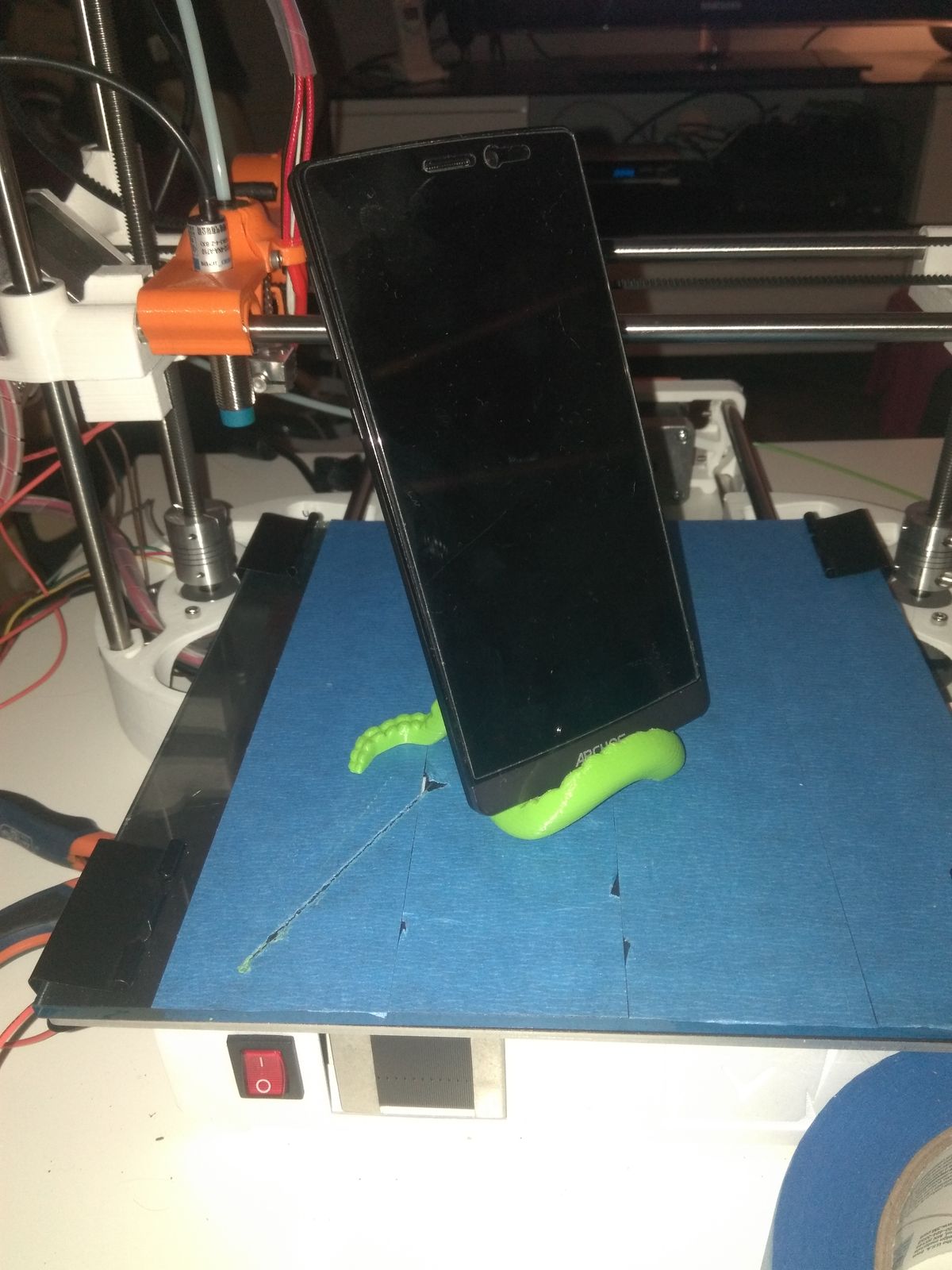

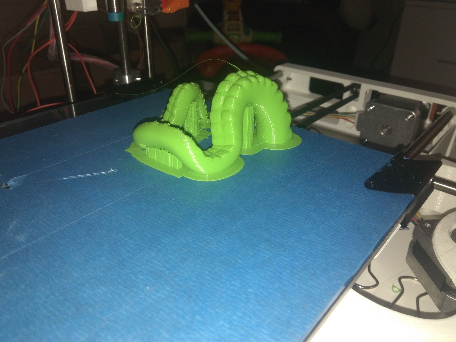

rVoici ma dernière impression pour rattraper mon WAF déficitaire. Il s'agit d'un support de téléphone portable téléchargé sur thingiverse : http://www.thingiverse.com/thing:607518
Imprimé avec du filament octofiber / rempli / précision standard pour 2h43 d'impression et 7 mètres de filament.
