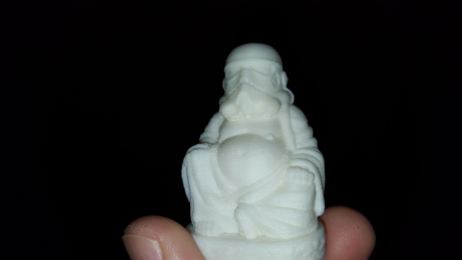

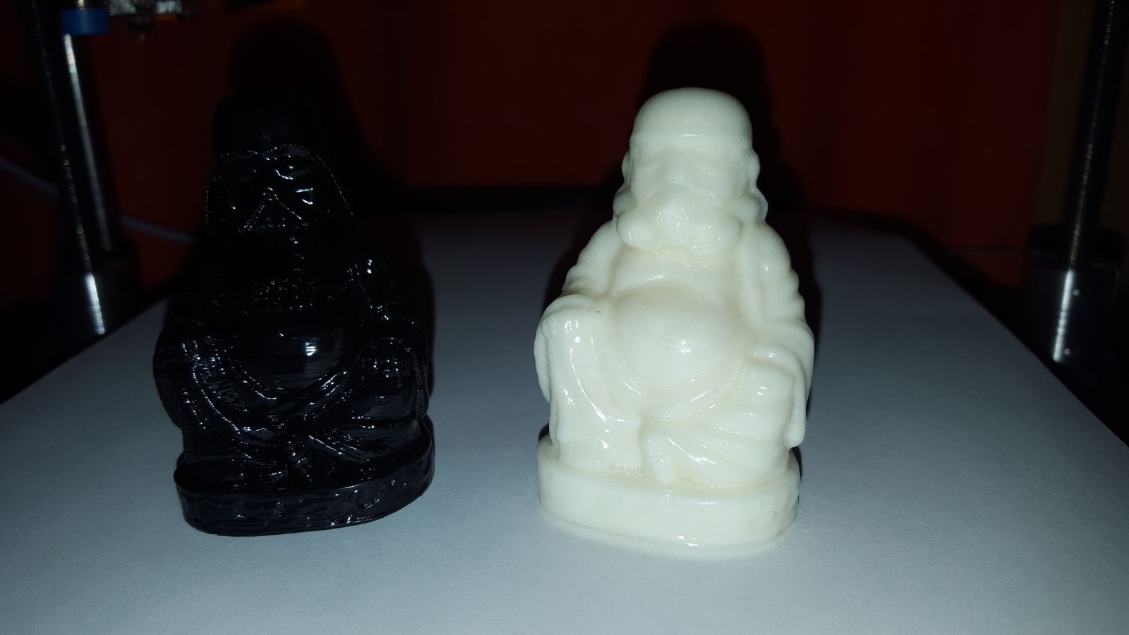

Guest flykiller Posté(e) Décembre 13, 2015 Posté(e) Décembre 13, 2015 il y a 31 minutes, stan42 a dit : ABS avant et apres un traitement smooth vapor sans lit chauffant, juste deux ou trois couches de PLA pour l'accroche. 200°c pour le pla puis 230°c pour l'ABS Epaisseur de couche : 0.1 remplissage 20 % abs de chez esun pour mon futur échiquier. T'as fait d'autre pièce ABS avec ce mixte, je suis litteralement sur le cul, belle pièce et super rendu

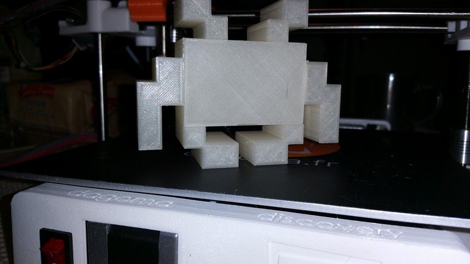

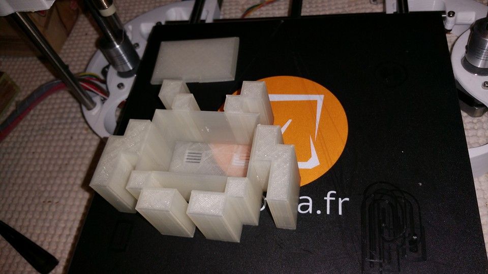

Guest flykiller Posté(e) Décembre 14, 2015 Posté(e) Décembre 14, 2015 (modifié) Mon space invider, le 1er d'une série de 4, c'est une boite que j'ai proposé pour le concours bleepbleeps de myminifactory.com j'ai juste retiré deux petites bavures, et clap la boite c'est fermée Esun naturel, standard, 220°, flow 100%, 7h15 pas de wobble mais un leger warping, sur le bras droit (coté du plateau légèrement plus bas) Modifié (le) Décembre 14, 2015 par flykiller

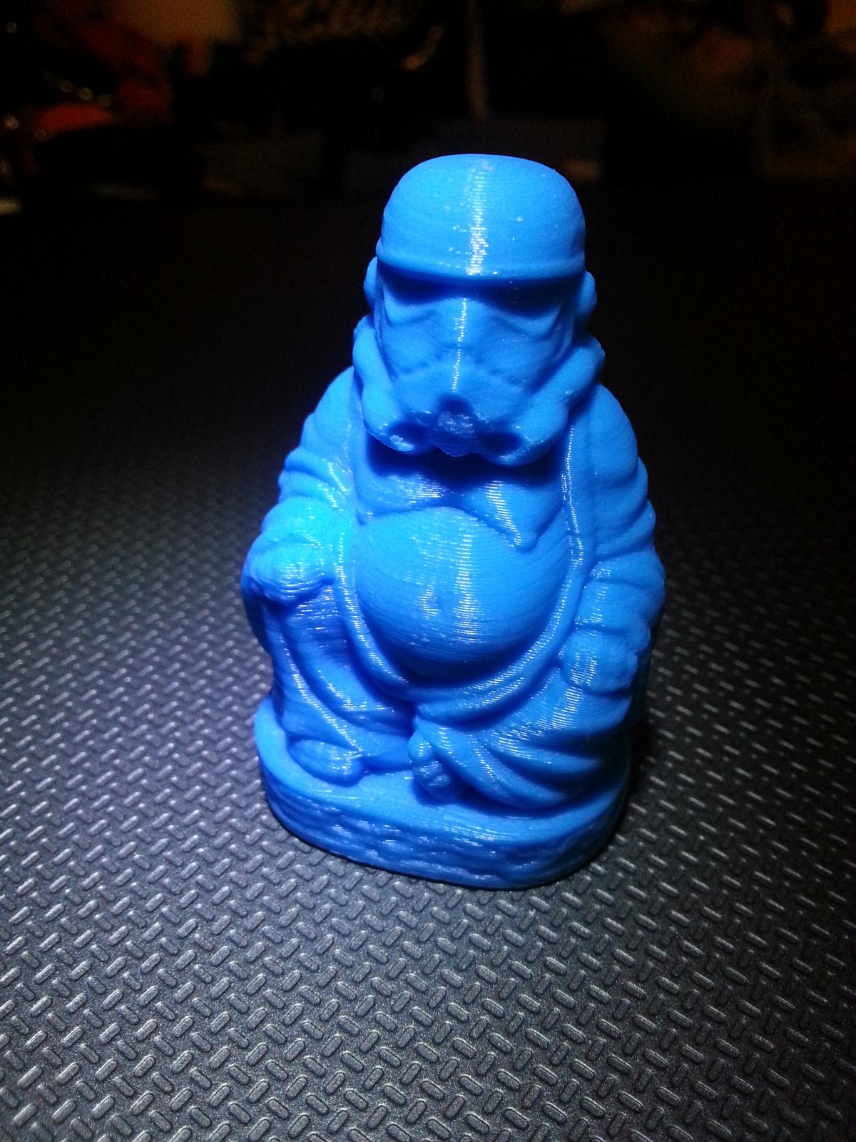

minipousse01 Posté(e) Décembre 16, 2015 Posté(e) Décembre 16, 2015 Journée oblige mix de sagesse....Buddha Trooper..... Finition standard , rempli avec accroché plateau étendu. 4
