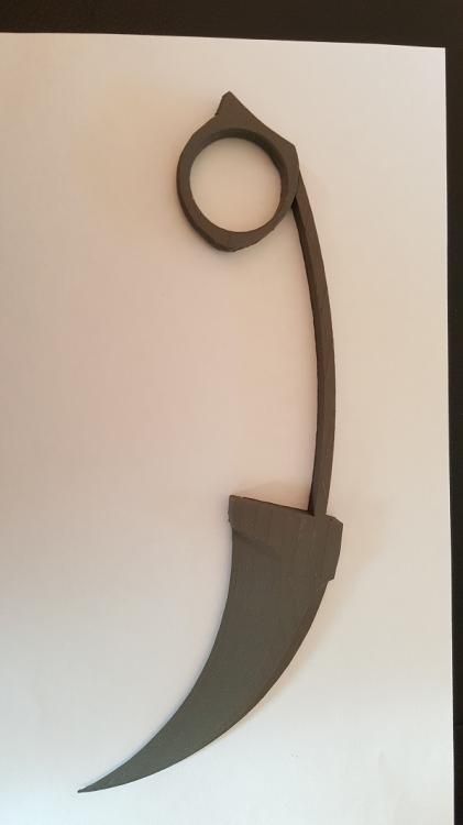

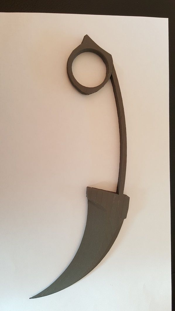

Ekim Posté(e) Décembre 29, 2015 Posté(e) Décembre 29, 2015 voici quelques exemples avec filament métal brut et legerement polis 1

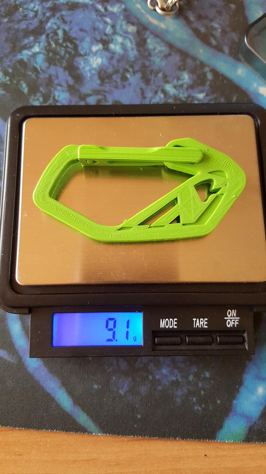

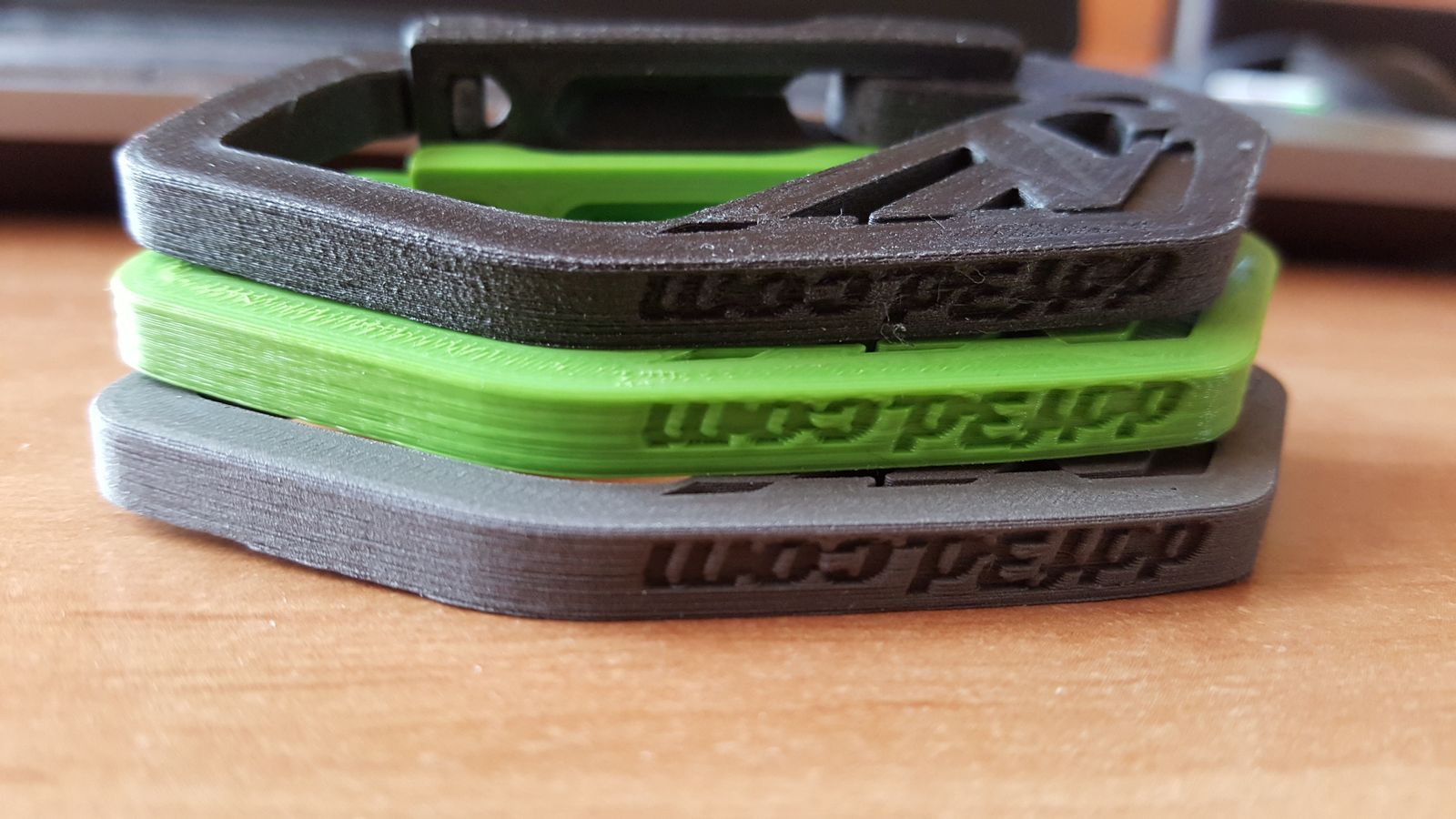

Ekim Posté(e) Décembre 29, 2015 Posté(e) Décembre 29, 2015 et voici une comparaison de poids sur un même objet , même dimension (0.75 de la taille original) avec 80% de remplissage pour les corps et 40% pour le "clapet" (sauf metal 17% pour garder de la souplesse) résolution 0.15 Gris : filament Métal Vert : filament Pla Noir : filament Carbone 1

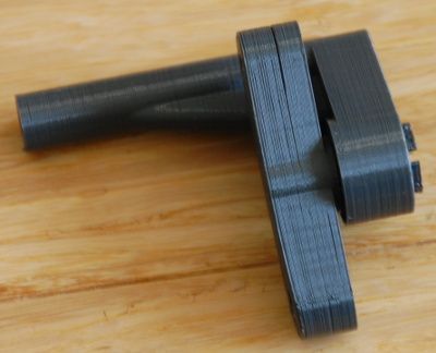

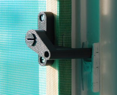

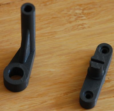

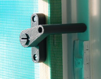

azerpoiuyt Posté(e) Décembre 29, 2015 Posté(e) Décembre 29, 2015 Ma première impression personnelle (y compris modélisation), fois deux, pour fixer une moustiquaire à une fenêtre (franchement, 15 ° en décembre...) on constate que le blue tape résout beaucoup de problème d'adhésion :-), et quelques problèmes d'adhérence de couche, sans effet dans le cas présent. PLA octofiber gris foncé. 2

azerpoiuyt Posté(e) Décembre 29, 2015 Posté(e) Décembre 29, 2015 il y a une heure, sylphide a dit : A quelle température ton octofiber ? pas assez quelque part entre 200 et 210, mais je ne suis plus sûr (et apparemment, il faut augmenter la température en fonction de la couleur) je peux essayer de retrouver l'info ce soir chez moi, mais je ne pense pas l'avoir noté. Je peux aussi fournir les fichiers .scad, si ça intéresse quelqu'un.

azerpoiuyt Posté(e) Décembre 29, 2015 Posté(e) Décembre 29, 2015 Il y a 2 heures, azerpoiuyt a dit : pas assez quelque part entre 200 et 210, mais je ne suis plus sûr (et apparemment, il faut augmenter la température en fonction de la couleur) je peux essayer de retrouver l'info ce soir chez moi, mais je ne pense pas l'avoir noté. Je peux aussi fournir les fichiers .scad, si ça intéresse quelqu'un. après contrôle du gcode, c'est 210 ° Comme j'imprime relativement vite, je pense qu'il aurait fallu chauffer un peu plus. Pour l'instant, je suis sur d'autres filaments, et je n'ai pas vraiment le temps de faire des tests.

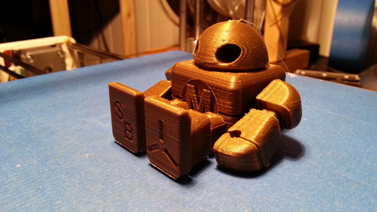

Stouf Posté(e) Décembre 29, 2015 Posté(e) Décembre 29, 2015 (modifié) Et hop, ma première "vraie" impression sur ma D200, après la remise en état du portique : C'est mon premier essai avec le PLA Octofiber, de couleur bronze. Peux mieux faire. Aucun des éléments mobiles ne bouge, mais j'aurai surement dû imprimer en infill 0%... Paramètres d'impression : 210°, 0.20mm. Modifié (le) Décembre 29, 2015 par Stouf 1
crocodanser Posté(e) Décembre 29, 2015 Posté(e) Décembre 29, 2015 Les bras devrait bouger en forçant un peu mais le reste ne bougera pas sous peine de casse donc à laisse r comme ça Envoyé de mon Nexus 5 en utilisant Tapatalk

plumcake Posté(e) Décembre 29, 2015 Posté(e) Décembre 29, 2015 Il y a 1 heure, Stouf a dit : Et hop, ma première "vraie" impression sur ma D200, après la remise en état du portique : C'est mon premier essai avec le PLA Octofiber, de couleur bronze. Peux mieux faire. Aucun des éléments mobiles ne bouge, mais j'aurai surement dû imprimer en infill 0%... Paramètres d'impression : 210°, 0.20mm. Comme @crocodanser le précise, quelque soit le taux de remplissage, peu d'articulations fonctionneront, de mon coté j'ai réussi une fois à avoir la tète, les bras (épaule) et le haut des jambes d'articulé, tout le reste, genou, coude et main sont resté colé alors que pourtant, je me suis jeté dessus des la fin de l'impression pour jouer dessus mais rien y a fait, c'était collé... Ce modèle est prévu (selon sa fiche thingiverse) pour de l'abs qui se prètera mieux à cet exercice, impliquant un plateau chauffant... Sinon il faudrait refaire la modélisation en mettant plus de jeu autour des articulations...
