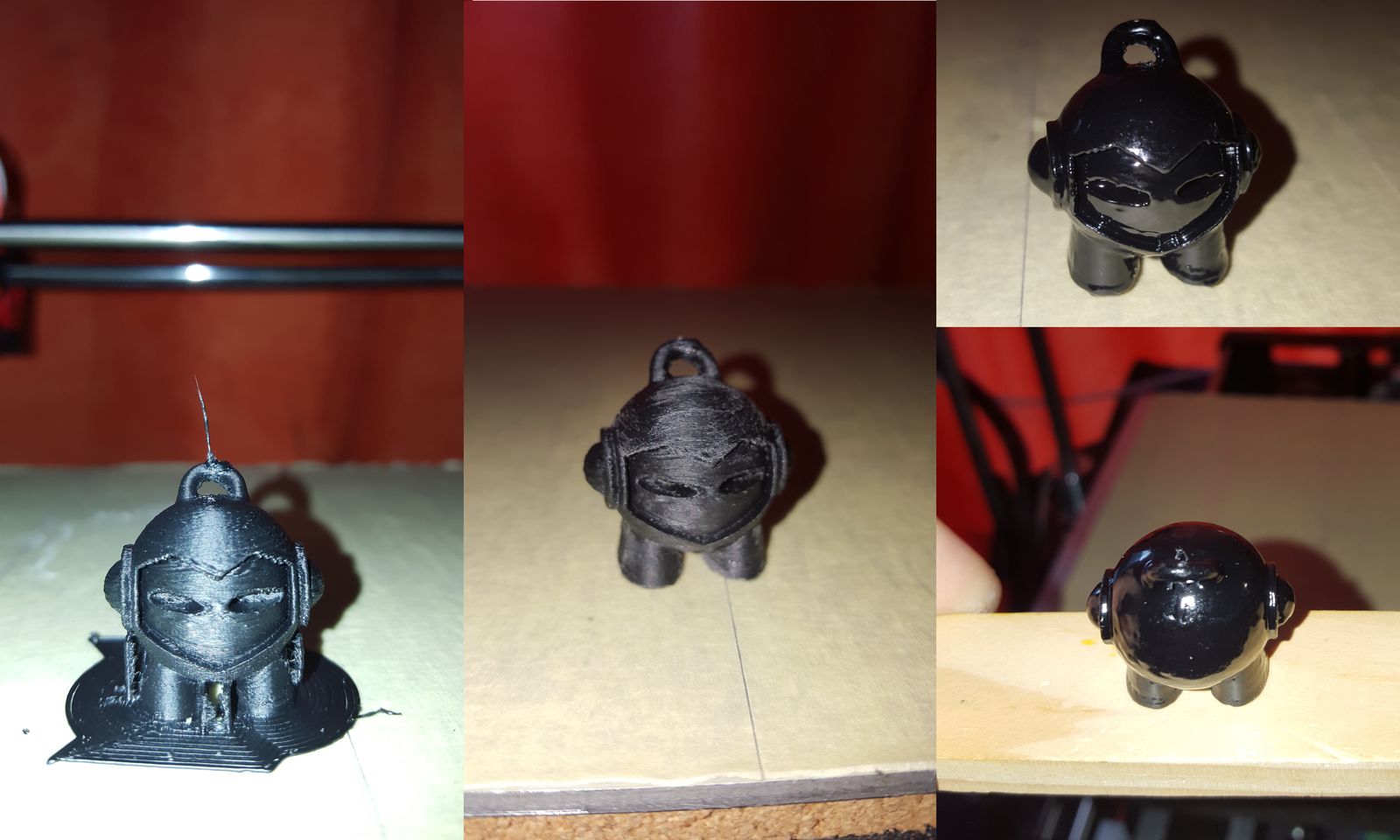

stan42 Posté(e) Janvier 9, 2016 Posté(e) Janvier 9, 2016 double hommage à Plumcake et Dal. un Marvin taille 25mm fait après avoir mis les supports x/z de Dal. ABS noir de grossiste 3d épaisseur de couche : 0.06 infil : 18% extrudeur : 235°C plateau chauffant : 98°C flow : 102% vitesse d'impression : 90mm/s 58 minutes. 1

Dal Posté(e) Janvier 9, 2016 Posté(e) Janvier 9, 2016 (modifié) Il y a 8 heures, stan42 a dit : double hommage à Plumcake et Dal. un Marvin taille 25mm fait après avoir mis les supports x/z de Dal. ABS noir de grossiste 3d épaisseur de couche : 0.06 infil : 18% extrudeur : 235°C plateau chauffant : 98°C flow : 102% vitesse d'impression : 90mm/s 58 minutes. joli résultat fait gaffe a pas te faire flasher Modifié (le) Janvier 9, 2016 par Dal

t-maxx006 Posté(e) Janvier 9, 2016 Posté(e) Janvier 9, 2016 Il y a 8 heures, stan42 a dit : double hommage à Plumcake et Dal. un Marvin taille 25mm fait après avoir mis les supports x/z de Dal. ABS noir de grossiste 3d épaisseur de couche : 0.06 infil : 18% extrudeur : 235°C plateau chauffant : 98°C flow : 102% vitesse d'impression : 90mm/s 58 minutes. super simpat le résultat, ça marche comment ?

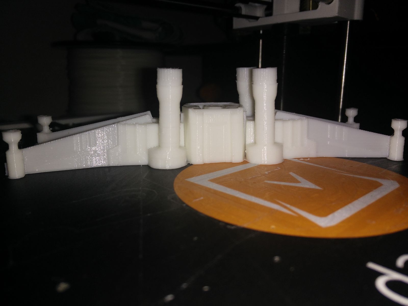

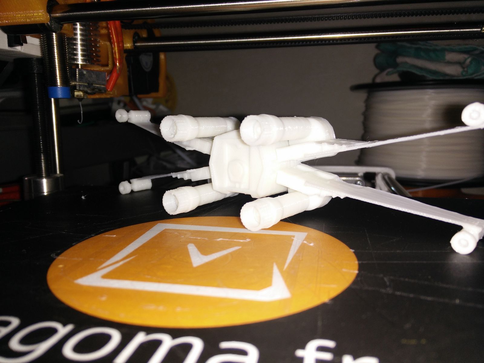

Weiling Posté(e) Janvier 9, 2016 Posté(e) Janvier 9, 2016 (modifié) Petite impression du jour(le lien), le reste sera fait demain dans la journée! J'ai hâte! ^^ Modifié (le) Janvier 9, 2016 par Weiling 1
La Bidouille Posté(e) Janvier 9, 2016 Posté(e) Janvier 9, 2016 @stan42 Madame va pas tarder à avoir une cuisine toute neuve ....
La Bidouille Posté(e) Janvier 9, 2016 Posté(e) Janvier 9, 2016 (modifié) @Weiling impressionnant la régularité et la planéité des "ailes" (c'est d'une seule pièce) un bel exemple de réglages aux petits oignons Modifié (le) Janvier 9, 2016 par La Bidouille 1
Weiling Posté(e) Janvier 9, 2016 Posté(e) Janvier 9, 2016 (modifié) Merci @La Bidouille ^^Et oui tout d'une pièce ici, faut que je peaufine le nettoyage du raft mais je ne m'attendais à un résultat comme celui-ci, pour info, je suis avec le matos d'origine de A à Z^^ Et en gros: -20%remplissage/-200microns/-98% de flow/-chauffer le tout à 220°(sans plateau chauffant^^) Modifié (le) Janvier 9, 2016 par Weiling
La Bidouille Posté(e) Janvier 9, 2016 Posté(e) Janvier 9, 2016 il y a 2 minutes, Weiling a dit : Merci @La Bidouille ^^Et oui tout d'une pièce ici, faut que je peaufine le nettoyage du raft mais je ne m'attendais à un résultat comme celui-ci, pour info, je suis avec le matos d'origine de A à Z^^ Et en gros: -20%remplissage/-200microns/-98% de flow/-chauffer le tout à 220°(sans plateau chauffant^^) Surtout le "X" le "Y" et le "Z" ...... et un peu le "E" 1

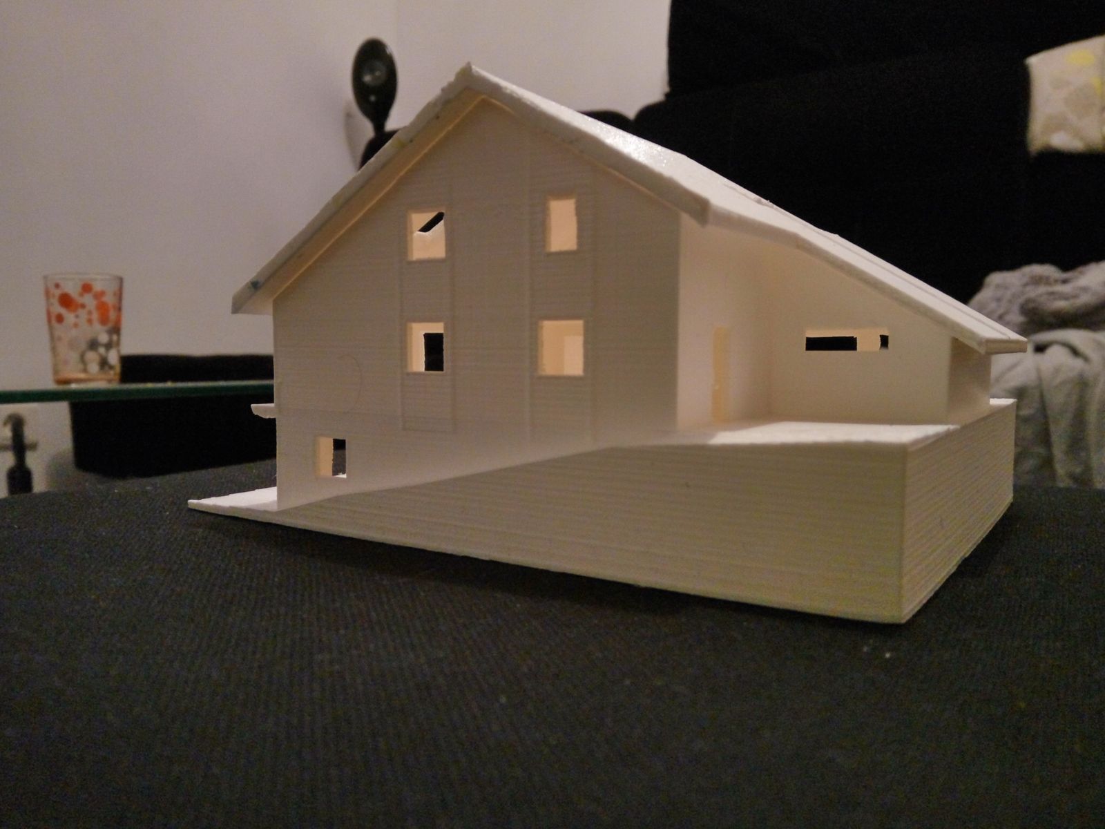

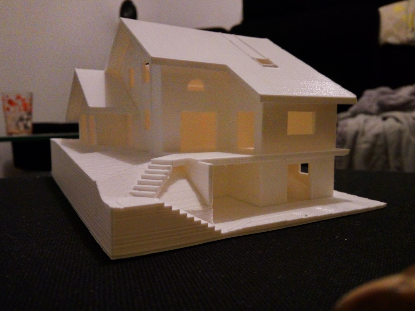

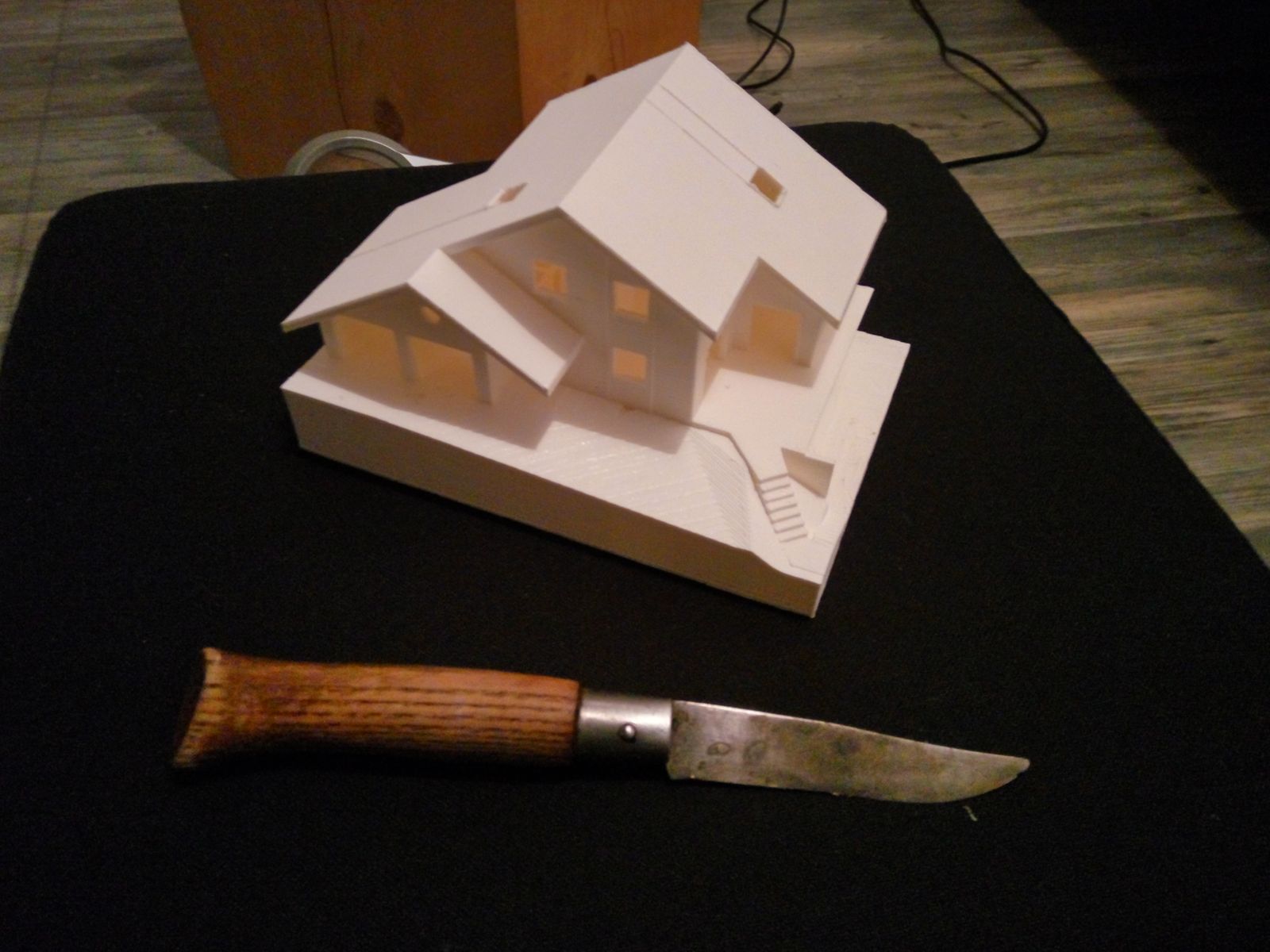

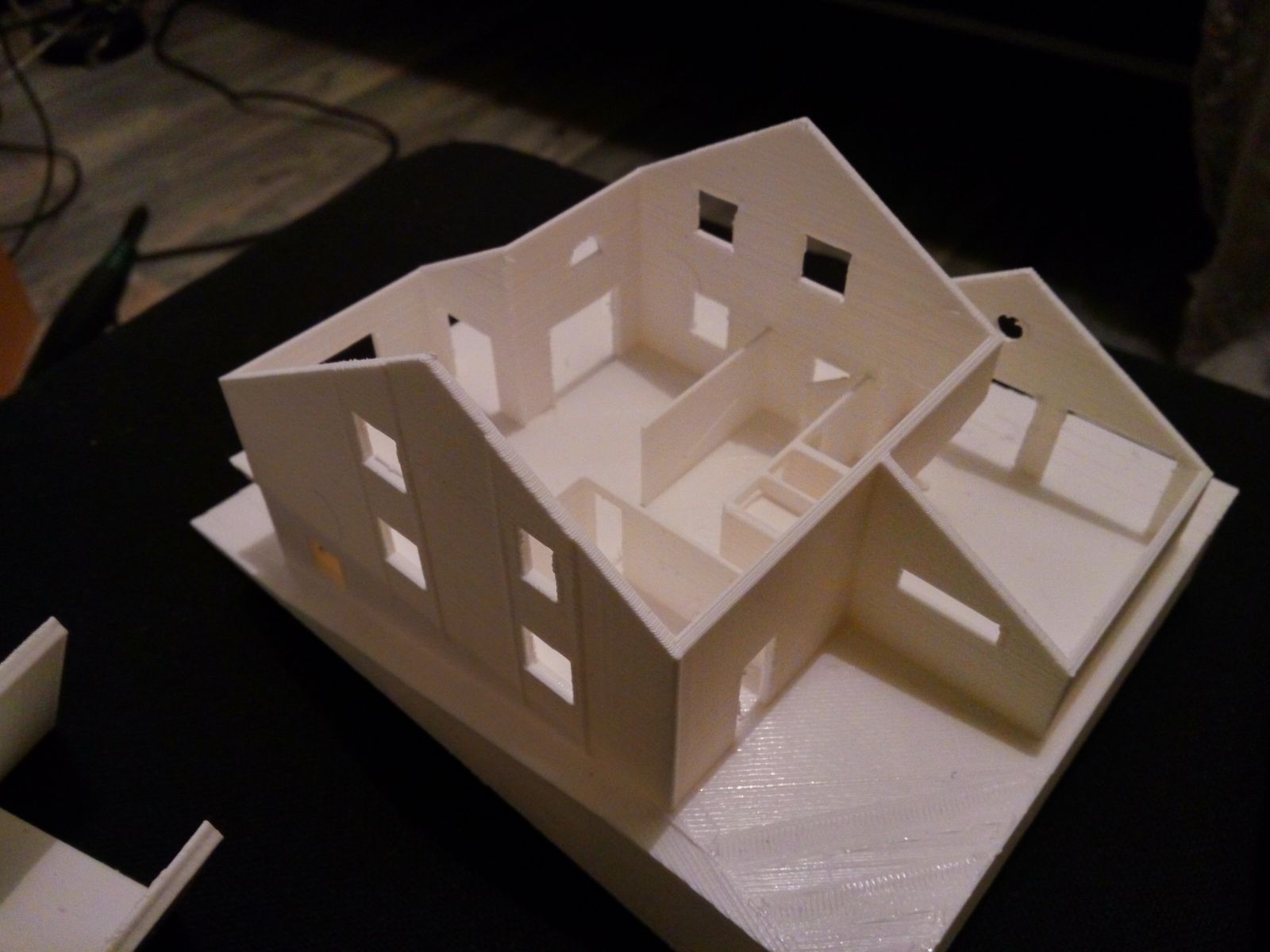

hoz74 Posté(e) Janvier 10, 2016 Posté(e) Janvier 10, 2016 (modifié) dieu merci Bon sinon, voici une de mes premières maison imprimée... C'est la maison de mes parents, modélisée et imprimée par moi même, que je leur ai offert à Noel (brute, avant quelques retouches à base de lime et de ponçage) la qualité des photos (et de l'impression d'ailleurs) est pas top... mais je tente de m'améliorer ! imprimée en octofiber blanc. Sous Cura_by_Dagoma V2 Mode rapide, pas de modif du réglage de base de l'octofiber, remplissage 3% Modifié (le) Janvier 10, 2016 par hoz74 5
Freedam Posté(e) Janvier 10, 2016 Posté(e) Janvier 10, 2016 (modifié) il y a 35 minutes, xkyze a dit : Nous sommes maintenant 2 Idem, ça fait trois! Pas mal la maison. Modifié (le) Janvier 10, 2016 par Freedam
plumcake Posté(e) Janvier 10, 2016 Posté(e) Janvier 10, 2016 il y a 7 minutes, hoz74 a dit : dieu merci Bon sinon, voici une de mes premières maison imprimée... C'est la maison de mes parents, modélisée et imprimée par moi même, que je leur ai offert à Noel (brute, avant quelques retouches à base de lime et de ponçage) la qualité des photos (et de l'impression d'ailleurs) est pas top... mais je tente de m'améliorer ! Très chouette rendu !!! Tu as modélisé à quelle echelle, as-tu gardé la même echelle pour les epaisseur de murs et cloison ? Et quels paramêtre d'imptression as tu pris ? Merci de ton retour !
