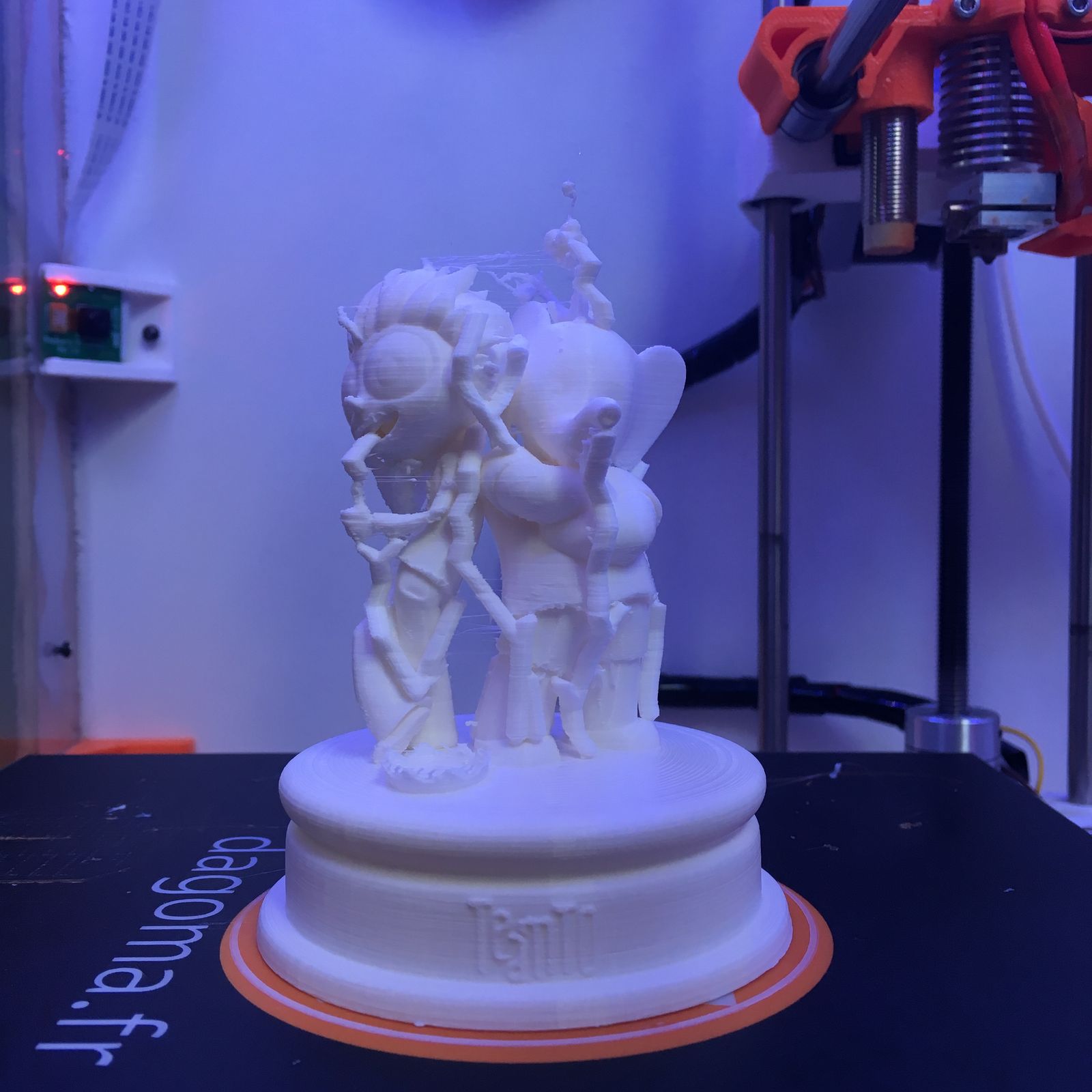

Il y a 19 heures, zer0logik a dit :
Slicé avec meshmixer? Les supports (et tout le reste) sont pas mal.
Modifié (le) par Tircown
Il y a 2 heures, Tircown a dit :
J'ai en effet utilisé Meshmixer pour les ajouts de supports et redimensionner l'objet. Cura by Dagoma a pris le relais pour la génération du gcode
il y a 46 minutes, zer0logik a dit :
Bien vu, t'as su tirer avantage des 2 soft. C'est une astuce que je retiens.

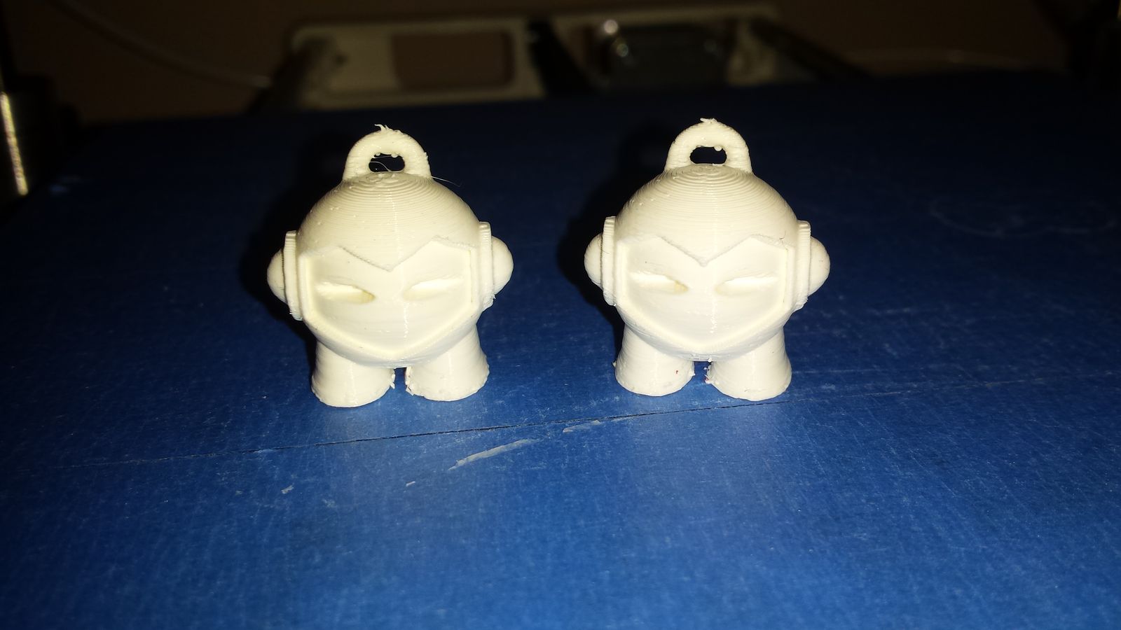

Tant que nous sommes dans les marvin, voici mes jumeaux fait en octofiber et impression standard

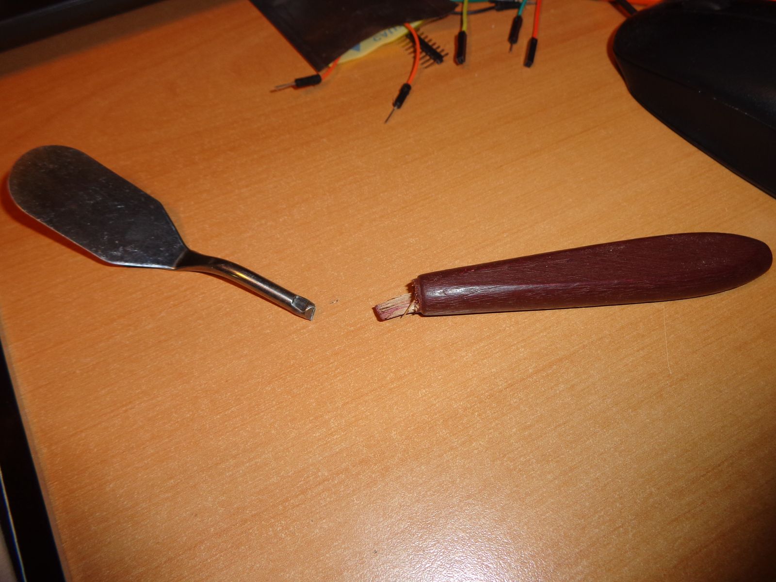

Si tu casses, tu répares !

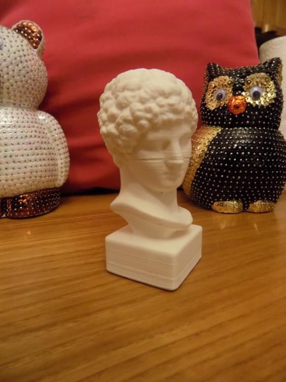

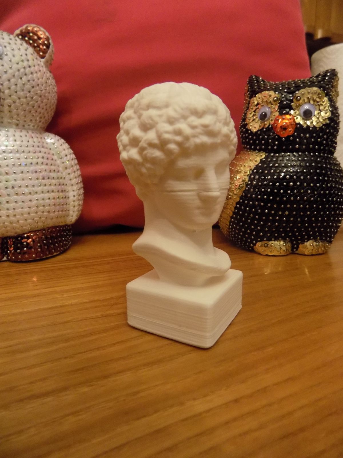

Le 20/1/2016 at 17:48, chloro a dit :
Effectivement, tu peux utiliser un kinect et des suites de logiciels open source,mais une autre méthode consisterait a utiliser la photogrammétrie, ça marche plutôt pas mal.
L'idée est de photographier ton sujet sur 360 degrés a des hauteurs différentes, avec a peu prés une soixantaine de photos, on obtient un bon départ potentiel.
Il faut ensuite utiliser un soft dédié, si on veut faire les choses correctement le travail fastidieux commence a savoir isoler le sujet du fond, potentiellement mettre des points de références.
Au final le soft génère un nuage de points et une reconstruction en mesh. Beaucoup de boulot, mais ça marche bien.
ça ressemble a ce que fait : http://www.123dapp.com/catch / http://www.instructables.com/id/Making-a-3D-print-of-a-real-object-using-123D-Catc/

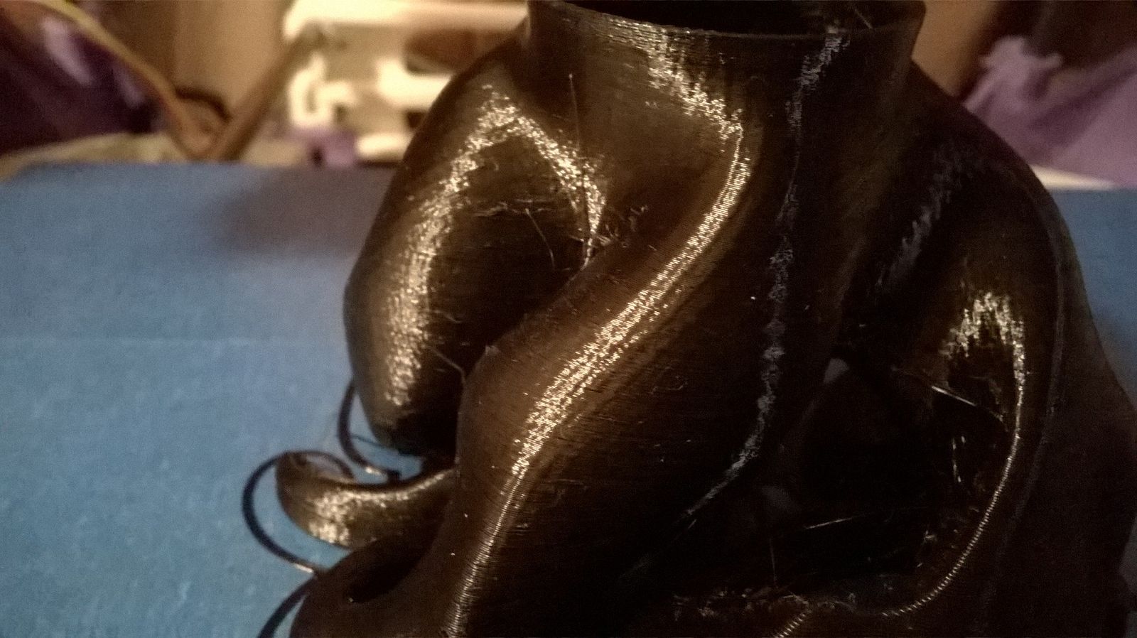

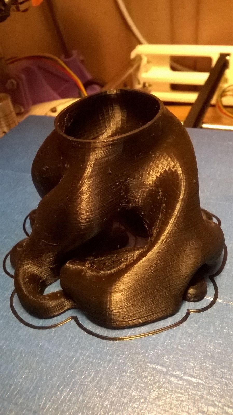

une sorte de mini pot de fleur en forme de racine, j'aime bcp je vais faire un truc pour madame avec :P
plutôt satisfait de l'impression, pas de wooble a mon sens, mais par contre j'ai eu bcp de filament très fin genre cheveux d'ange.
je pense aà une temp trop haute j’étais a 200 et ensuite je suis passé a 190 quand les pont ont commencé à arriver.
votre avis ?
ok, je vois mieux maintenant.
ça m'avais fait pensé à la tête creuse d'une nana issue de la télé réalité ;) .
modification du flow à peine plus basse (95%) et reste a 200°C.
Modifié (le) par stan42
je suis déjà à 95% de flow j'ai oublier de préciser, du coup un passage a 90 ?
et oui ca ressemble bien au vide de quelque de télérealité je vois tres tres bien l'image ;)

Il y a 11 heures, nothing_fr a dit :
oui, c'est ette technique en effet, bien que dans le cas d'objets aussi simples, je ne soit pas certains que cela vaille le coup du temps de travail par rapport a une modélisation 3d classique.
