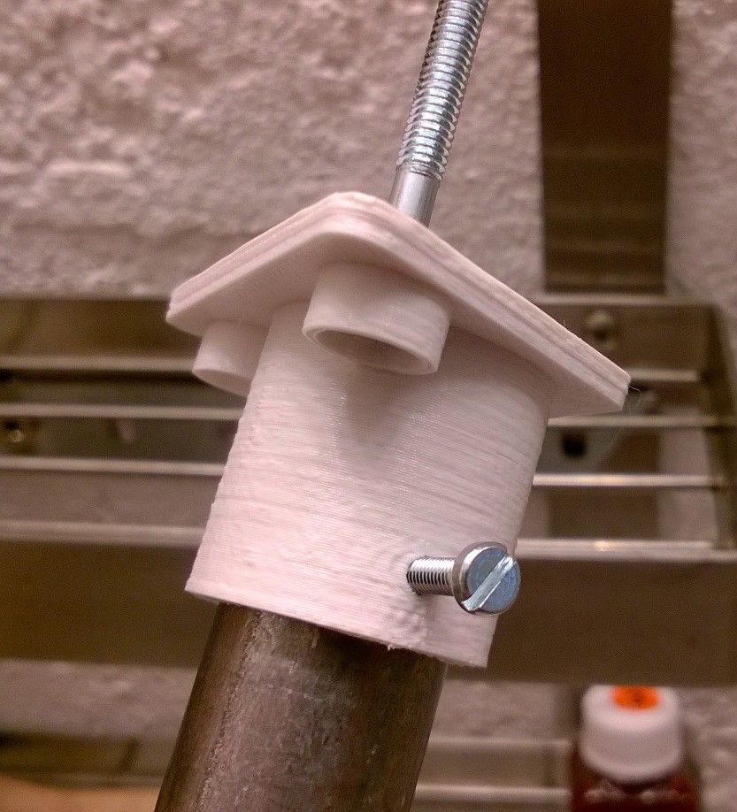

candau33 Posté(e) Novembre 15, 2015 Posté(e) Novembre 15, 2015 (modifié) Un support de tringle à rideau (design maison). Il reste un peu de brim sur la base. Les côtes sont super bien respectées que ce soit pour le tube ou les différents vis. Ce n'est par contre pas l'impression la plus flatteuse pour la Disco 200 que j'ai faite (rapide + PLA bof). Modifié (le) Novembre 15, 2015 par candau33

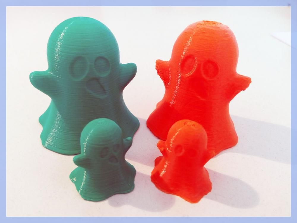

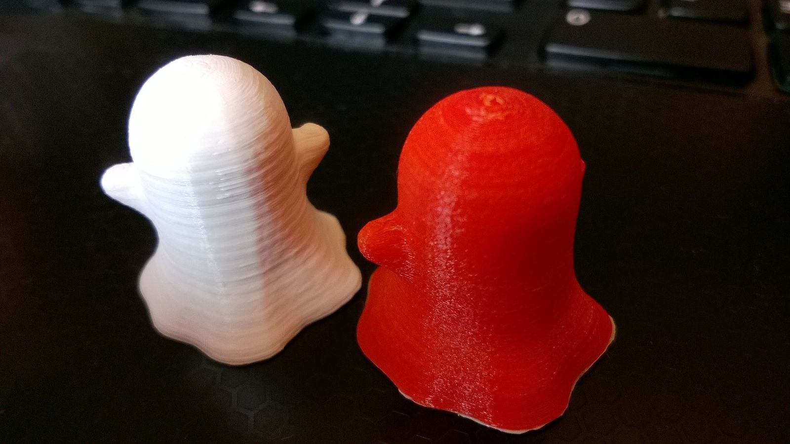

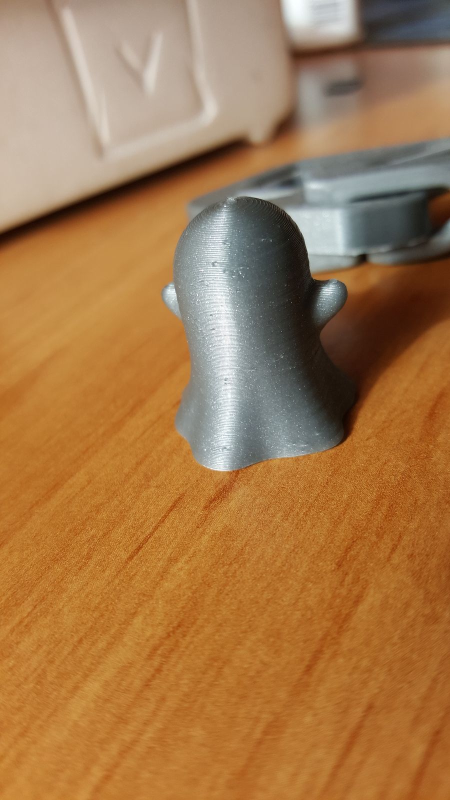

candau33 Posté(e) Novembre 15, 2015 Posté(e) Novembre 15, 2015 (modifié) Rappel des fantôme de @plumcake : esun blanc vs rouge (fin) : voilà pourquoi je parle de wobble filamenteux... et ce n'est pas juste une question de brillance, au toucher il y a bien une différence. Modifié (le) Novembre 15, 2015 par candau33 1

plumcake Posté(e) Novembre 17, 2015 Posté(e) Novembre 17, 2015 Le 15/11/2015 10:29:17, candau33 a dit : Un support de tringle à rideau (design maison). Il reste un peu de brim sur la base. Les côtes sont super bien respectées que ce soit pour le tube ou les différents vis. Ce n'est par contre pas l'impression la plus flatteuse pour la Disco 200 que j'ai faite (rapide + PLA bof). On t'as pas déjà dis que t'avais du Wobble ???.... ok je sors !!!! ;-) LOL

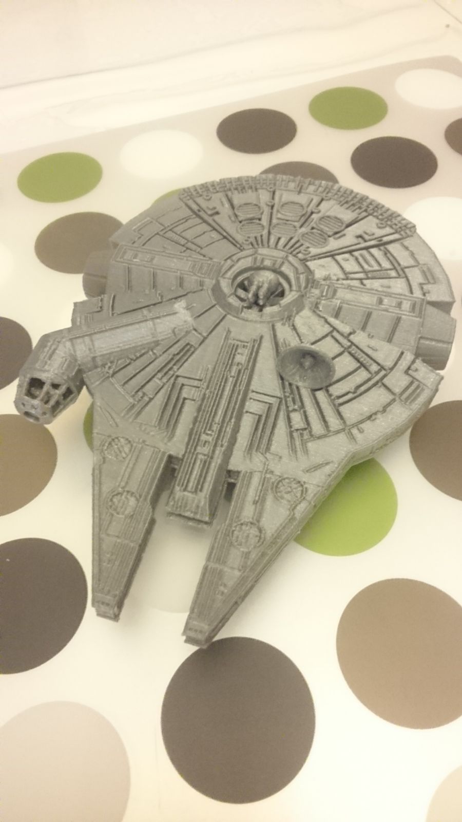

plumcake Posté(e) Novembre 17, 2015 Posté(e) Novembre 17, 2015 Allez, après un weekend "mouvementé", mes petites productions avec notre D200 : Episode VII oblige : en fait ma pièce d'essai pour régler température et flow sur Filament provenant d'un autre fournisseur (rempli/fin) Puis un proto d'un boitier pour capteur Nike+, systême charnière et clip à revoir mais ça remplie sa fonction pour le moment (rempli/fin): Et enfin, Haleluyaaaaa, après je ne sais plus combien de tentative et d'echec, je suis enfin parvenu à sortir cette impression (encore un petit manque de matièére à mi-pièce mais ça tient et du warping sur une des pinces... Globalement satisfait... Surtout que pour celle ci, je me suis planté dans le choix de filament et je suis resté sur du filo3D donc à 215° et 100% de flow au lieu de 200° et 94% de flow (comme pour le casque de stormtroopers), je peux vous dire que j'ai croisé pas que les doigt pendant les 5h45 !!! (rempli/standard)

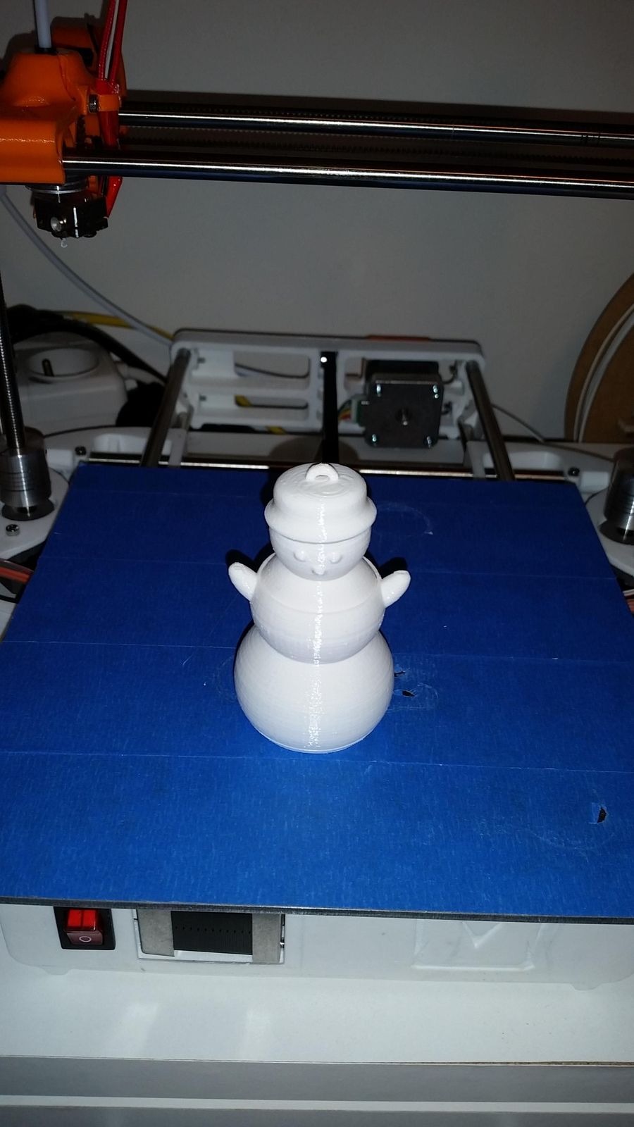

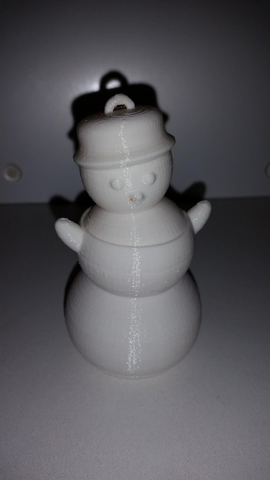

OlivierG Posté(e) Novembre 22, 2015 Posté(e) Novembre 22, 2015 Petite préparation des fêtes de Noel !
Tircown Posté(e) Novembre 22, 2015 Posté(e) Novembre 22, 2015 Le 17/11/2015 01:31:38, plumcake a dit : As-tu pris le .stl sur Thingiverse? Tu passe par Cura by Dagoma? Je te demande ça car l'anse ne s'imprime pas chez moi. Ça me fais ça avec certains modèles et souvent avec ceux que je fais moi même. Ils s'affichent parfaitement dans Cura-by-dagoma mais à l'impression des parties manquent. Au début je pensais que le problème venait de ma conception avec sketchup n'imprimant que du fait maison, puis j'ai eu ça avec des modèles .stl téléchargés et déjà imprimés par d'autres. Maintenant je ne me fais plus avoir, avant de lancer une impression, j'affiche les couches et je vérifie que tout y est. En voyant ton impression, je me demande si je suis un cas isolé et d’où ça peut venir. Je précise que Cura-by-dagoma est à jour et le problème survient au niveau de Cura.
plumcake Posté(e) Novembre 22, 2015 Posté(e) Novembre 22, 2015 Oui @Tircown, le stl vient de Thingiverse et le slice par Cura by Dagoma en rempli et fin avec supports... et cette impression là c'est relativement bien passée, 2 fois !

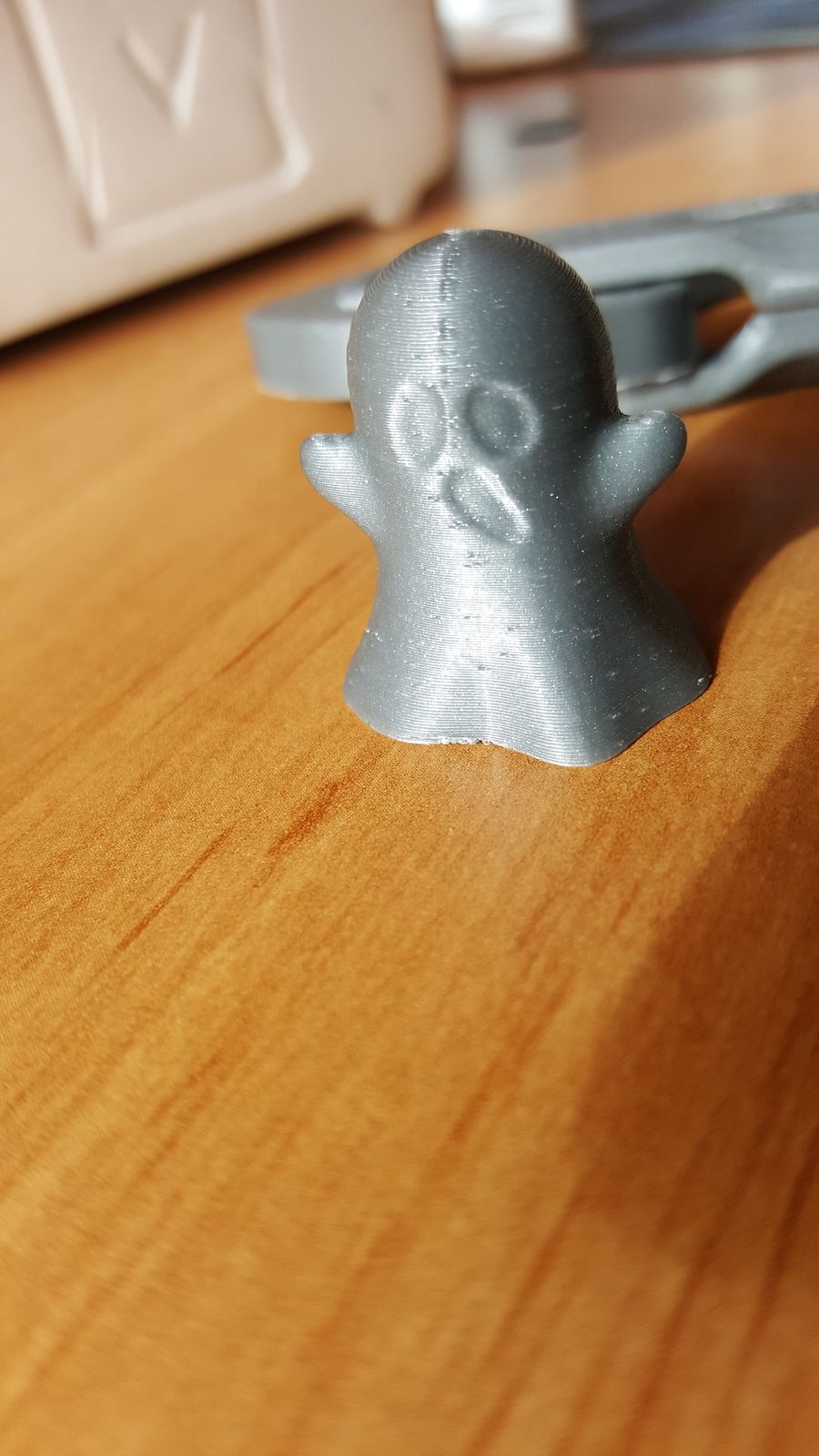

simdav Posté(e) Novembre 22, 2015 Posté(e) Novembre 22, 2015 imprimé en rapide (12h), avec du octofiber argent de l'offre de noël. Pas de wobble, alors que j'en ai avec du esun. A voir sur mes prochaines impressions, mais la qualité du fil semble vraiment influer sur la qualité de l'impression. Pour moi en tout cas. 1

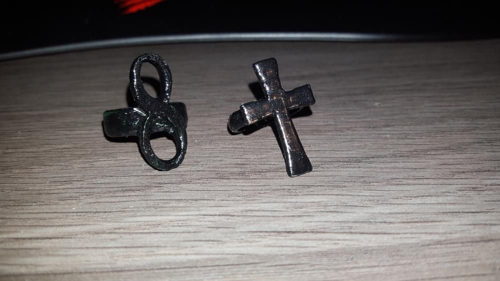

stan42 Posté(e) Novembre 23, 2015 Posté(e) Novembre 23, 2015 (modifié) salut à vous, simpa vos impressions. voici les miennes ainsi qu'une petite modification de la disco transformé pour un projet. ma discovery rendant hommage cet ici: https://www.youtube.com/watch?v=FfgQNoqjwVw Modifié (le) Mars 27, 2016 par stan42 2
Corsair09 Posté(e) Novembre 23, 2015 Posté(e) Novembre 23, 2015 bonsoir, ça interpelle! en quelle matière sont les deux bagues? qu'est-ce c'est que ce laser? Il doit être en diffusion restreinte...
stan42 Posté(e) Novembre 23, 2015 Posté(e) Novembre 23, 2015 les deux bagues sont en pla couleur verte et ensuite vernis par mes filles . j'ai modifié et ré-imprimer une tete mobile buse E3D pour y intégrer mon module laser. qu'entends tu par diffusion restreinte ?? je ne comprends pas le sens de ta phrase.

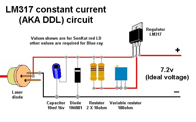

stan42 Posté(e) Novembre 23, 2015 Posté(e) Novembre 23, 2015 j'ai commandé plusieurs composants détachés, de la simple diode 2W au driver, puis monté le tout. Au départ, j'avais carrément imaginé et modélisé la mini cnc avec arduino stepper motor et des reste des lecteurs de pc etc,,,,,,et me suis vite rendu compte que c'étais tout mimi la cnc a 4cm² de gravure possible mais bon...je ne vais pas m'étendre sur le sujet car je suis hors post. ma mini cnc imprimé en 3d et son premier test si besoin je peux modeliser un support a partir d'un croquis, après tout dépend du reste
Speudomen Posté(e) Novembre 23, 2015 Posté(e) Novembre 23, 2015 Salut Stan42 peux tu nous en dire plus sur ta fabrication de laser? Envoyé de mon SM-N9005 en utilisant Tapatalk
stan42 Posté(e) Novembre 23, 2015 Posté(e) Novembre 23, 2015 (modifié) ce n'est pas conseillé pour les plus jeunes et des lunettes de protection adaptées sont plus que vivement conseillées à savoir que les laser de classe 3 sont interdit en france, en gros plus de 5mw (milliwatts). je suis désolé, mais je préfère me couvrir plutôt que de vous inciter à faire des conneries et de perdre un œil voir les deux, donc je ne vais pas trop détailler. l'image parle d'elle même. Modifié (le) Mai 15, 2016 par stan42

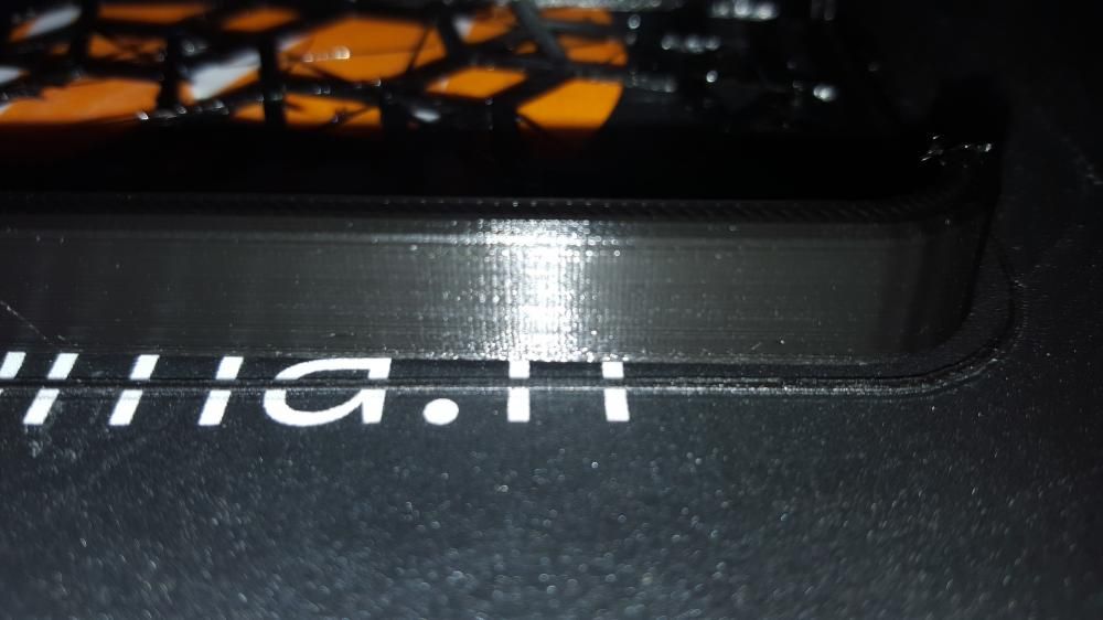

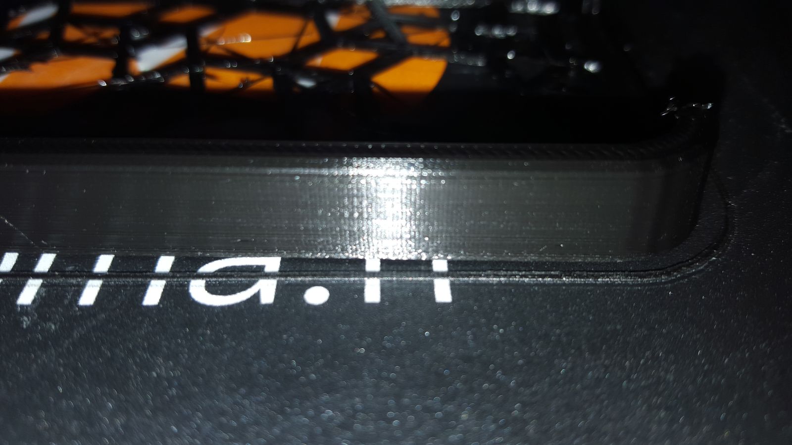

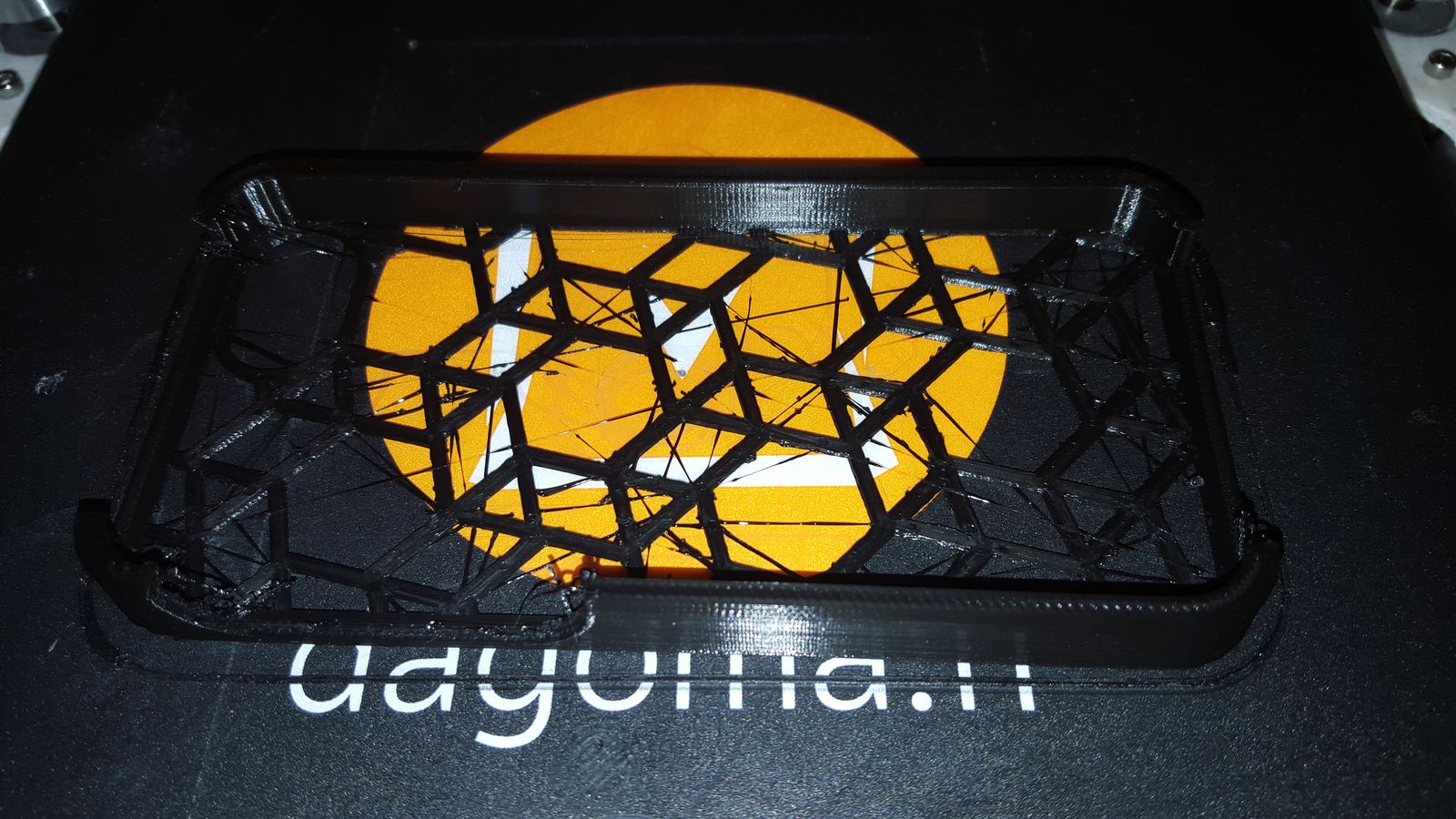

stan42 Posté(e) Novembre 23, 2015 Posté(e) Novembre 23, 2015 merci plumcake ça fait plaisir. les pointeurs laser de plus de 5mw sont interdit en France car ils servent à pointer et donc dangereux en cas de croisements avec quelqu'un. le fait de pouvoir acheter pièces détachées ne l'est pas... , je peux très bien réparer légalement le laser de ma ps4 ou de mon lecteur DVD de salon ou être un professionnel et commander une pièce de cnc d'entreprise. le tout étant de rester dans le ludique tel que la decoupe ou la gravure....pas pour tuer une mouche a sa fenêtre . pour rester dans le sujet du post......tout juste sorti du four cette petite coque imprimée en 0.06 et remplissage à 30 % sous cura pour le 5c de ma fille, ébavurage en cours. bonne soirée a vous. PS: corsair09, je vais voir ce que je peux faire d'ici quelques heures . 1
