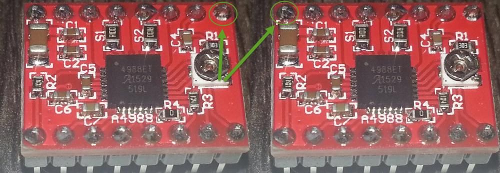

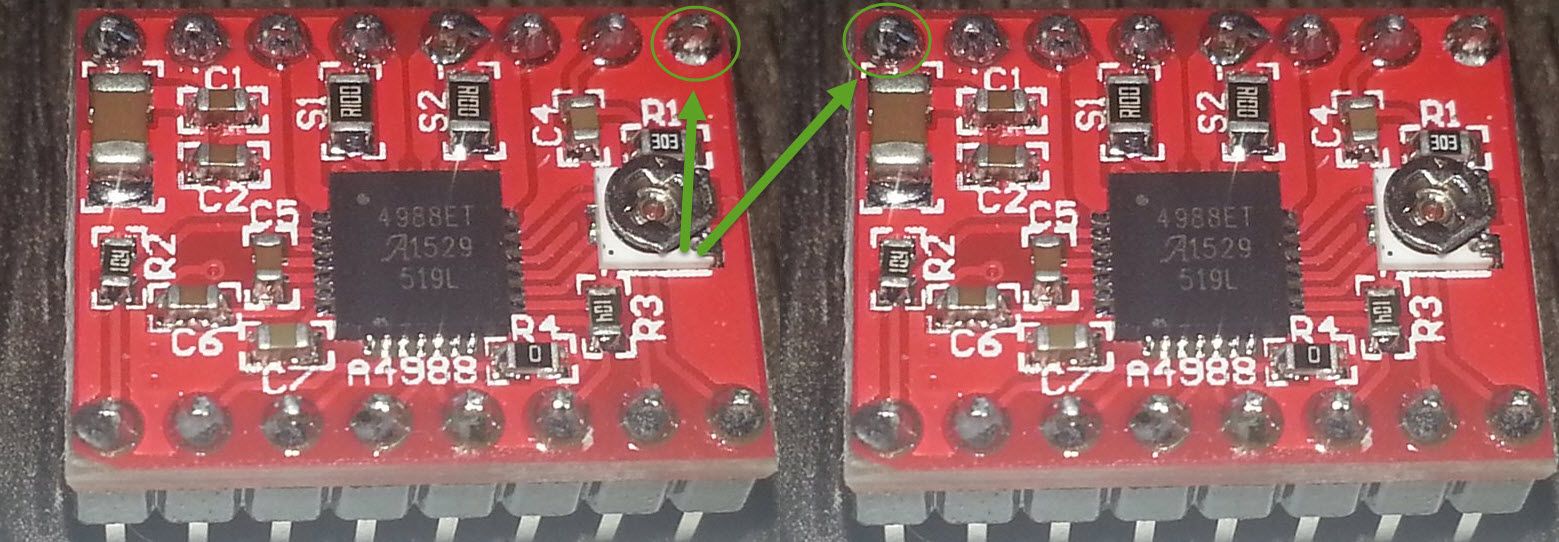

a 0.47V les moteur ne bouge pas :/ pour info "a l'oreille" il était a 0.89v
pour l'instant j'ai réglé comme cà :
Citation
Commnencez par diminuer le courant jusqu'a ce que le moteur commence à vibrer sur place au lieu de tourner normalement. puis tourner le potentiomètre dans le sens des aiguilles d'une montre, 1/8ème de tour par 1/8ème de tours jusqu'a ce que le moteur commence à tourner. Tourner enfin le potentiomètre d'1/8ème de tour supplémentaire pour finaliser le réglage.
mais j'aimerai bien affiner au multimètre ...

Désolé pour feu ton pololu, et félicitations pour ton build.
Concernant le réglage du pololu, tout est question de l'intesité de fonctionnement de tes moteurs (I)
et de la résistance Rs de tes pololu (chez toi R100 donc 0.1 ohms).
Donc formule : I*8*Rs=V
Imaginons que tes moteurs soient donnés pour 0.4A, ça fait 0,4*8*0,1=0,32V
++JM

Il y a 8 heures, J-Max.fr a dit :
++JM
Merci pour ton retour @J-Max.fr :)
Donc vu que j'ai des moteurs 1.7A et un Rs de 0.1 :
I*8*0.1 = 1.7*8*0.1 = 1.36V
Correct ? ca me semble un peu élevé, non ? Le voltage du moteur n'est pas dans la formule ?
Si cette formule est bonne, d'après ce que j'ai compris il faut mettre une marge de sécurité de 20%, ce qui donnerai : 1.36V @ 80% = 1.088V ?
Lien vers le commentaire
Partager sur d’autres sites
Re,
U=RI donc on a pas forcément besoin du voltage dans la formule.
Deux valeurs connues suffisent soit la puissance, soit la résistance, soit la tension, soit la consommation.
Le reste se calcule à partir des deux premiers.
Concernant la tension de sortie, c'est une valeur pour tirer le meilleur parti de tes moteurs.
Mais s'ils n'ont pas beaucoup d'effort à fournir tu peux être en dessous sans souci.
C'est plus être au dessus qui peut poser problème : échauffement, perte de puissance et même casse.
Tant que le moteur ne perd pas des pas, c'est qu'il a assez de jus. S'il devient très chaud, c'est qu'il en a trop.
++JM

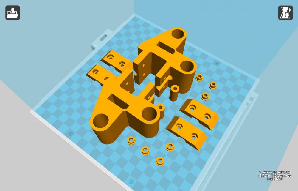

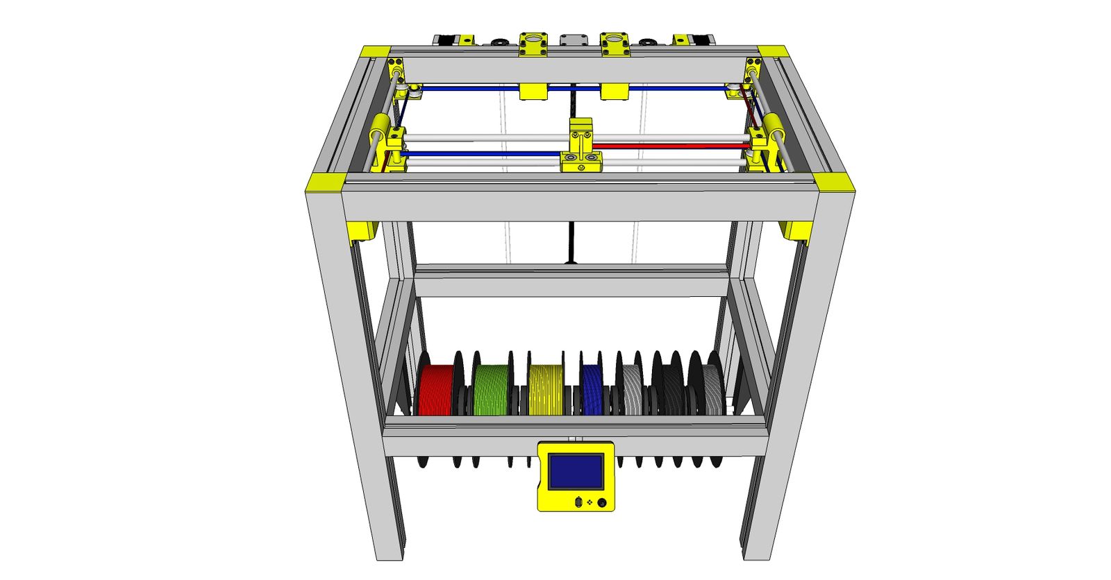

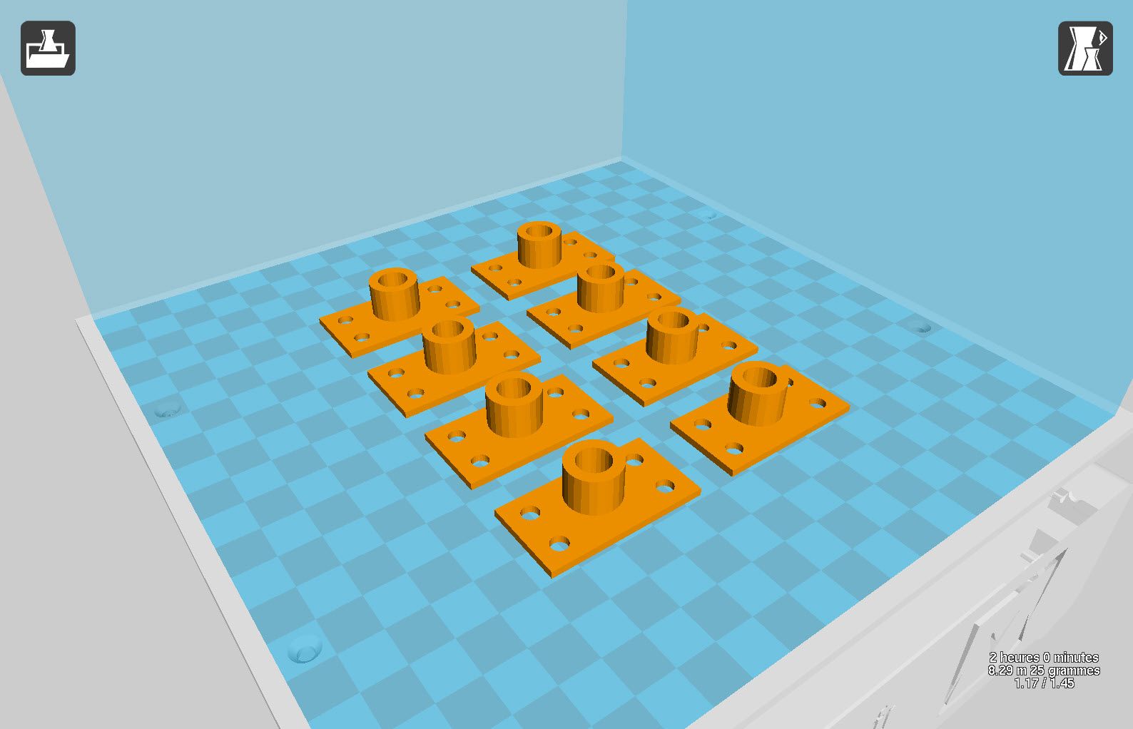

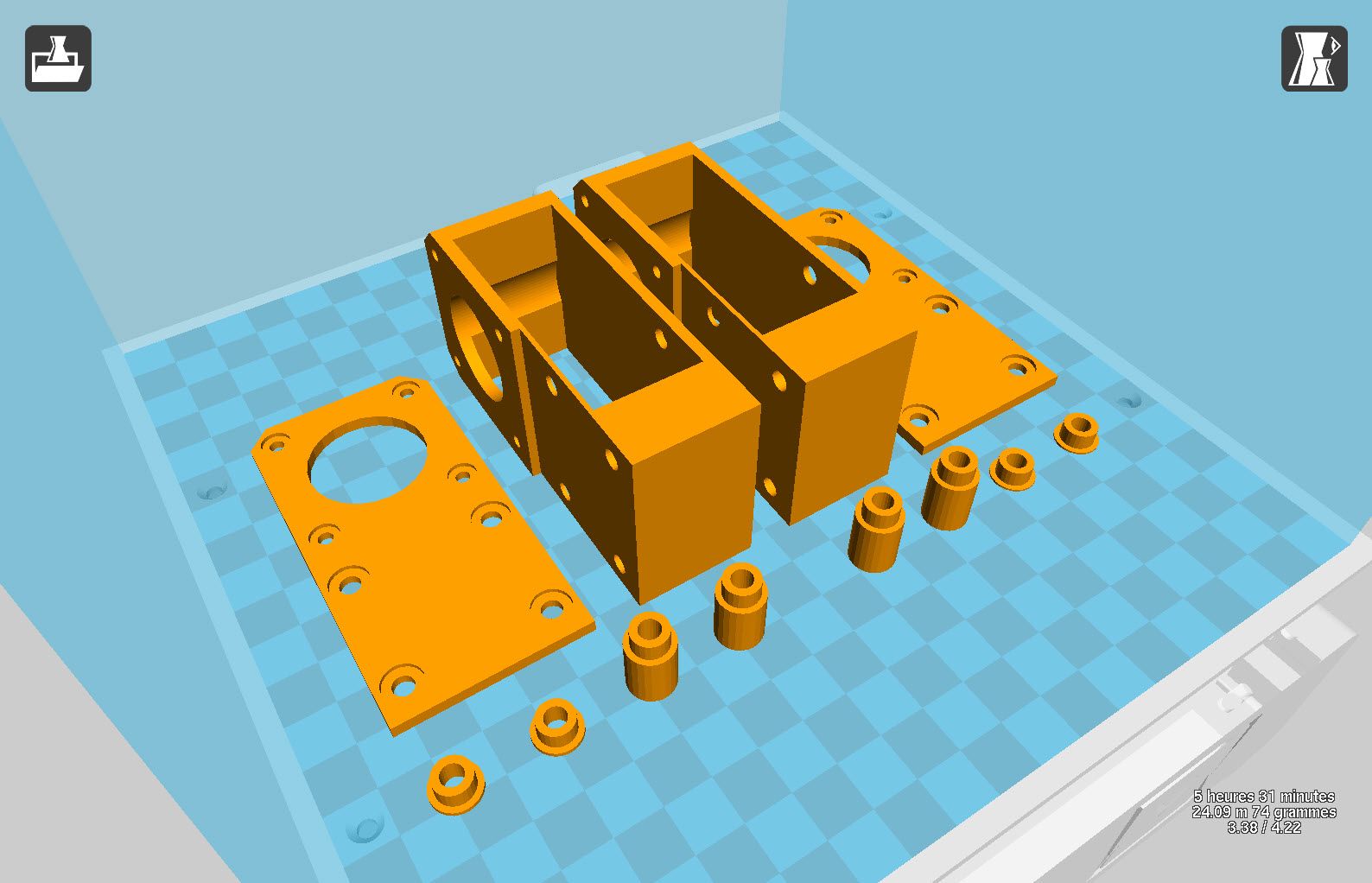

En attendant ma nouvelle carte arduino, commencement des impressions :
Les supports moteurs XY :
56410547290ec_stlcorexy01.thumb.jpg.a9b2

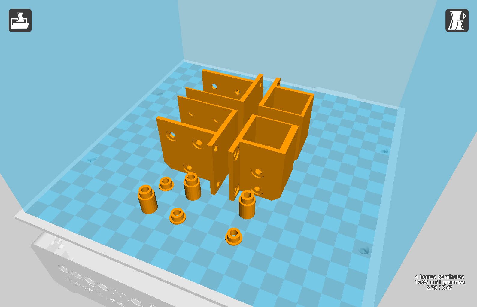

Les supports de l'axe X :
5641056e3e060_stlcorexy02.thumb.jpg.3882

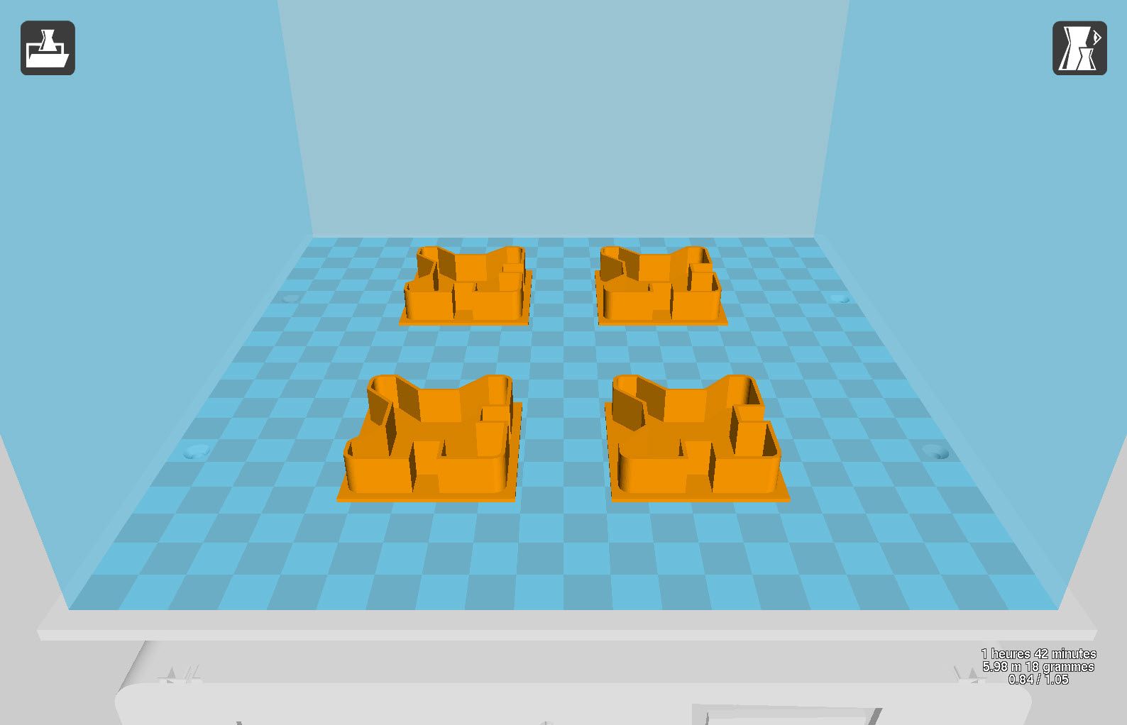

Les supports des axes Y :
564105c348713_stlcorexy04.thumb.jpg.1015

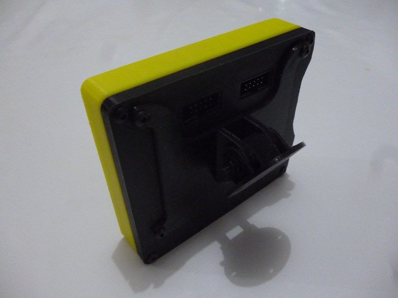

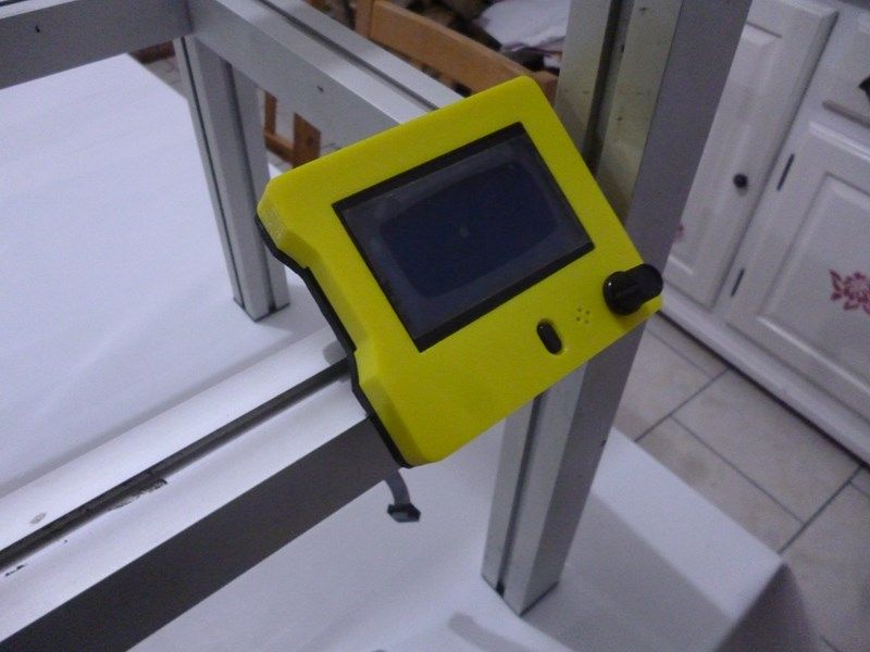

La boite du LCD :
564105e9c8d07_stlcorexy05.thumb.jpg.357a

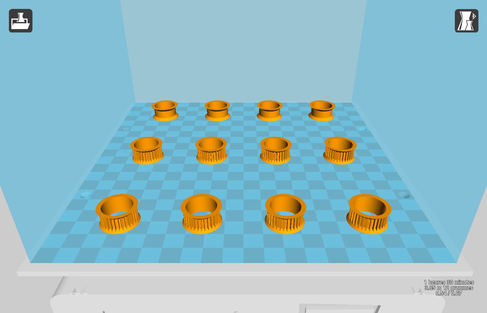

Et les roues libres lisses et crantées pour roulements 688ZZ :
56410651123eb_stlcorexy07.thumb.jpg.b356
Rendez vous demain pour la fin des impressions :) soir (j’espère) pour la fin des impressions :)

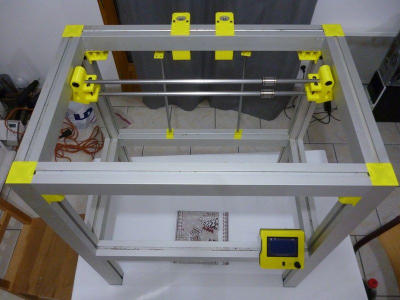

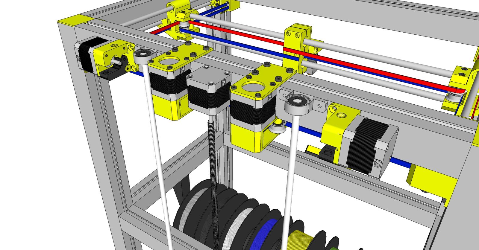

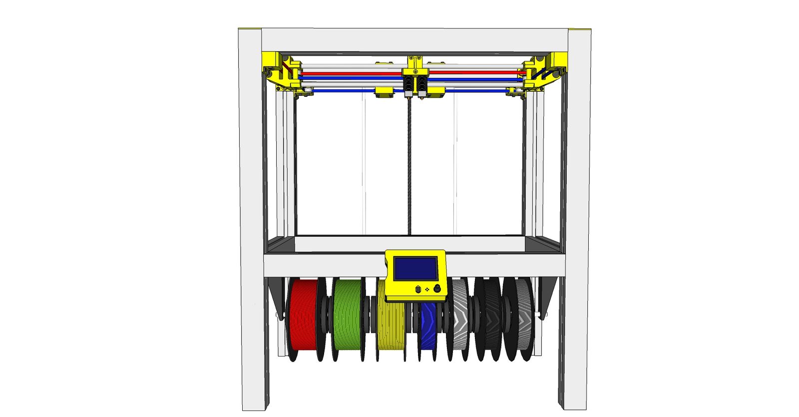

ça prends plus que forme! Pas con du tout le "stockage" des bobines sous la machine !
(Pas trop capté le coup du CoreXY, va falloir que je me renseigne là dessus..). Bon courage pour la suite du projet ;)
Tous les moteurs au même endroit! très pratique pour le câblage.
Bonne idée de prévoir le rangement des bobines par contre j'ai des doutes sur la forme. Est-ce vraiment pratique d'enfiler les bobines sur une barre?
Oui, je me suis dis la même chose en mettant les bobines dans la modélisation ^^
C'est pourquoi je vais surement partir sur ce genre de "spool stand" : http://www.thingiverse.com/thing:281848
Modifié (le) par PoLoMoD
